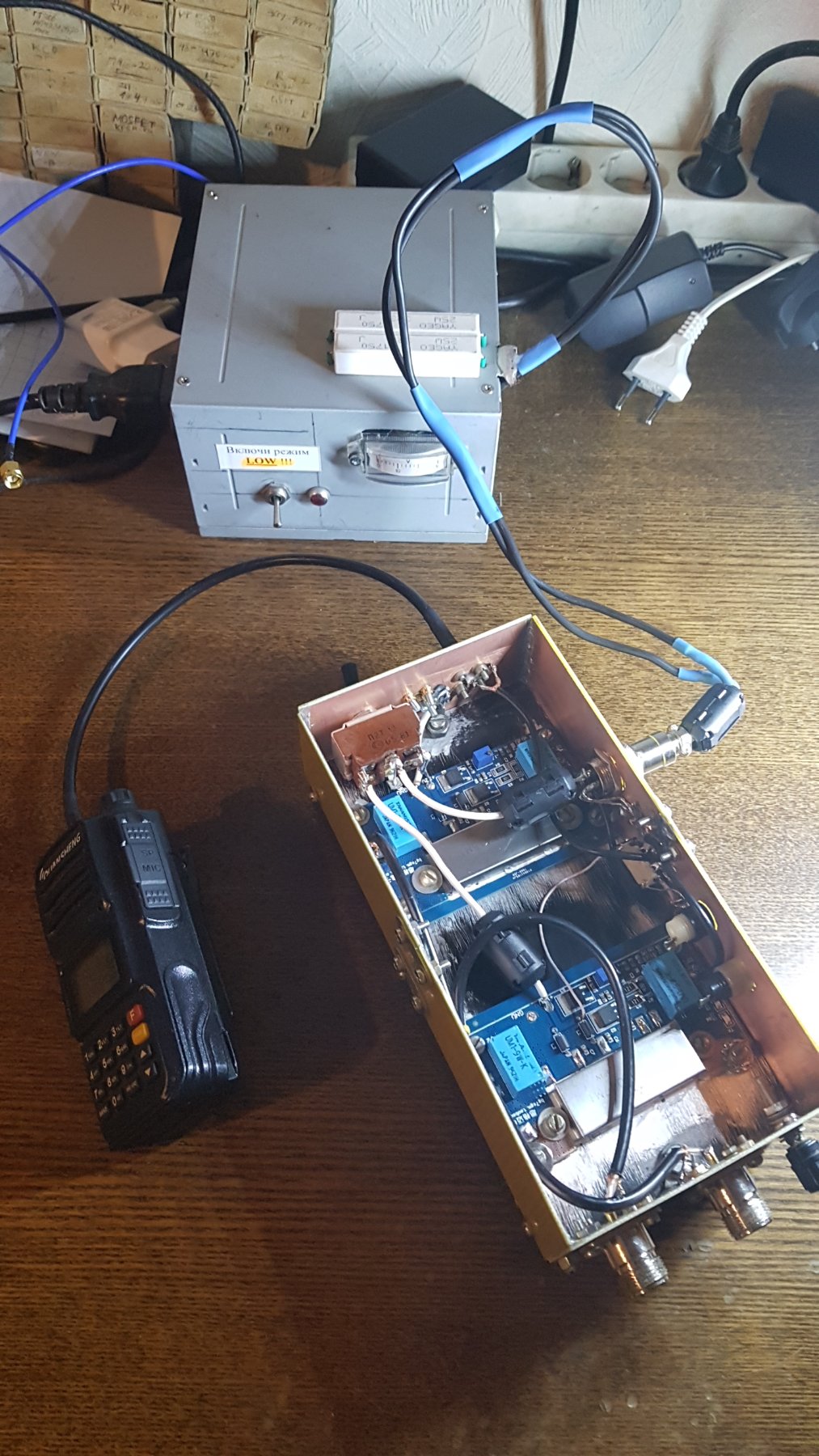

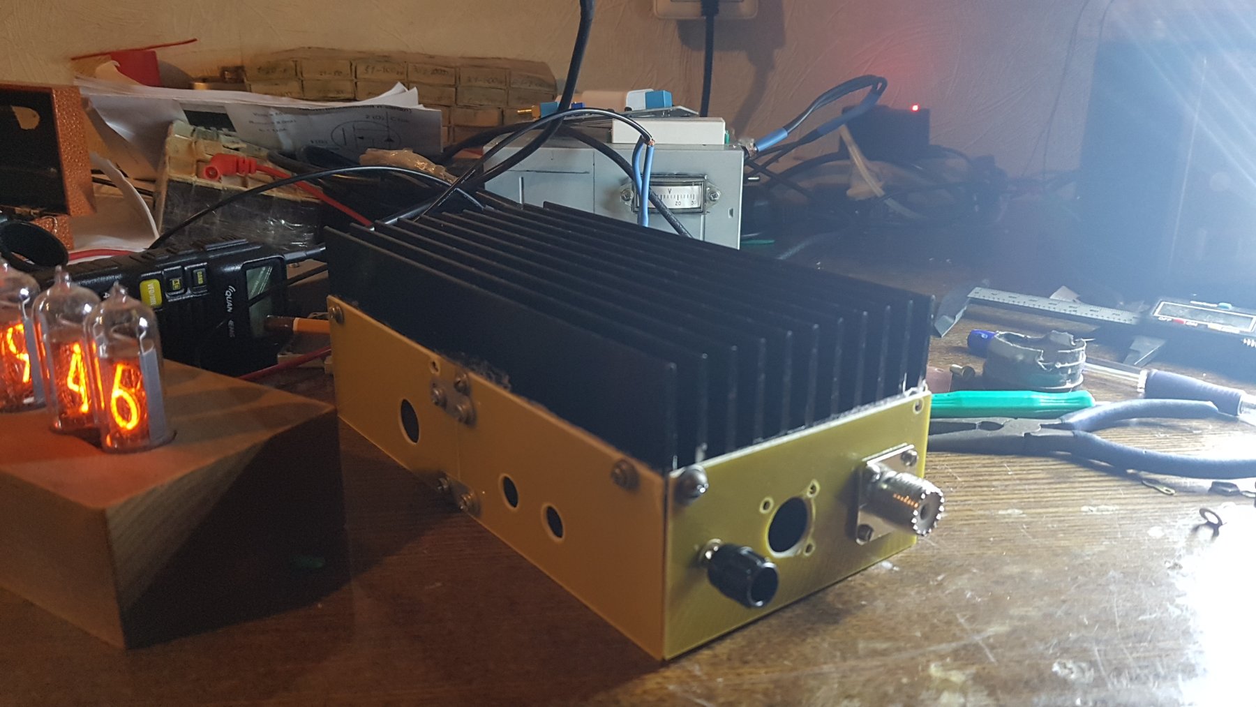

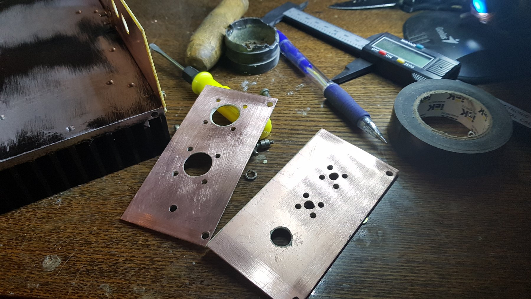

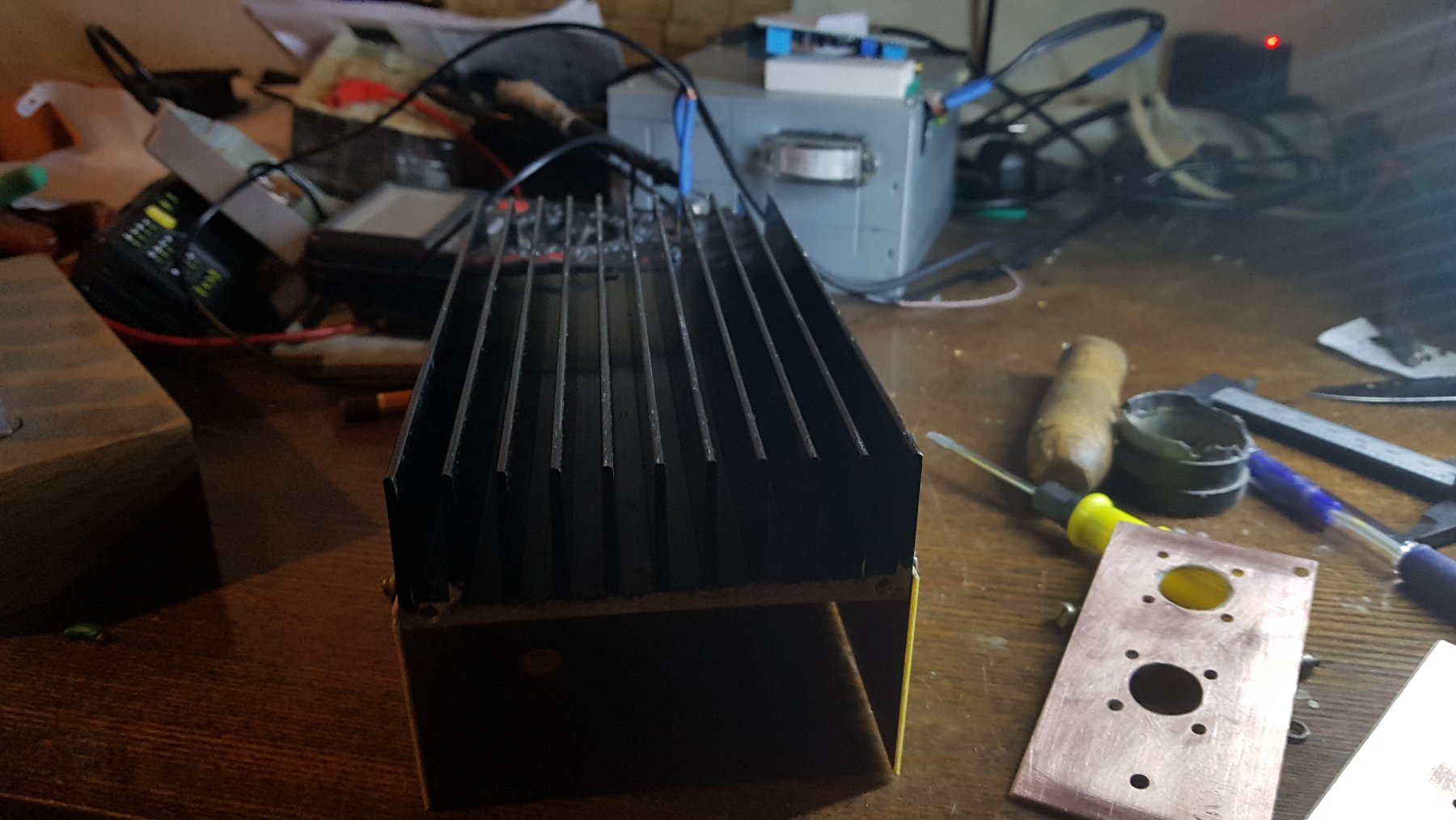

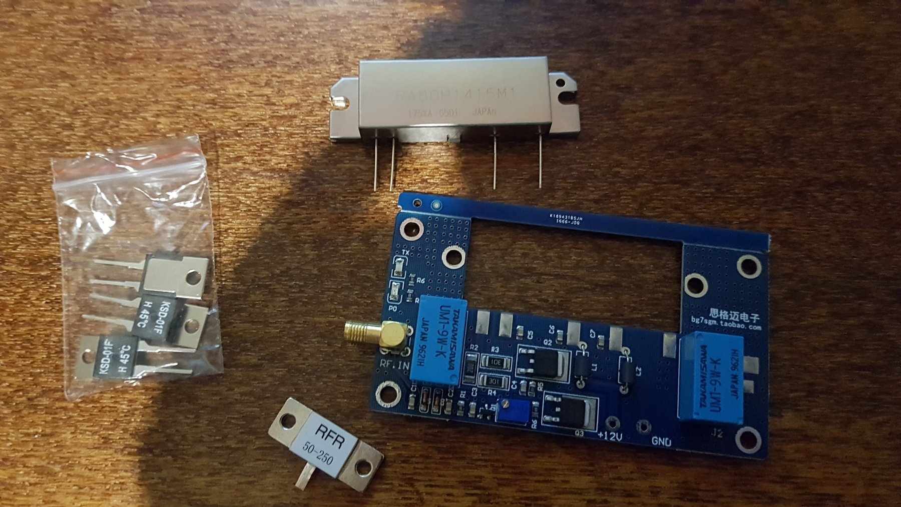

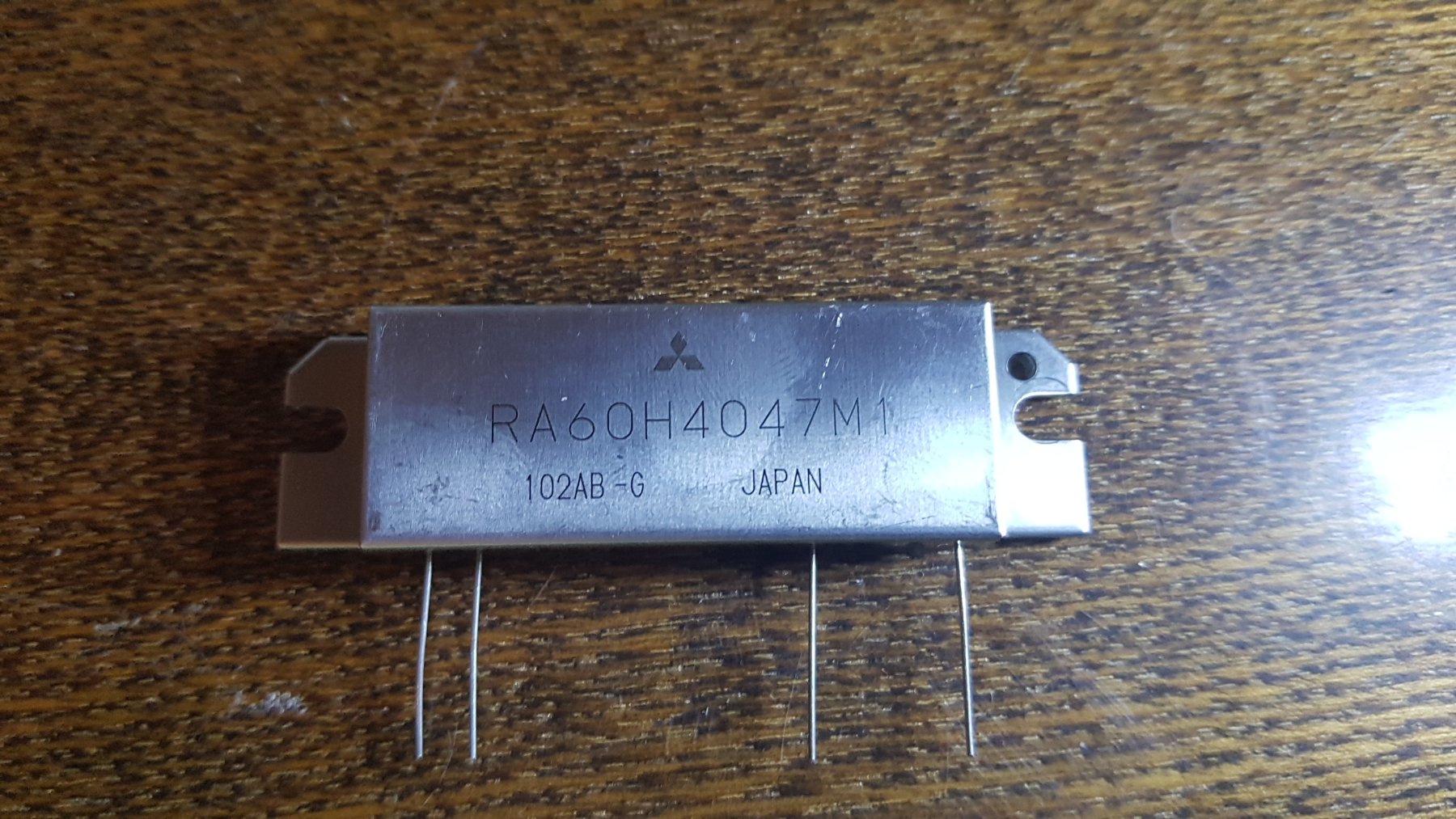

На данном форуме УКВ тема не особо обсуждается, но тем не менее выложу свой вариант УКВ УМ на 2 диапазона (2м и 70см). Усилитель собран на 2х модулях: RA80H1415M1 на 2м и RA60H4047M1. https://aliexpress.ru/item/33007954674.html насчет реле обхода- больше года работают в данном усилителе и норм

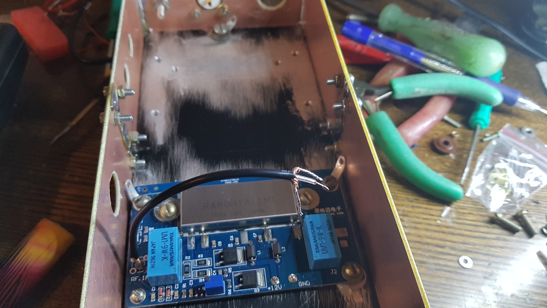

У данных усилителей 5 выводов: вход (50оМ), смещение, питание, выход (50оМ) и корпус. В качестве базы были использованы платы с али со всеми обвязками и обходом. !!Перед пайкой модулей - подать 12 В на плату и подстроечником выставить вольта 3 на смещении, после запайки подулей выставить смещение согласно даташиту. По дате вход 50мВт, до 150 смело можно и нужно на раскачку подавать. На плате есть R2-R4 это атт на пару дб, я качал с квашенга 300 мВт поэтому резисторы не менял, кто будет качать более- нужно пересчитать и перепаять резюки АТТ. В моей конструкции 2 отдельных коаксиальных входа и выхода, а тумблер только питание переключает. Данные модули хорошо гонятся по питанию: RA80H1415M1 на 145 МГц при 16 В выдает 130 Вт при раскачке 150 мВт, RA60H4047M1 на 435МГц при 16 В и той же раскачке выдает 100 Вт. Эти Модули прощали ошибки - забывал переключить с H на L и "вдувал" 5 Вт на вход.)

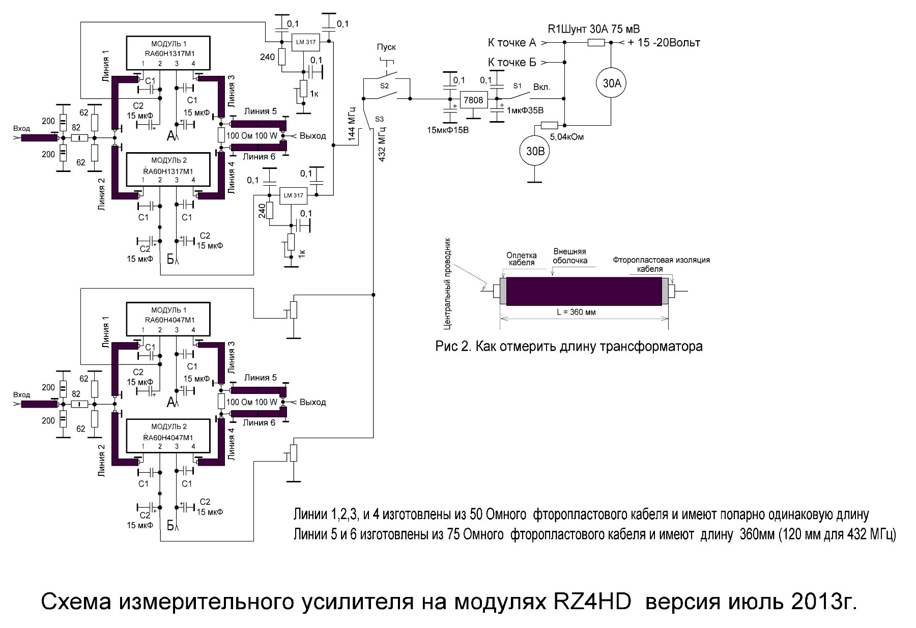

Здравствуйте. Можете дать схему для сборки с описанием всех деталей. Или ткните носом где взять такие схемы для сборки данного усилителя.

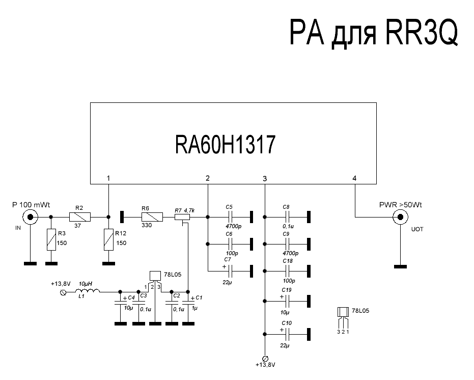

не совсем так, особенно если поднимать питание чтобы получить большую мощность.
самое главное для тех кто будет делать не на китайской плате, а свою - у модуля есть ушки под болты они ВСЕГДА должны быть соединениы с GND платы!!!!.
http://ua1tdz.qrz.ru/300wtt.htm
