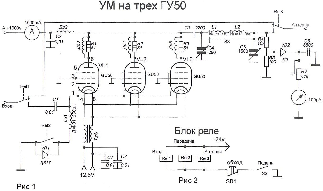

Всю жизнь использовал подобные УМ, на ГУ-50, но чаще на двух. Правда не стал использовать с общими сетками и вот почему.
Питание в катод, пусть это ГУ-50 или другие лампы, но я всегда подаю сигнал на управляющую сетку, приводят к вне-полосному излучению. Более качественный сигнал будет, при подаче в сетку и вот почему. Первое, это и не требуется мощный пред-усилитель, и второе, это, электроны, которые излучаются из катода, уже имеют модуляцию, а у них есть неприятное свойство. Когда сильный сигнал, то ни управляющая сетка и не экранная сетка, часто не справляются, чтобы отсечь лишние электроны и они достигают анод и создаётся ДИНАТРОННЫЙ эффект. (Динатронный эффект в электронных лампах — «переход электронов вторичной эмиссии на другой электрод». Бомбардировка анода лампы электронами высокой энергии выбивает из анода электроны вторичной эмиссии. )
А при сигнале на управляющую сетку это может быть, но для этого нужно чрезмерно превысить сигнал. А в катод изначально подают мощный сигнал от пред-усилителя. Я даже на таких лампах, как ГИ-7Б и то питал в сетку и УМ работают изумительно. Долго использовал 2 ГИ-7Б, с подачей в сетку, прекрасно работали в легком режиме отдавали 500Вт.
А мой друг наоборот, тоже длительное время использовал ГИ-7Б и все соседи стонали от его сигнала, потому, что он не верил мне, что лучше питать в сетку и всегда подавал сигнал в катод.
Присоединяюсь к Вам, что лампа ГУ-50, прекрасная, но лучше питать в управляющие сетки. Хотя со вкусом не спорят. А на каких лампах Вы ещё строили УМ?

А чем хороша ГУ-50? На моё мнение, она "тупая и деревянная"
Дело в том, что схема на 3х ГУ-50 была опубликована ещё в 60х годах прошлого века
Нужно ещё учесть то, что в те годы, не были так сильно распространены выходные транзисторные каскады. Не было мощных выходных транзисторов.
В выходных каскадах использовали мощные генераторные лампы. И было проблематично регулярно менять мощность раскачки.
Иногда можно было и забыть. С вытекающими последствиями
Этому более всего подвержены тетроды. А пентоды и сделали для "устранения" этого эффекта.
Хотя при нормальных защитах в цепи управляющей сетки и анода. Тетроды сжечь проблематично.
У 1 категории была максимальная разрешённая мощность 200 вт. И инспекция могла прикрыть, за превышение мощности на полгода.
