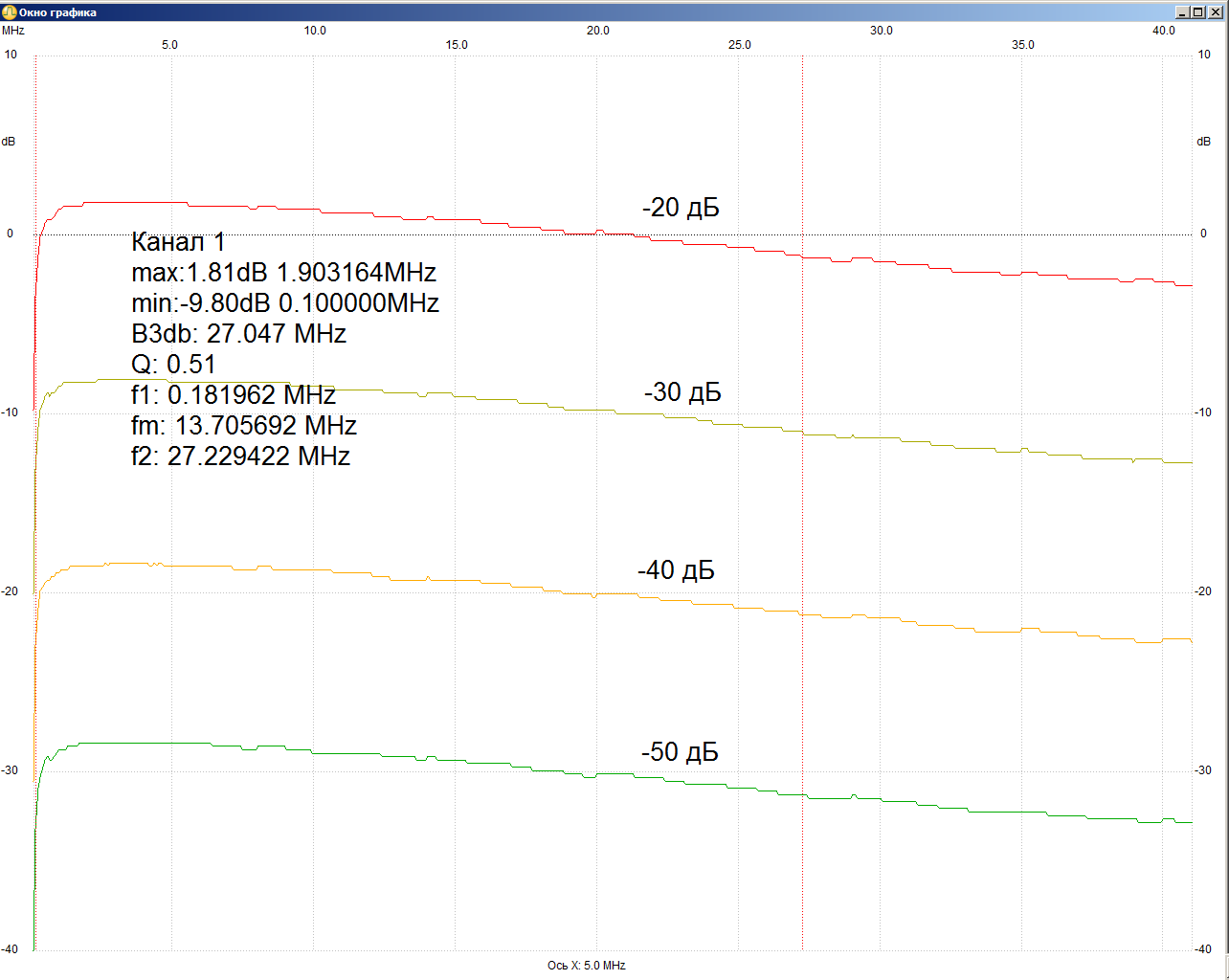

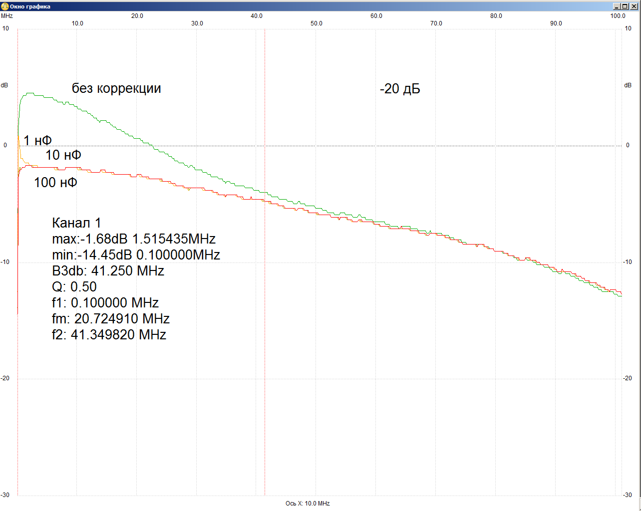

Если в цепочке коррекции 10 нФ+510 Ом менять ёмкость, то получится следующее:
- без коррекции значительное усиление на частотах 1-10 МГц,
- с конденсатором 1 нФ остаётся выброс на низких частотах,
- с конденсаторами 10 нФ и 100 нФ нет особой разницы

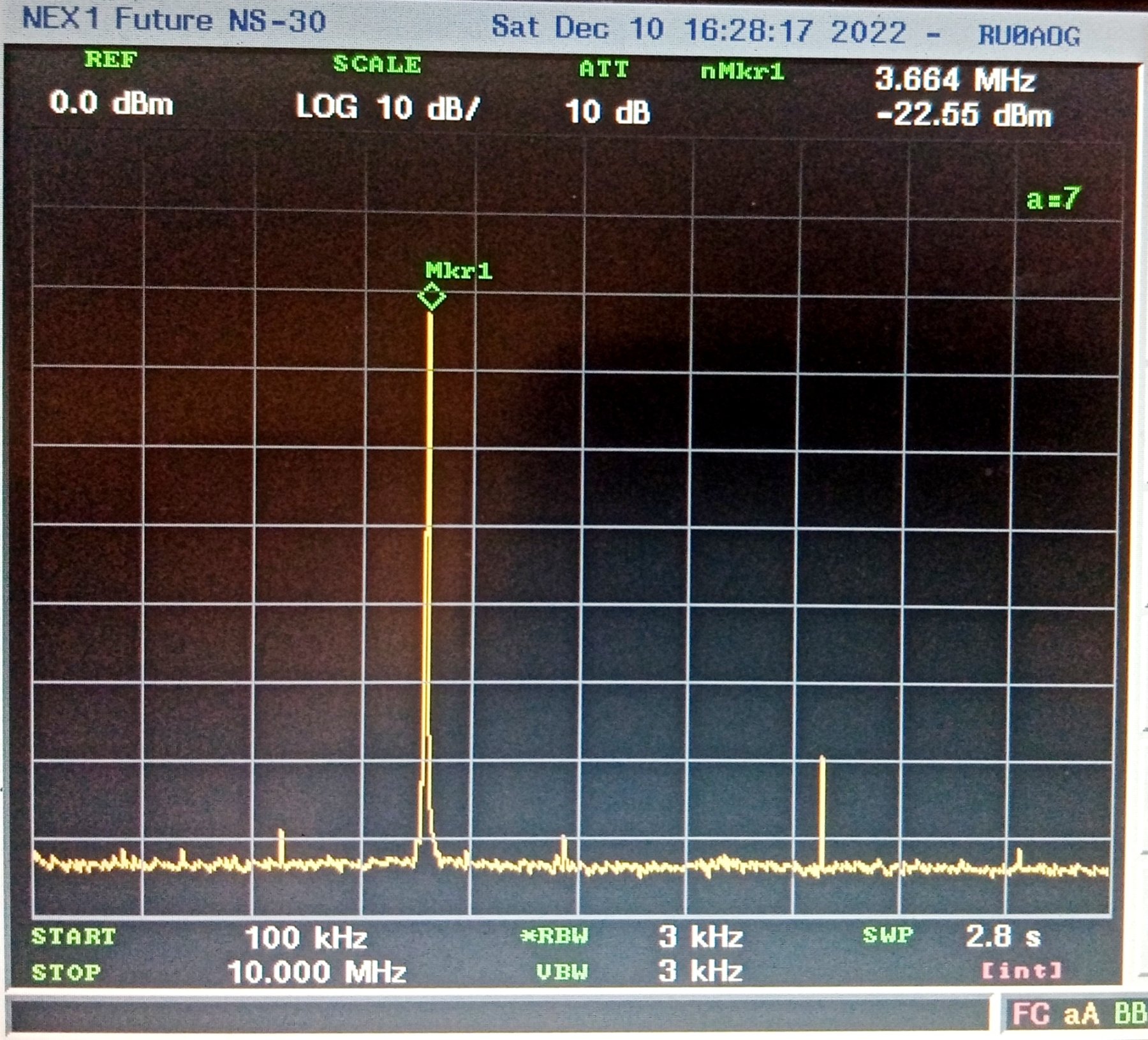

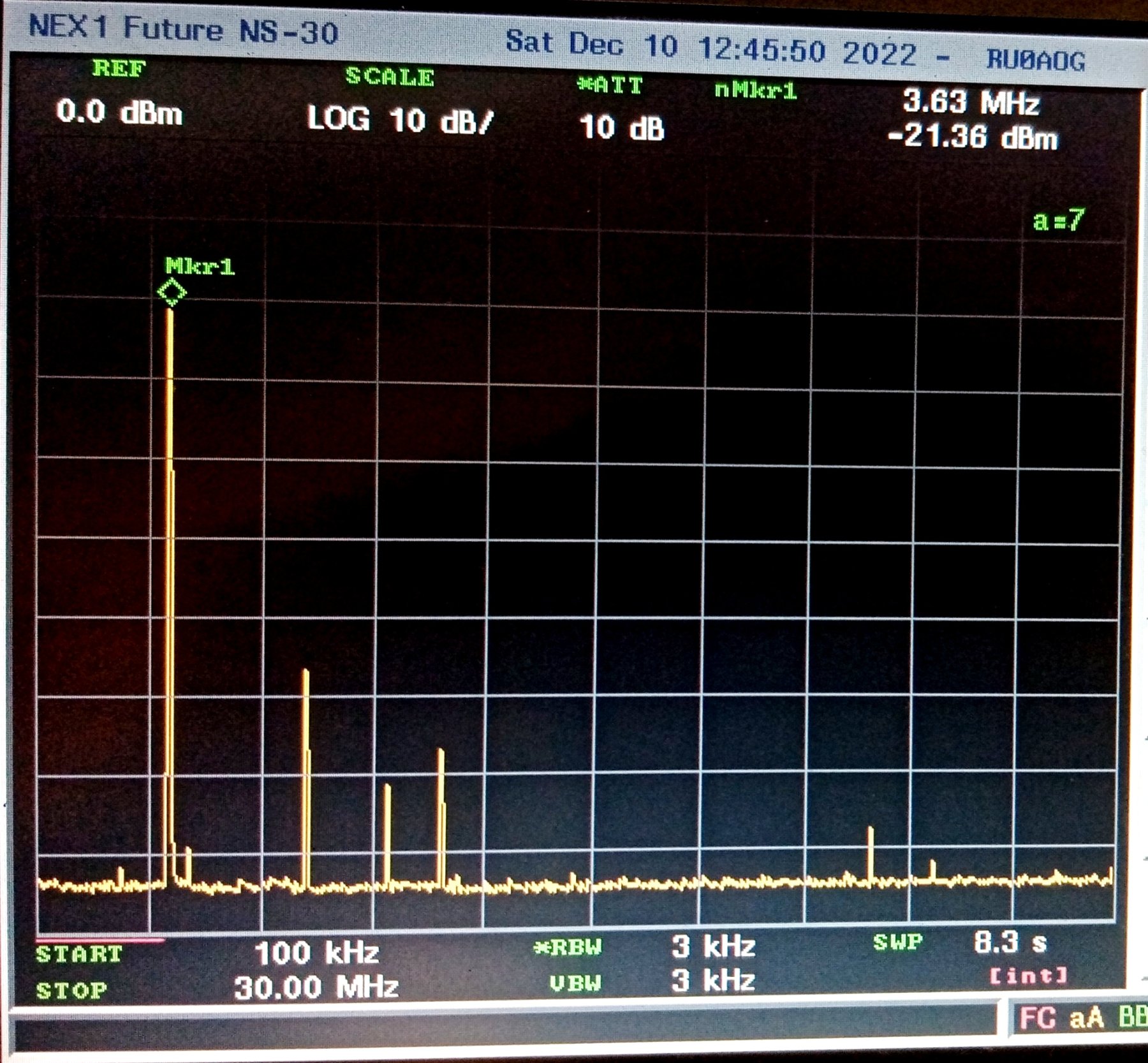

Сообщение ru0aog » 10 дек 2022, 09:09
Окончательный вариант:
АЧХ с неравномерностью 3 дБ - до 30 МГц
Усиление = +23 dB.

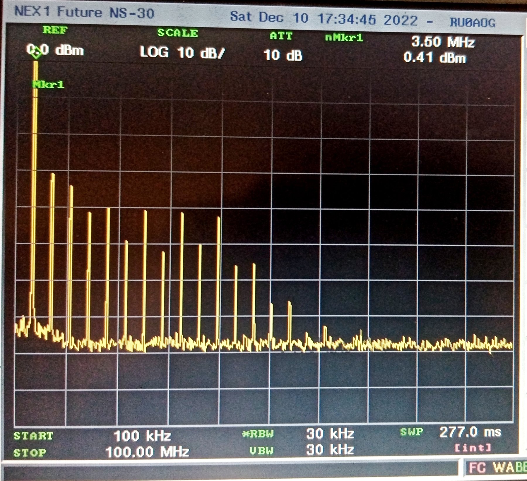

Уровень гармоник:
на входе 45 мВ р-р (-23 dBm), на выходе 600 мВ р-р = 0 dBm (с аттенюатором -30 дБ)
-50 dBc
на входе 150 мВ р-р (-13 dBm), на выходе 2В р-р = +10 dBm (с аттенюатором -30 дБ)
-45 dBc
на входе 480 мВ р-р (-3 dBm),на выходе 5,8В р-р = +20 dBm (с аттенюатором -30 дБ)
но тут уже пошёл непропорциональный рост гармоник
-30 dBc

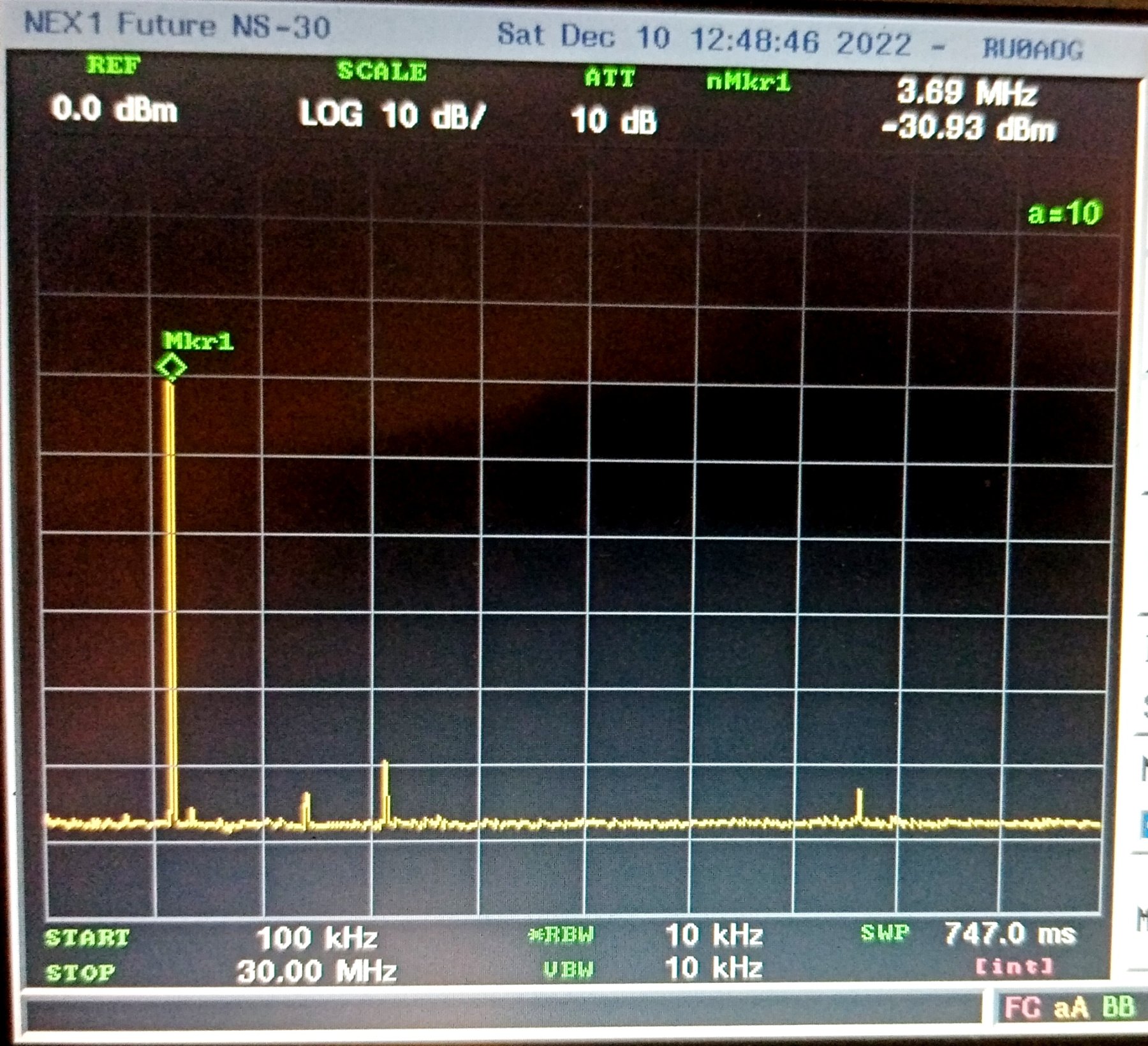

УМ для Amator SA на ЭМФ
Сообщение ru0aog » 10 дек 2022, 12:59

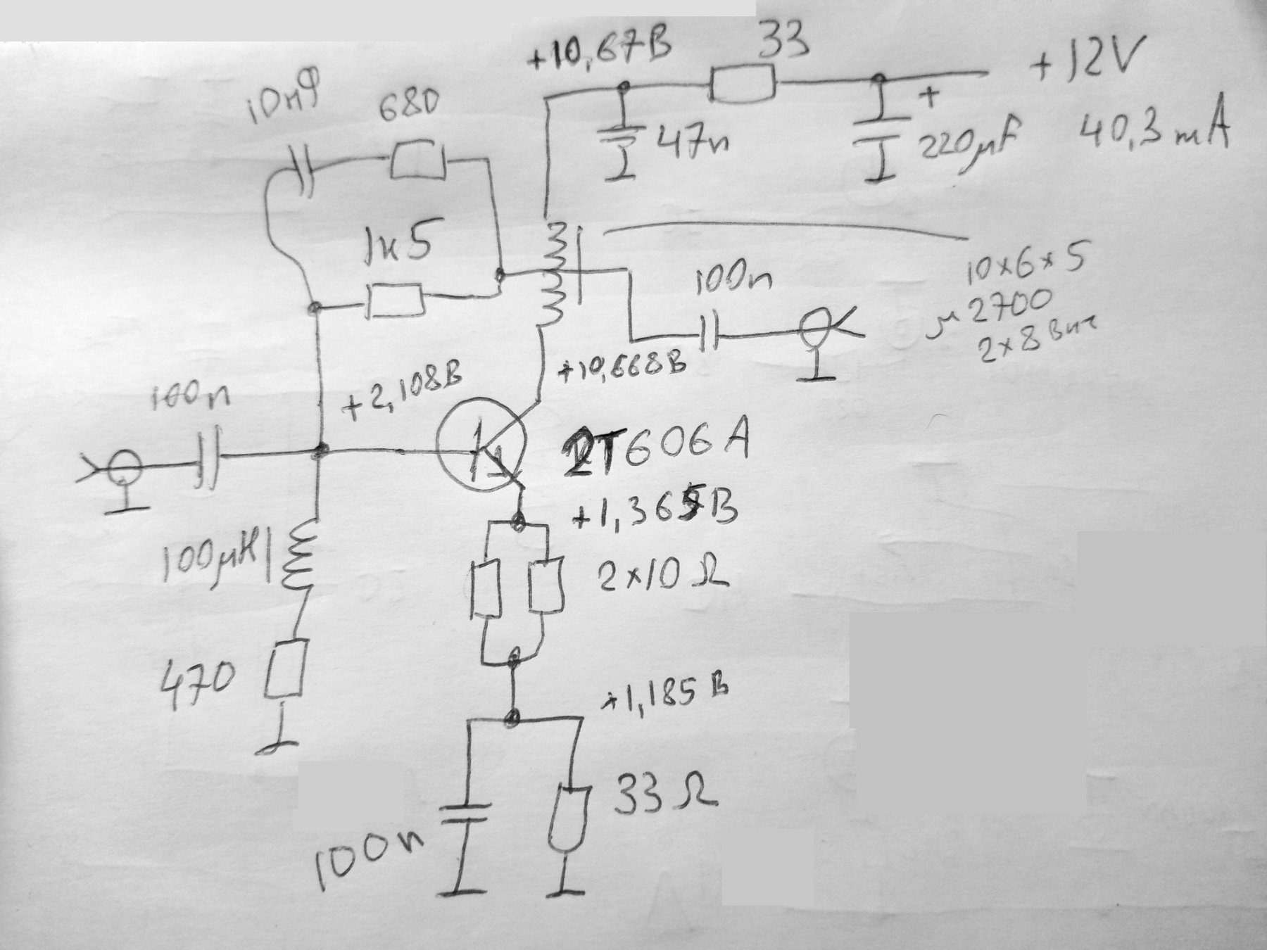

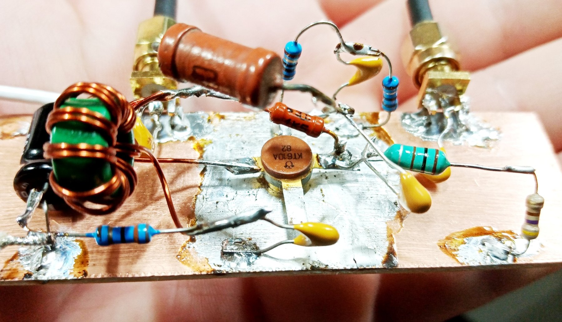

На первый каскад я решил взять такую же схему, но с тремя изменениями:
- транзистор КТ610А,
- в эмиттере не два резистора по 10 Ом, а один,
- исключить из базы цепь коррекции (на фото она есть, но я её убрал).

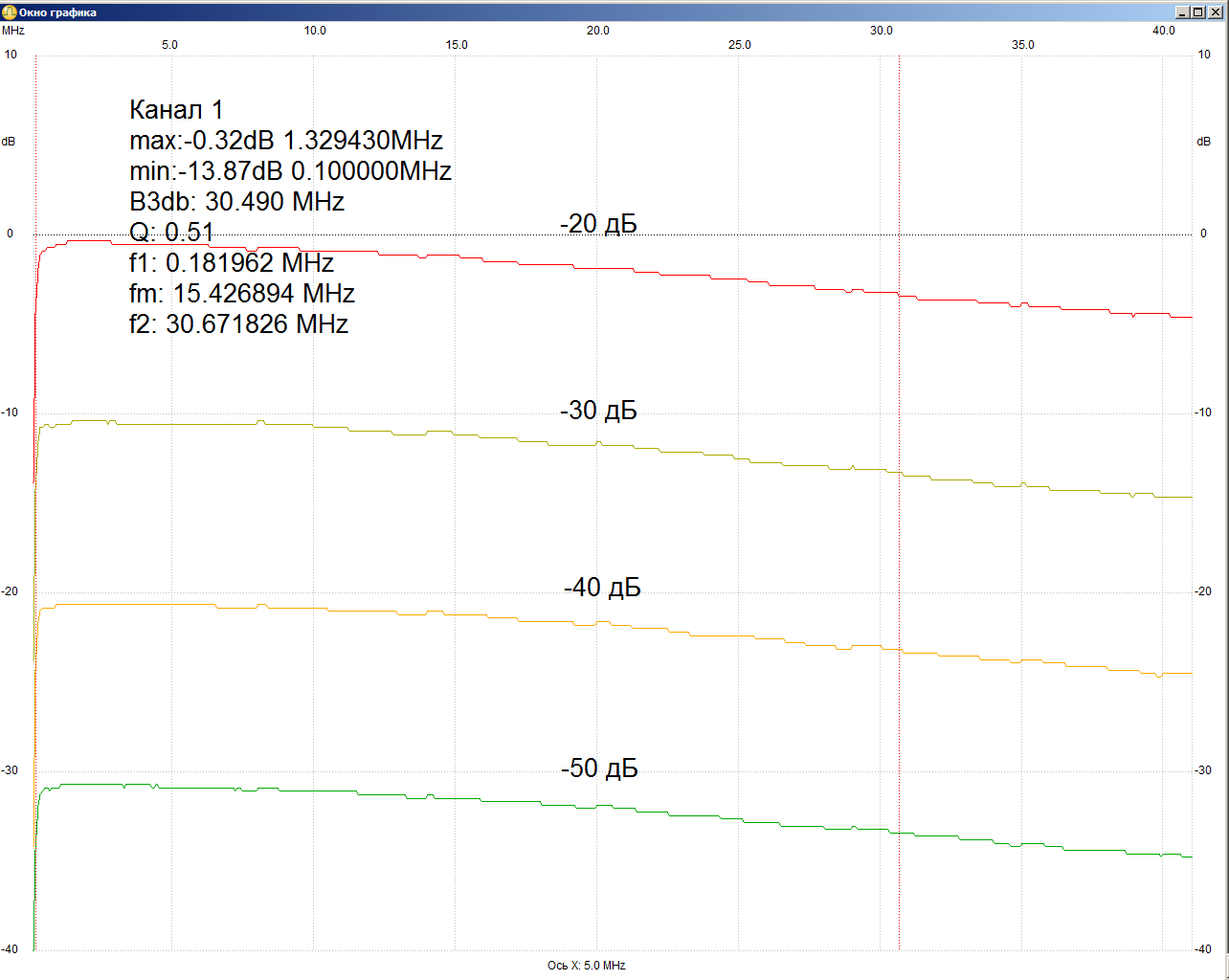

АЧХ
Сообщение ru0aog » 10 дек 2022, 13:03

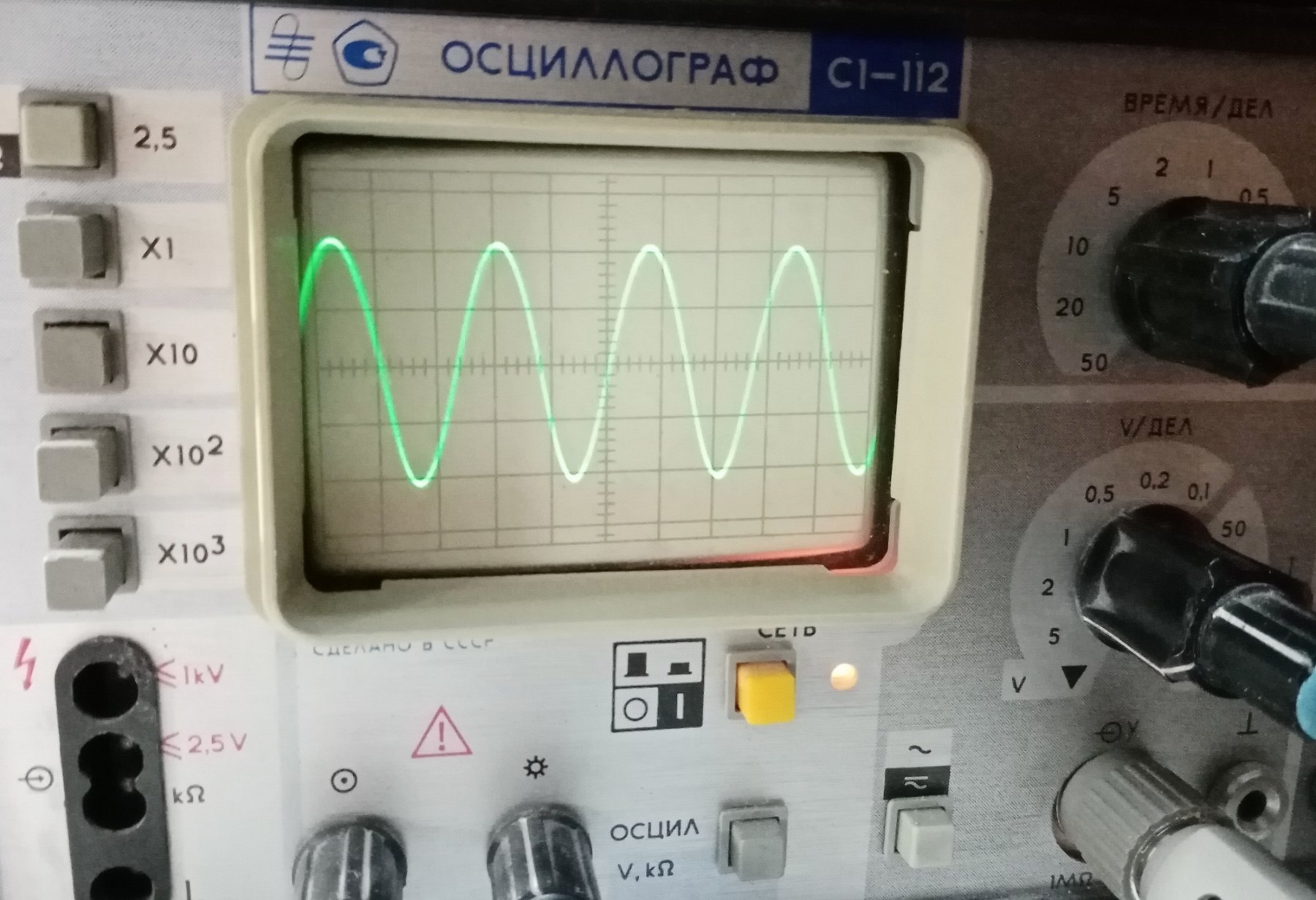

Проверил совместную работу двух каскадов.
на входе 7 мВ (20 мВ р-р) или -30 dBm.
на выходе 0,5В (1,4В р-р) или +7 dBm.
с аттенюатором 30 дБ
вторая гармоника -57 dBc

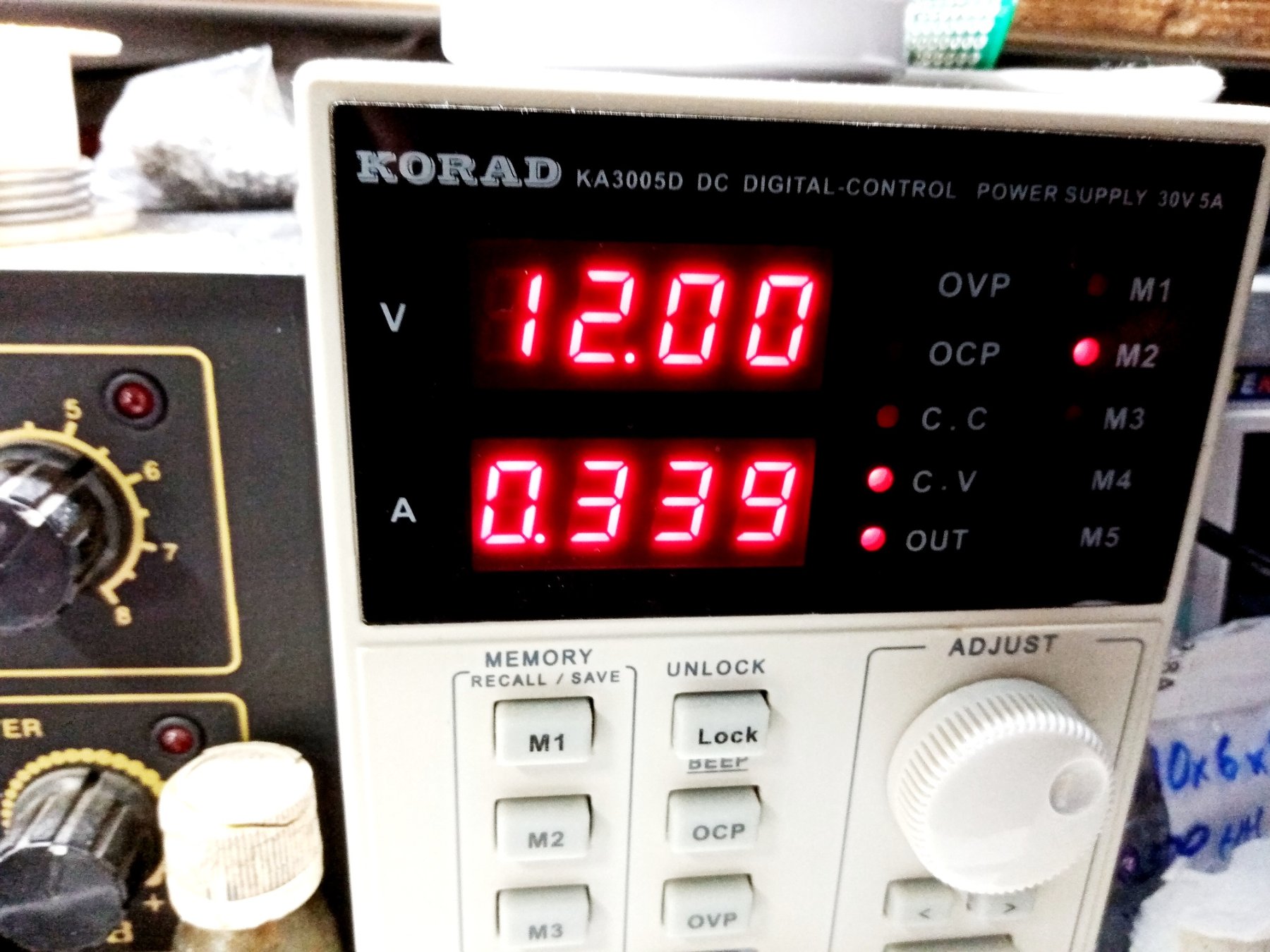

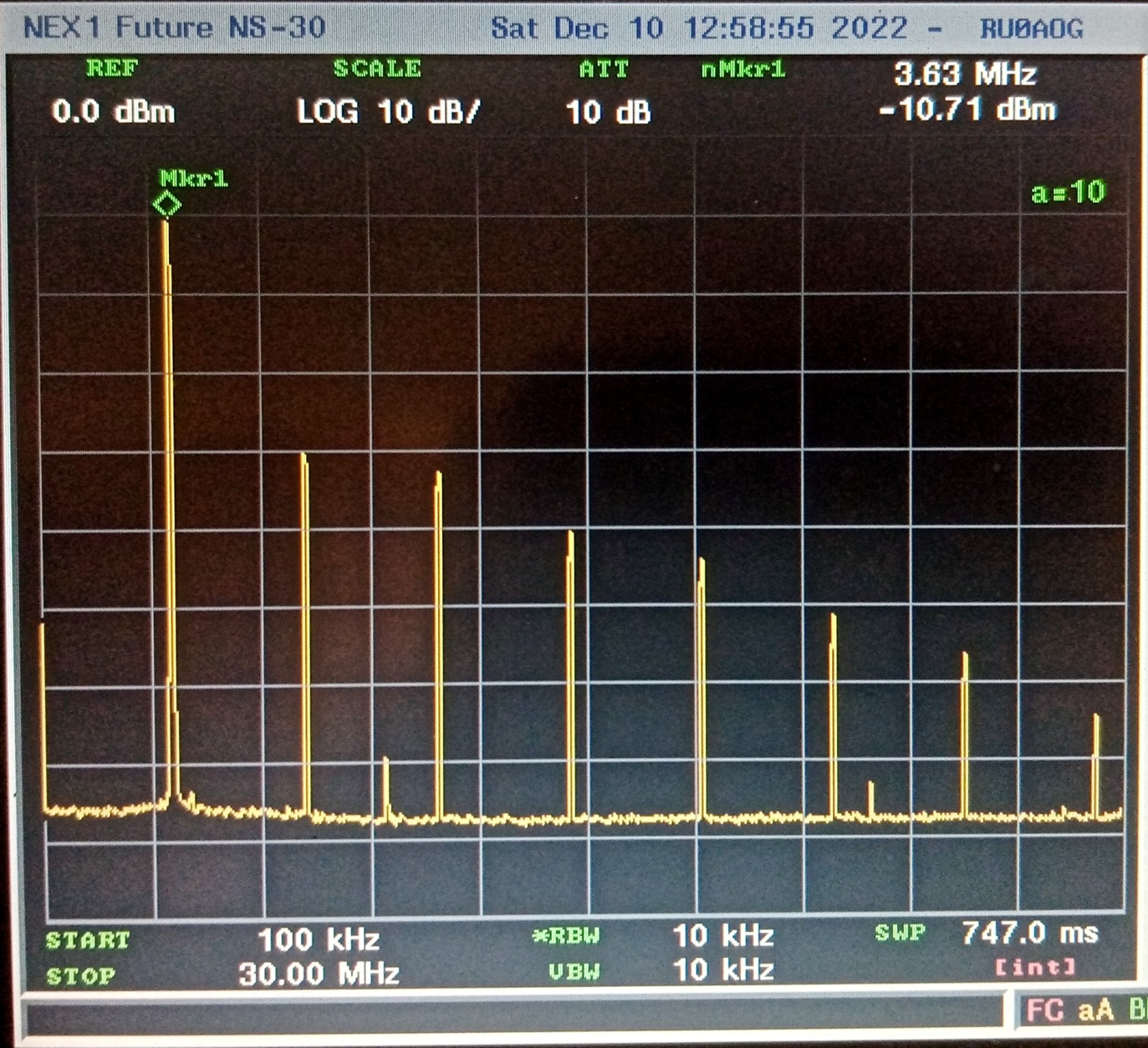

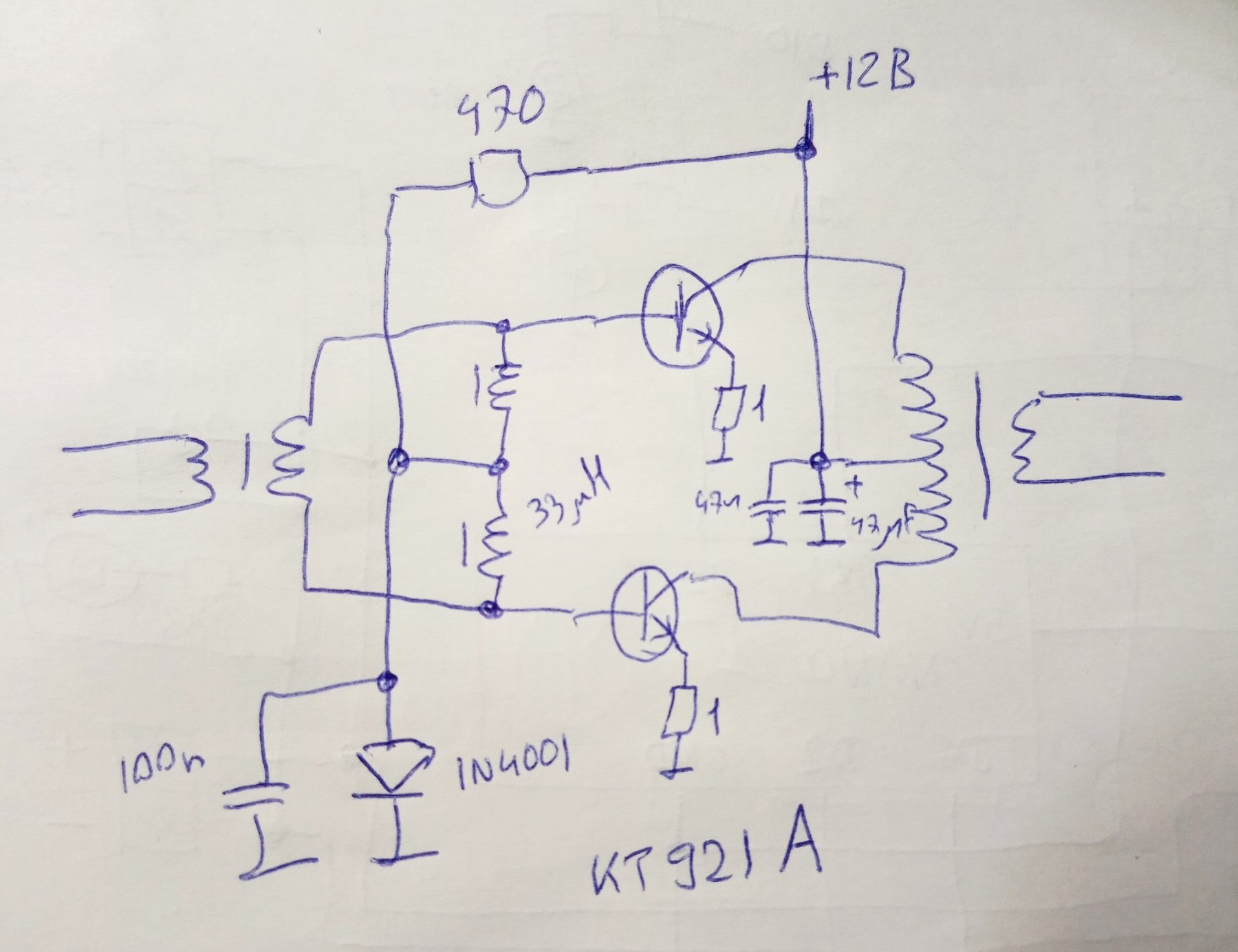

Сообщение ru0aog » 10 дек 2022, 13:56
Тут совершенно случайно, можно сказать "в кустах" лежала платка двухтактного усилителя как раз для третьего каскада, на КТ921А
Включаем его третьим
на входе 9 мВ (25 мВ р-р) или -28 dBm.
на выходе 7,4В (21В р-р) или +30 dBm.
ровно 1 ватт.
но гармоник многовато - аж -30 dBc, надо последний каскад как-то оптимизировать.
Видимо с трансами не всё хорошо и согласования не получается.

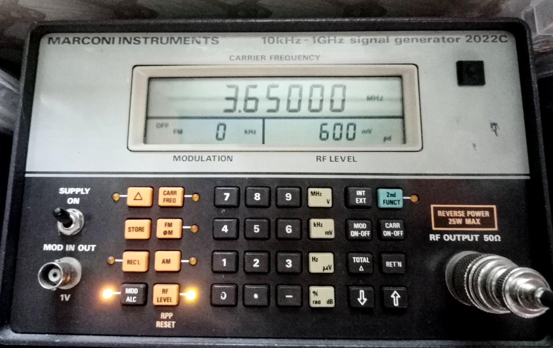

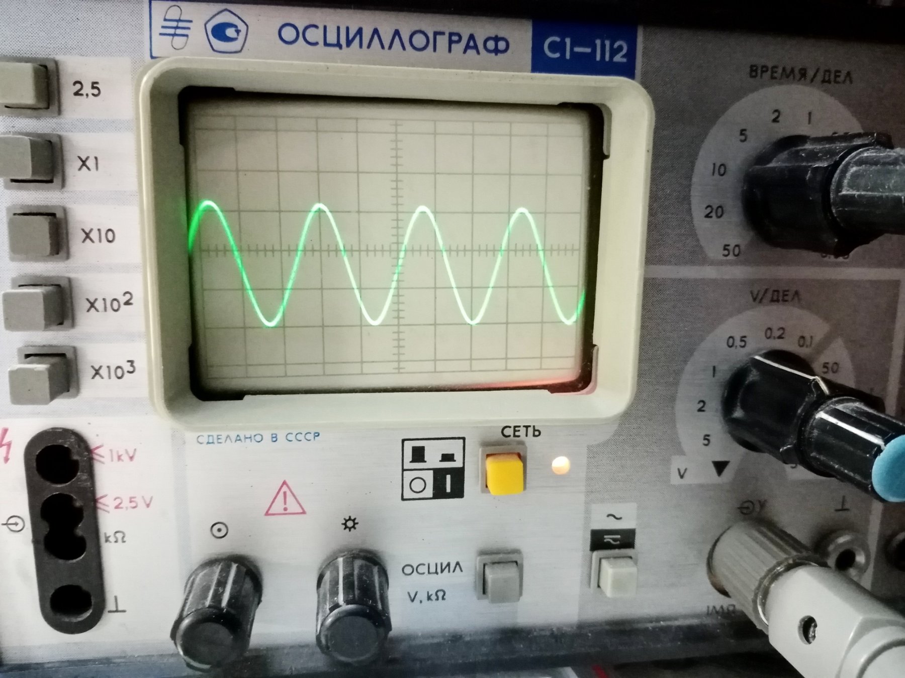

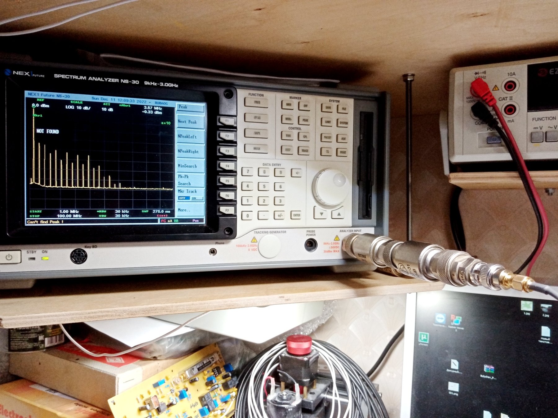

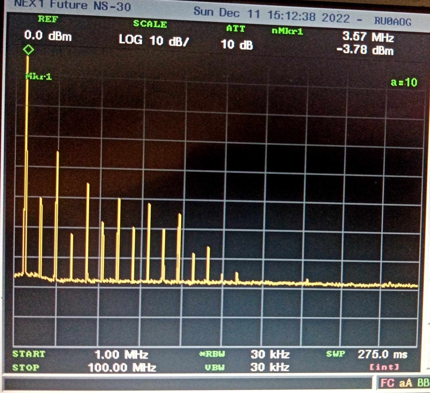

Сообщение ru0aog » 11 дек 2022, 08:31
Посмотрим, как этот каскад работает в отдельности.
Сигнал с генератора (уровень, к сожалению, пока не калиброван)
проверим осциллографом - 1,6В р-р
Сигнал с усилителя подаём на анализатор через последовательно включенные аттенюаторы -10 дБ и -20 дБ
картинка та же
Да, я не написал данные трансформаторов. Оба бинокли.
Входной 2/2 витка, две трубки 16х8х17
Выходной 2+2/3 витка, две трубки 15х8х24.
Ток покоя 19 и 26 мА.
Попробую подобрать пару.
Сообщение ru0aog » 11 дек 2022, 11:31
Подобрал получше - 20 и 22 мА.
Результат: вместо -32 dBc стало -35 dBc.
Лучше, но ненамного.
Следующий шаг: перемотал входной транс на зеленом кольце 3х8 витков.
Одну обмотку оставил неподключенной (включил без средней точки).
Результат: без изменений.
Далее: на вторичке входного транса сделал среднюю точку, от которой через вторичку и запитал базы.
Дроссели выкинул.
Результат: уже что-то хорошее. Вторая, четвёртая (и остальные чётные) гармоники стали давиться, как и положено в двухтактном усилке.
Но при этом упало усиление на 3 дБ
Также выровнялись токи покоя: 22,5 и 23 мА.
P.S.
Забыл указать - каждая база через 100 Ом на земле.

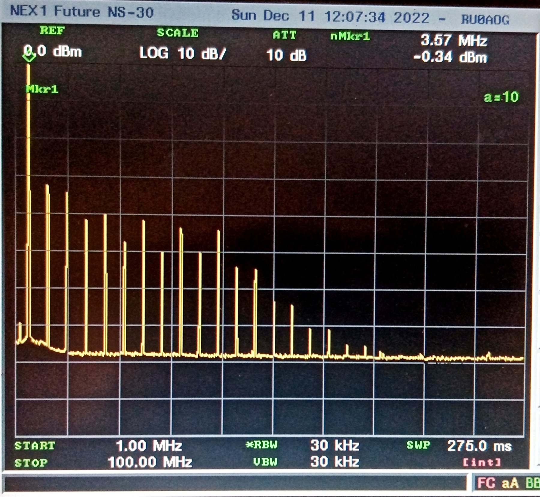

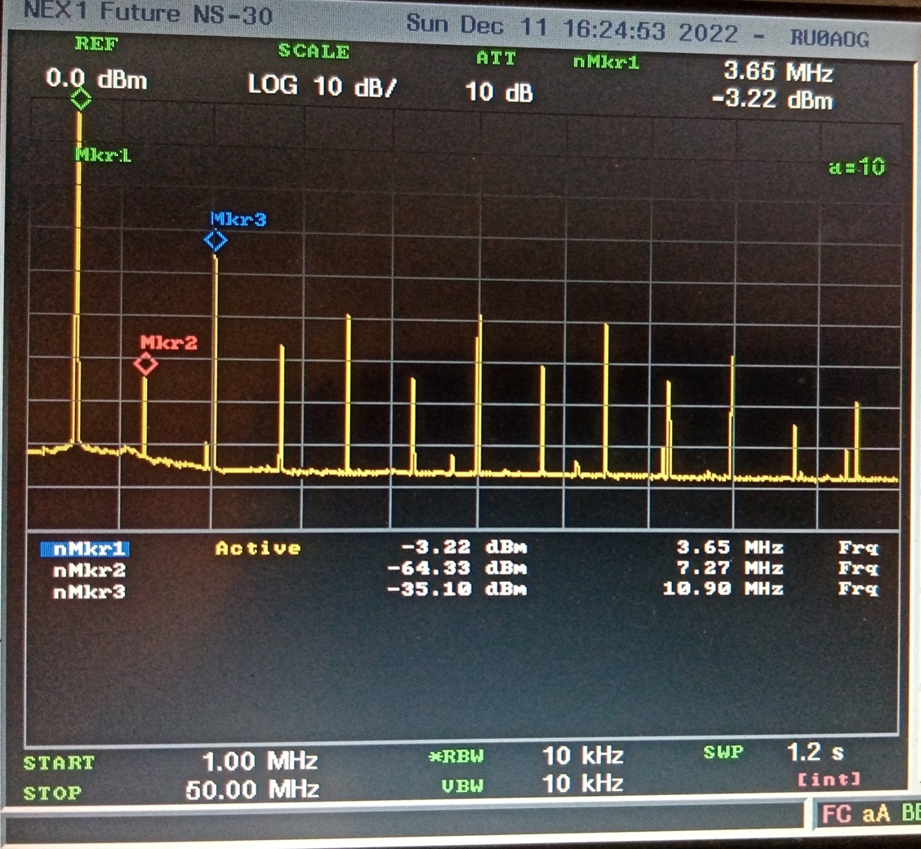

Сообщение ru0aog » 11 дек 2022, 12:43
С дополнительным симметрирующим трансом по питанию, но без средней точки выходного транса увеличился уровень гармоник.
Кстати, с маленьким зелёным кольцом на выходе (и даже с биноклем из этих колец) уровень гармоник повышается. Видимо не хватает сечения сердечника.
Оставил первоначальный выходной транс 2+2/3 витка, две трубки 15х8х24.
Вторая гармоника хорошо подавилась балансировкой тока. К эмиттерному резистору 1 Ом подпаял ещё два, по 51 Ом. Это скинуло ещё 5 дБ со второй гармошки.
В итоге получилось -61 dBc по второй гармонике:
