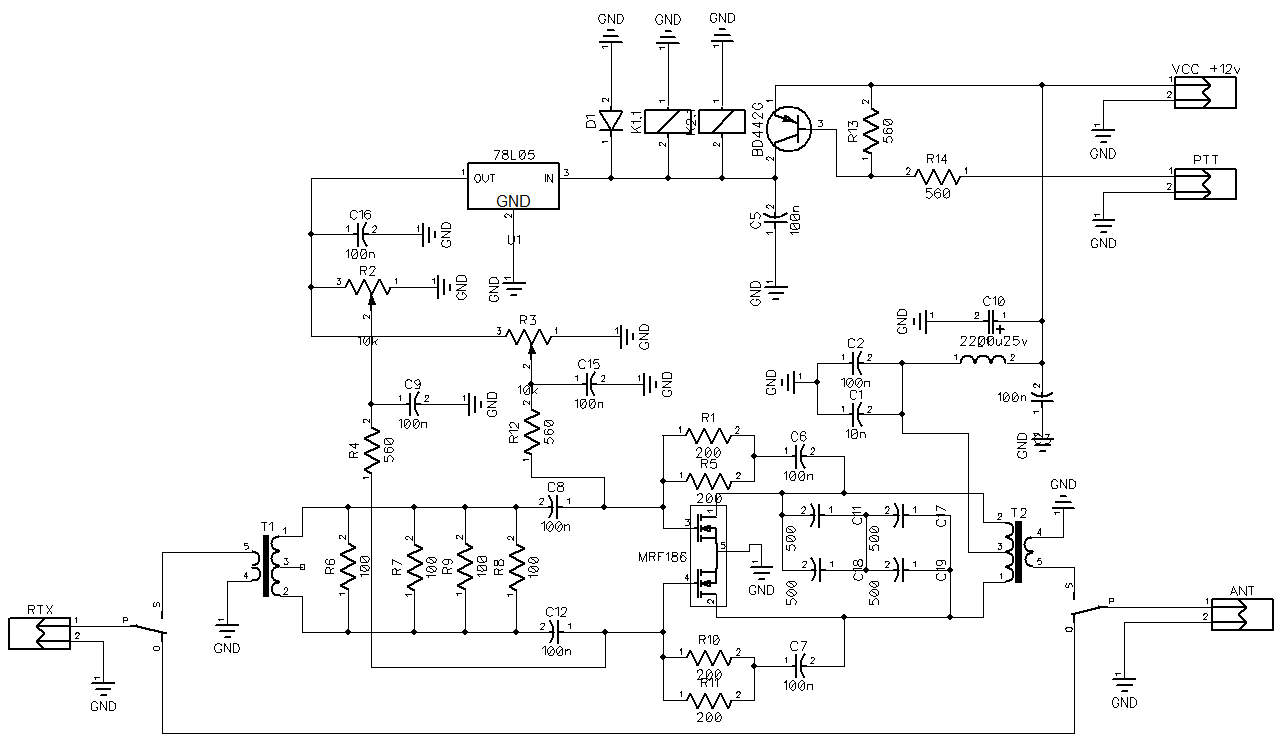

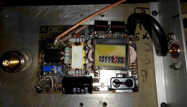

Конечная цель - изготовить усилитель для 5вт трансивера и получить порадка 50вт приличного сигнала (как у автора темы)

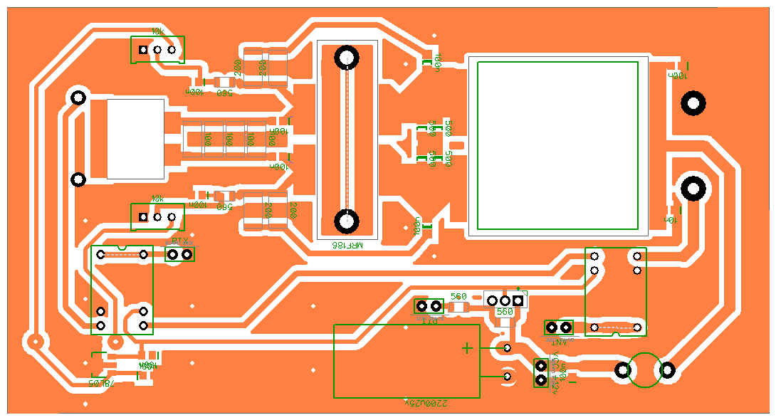

Используемые схема и эскиз фрезерованной платы. Питание осуществлялось от импульсного бп s-180-15 (12,8в 15а) имеет собственную защиту от перегруза "довольно чистую" постоянку, работа в эфире на данном этапе не планировалась. Раскачка Xiegu g1m 5w ssb (а-а-а-а..), нагрузка opek dl-60.
Плата фрезерованная, земляные полигоны соединены. фольга книзу (к радиатору) вместе с smd, так как mrf186 имеет размер 3мм между плоскостями радиатора и выводов, куда и помещаются как smd так и высота пайки выводов до 2мм, плюс изолирующая прокладка 1мм. Отказ от верхней печати ввиду наличия выводных компонентов (см. фото). Входной тр-р, получил таки amidon bn-43-1502, первичка мгтф-0,35, вторичка трубки из медной фольги и фрезеровка. АЧХ такая же как у Т2 приведённая ранее.
В борьбе с исправлением синуса.
1. Увеличена конструктивная емкость обмотки выходного тр-ра.
2. Увеличена емкость между стоками с 500пф до 705пф.
3. При попытке шунтировать затворы на землю конденсаторами по 470пф, обнаружено увеличение тока покоя с 1,6 до 5,4а. который поддавался плавной регулировке до 0А, при этом наличие ВЧ на выходе Тр и на стоках mrf не наблюдалось. (прим.: для контроля использовался осциллограф Hantek DSO6074BC 1GSa/s в одноканальном режиме. при заявленных 70мгц x 4ch, в одноканальном с легкостью отображает частоты 2м диапазона и со значительной просадкой но различимые 70см, щуп всегда в режиме делителя 1:10 входное 25пф). Судя по ранее приведённым осциллограммам искаженного сигнала, ВЧ всплеск имеет продолжительность ~12нс в верхней части и ~25нс в проекции на ось х, что около 20мгц.. Пункт 3 отменен. Транзистор исправен, ток покоя восстановлен 0,6 + 0,6 = 1,2а
4. Разорваны цепи между С8,12 и R8 для установки сглаживающих индуктивностей в виде ферритовых бусин. вначале просто продетый провод сквозь микро трубку fsrh044050rnb00b 3х5мм. Стало еще чуть лучше. Перемотал на 1,5 (2) витка. Чудо случилось. Одна полуволна - "правильный" синус. Второй полуволны, увы нет! Потому как вторая половина mrf-а приказала долго жить........ Ни каких всплесков, бросков и тп. при включении.. Нанесение микротрещины, маловероятно но возможно, постоянные прикрути - открути. Перегревов не допускалось.
Мои выводы. Транзистор весьма интересен и полезен, но мною так и недопонят.. Увы. Цель не достигнута. Основное отличие от конструкции топик стартера - применение SMD компонентов, с вынужденным параллельно-последовательным включением, и вероятно не удачным. Причин возбуда, "петель связи" как и элементов склонных к тому, увы не вижу. Цену транзистора в 900р считаю еще допустимой, в отличии от того что используется на выходах именитых трансиверов-усилителей. Углублен опыт изготовления ШПТ со снятием характеристик. Пока в раздумии заказа нового mrf-a, жду "помидор" и дельных советов, так как думаю, что тема заслуживает внимания - продолжения. С уважением R9MCF
