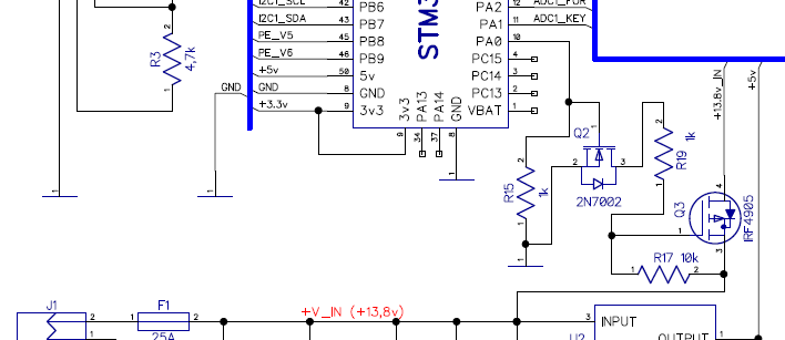

Обратите внимание на то, что на входе цепи питания в модели должна быть ещё небольшая индуктивность от провода. При токе 20-25 А в момент разрыва цепи питания может возникнуть очень заметный импульс напряжения. Посмотрите внимательнее на переходный процесс в реальной цепи с учетом выходной цепи stm32.
Погасить импульс конденсатором, установленным по входу, на "землю"?

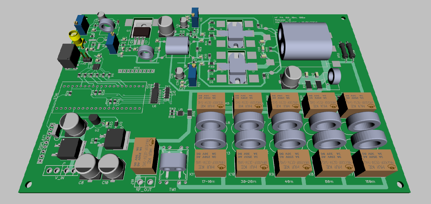

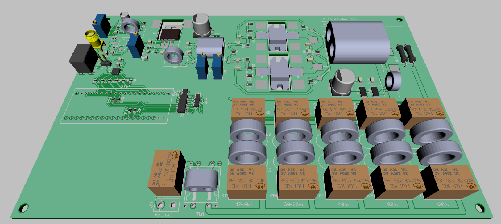

Вот пока, что окончательный вариант схемы
Circuit_HF_PA_BFR96_RD16_RD100x2_v1.pdf
(168.02 КБ) 225 скачиваний
Платка тоже разведена, ждем когда приедут компоненты, проверяем платку на бумаге и заказываем прототип...
Продолжение следует...

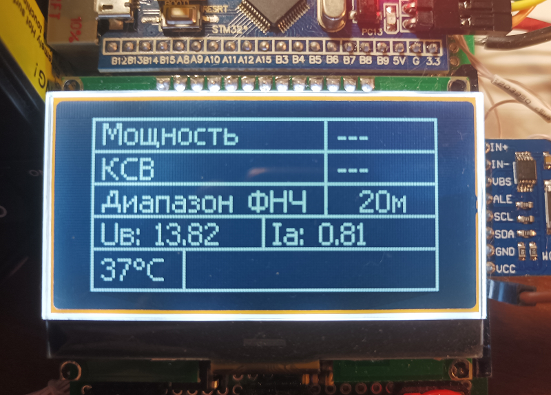

Пока едут необходимые компоненты, неспешно кодю функционал контроллера усилителя, что добавил:
  • датчик температуры LM75A, при температуре радиатора 45°С и выше, контроллер включает через ключ на полевике вентилятор охлаждения;
  • контроль защиты от низкого и высокого напряжения питания, при выходе за допустимые пределы, контроллер отключает питание усилителя и выводит соответствующую информацию на дисплей;
  • контроль защиты от высокого тока потребления, реализовано как и контроль напряжения.
Отчетное видео ;)

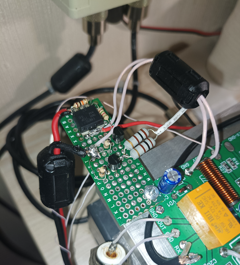

Собрал на макетке схему управления питанием на 2N7000 и IRF4905S, и схему управления вентилятором, на макетке тоже поставил 2N7000, т.к. двух амперный IRLML2246 еще в пути
Все исправно работает. Сейчас контроллер подключен к 40-ваттному усилителю на RD16HHF1, единственное, что когда датчик температуры LM74A креплю к радиатору, провода которыми соединяется датчик температуры до контроллера почти 40см, во время передачи срывается шина i2c, скорее всего из за длины проводов и наводок, подумаю, можно ли что нибудь на стенде сделать для исправления данной ситуации именно с длинными проводами. На проектной плате усилителя на RD100HHF1 длина проводников шины i2c до датчиков LM75A и INA226 минимальна.
Лучше бы диодом между затвором и истоком, но раз плата уже разведена и заказана, то уже поздно предлагать :)
