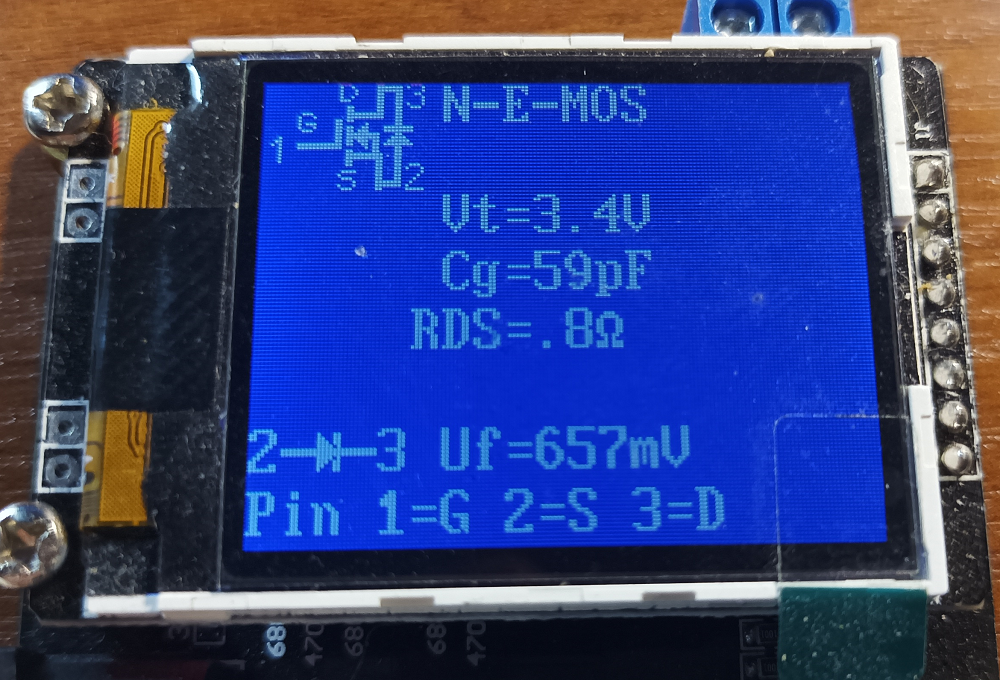

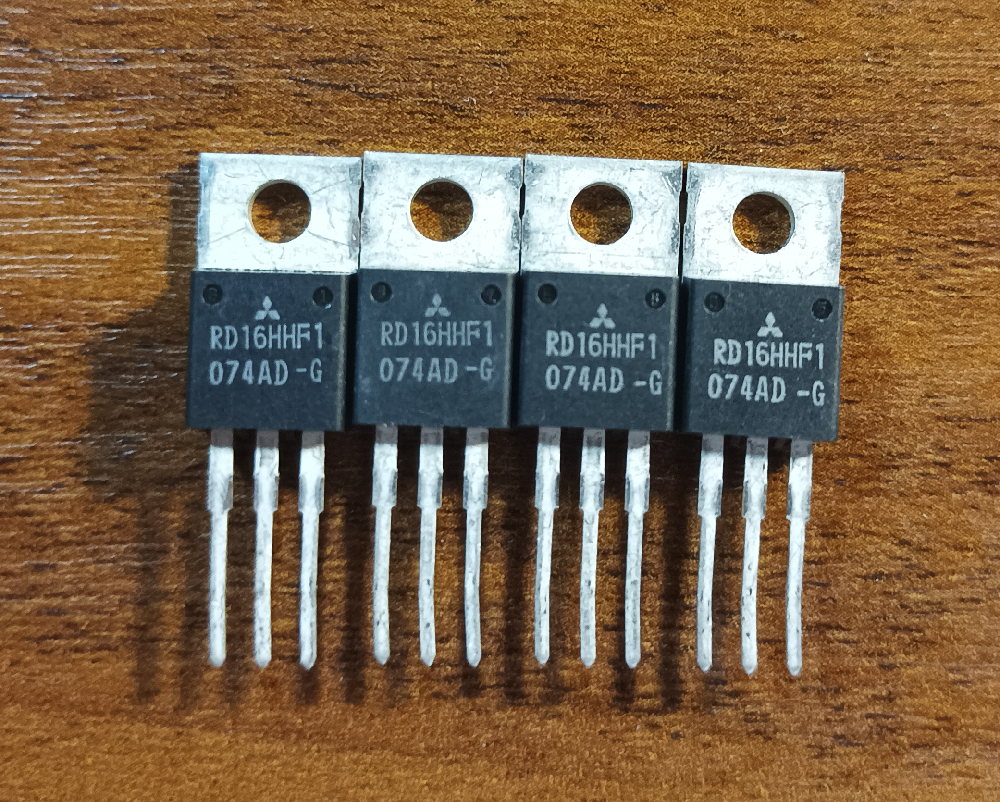

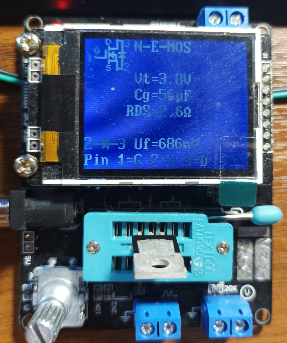

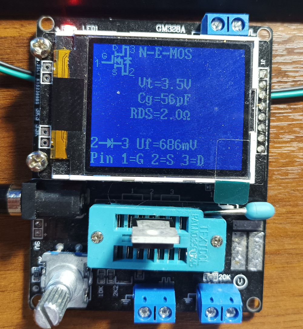

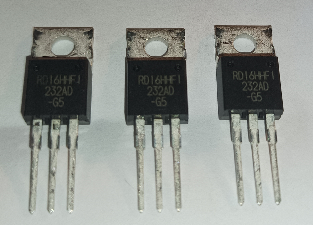

Приехали RD16HHF1, замерил
Сравнил с теми которые были в наборе с усилителем
Возник вопрос - какие правильные?
Ради эксперимента, все равно поставлю новые и посмотрю разницу.
Регулировка мощности УМ
Сообщение R2AJI » 09 дек 2023, 17:53
Первые, на фото, похожи на оригинал. Вторые, не похожи на оригинал.
