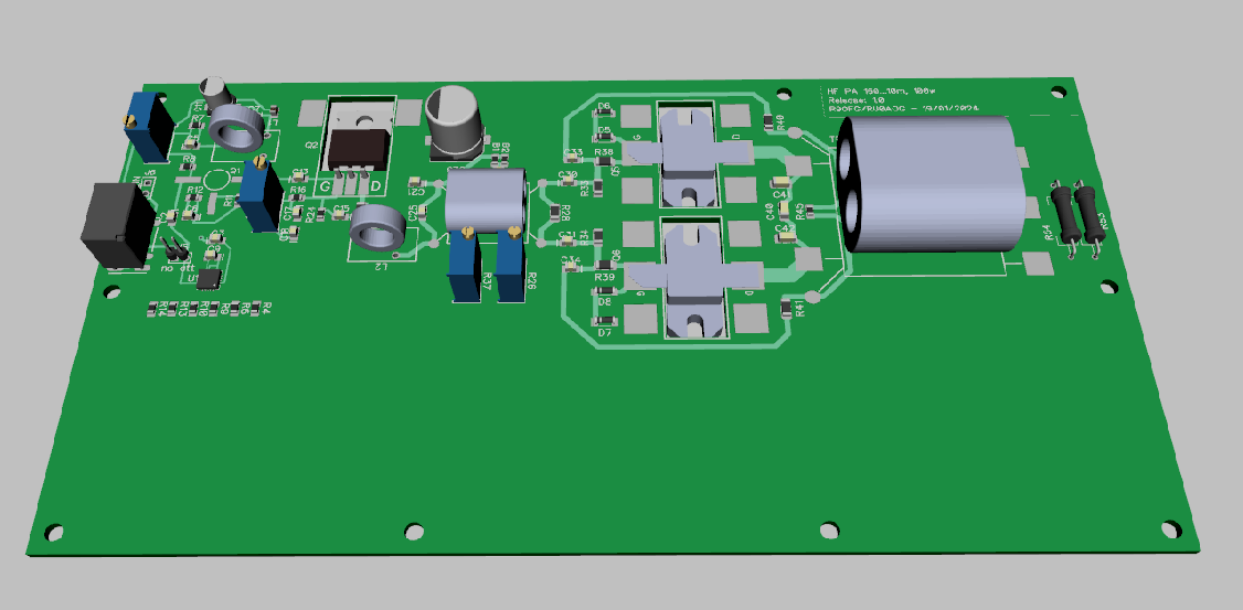

Сообщение R9OFG » 19 янв 2024, 06:04
Добавил, ошибок не вижу в схеме, нужен свежий взгляд для проверить!
Поменял дешифратор 174 на SMD-шный корпус.

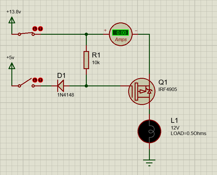

По поводу защиты от перенапряжения, есть идея, как подсказал Олег, сделать на IRF4905, управлять им будет уже контроллер, если напряжение не превышает заданного предела, то контроллер открывает полевик, при превышении заданного значения, транзистор будет просто закрываться контроллером, тем самым обесточивая всю схему, просимулирую в протеусе поделюсь.
Контроллер запитывается пятью вольтами после 78l05, если уж напряжение и скаканет больше 30в то стабилизатор просто сдохнет, а STM32 останется живая, но обесточенная, а значит и полевик некому будет открывать.
А пока разводка платки под УМ идет полным ходом...

Сообщение R9OFG » 20 янв 2024, 17:09
Попробовал в протеусеR9OFG писал(а): ↑20 янв 2024, 15:24По поводу защиты от перенапряжения, есть идея, как подсказал Олег, сделать на IRF4905, управлять им будет уже контроллер, если напряжение не превышает заданного предела, то контроллер открывает полевик, при превышении заданного значения, транзистор будет просто закрываться контроллером, тем самым обесточивая всю схему, просимулирую в протеусе поделюсь.
+13,8v общее питание
+5v управляющий сигнал с STM32
L1 лампочка в качестве нагрузки, имитация работающего усилителя
Вот как работает
