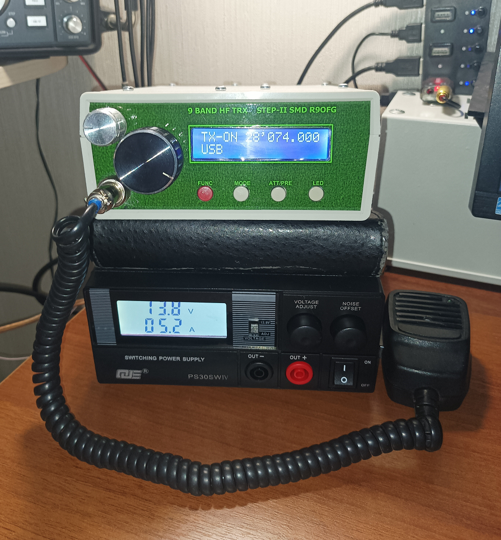

Сколь мощности потребляется от источника питания при выходной 40 Вт ?
Источник питания, который УМ питает, без показометра, а цэшка китайская при передаче погоду показывает.
Озадачился приобретением нормального БП с показометрами напряжения и тока. Давно такая мысль витает, все откладывал.

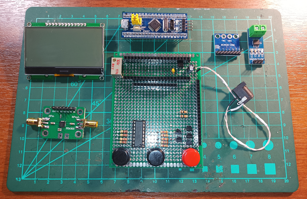

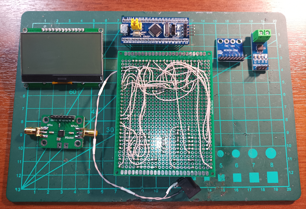

Пока собирал УМ и ФНЧ для него, подъехали все запчасти для контроллера усилителя мощности. Приготовил платку для отладки, продолжим "изобретать"!

БП с показометром приехал, посмотрел потребление
На НЧ до 7А

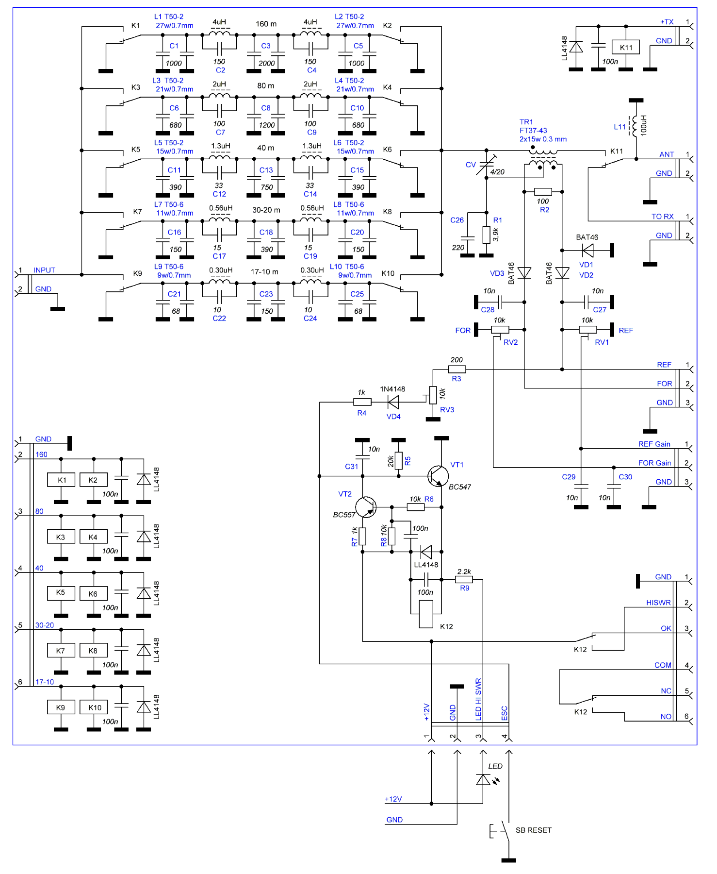

Парни заблудился в трех соснах! Помогите разобраться. В схеме ФНЧ есть датчик КСВ
С выходов REF Gain и FOR Gain снимаю сигналы прямой и отраженки на АЦП МК, расчет КСВ делаю по формуле:
SWR = (REF+FOR)/(REF-FOR)
Вопрос - как правильно откалибровать датчик триммерами RV1 и RV2?
Регулировка мощности УМ
Сообщение R2AJI » 28 ноя 2023, 19:09
Нагрузил на 50 ом, подал известную мощность, отрегулировал показометр мощности по прямой волне.
Нагрузил на 100 ом, подал ту же мощность и отрегулировал показометр по отраженной волне.

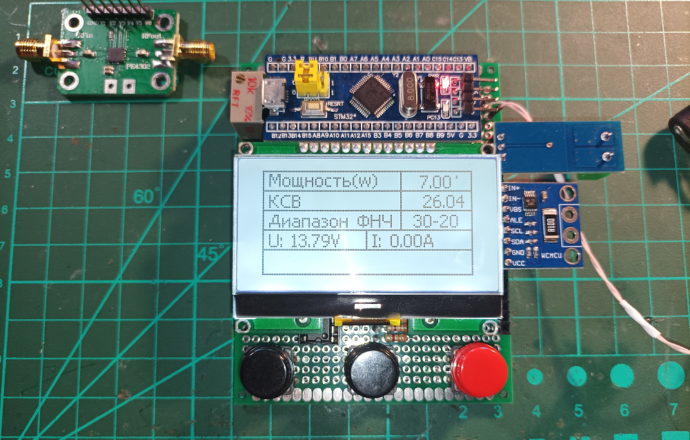

Реализовал ручное и от трансивера переключение ФНЧ, измерение тока потребления, реакцию на сигнал передачи от трансивера, вот текущая схема
Circuit_controller_PA_v1.pdf
(59.13 КБ) 565 скачиваний
пока все идет как задумано, правда с ацп на stm32 долго разбирался

Небольшое отчетное видео
Что уже умеем:
  • измерять напряжение;
  • измерять ток потребления;
  • реагировать на сигнал PTT от трансивера;
  • переключать ФНЧ как в ручном режиме с кнопок, так и по сигналам от трансивера;
Что предстоит еще сделать:
  • правильно рассчитывать падающую/отраженную мощности и КСВ;
  • подключить цифровой аттенюатор на PE4302 по входу усилителя, для плавной регулировки выходной мощности;
  • научиться сохранять настройки контроллера во flash STM32.
После реализации этих хотелок поделюсь проектом под STM32CubeIDE.
