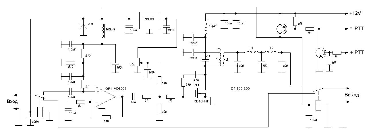

R2AJI,
Спасибо.
Смутило что на схеме 22кОм, а у меня получается 8кОм.
Вот и подумал что то не так делаю.
Спасибо.

Присоединяюсь к Manu. С вопросом в бОльшей степени к Вам Владимир R2AJI. У меня аналогичная ситуациия. Имеются два аппарата Xiegu G1M (5вт) и Ssb6.1 (~50..100мВт). Вначале сделал Amp-45 (для 6.1), но ничего не вышло, 10-15Вт при дикой неравномерности, перепаек много, аж смотреть страшно.. Хотя, концовка Вашего ролика про "китайский усилитель" была обнадеживающей.. Далее, у меня появился G1M, и Ваш ролик про Mrf186. Транзистор и трубки приобретены по симу "вдохновению", первый пост повествует об удачных испытаниях и чистом синусе. А тема останавливается как-бы на не перспективности. Так всё таки. По какой схеме делать усилитель? Что порекомендуете?

Решил таки делать по этой схеме. Советов увы... А лампы тащить на себе, в лес, разматывая ЛЭП с барабана. Мысль конечно, но как-то она мне не очень.. (шутка юмора). Один нюанс. R5 каким номиналом 2,4ома или 24ома, не внятный крестик. И можно ли избавиться от него, ну или сократить тепловыделение на нём. Смущает меня этот "кипятильник".
Sidrch
Sidrch
Усилитель мощности на MRF186
Сообщение R2AJI » 21 фев 2021, 10:17
24 ома
