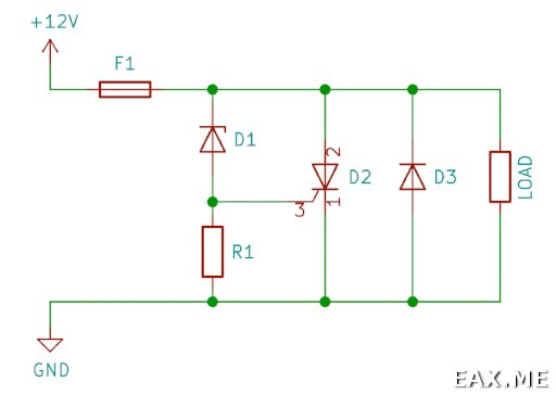

Вот простая схема защиты от перенапряжения:
при достижении (после стабилитрона D1, на резисторе R1) порога открытия тиристора, тот открывается, закрыться уже не может, коротит плюс на общий и жгёт предохранитель F1, тем самым спасая схему от перенапряжения.
D3 делает то же самое при переполюсовке
Станислав а номиналы?!
Сообщения: 1055
Сообщение ru0aog » 17 янв 2024, 19:15
D2 - так тиристоры разные бывают. Например VS-40TPS12 :)
D1 - стабилитрон на напряжение срабатывания защиты + порог открытия тиристора (обычно 1 вольт) = 15 вольт. 1N4744A
R1 - чтобы прижать управляющий вывод к земле, примерно 1 кОм
D3 - мощный диод, например RHRP3060
Всё вот в этой статье.
Но думаю, надо провести эксперименты по месту :)
Току 100 ваттный усил будет кушать под 18 А. Значит предохранитель надо на 25А

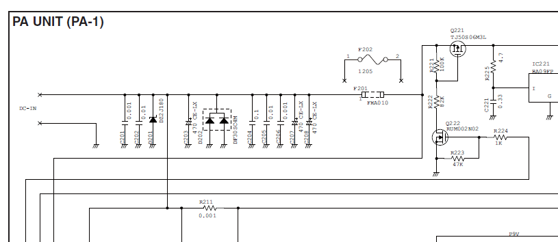

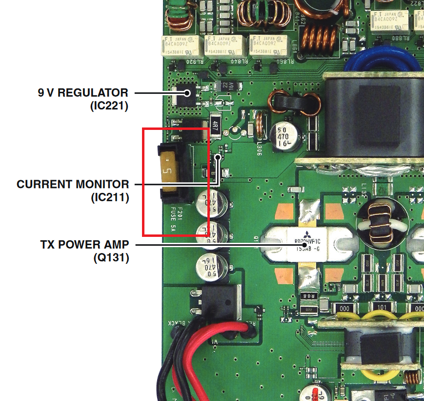

Смотрю схему от IC-7300 и не понимаю, как у них предохранитель на 5А не выгорает????
Или это какая то обрезанная версия по выходной мощности?
UPD. Смотрю в книгу вижу фигу, ум питается до предохранителя...

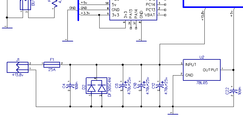

Как такой вариант защиты от переполюсовки?
Сообщения: 1055
Сообщение ru0aog » 18 янв 2024, 05:58
Отличный вариант!
В походных условиях самый востребованный.
Но хотелось бы ещё защиту от превышения напряжения питания... хотя бы как опцию (место и разводка на плате)
Сообщения: 1298
Поблагодарили: 316 раз
Сообщение R9OFG » 18 янв 2024, 07:01
18 янв 2024, 05:58
Этот момент контроллер отслеживает непрерывно, если будет, к примеру больше 15v, контроллер принудительно отключит переход усилителя на передачу, тоже самое и по току.
