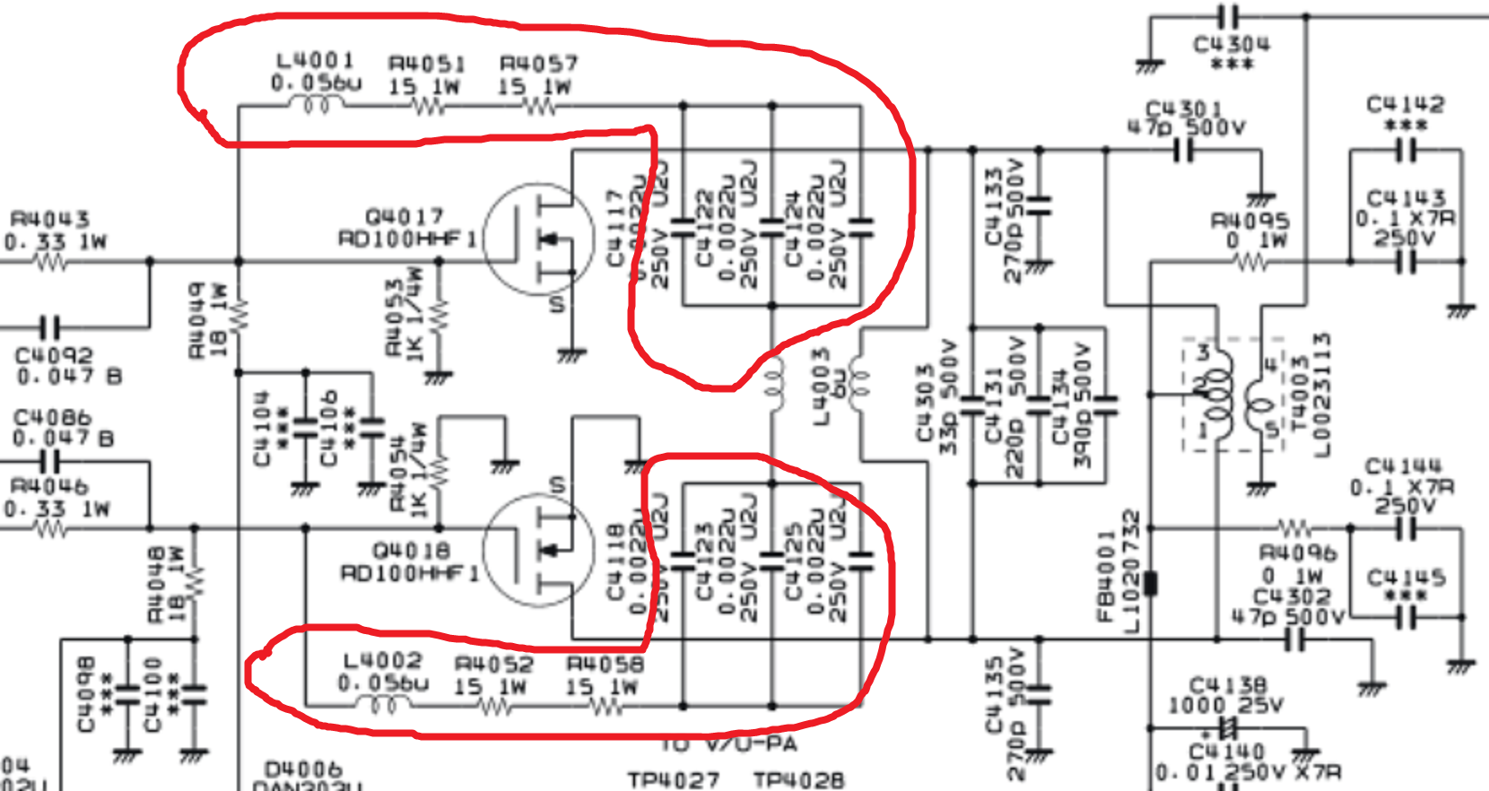

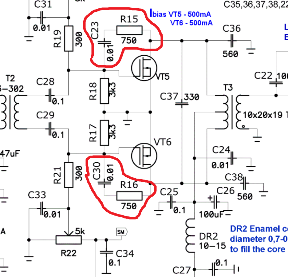

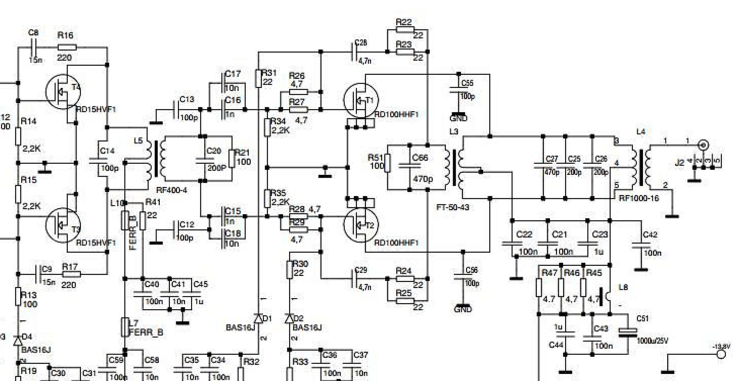

Приветствую!
Тут всё просто.
Например, вот в этой схеме цепи обратной связи - вот они: .
а здесь эти цепи - вот: .
Смысл весь в том, что в первом случае сигнал снимается с коллекторов и нужны мощные резисторы в цепях ООС. Они греются. Зазря расходуют подводимую мощность.
А во втором случае мотается специальная обмотка (обычно её делают на выходном трансформаторе, но тут сделали отдельный) и уже с неё снимают сигнал ООС. Витков меньше, гасящих резисторов надо меньше, потерь меньше.

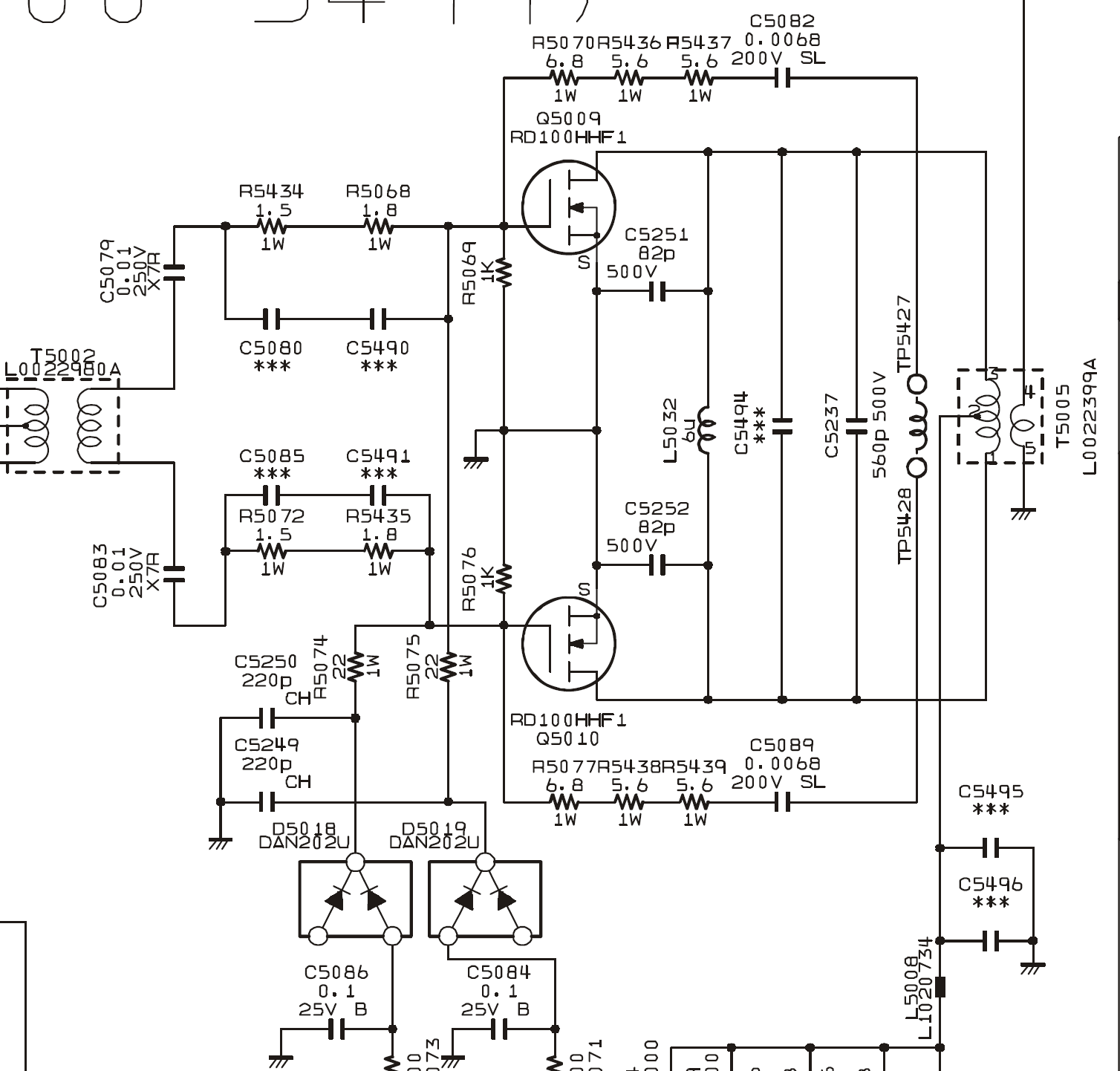

Так, например Оконечник FT450D: иногда мотают на симметрирующем питательном трансе .
А кто-то эти цепочки вообще не ставит.
Тут всё просто.

Я же считаю, что цепочки эти нужны.
Ими формируется АЧХ, входное сопротивление и IMD3.
Можно было бы на выходном трансе мотануть один дополнительный виток, но я пока этого не сделал. Неудобно. Но может когда-нибудь попробую.
На номиналы этих цепочек в таких схемах не всегда следует ориентироваться, т.к. ими могло быть выполнено согласование с предыдущим каскадом. И не факт, что импеданс там был 50 Ом.

Что касается количества витков и номиналов в цепи ООС.
Если это отдельный транс, то однозначно он должен быть понижающим (на затворы надо вернуть гораздо меньшее напряжение, чем действует на коллекторе).
Если совмещён с выходным - то один виток (как и первичка выходного транса).
Следить за распайкой концов, а то вместо ООС усилителя можно получить ПОС генератора
Номинал ёмкости сильно не влияет, может быть и 10 нФ и 100 нФ. Но обязательно на напряжение, не менее напряжения на коллекторе (грубо говоря - удвоенное напряжение питания).
Основная настройка этой цепи - подбором сопротивления. Если брать сигнал напрямую с коллектора, то сопротивление может быть от 330 до 10 Ом.
Мощность резисторов - не менее 2 Вт. Ни в коем случае НЕ ПРОВОЛОЧНЫЕ!!!

Имхо так сделать будет и проще и лучше.
Первая причина блудов и возбудов!

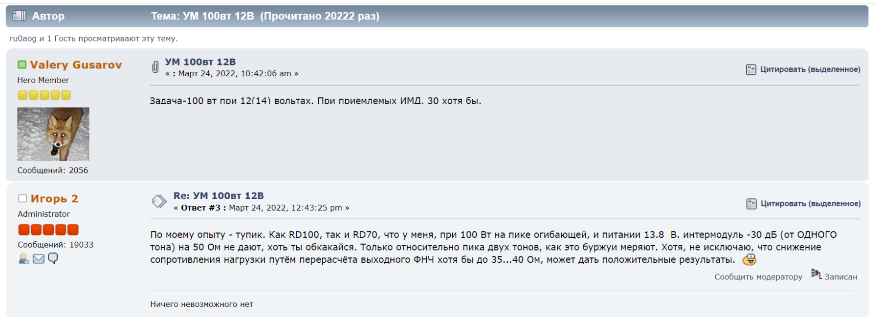

На одном уважаемом форуме уже обсуждался вопрос про RD100: .
В принципе подтверждаю. На своих RD100HHF1 честный IMD3 = -30 dB я получил при 70 Вт РЕР.
До 100 не дотянулось.

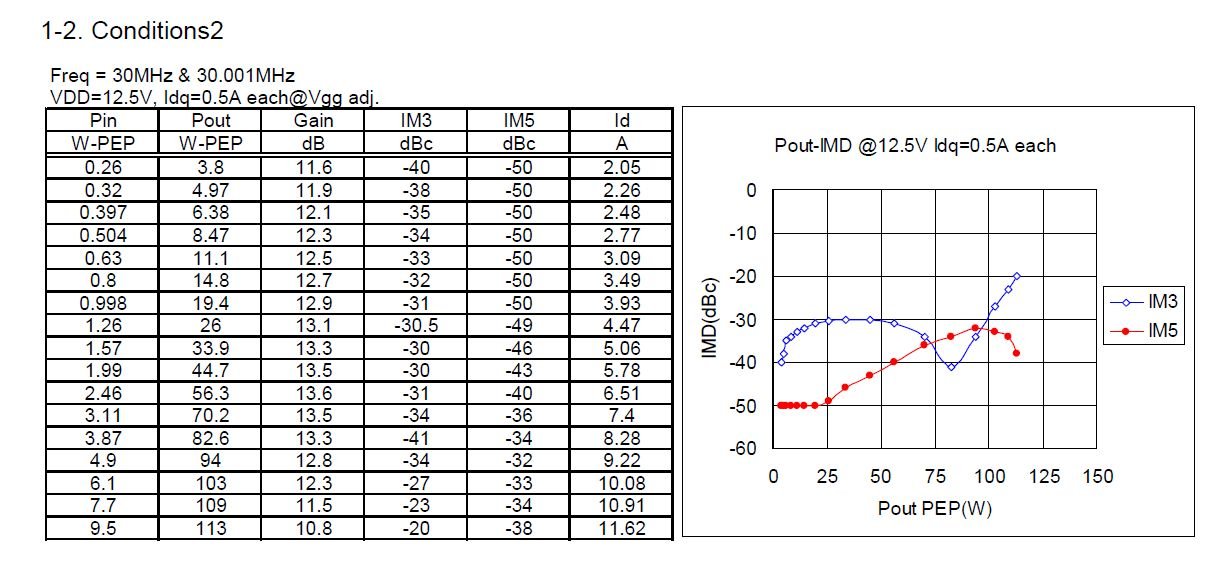

Что касается выходной мощности и интермодуляционных искажений передающего тракта зарубежных трансиверов, то по моему мнению
1. Транзисторы с маркировкой RD100HH, которые использует большинство радиолюбителей на территории РФ для изготовления самодельных усилителей, чаще всего не соответствуют тем параметрам, которые указывает производитель в справочных материалах. Возможно что это просто перемаркированные RD70HHF, либо отбраковка. Нет никаких гарантий, что это оригинальные RD100HH нормального качества.
2. Как уже указывал Станислав, -30 dB измерены от одного тона. Если измерять от PEP, как это обычно делают зарубежные измерительные лаборатории (в том числе и в ARRL), то это будет уже -36 dB
3. Важно, при какой выходной мощности производятся измерения. Ниже привожу графики из Application Note AN-VHF-027-B для RD100HHF1 (полный документ также приложен)
- RD100HHF1.pdf
- (106.37 КБ) 754 скачивания

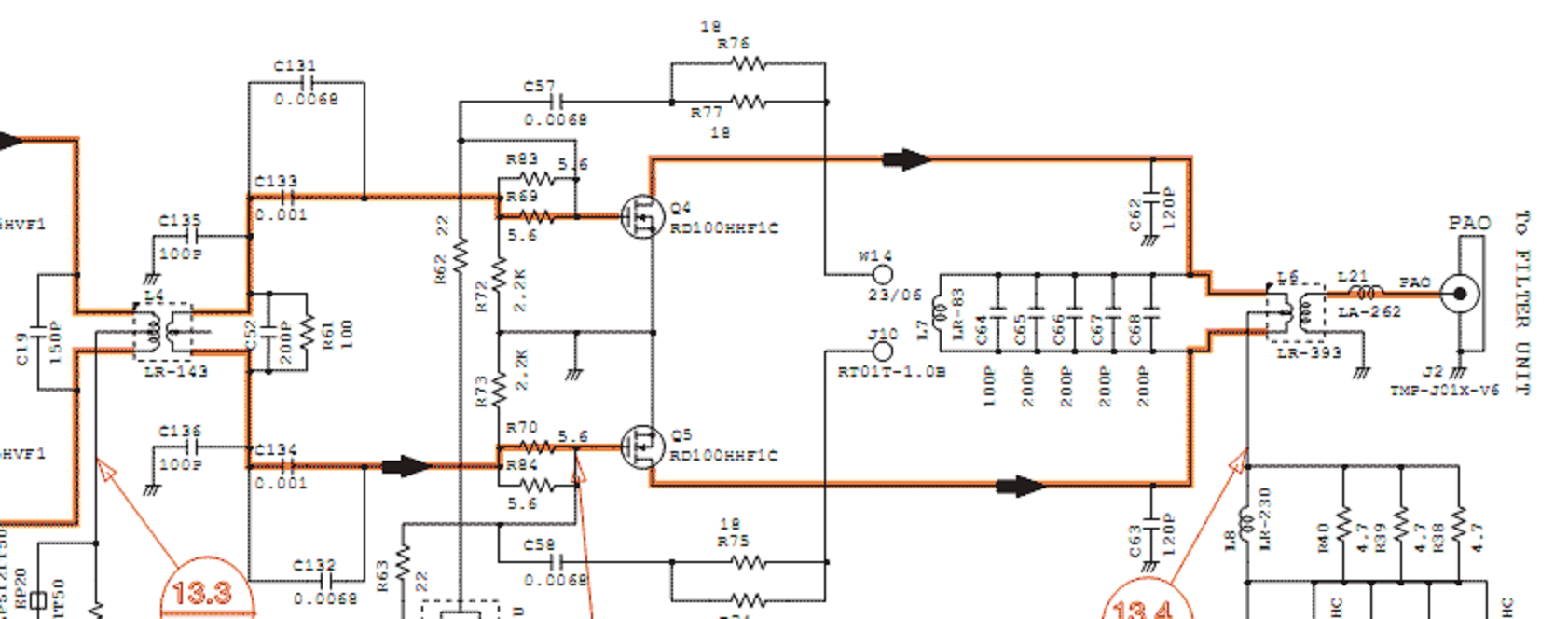

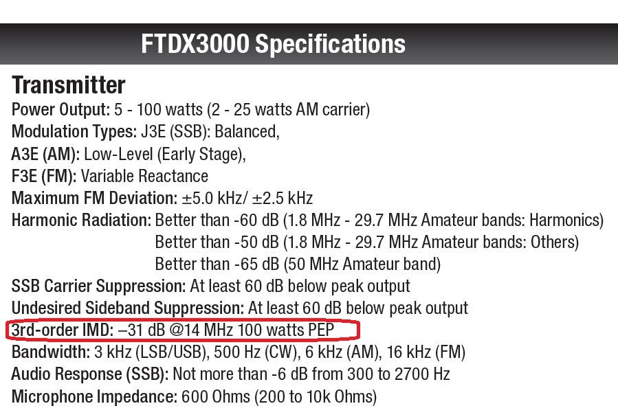

Кстати, у Yaesu FTDX3000 всё не так уж и хорошо с искажениями в передающем тракте. У него выходной каскад на RD100HHF.
IMD3 при 100 Вт PEP -31dB. Явно не указано, но я на 99.999% уверен, что это -31dB от PEP, а не от одного тона.
