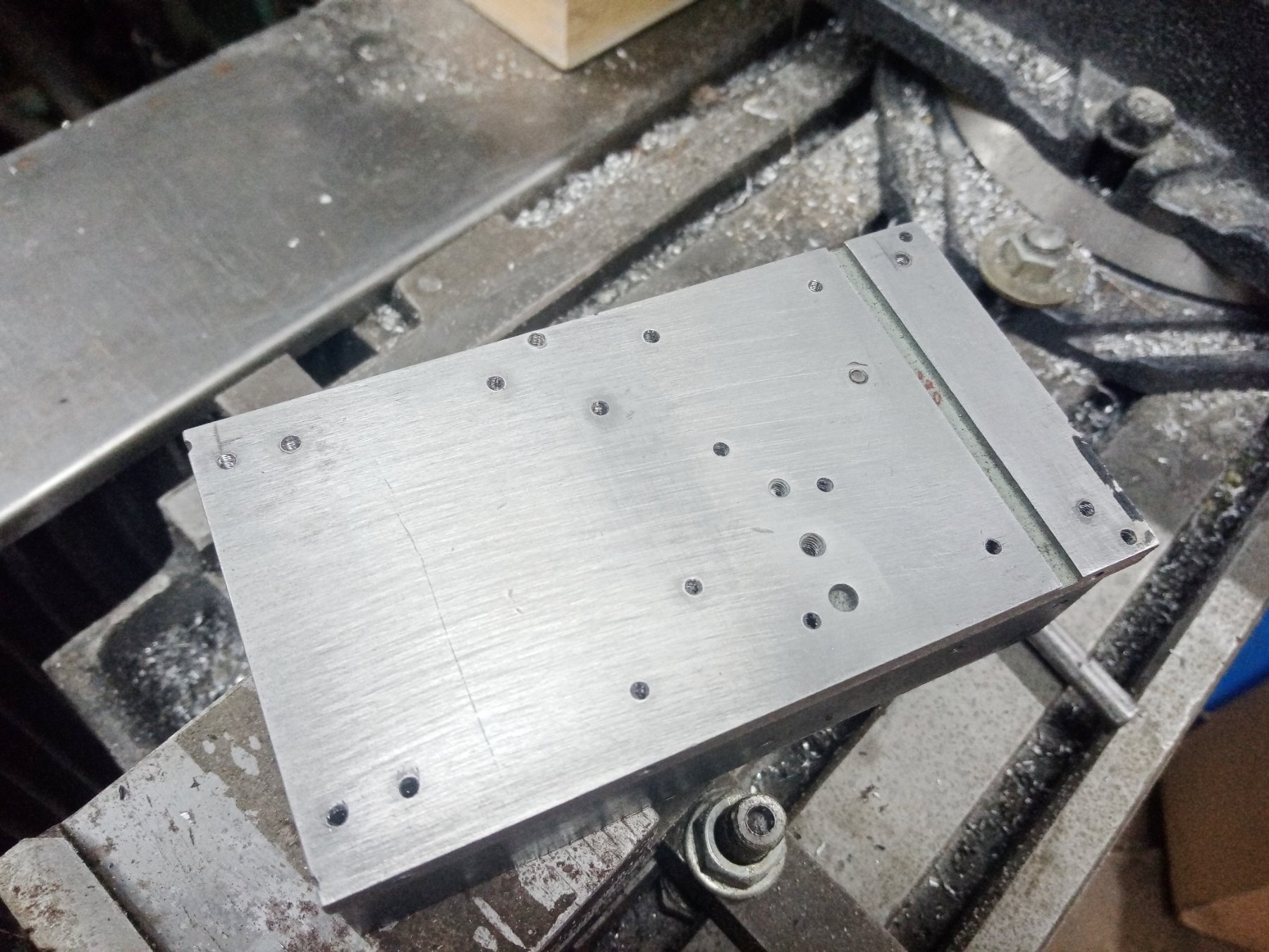

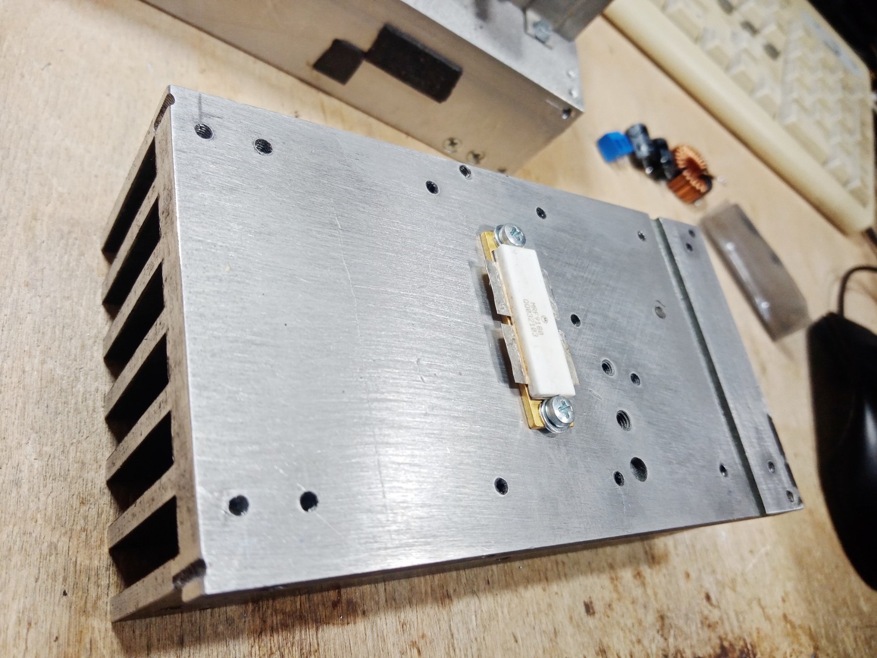

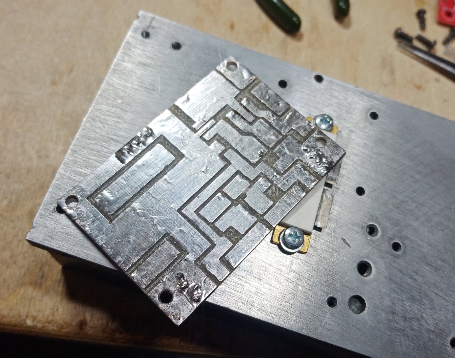

Насверлил в радиаторе отверстий под сам транзистор и под входную и выходную платы
Примеряю, садится

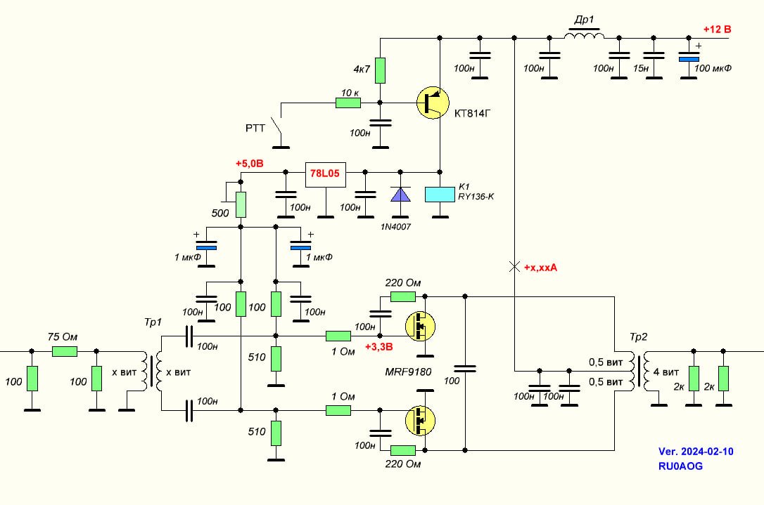

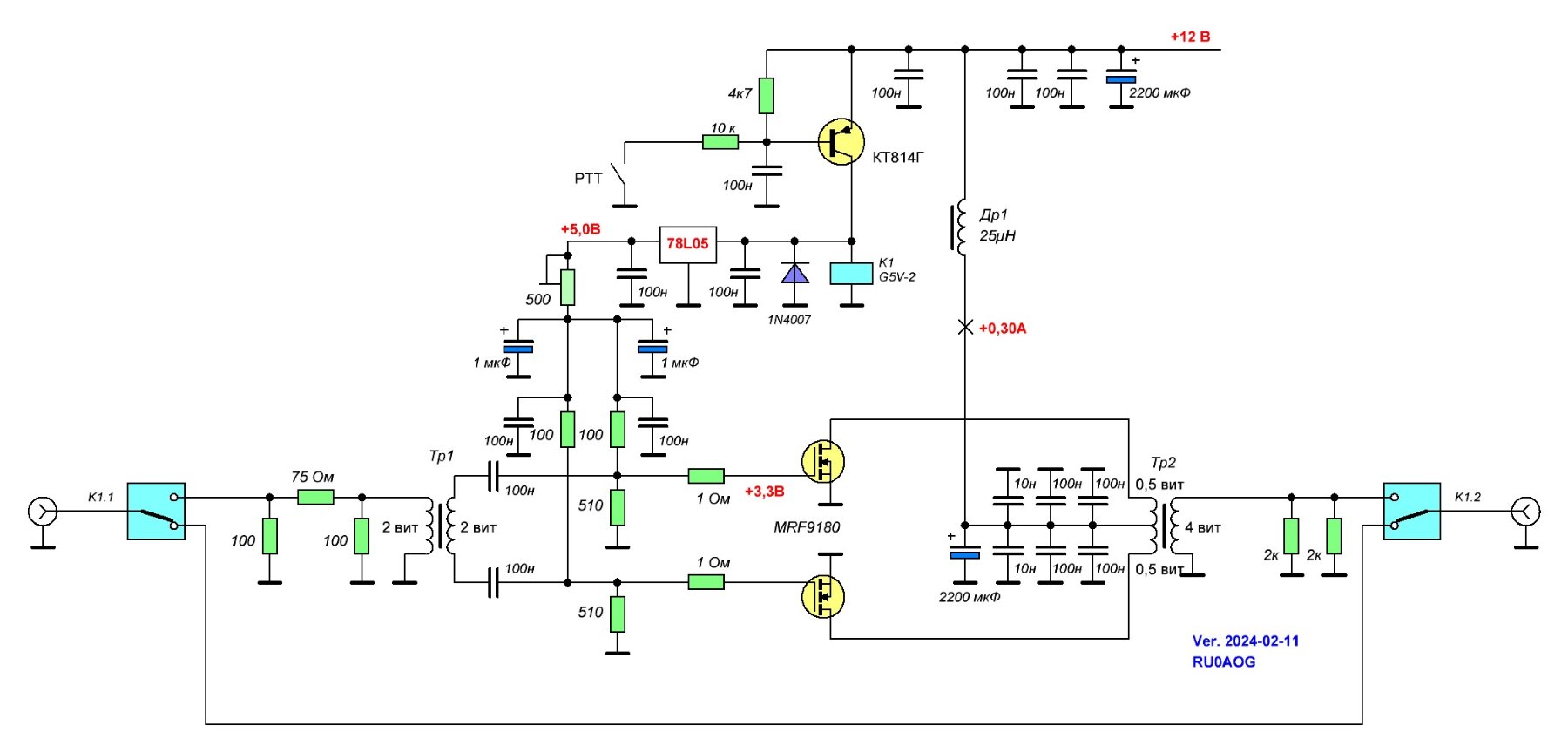

Схема предполагается примерно вот такая

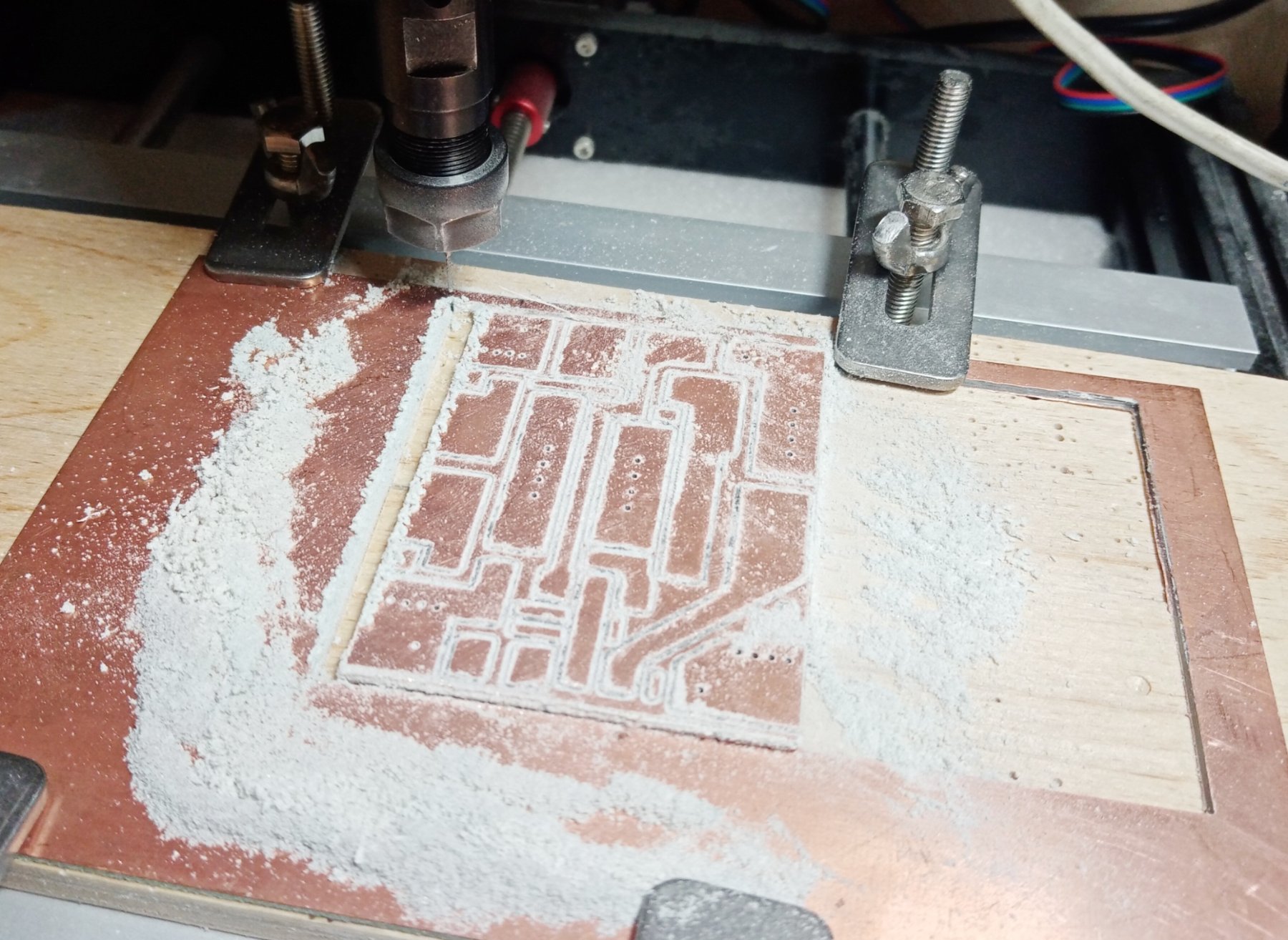

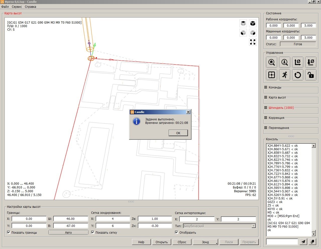

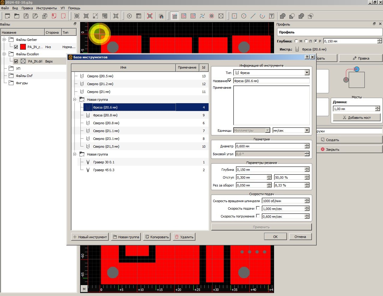

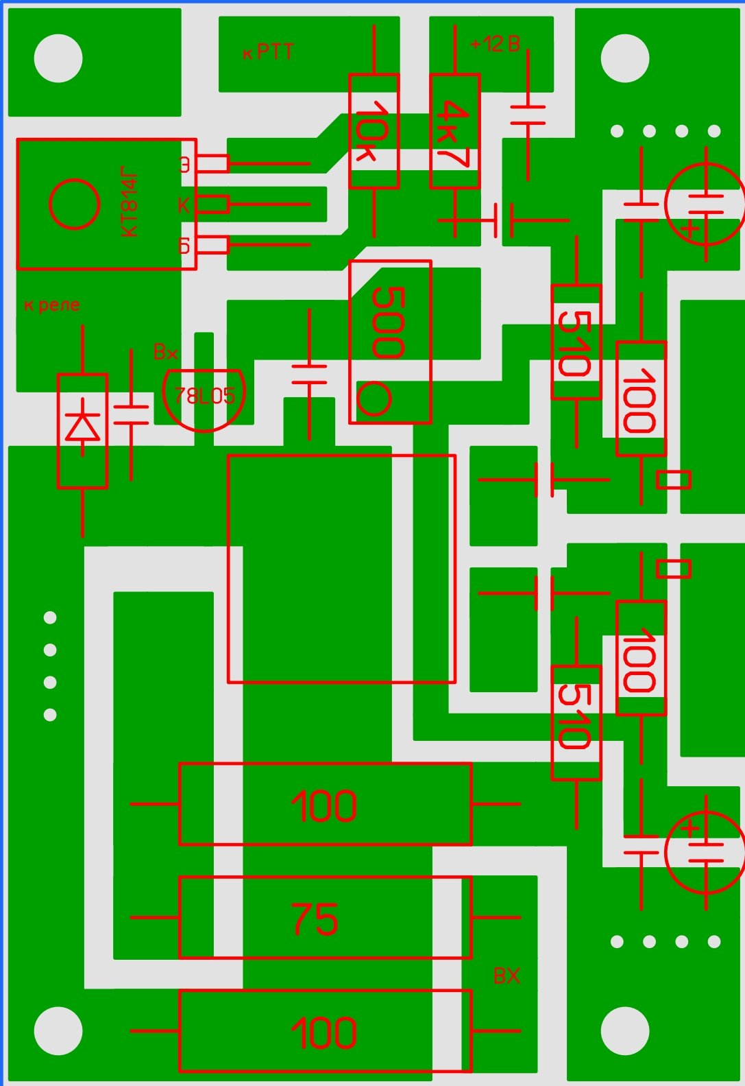

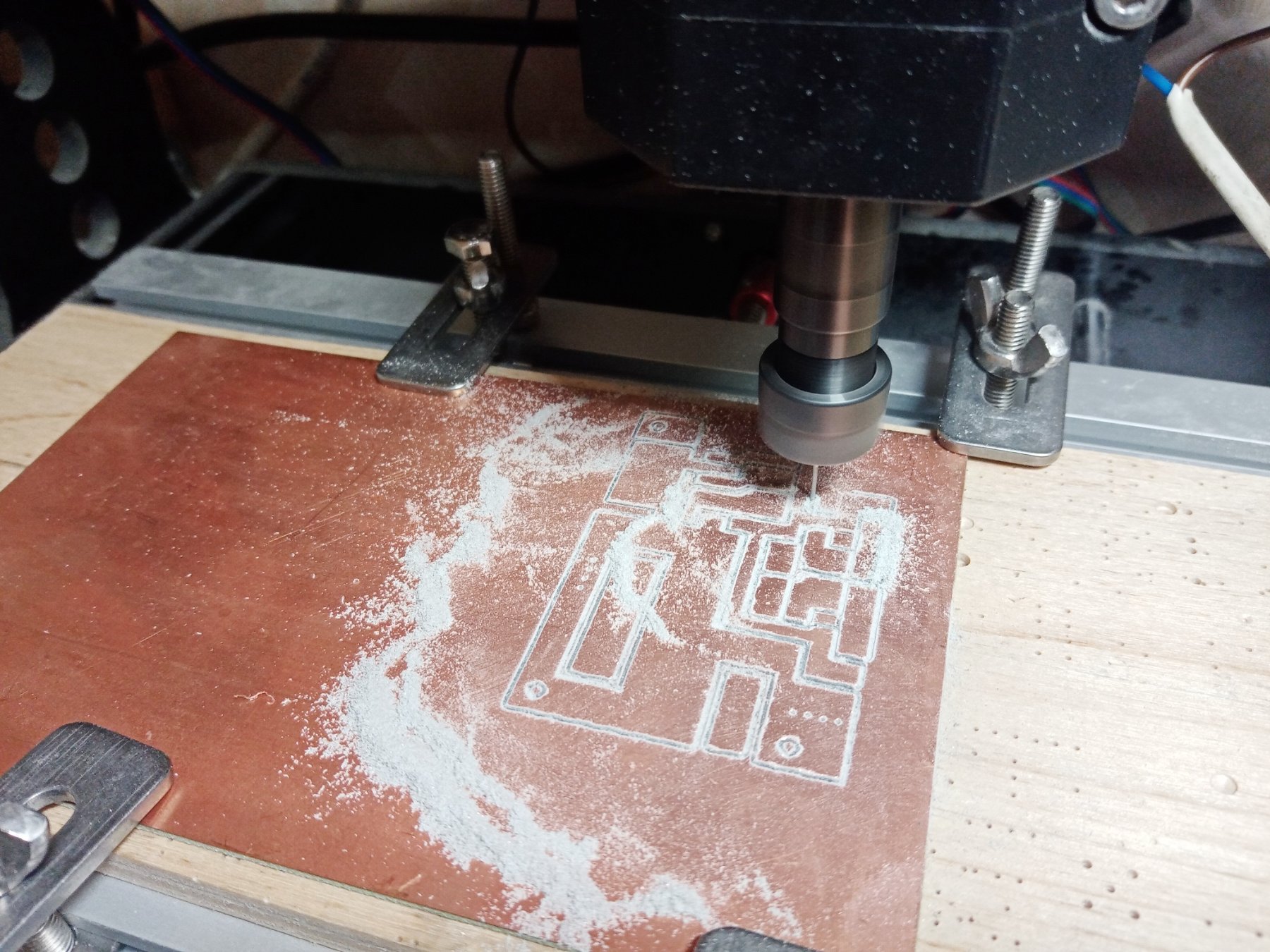

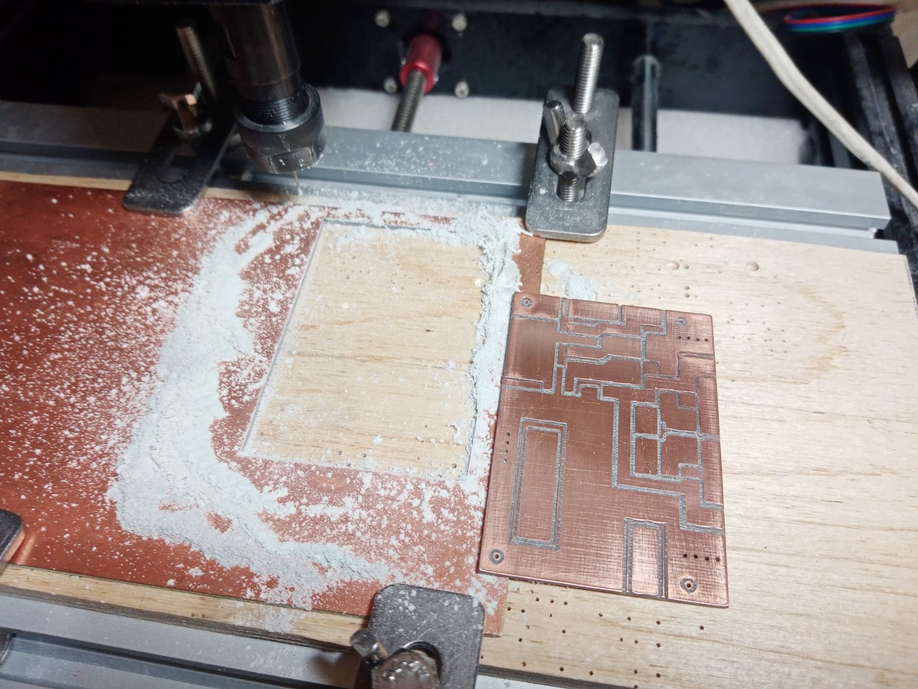

По месту прикинул что войдёт, и развёл печатку входа
Задал вот такие параметры фрезеровки
Отправлено в работу
Готово
Вырезаю фрезой, но команды даю вручную.
За проход выбирал по 1 мм. Подача 50 мм/мин.
Вырезано

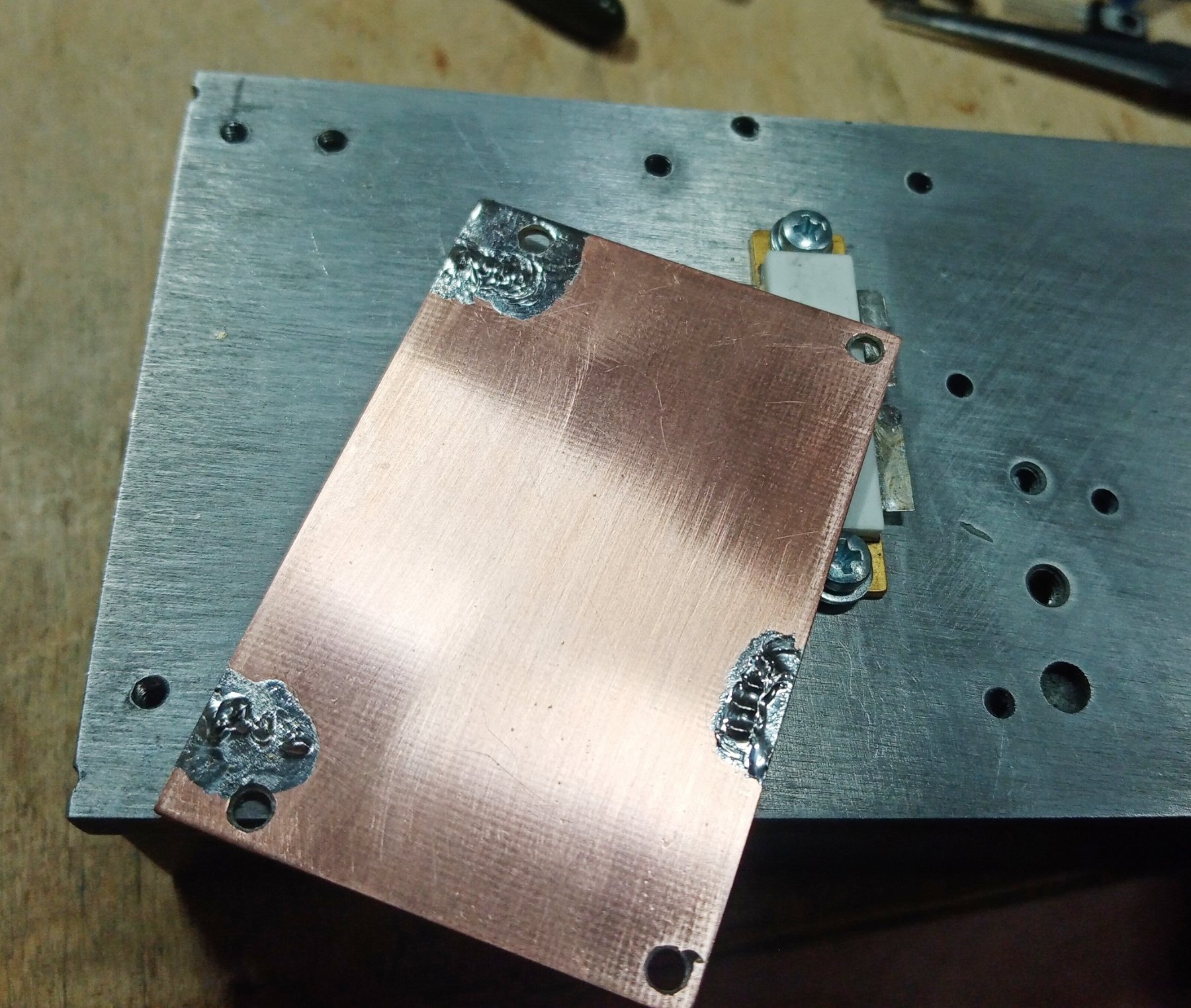

Срезал ножом лишние полигоны.
Залудил и прошил плату.
На оборотной стороне лудил только в зоне прошивок земли

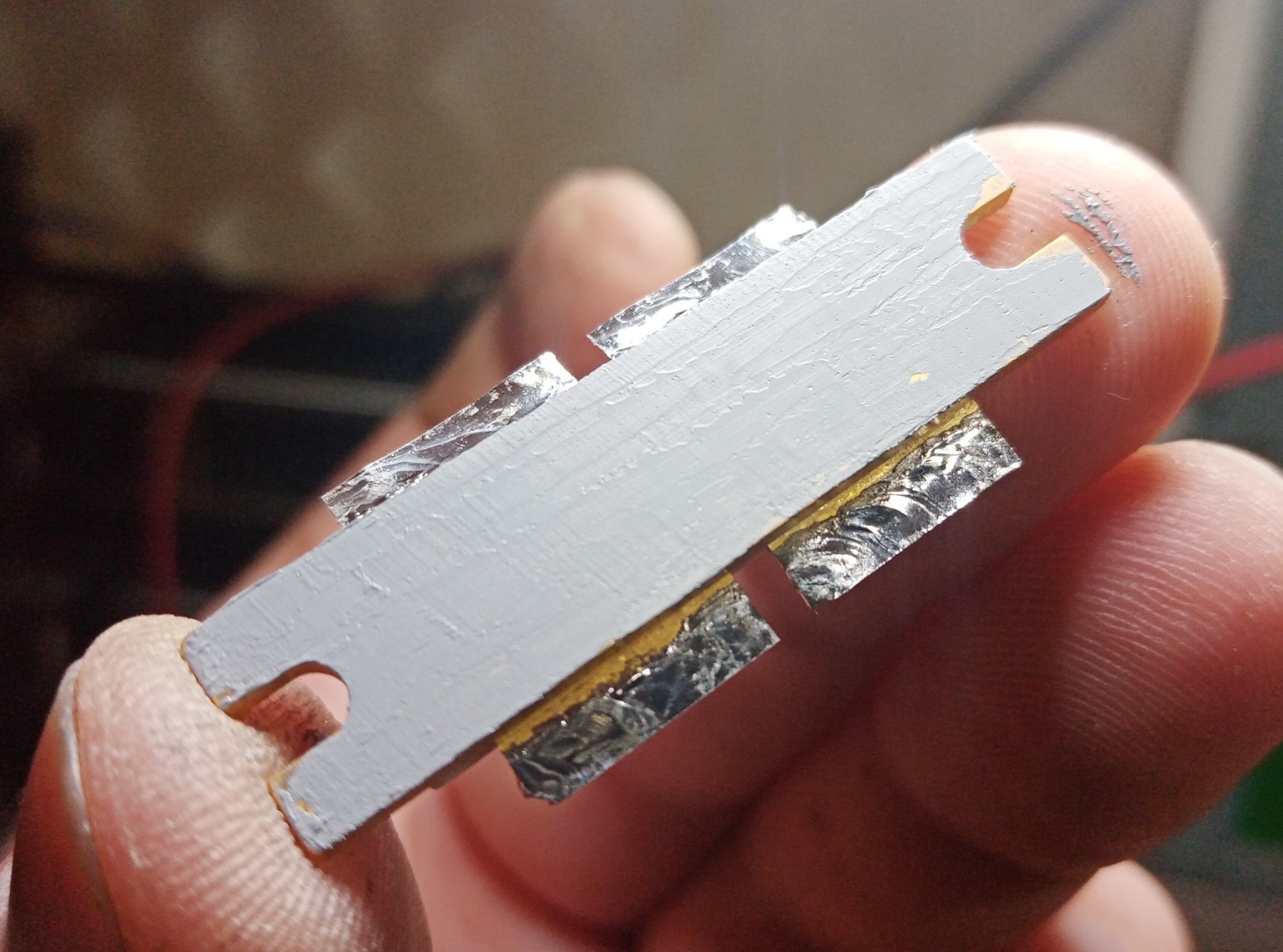

Наношу на сборку тонкий слой GD007
притираю и прижимаю

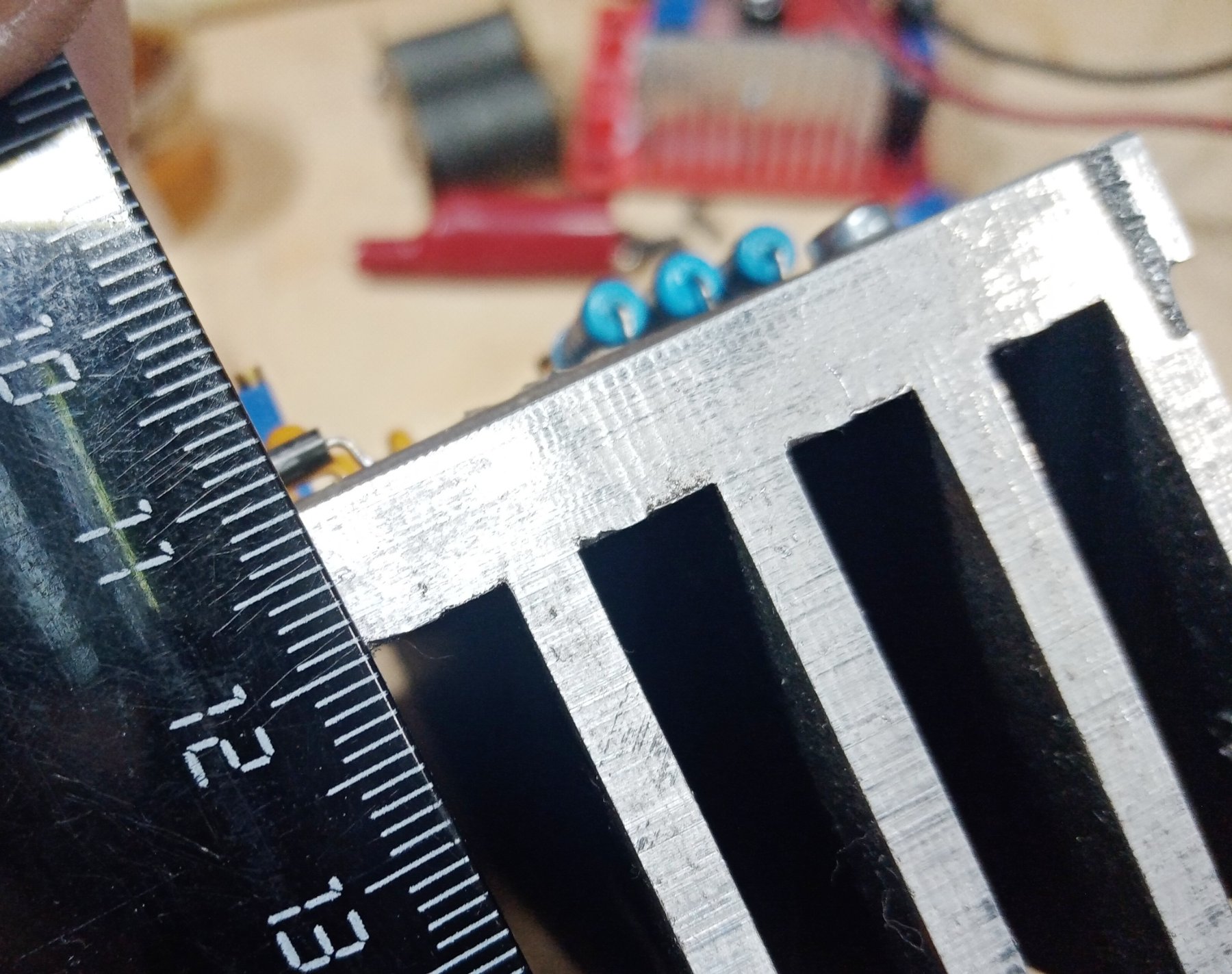

советовали ставить через медную прокладку, но толщина подошвы радиатора 8 мм.
Думаю и так сойдёт :)

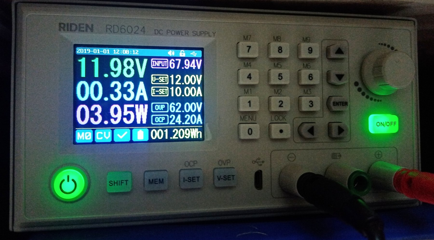

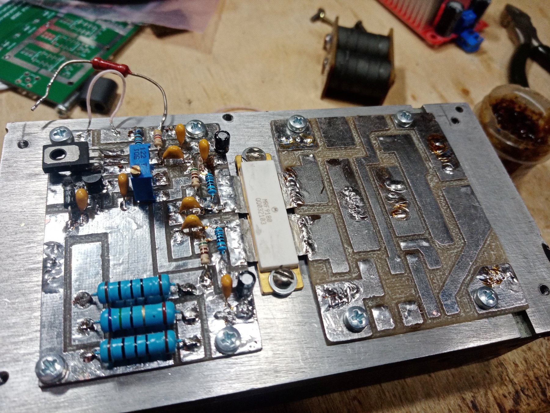

Сообщение ru0aog » 11 фев 2024, 09:10

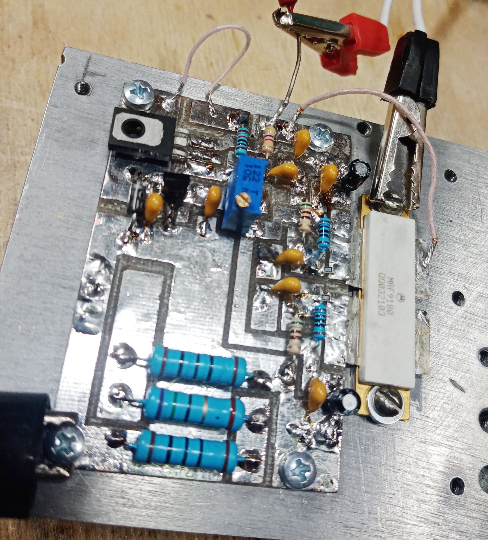

Напаял все элементы на входную плату, кроме входного транса.
Закинул один сток на +питания - ток покоя регулируется.
Думаю, что транзистор ещё не сдох.

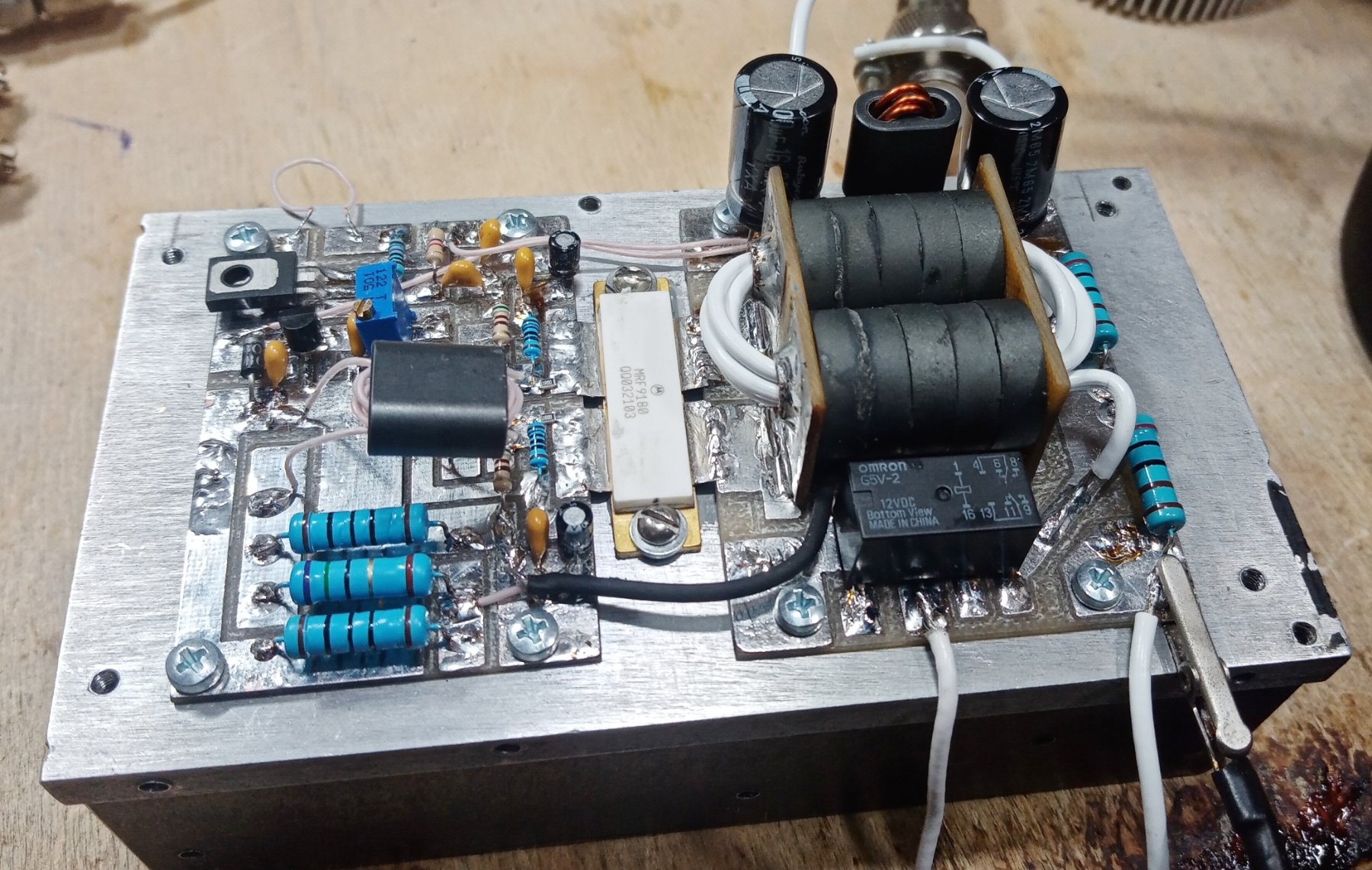

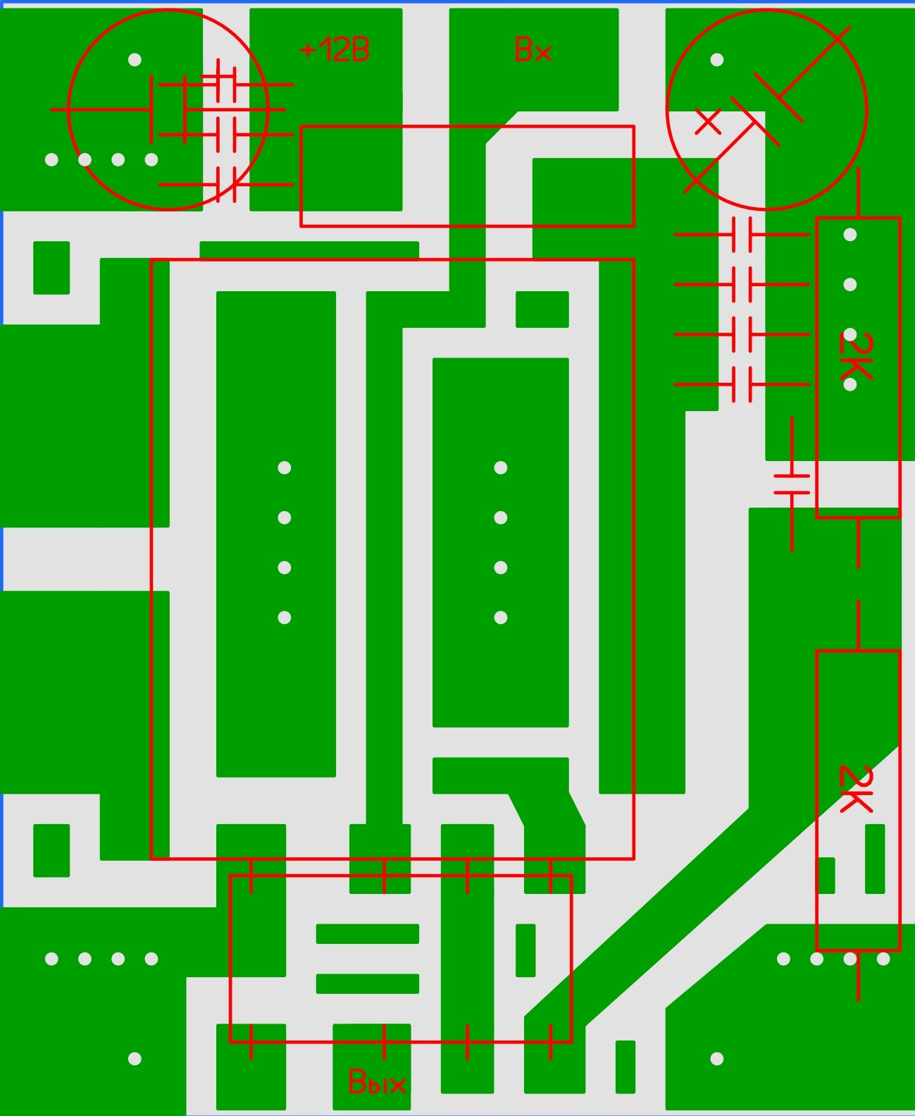

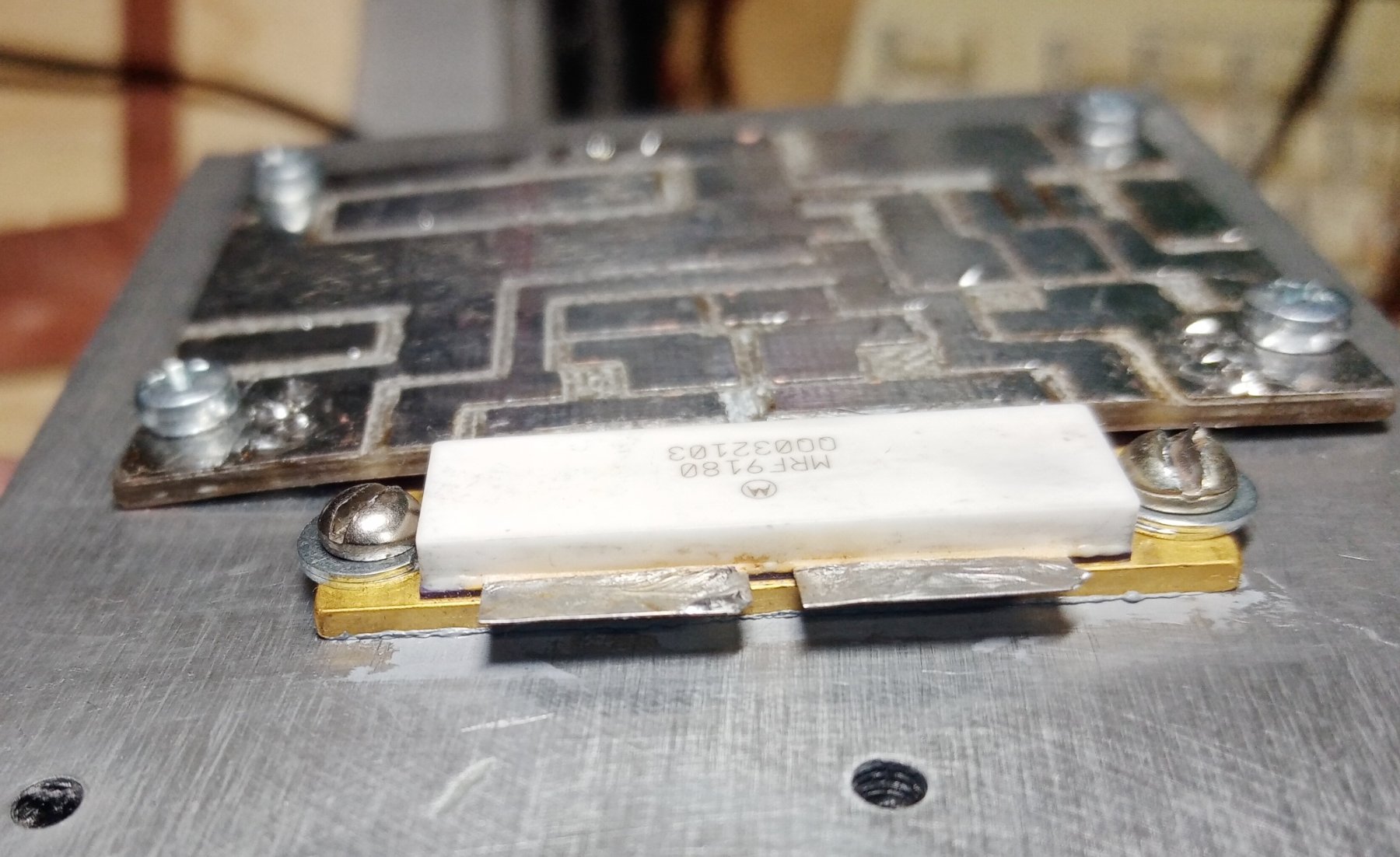

Разводим выходную плату
По ходу дела немного откорректировал схему.
Пока не ставлю цепи ООС вообще.

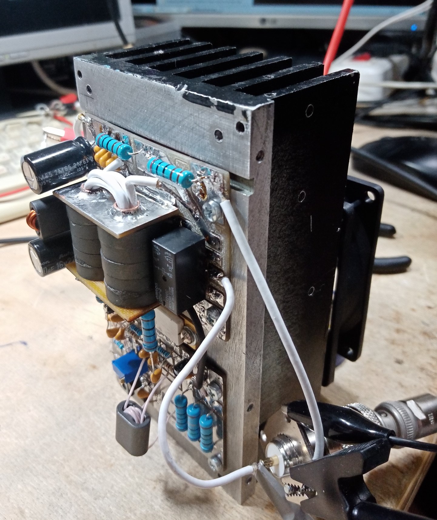

Режем
Чистим, лудим, прошиваем, примеряем
Напаиваем компоненты. Подключаем :)

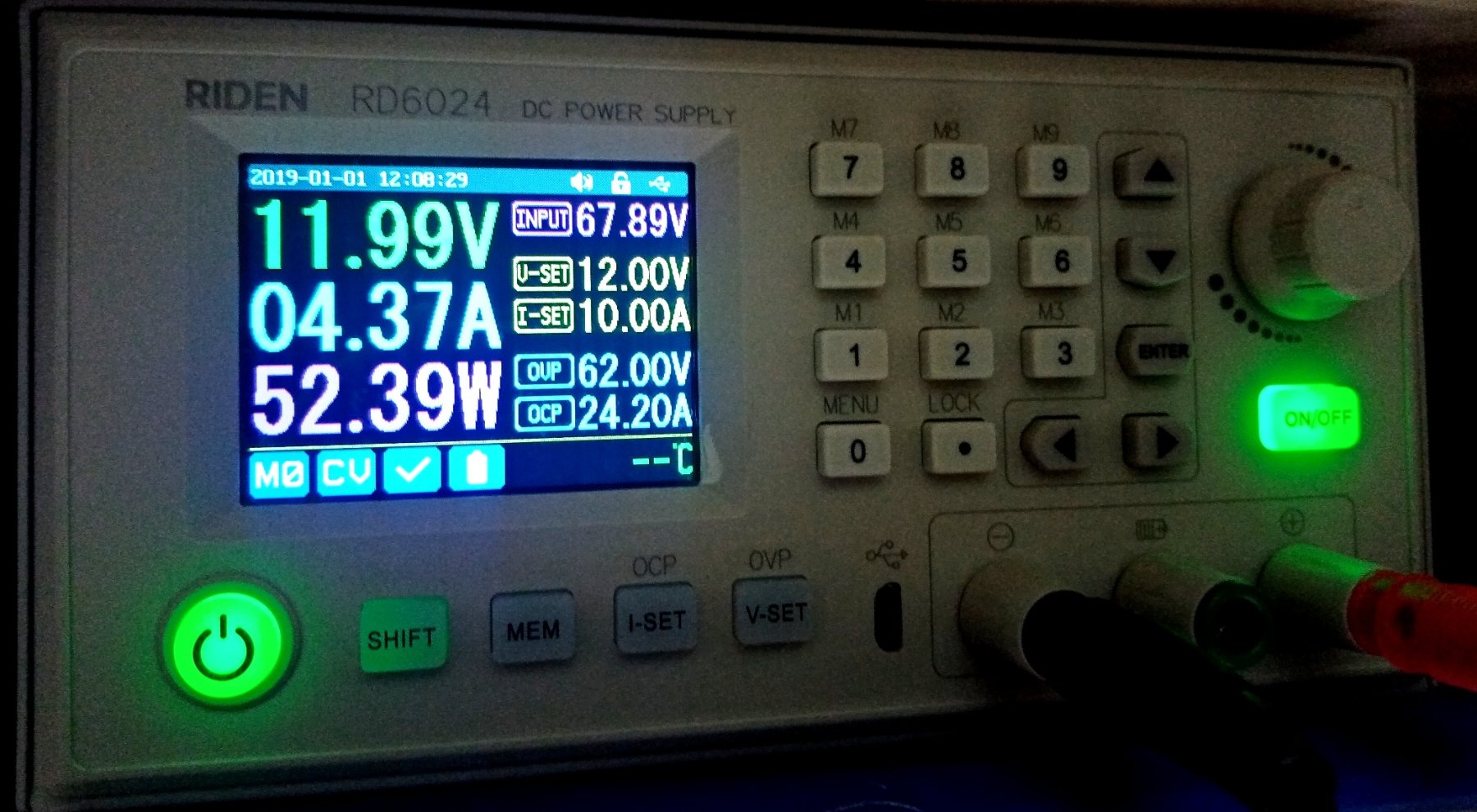

Ток покоя, вместе с потреблением реле и цепей смещения
Да, для таких дел пришлось найти блок питания помощнее.

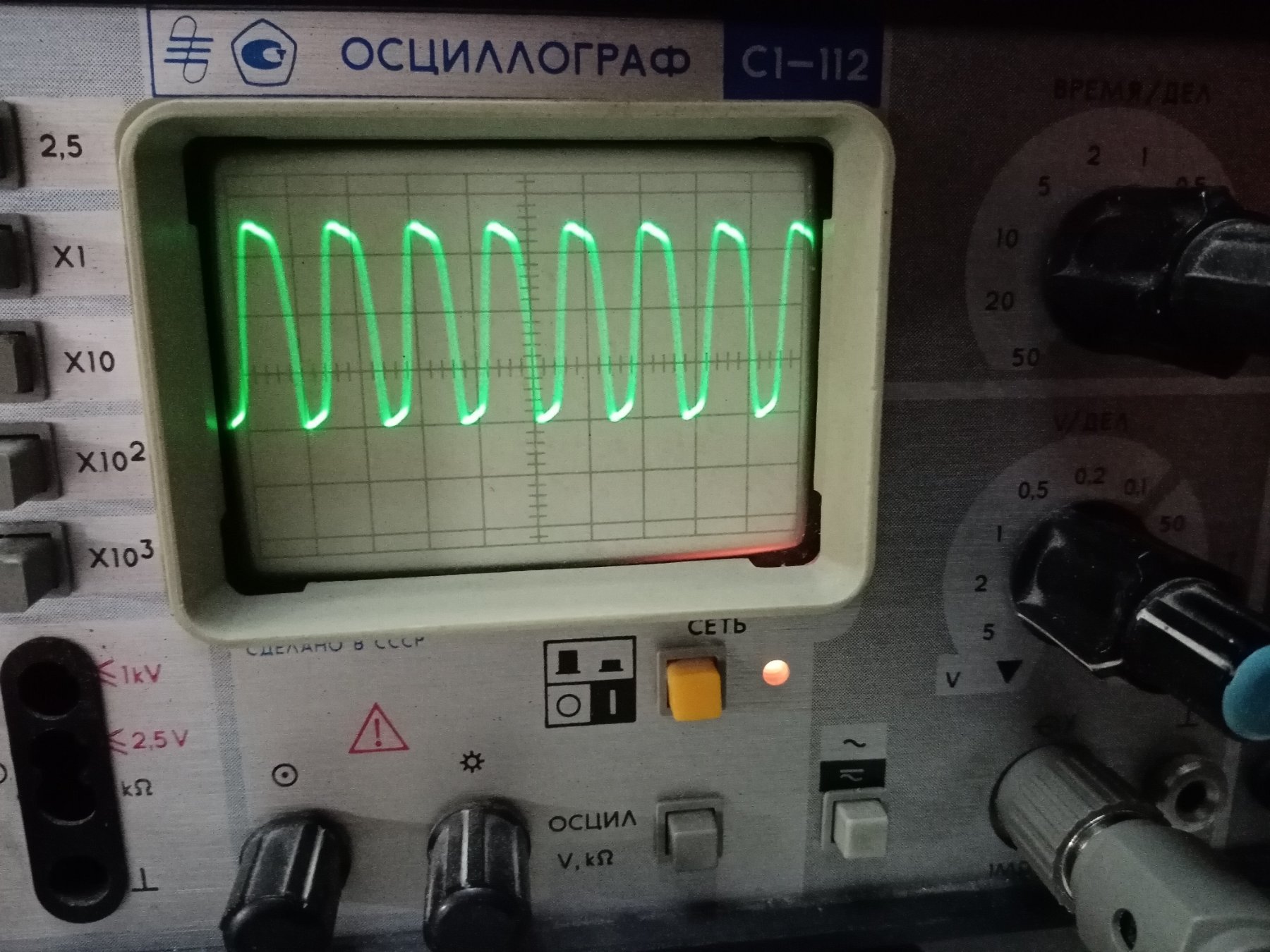

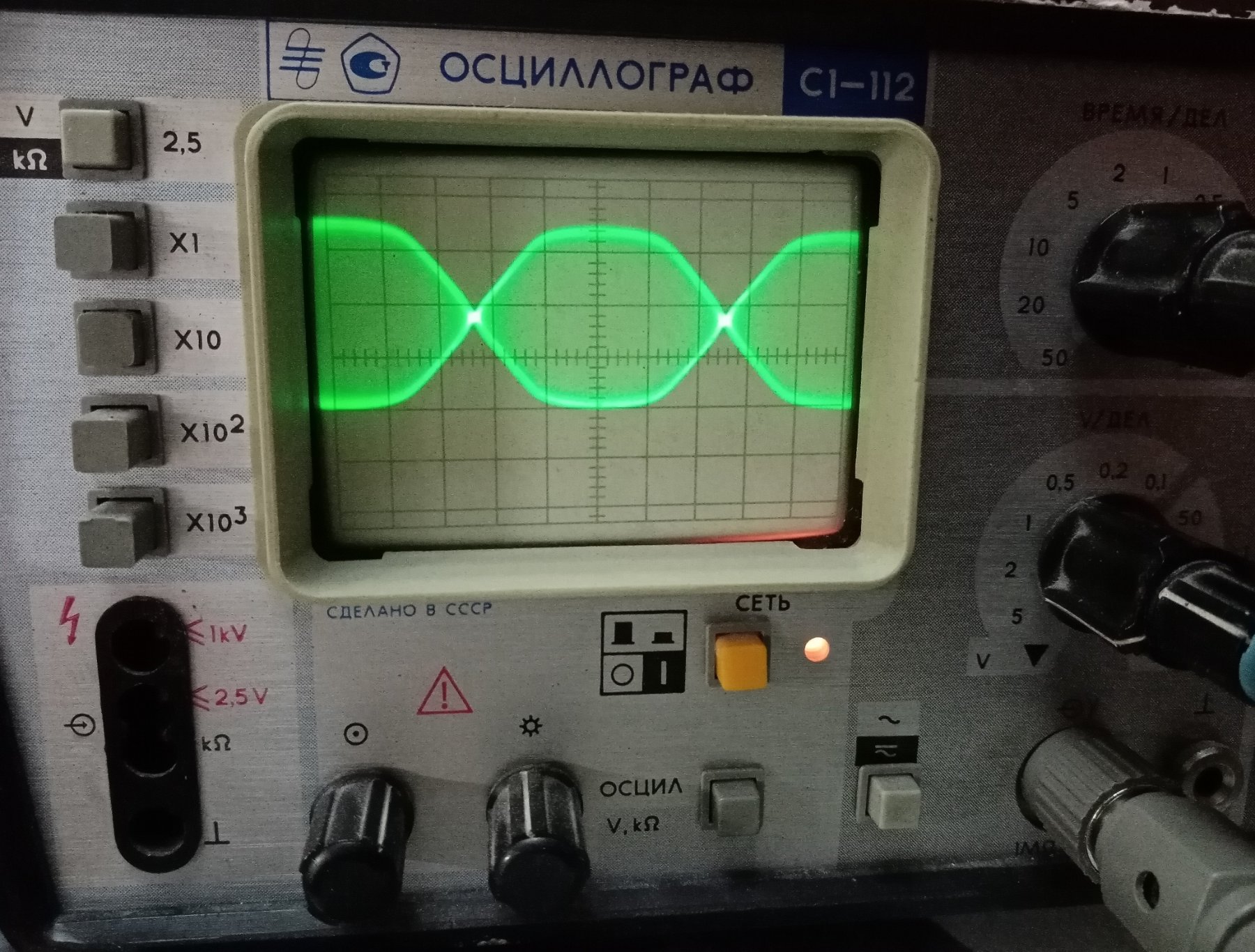

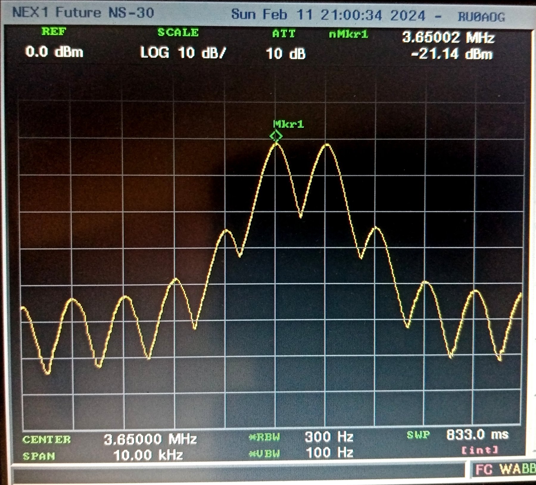

Даём на вход двухтоновый сигнал минимального уровня чтобы убедиться, что всё работает.
Сигнал на выходе (на нагрузке 50 Ом, разумеется. Делитель некалиброван, поэтому пока смотрим только форму сигнала)
Чтож. Усил работает.
С аттенюацией 60дБ имеем 60-21,2+6 =+44,8 dBm или 30 Вт РЕР
имд3 = -25 дБ
Потребление 12Вх4,4А = 52 Вт

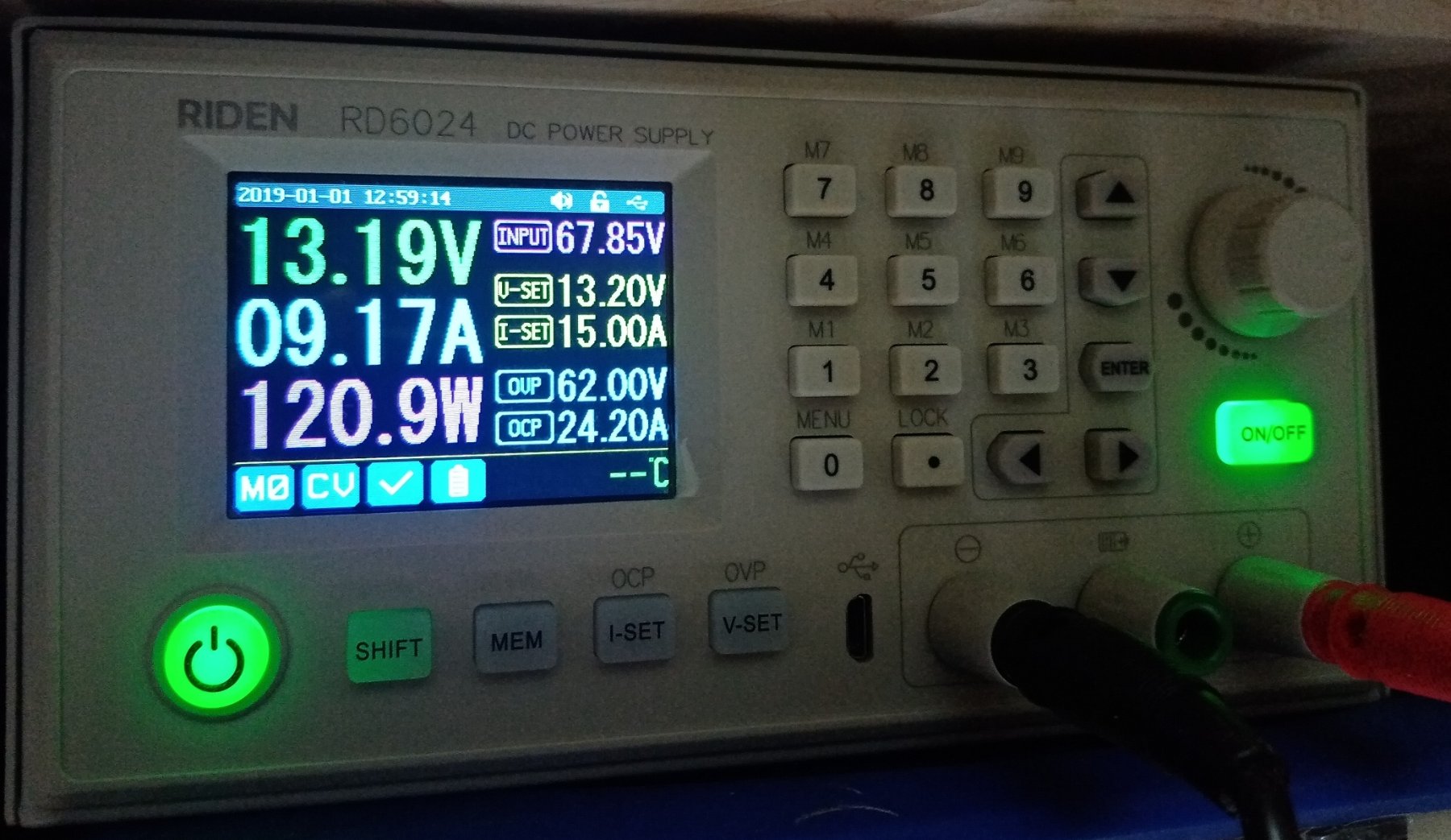

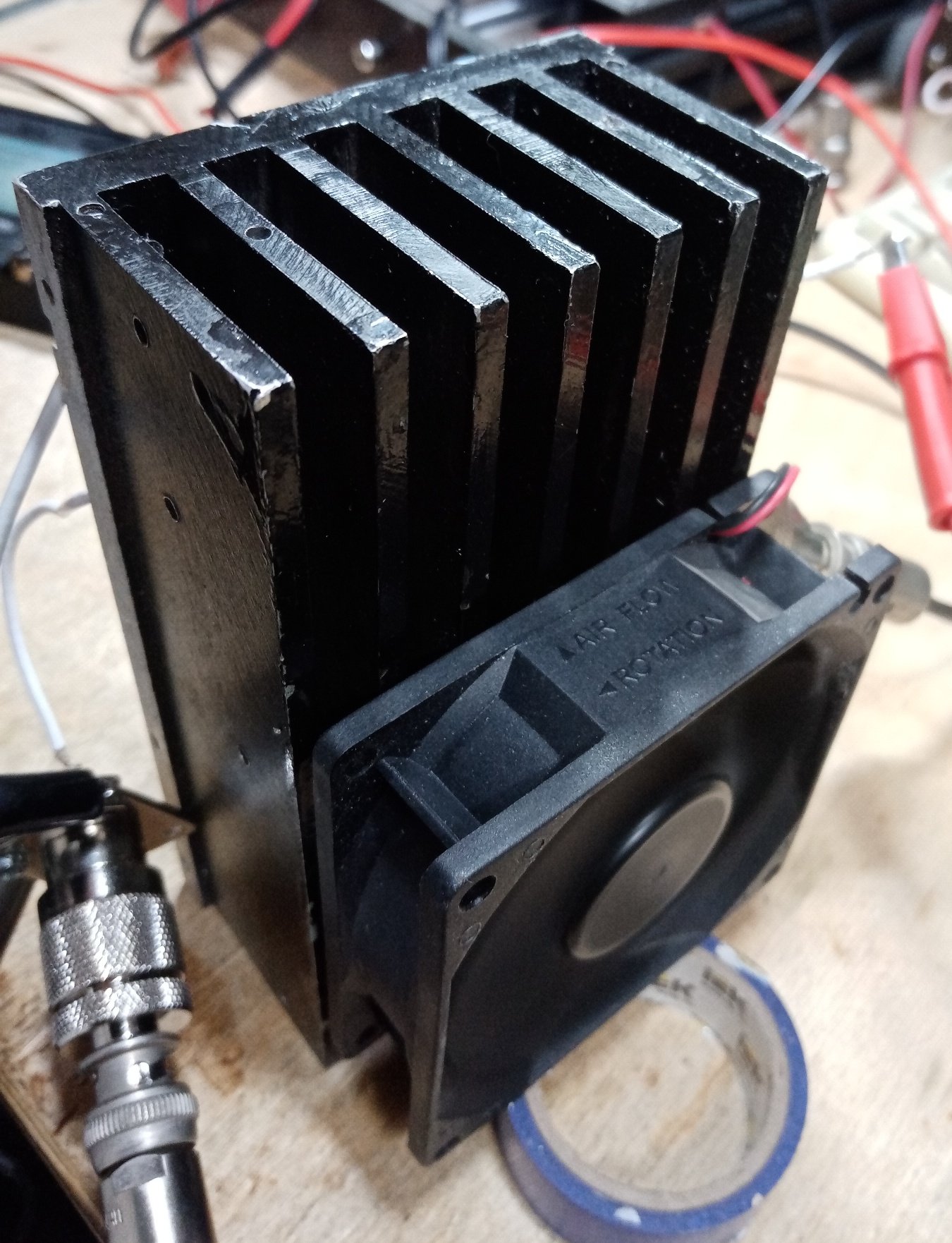

Ввёл ООС (100н+120 Ом), поднял общий ток покоя до 2 А.
Пришлось приставить обдув. Без него совсем горячо.
Сейчас так.

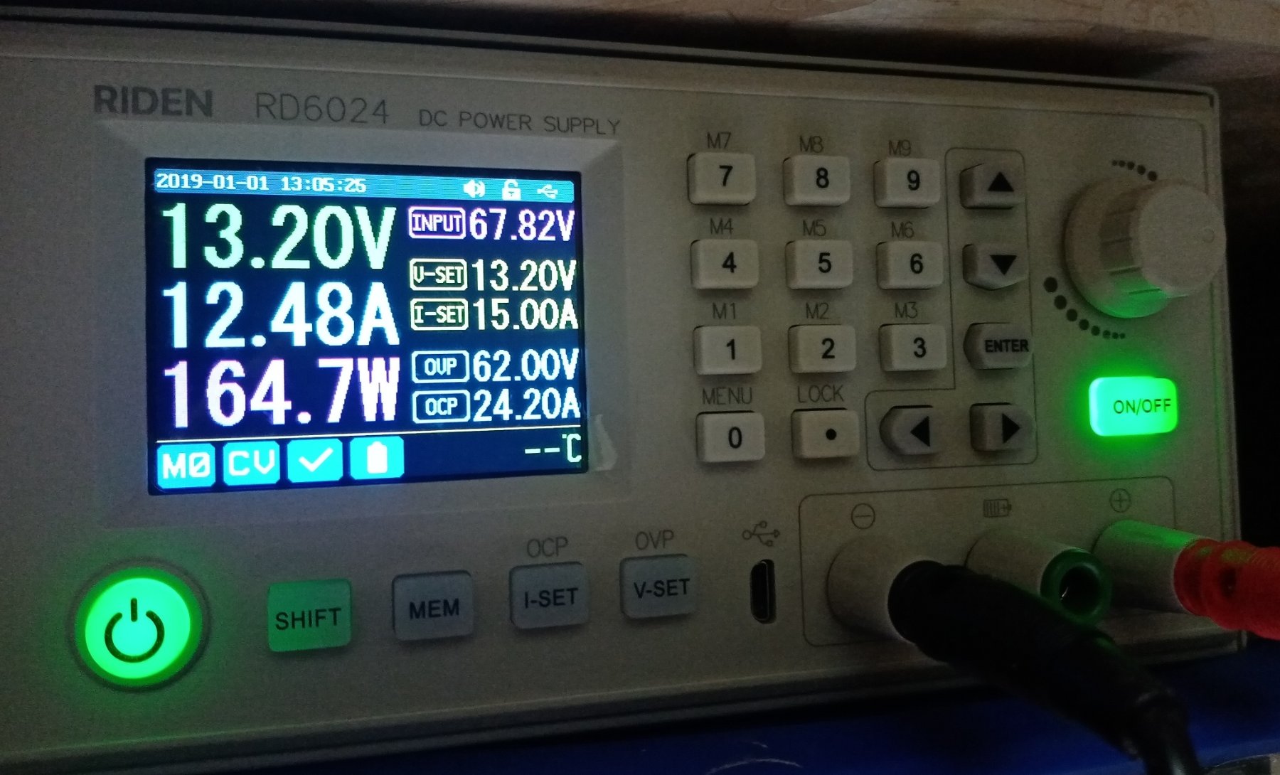

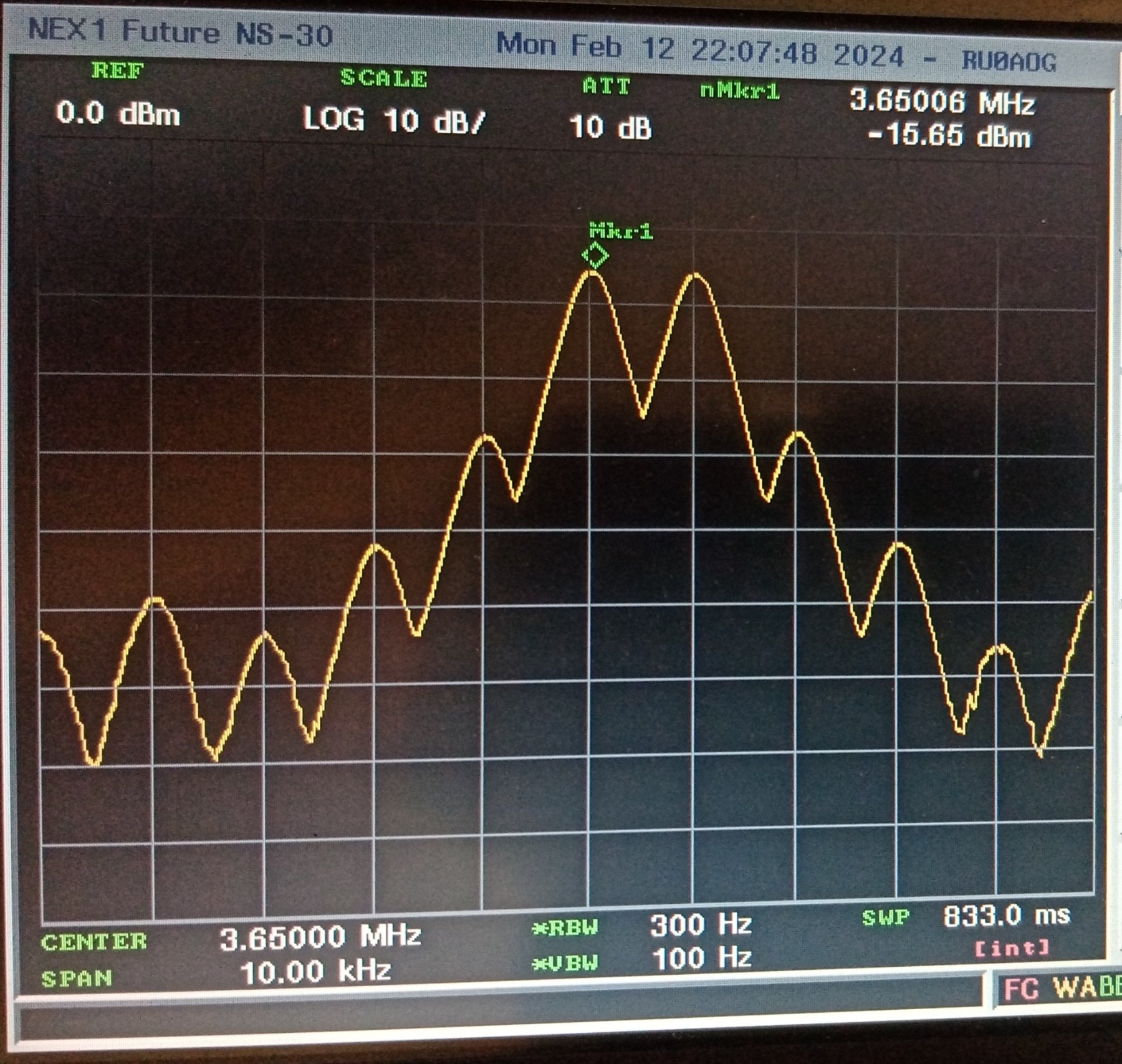

Однотоновый сигнал +49 dBm (80 Вт)
На китайском щупе, с гармониками 175 В пик-пик (77 Вт)
питание 13,2Вх12,5А

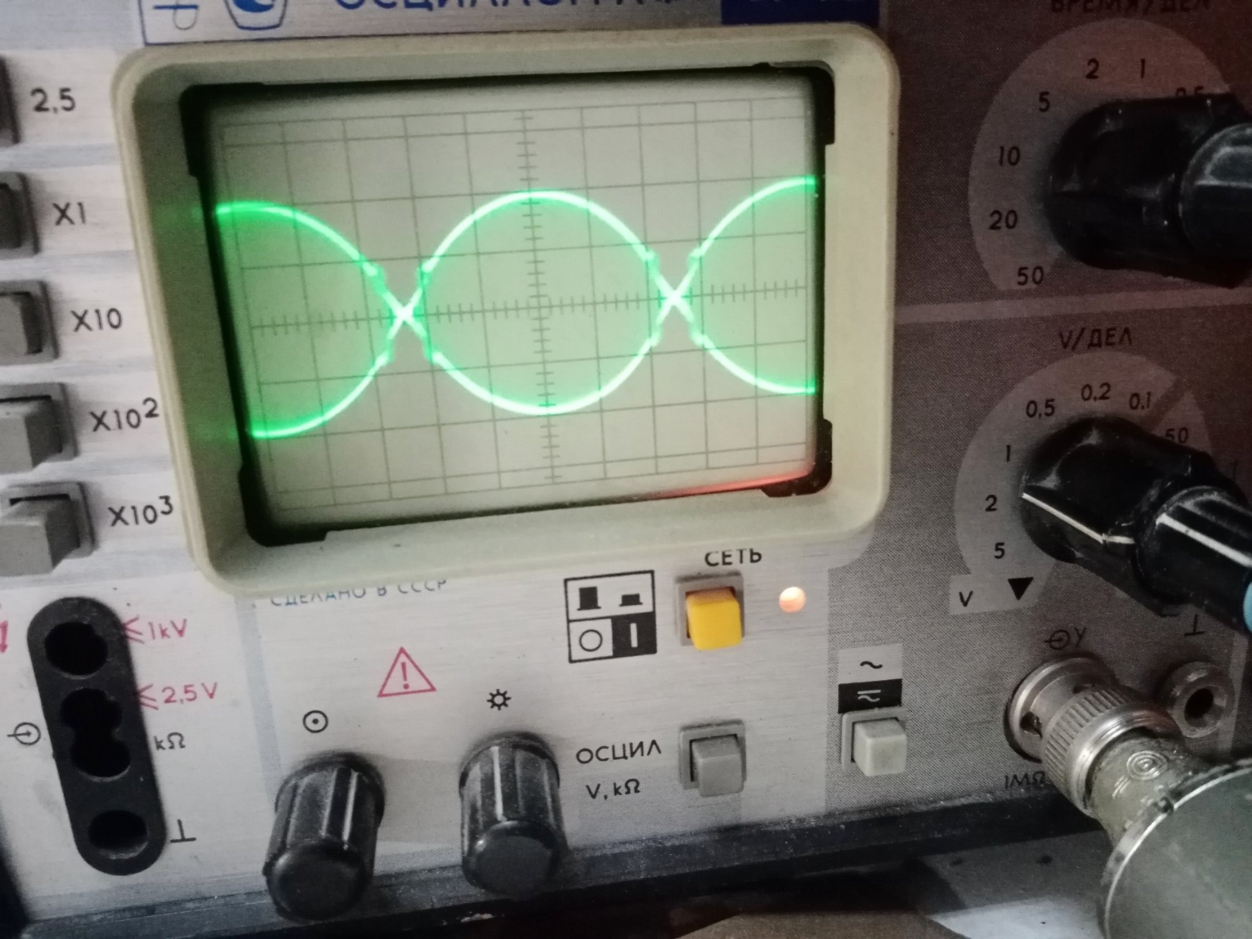

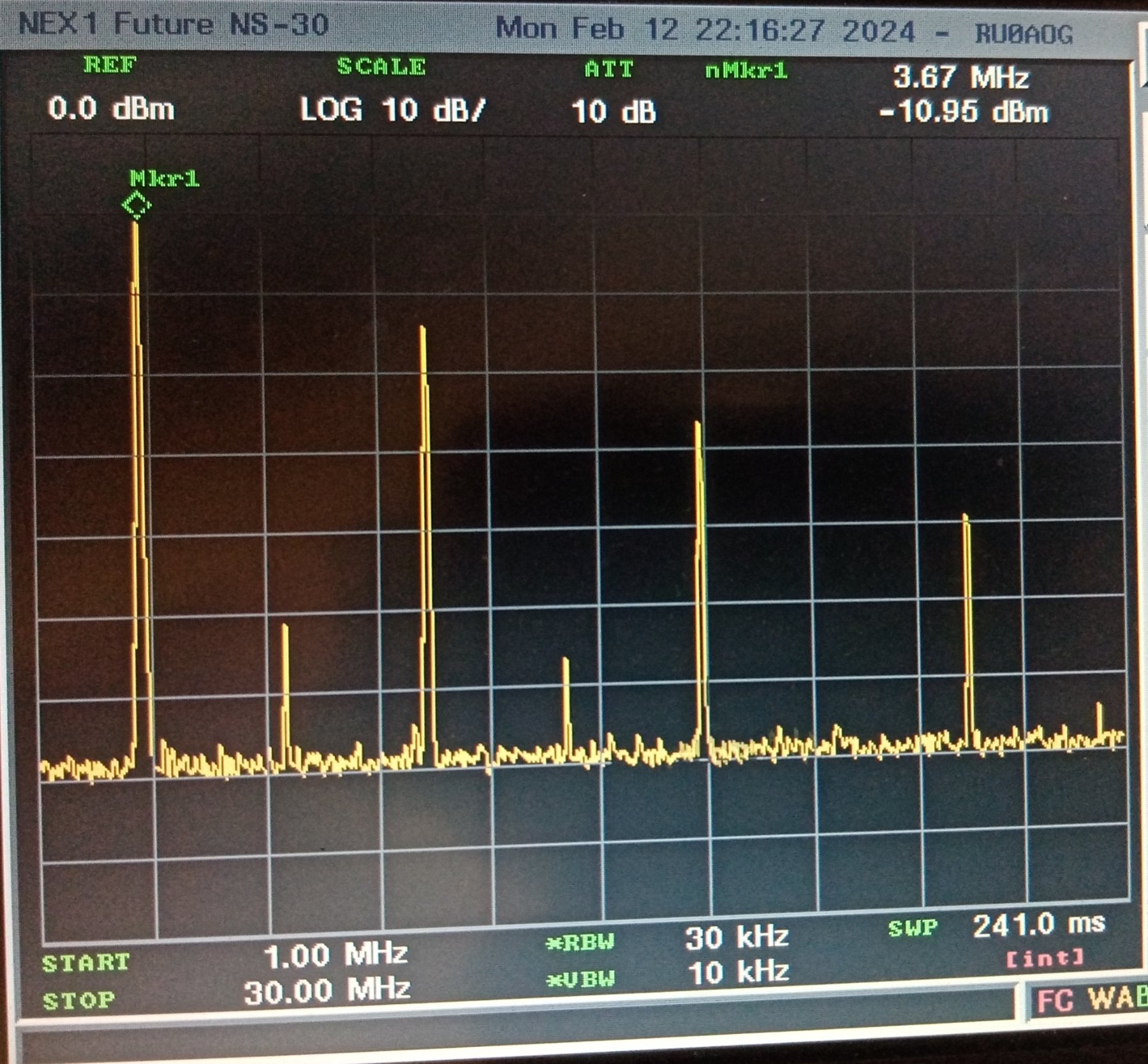

Двухтоновый сигнал +60-15,65+6= +50,35 dBm
имд3 = -22 дБ
3,5дел*5*10 = 175 В пик-пик (77 Вт РЕР)
питание 13,2Вх9,2А
При снижении раскачки имд3 значительно улучшается.

Приветствую, Станислав! схема стала проще, а не надо связать платы общим проводом и стоки транзисторов медной шиной?
