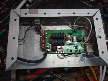

Перемотал транс 4:2
вот что получилось :(
MiniSW PA
1.42 мгц 5вт 160вт
1.9 мгц 6вт 140 вт
3.65мгц 7вт 100вт
7.1мгц 8вт 100вт
10мгц 8вт 35вт
14.1мгц 6вт 15 вт
Перемотал транс на другой феррит, показания на выходе не значительно уменьшились. КСВ на входе усилителя до 2.
Явно маловато раскачки :(
