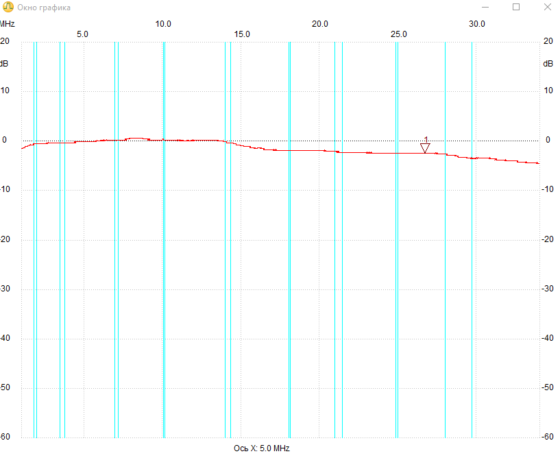

Сообщение Vладимир » 21 янв 2021, 11:59
собирал похожий усилитель , редакции Сергея US5MSQ.
так и не смог заставить работать усилитель линейно в диапазоне 2-30 мгц.
у меня получается что на частоте 15 мгц и выше сигнал как в стену упирается если на входе более 50 мв, а если меньше 50 мв то всё линейно и красиво .
все трансформаторы раз по 5 перематывал на разных кольцах и с разным количеством витков. результат один и тот же после 15 мгц стена.
народ подскажите в какую сторону копать
п.с. у меня стоят rd16hhv1 -501 что это за приписка 501 ?

Владимир, здравствуйте. Удалось вам победить данный усилитель, привести imd3 этого усилителя в норму? Тоже собираюсь собрать данный усилитель, жду транзисторы.

Pixel_84, нет, сначала руки не доходили, а потом переезд, я теперь и не знаю где эта плата. К стати, не уверен, что правильно производил измерения.
