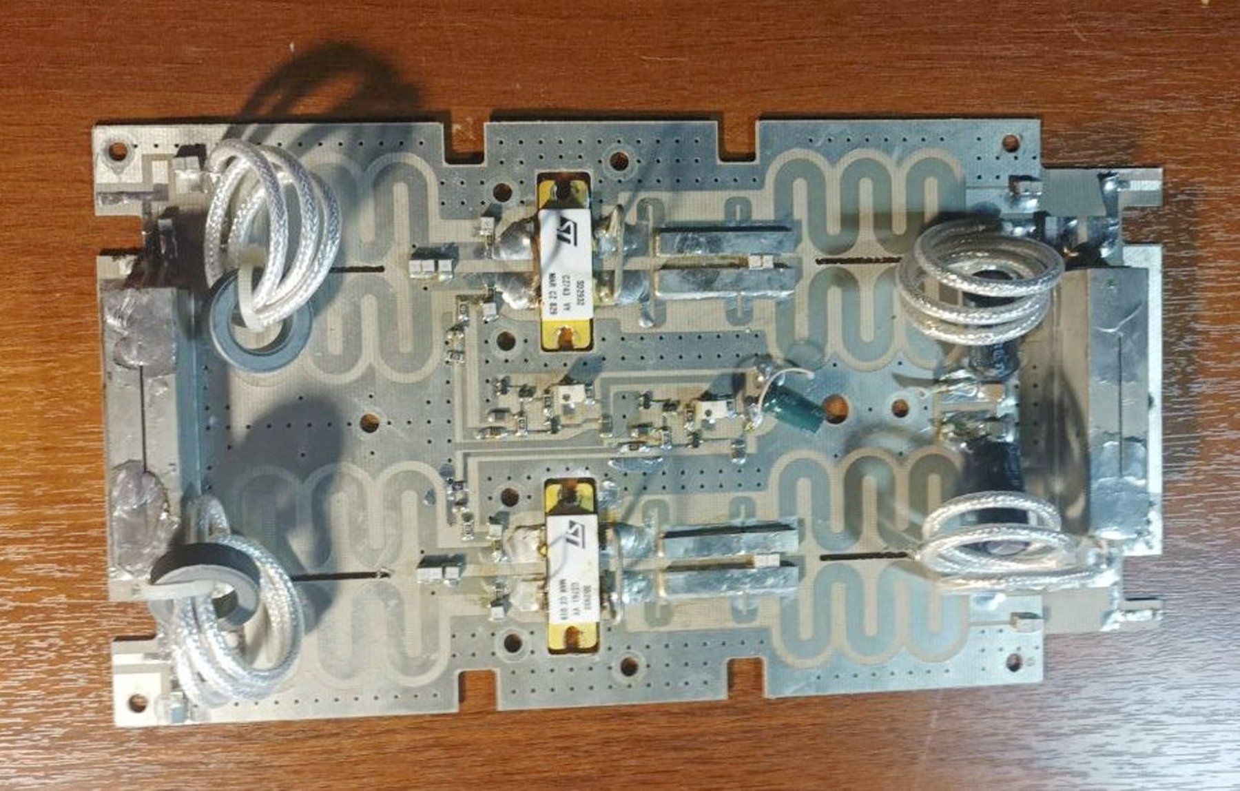

Один хороший человек поделился со мной б/у-шной платой вещательного усилителя.
Сегодня мы будем думать, как из него сделать УМ на КВ :)

Просверлив отверстия для закрепления транзисторов и платы, я понял, что всё же транзисторы надо снимать и плату делать свою - слишком много полосковых линий с обеих сторон платы, перегретые дорожки с отслоением на одном из транзисторов (видимо была замена), да и сама плата из какой-то ткани со слабо прилегающими дорожками.
Срисовал схему смещения, могу ошибаться с определением марки транзисторов и цоколёвкой.
По даташиту напряжение смещения лежит в пределах 1,5...3,5 В.

Как я уже выше писал, мне попались пара SD2932 (хоть каждый корпус - это сама по себе пара транзисторов), вот на них и попробуем.
Дорожки на плате держались на честном слове и на самой плате было много полосковых линий, которые трудно было бы приспосабливать к моей схеме, поэтому решено было транзисторы выпаять и начать с "чистого листа"
