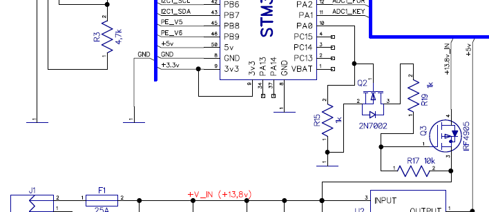

Обратите внимание на то, что на входе цепи питания в модели должна быть ещё небольшая индуктивность от провода. При токе 20-25 А в момент разрыва цепи питания может возникнуть очень заметный импульс напряжения. Посмотрите внимательнее на переходный процесс в реальной цепи с учетом выходной цепи stm32.
Сообщение R9OFG » 21 янв 2024, 12:00
Погасить импульс конденсатором, установленным по входу, на "землю"?Oleg писал(а): ↑20 янв 2024, 18:06Обратите внимание на то, что на входе цепи питания в модели должна быть ещё небольшая индуктивность от провода. При токе 20-25 А в момент разрыва цепи питания может возникнуть очень заметный импульс напряжения. Посмотрите внимательнее на переходный процесс в реальной цепи с учетом выходной цепи stm32.
Сообщение R9OFG » 22 янв 2024, 16:29

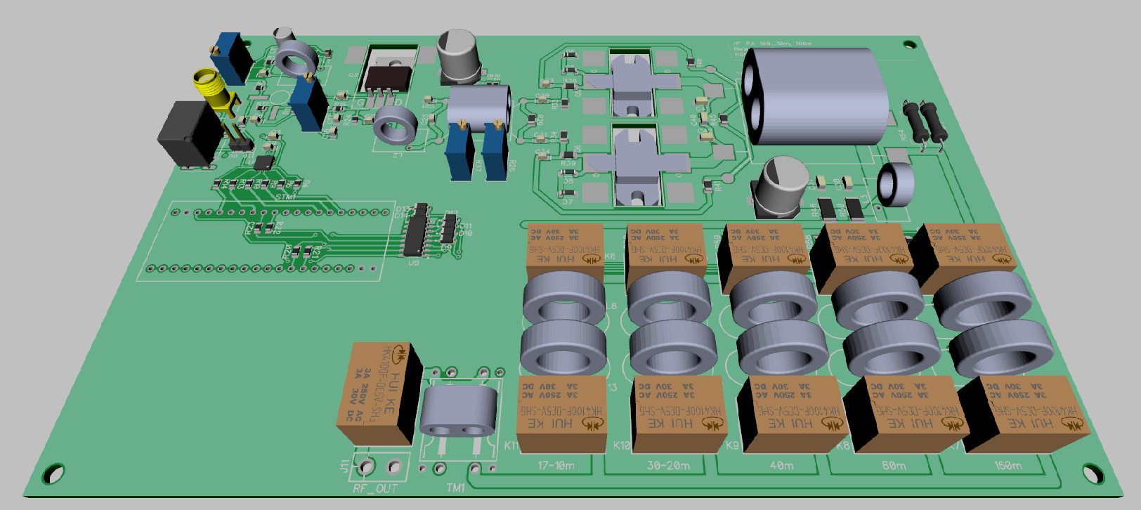

Вот пока, что окончательный вариант схемы
Платка тоже разведена, ждем когда приедут компоненты, проверяем платку на бумаге и заказываем прототип...
Продолжение следует...
73!

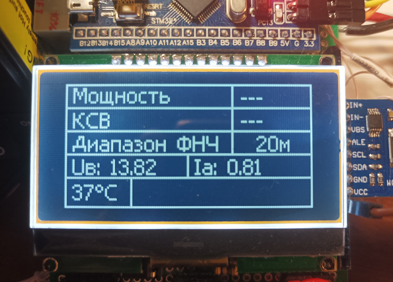

Пока едут необходимые компоненты, неспешно кодю функционал контроллера усилителя, что добавил:
73!
- датчик температуры LM75A, при температуре радиатора 45°С и выше, контроллер включает через ключ на полевике вентилятор охлаждения;
- контроль защиты от низкого и высокого напряжения питания, при выходе за допустимые пределы, контроллер отключает питание усилителя и выводит соответствующую информацию на дисплей;
- контроль защиты от высокого тока потребления, реализовано как и контроль напряжения.

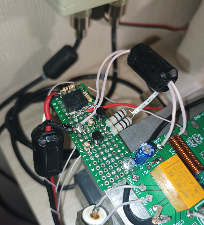

Собрал на макетке схему управления питанием на 2N7000 и IRF4905S, и схему управления вентилятором, на макетке тоже поставил 2N7000, т.к. двух амперный IRLML2246 еще в пути
Все исправно работает. Сейчас контроллер подключен к 40-ваттному усилителю на RD16HHF1, единственное, что когда датчик температуры LM74A креплю к радиатору, провода которыми соединяется датчик температуры до контроллера почти 40см, во время передачи срывается шина i2c, скорее всего из за длины проводов и наводок, подумаю, можно ли что нибудь на стенде сделать для исправления данной ситуации именно с длинными проводами. На проектной плате усилителя на RD100HHF1 длина проводников шины i2c до датчиков LM75A и INA226 минимальна.

Лучше бы диодом между затвором и истоком, но раз плата уже разведена и заказана, то уже поздно предлагать
