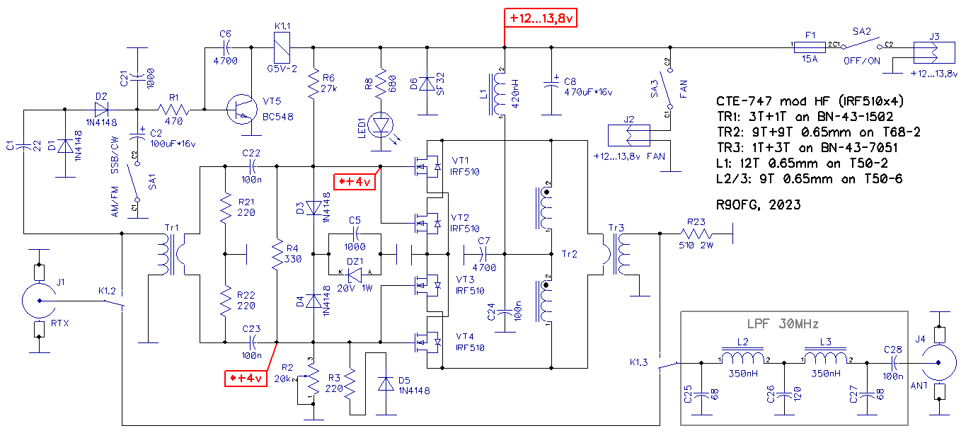

Схема такая уже, только сегодня руки не дошли поставить дроссель по питанию L1 на выходной каскад
резистор R23, он на плате ФНЧ, поставил для защиты от обрыва, долго он конечно не выдержит, но и транзисторы не сразу помрут. На АЧХ он ни как не влияет.

Новый вариант
все сделал по феншую, добавил дроссель по питанию L1, симметрирующий трансформатор Tr2 (если честно разницы практически нет!), кнопку включения вентилятора, на мордочке как раз место под нее было, только пришлось пару дорожек подрезать и разрезать площадки для пайки выводов кнопки на плате, в оригинале это должно было быть наверное отключение смещения (дорожка от верхнего контакта R6 идет на место этой кнопки, затем дорожка идет к +12v), зачем?????
Начинает работать со 160m, но тут есть завальчик, с 80m можно сказать приемлемо-ровная АЧХ до 30МГц. При возбуждении 1w, при смещении на затворах +4v отдает до 30w, если увеличить смещение на затворы до +5v (выдерживает, правда греется хорошо так), отдает до 50w на выходе.
Сердечник выходного трансформатора при долгой работе на передачу, начинает греться и мощность на выходе падает, не значительно но наблюдается, сегодня лень уже было переделывать, но переделаю, интересно на результат посмотреть.
