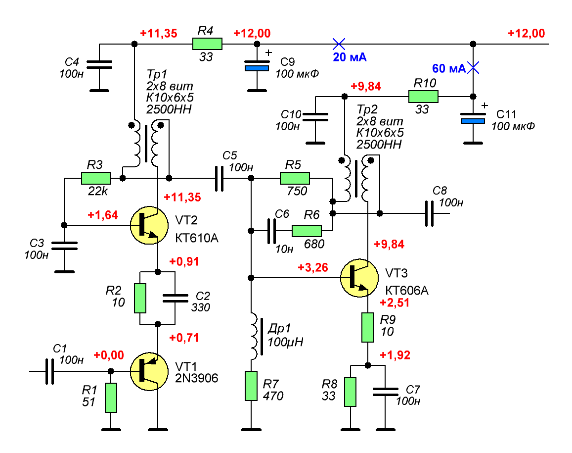

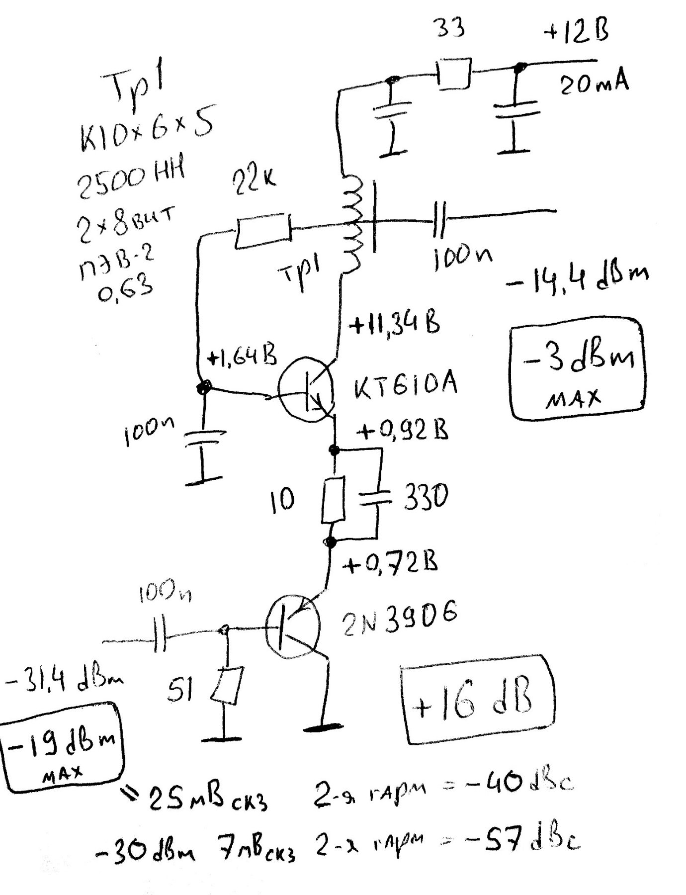

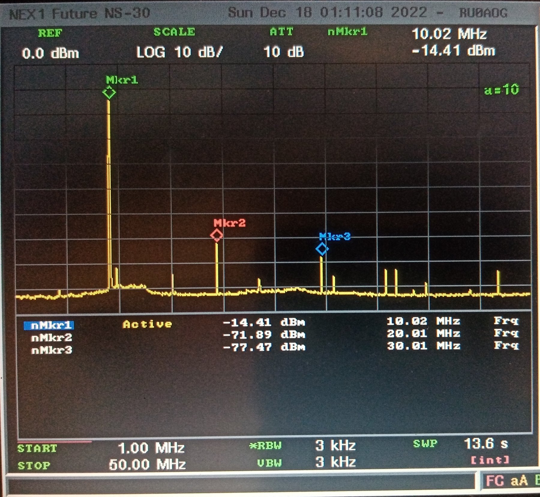

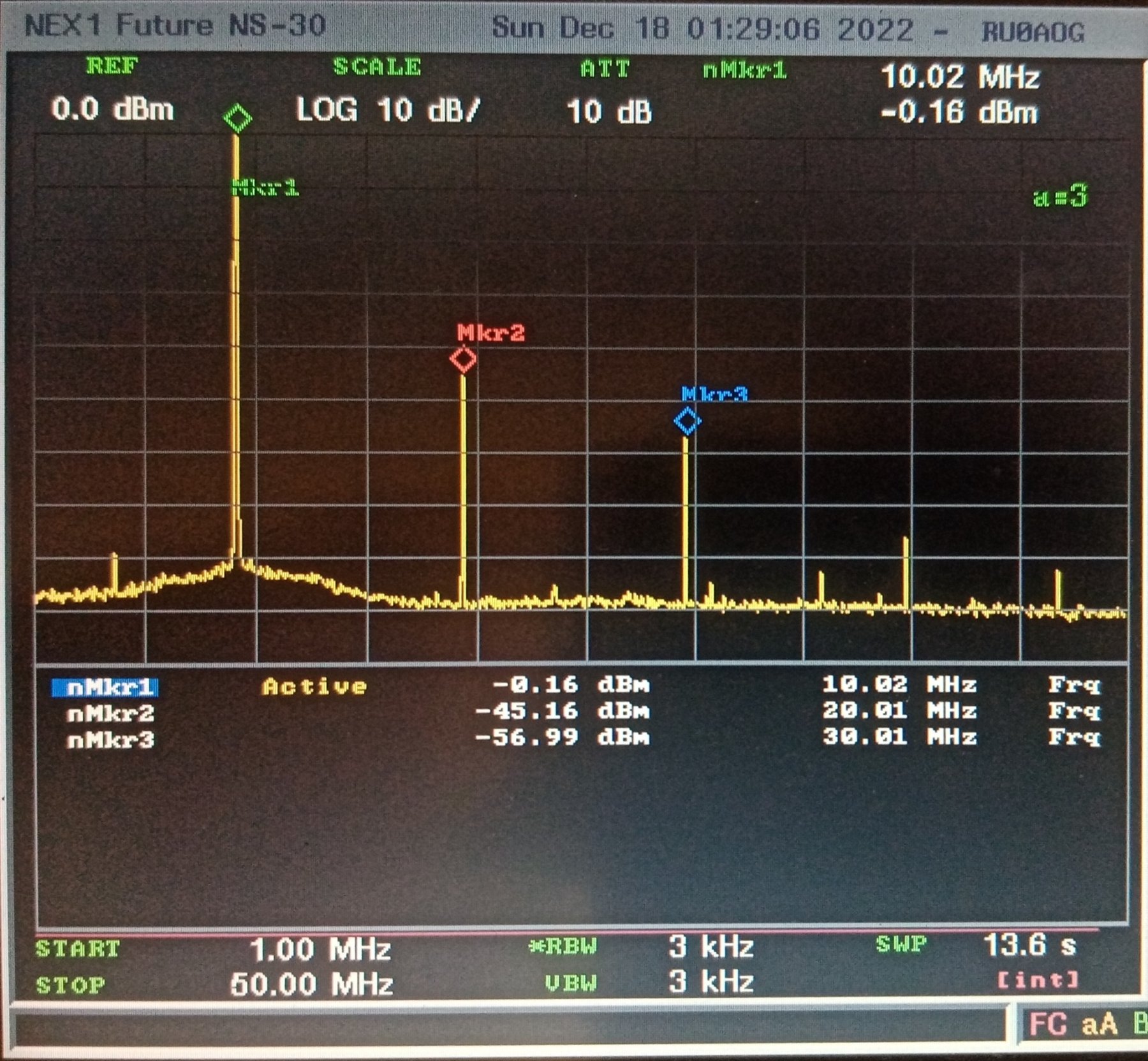

Пообщались с Андреем UD0CAJ.
Он подкинул мне неплохое решение первого каскада - каскод.
В результате совместных усилий родилось вот это: Усиление +16 дБ.
Входное сопротивление близко к 50 Омам (мне это важно, т.к. сигнал буду снимать с ДПФ)

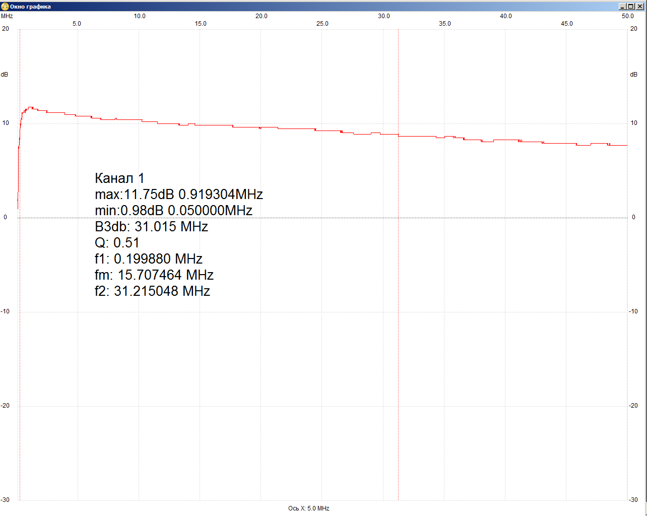

Неравномерность АЧХ в полосе 200 кГц ... 31 МГц не более 3 дБ 1...100 МГц начальная часть характеристики .

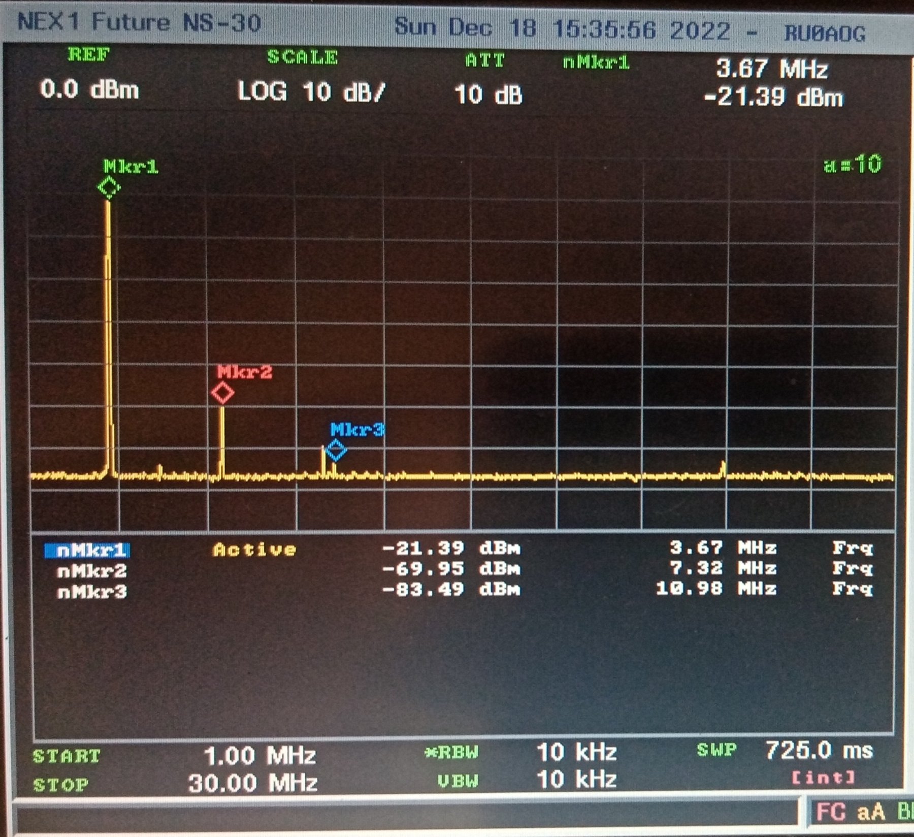

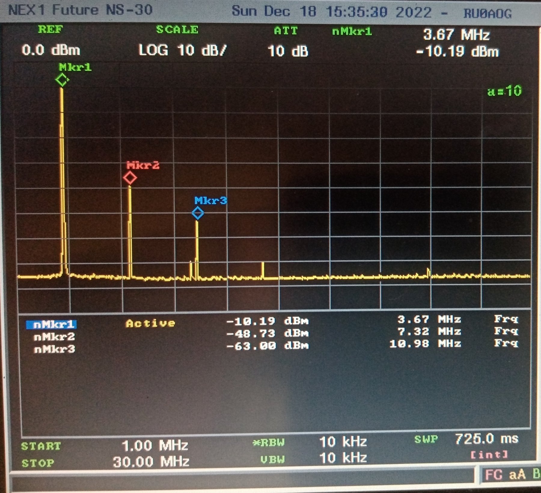

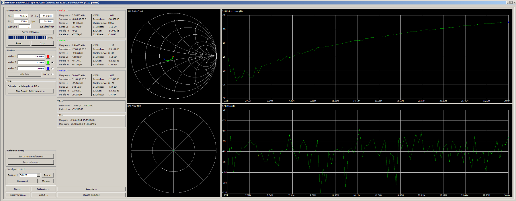

при входном сигнале -30 dBm вторая гармоника -57 dBc если же дать на вход -17 dBm вторая гармоника -45 dBc .

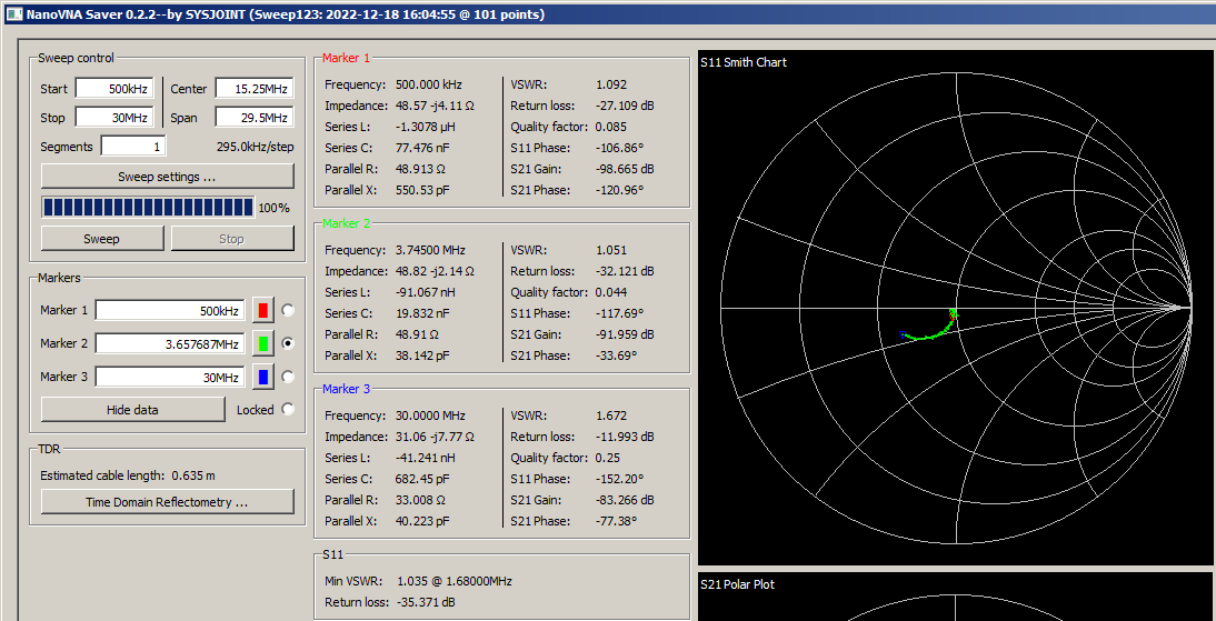

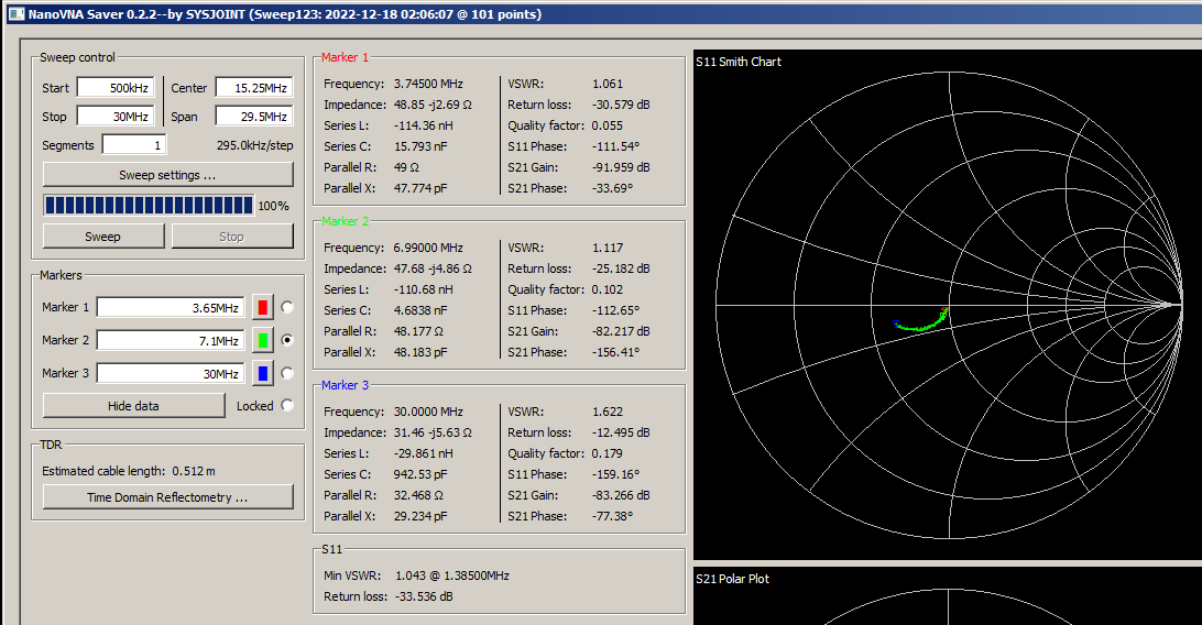

Также, при помощи NanoVNA измерил входной импеданс каскада. КСВ в полосе 500 кГц...30 МГц - не более 1,62 (на частоте 30 МГц) КСВ минимально на частоте 1,38 МГц и равно 1,04

По советам товарищей немного пересмотрел схему.
Взял транзистор попроще и сместил иначе.
VT1 вывел из режима насыщения. .
Результаты.

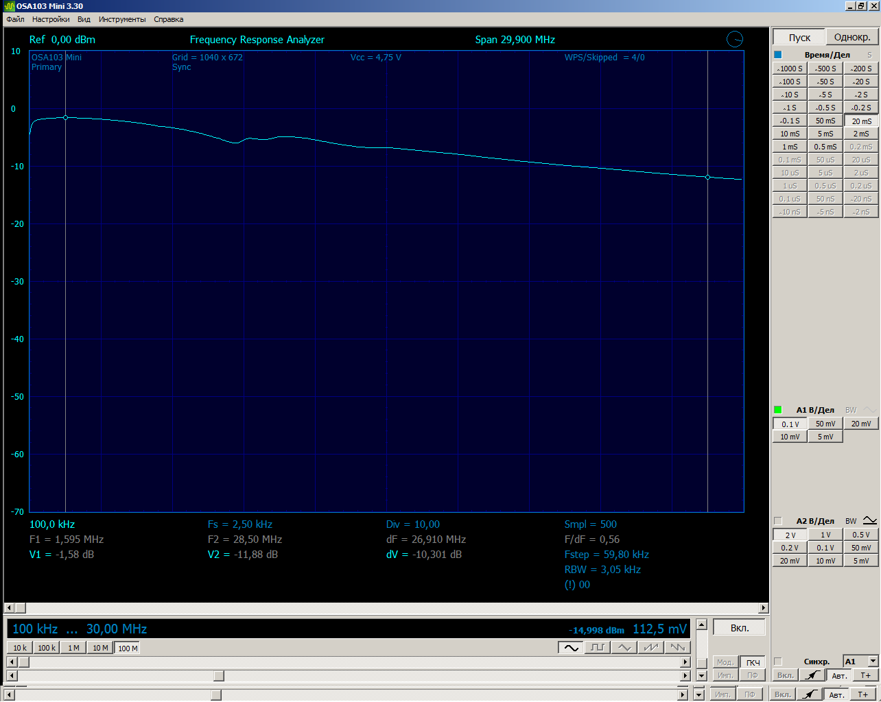

АЧХ измеряю Осой.
Уровень на выходе Осы (вход усилителя) = 0 dBm (600 мВ р-р)
Сигнал с выхода усилителя попадает на вход Осы через гирлянду аттенюаторов с общим затуханием 20 дБ. Неравномерность АЧХ в полосе 400 кГц...30 МГц не более 2 дБ Усиление +15...17 дБ.

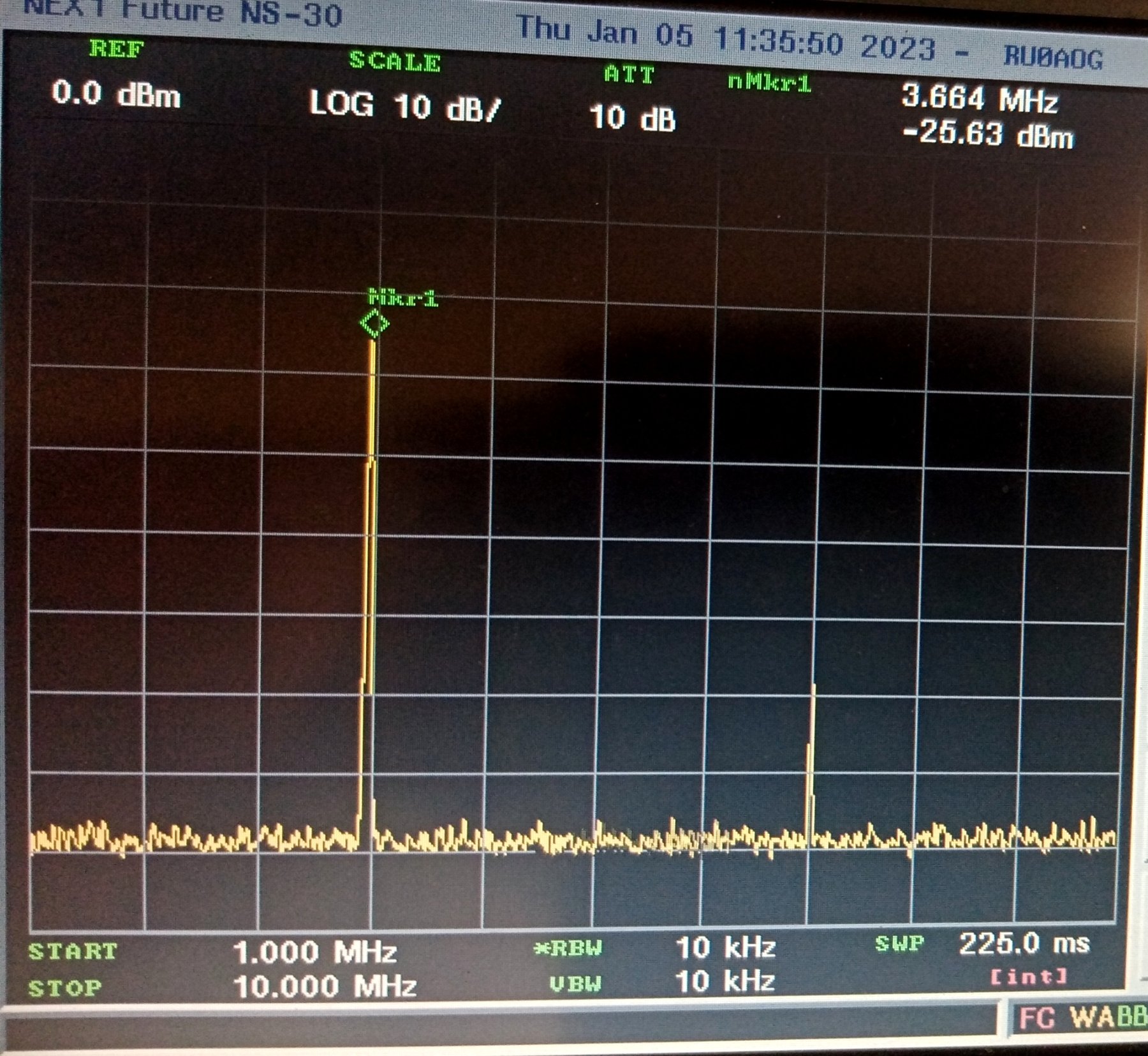

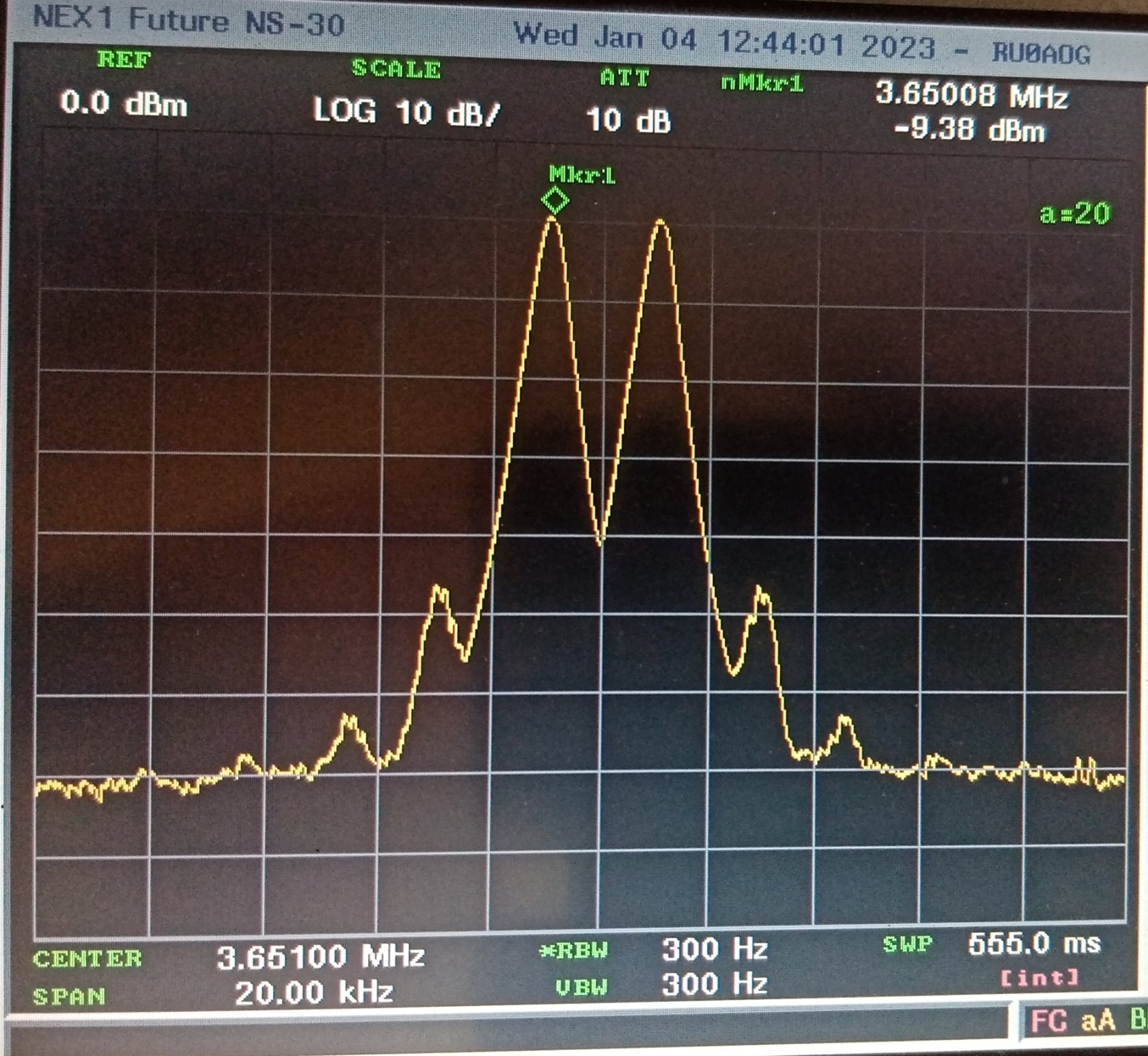

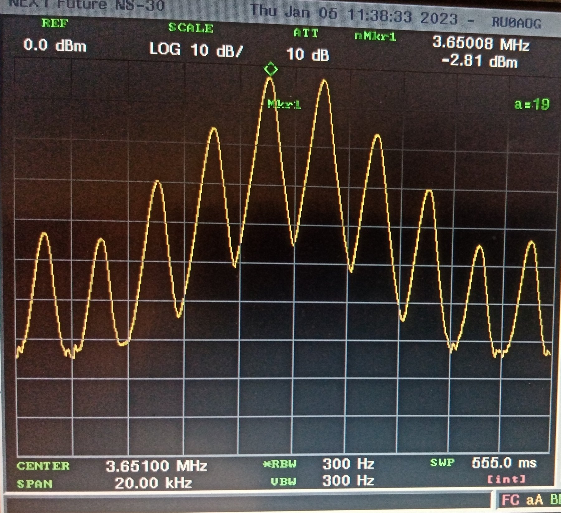

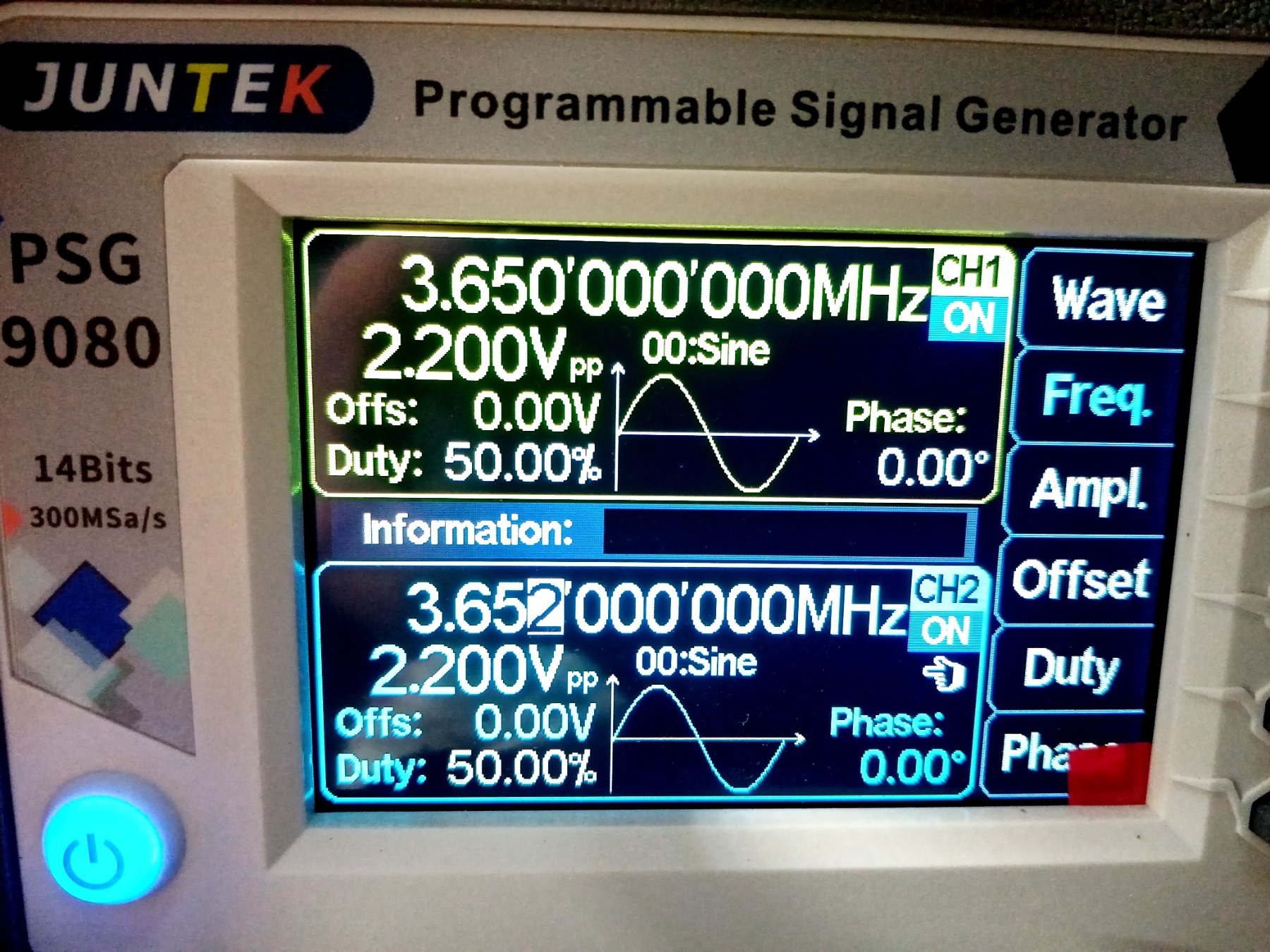

Измерение линейности двухсигнальным методом.

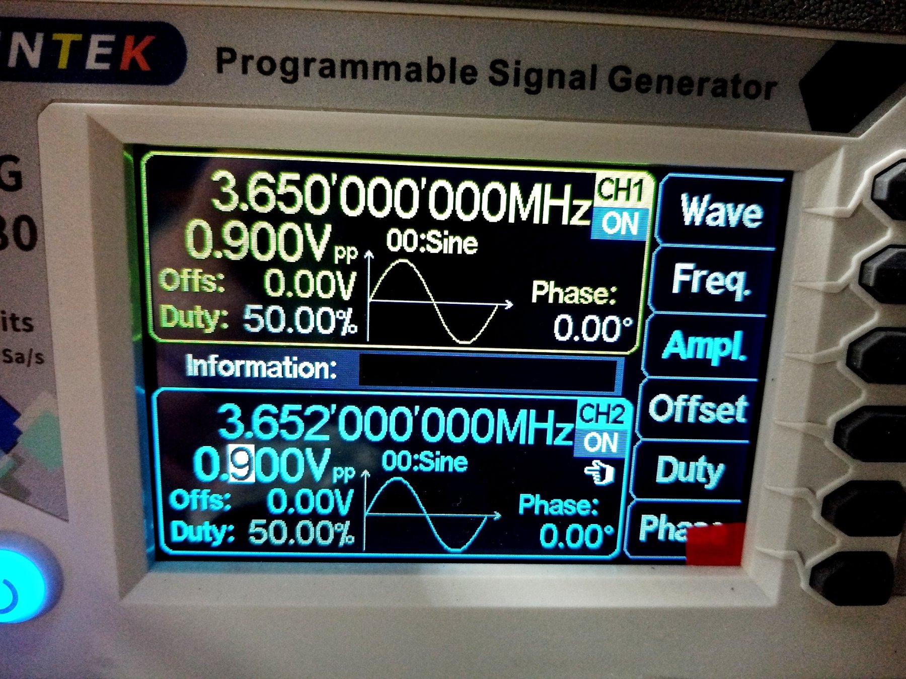

С генератора на сумматор подаю два сигнала с разносом 2 кГц Общим размахом примерно 650 мВ р-р С выхода усилителя через аттенюатор 20 дБ сигнал поступает на анализатор.
Получаем IMD3 = -30 дБ При этом уровень второй гармоники составляет -26 дБ Но эти измерения сделаны при предельном уровне входного сигнала (около 0 dBm)

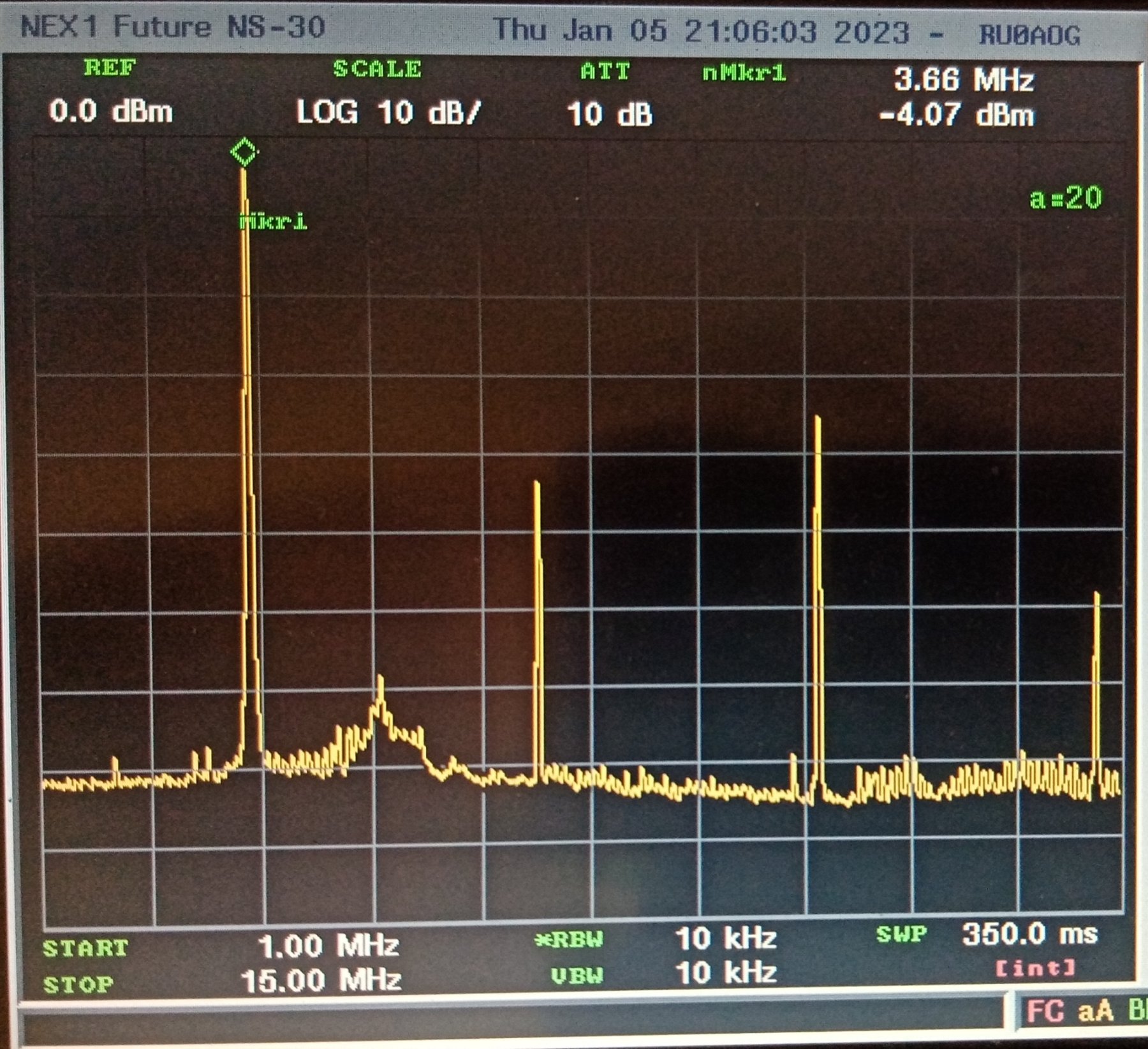

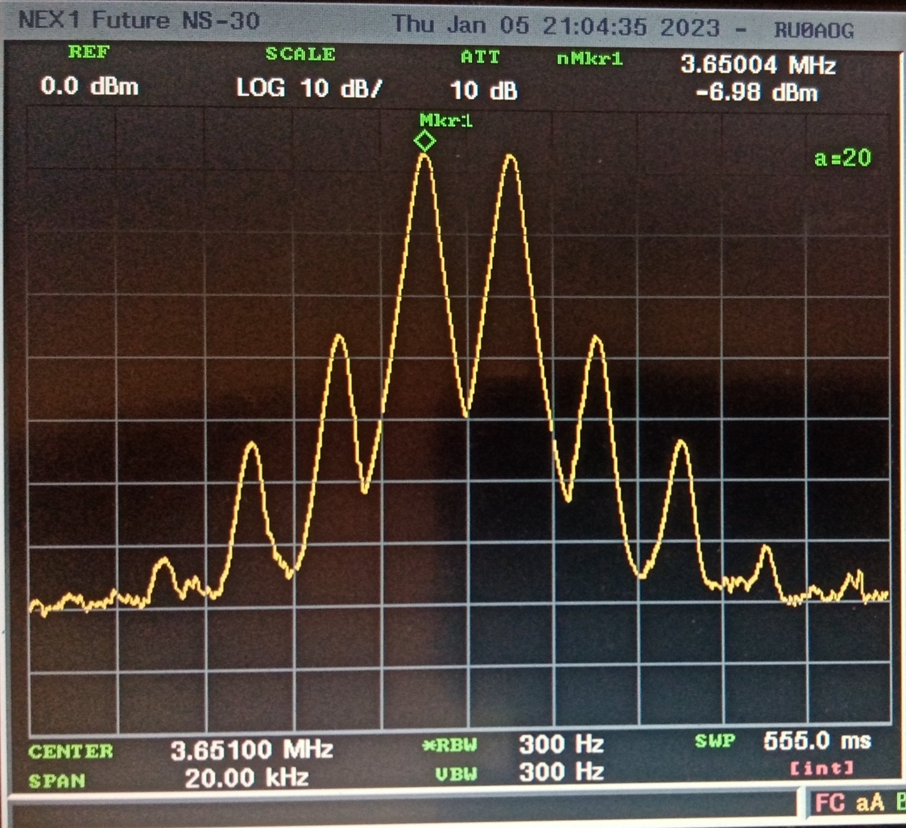

Уменьшим уровень сигнала и перемерим ещё раз.

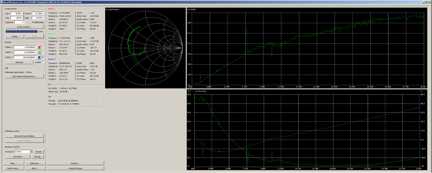

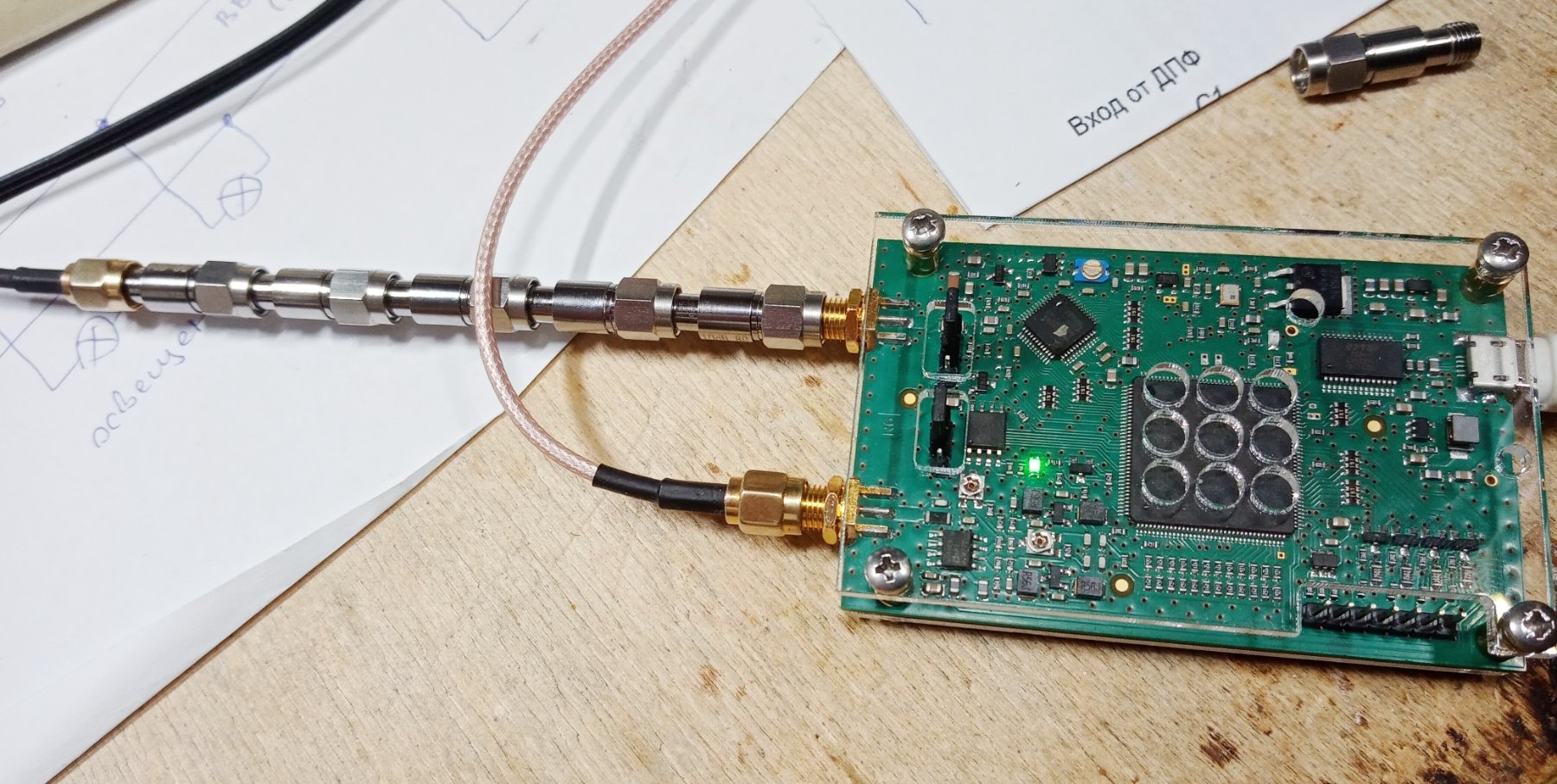

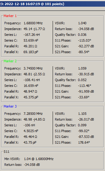

Входной импеданс измеряем NanoVNA F2

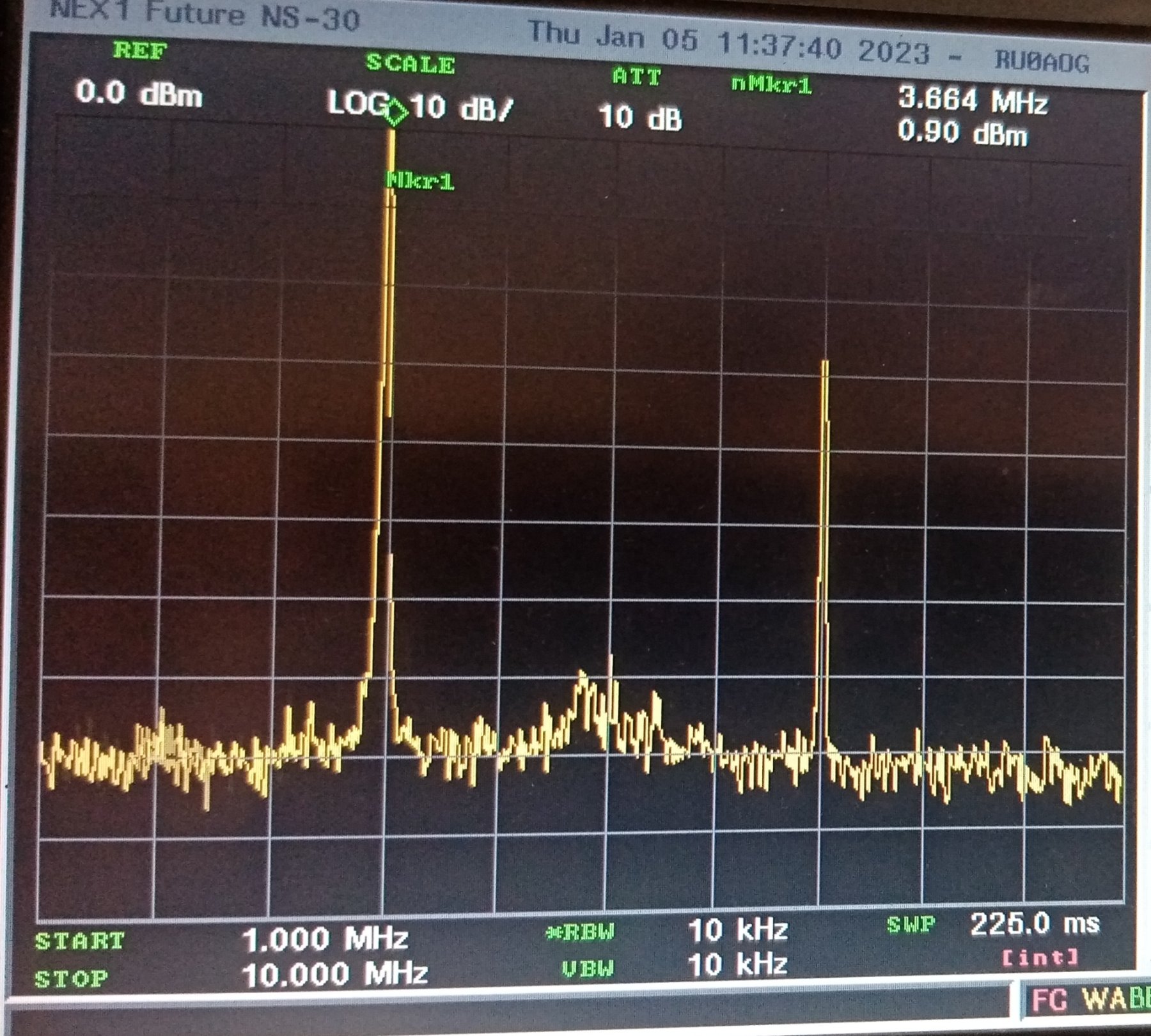

размах сигнала на выходе S11 (port1) наноВНА равен 150 мВ р-р (-10 dBm) КСВ усилителя по входу не более 1,24 Складываем сигналы Получаем на входе усилителя двухтоновый сигнал 175 мВ р-p (-11 dBm) На выходе 1,12 В р-р Усиление +16 дБ
С усилителя сигнал через аттенюатор 10 дБ подаём на анализатор
Получаем IMD3 = -45 дБ Основной сигнал +5 dBm
при уровне второй гармоники порядка -40...45 dBc

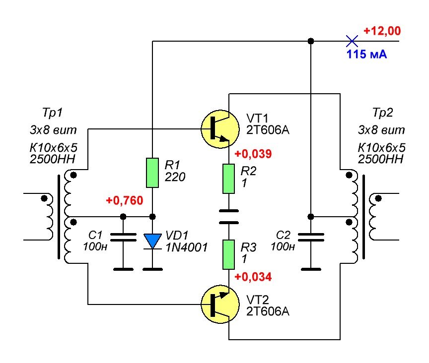

Посмотрим, чем можно усилить сигнал дальше.
У нас получилось +5 dBm на выходе.

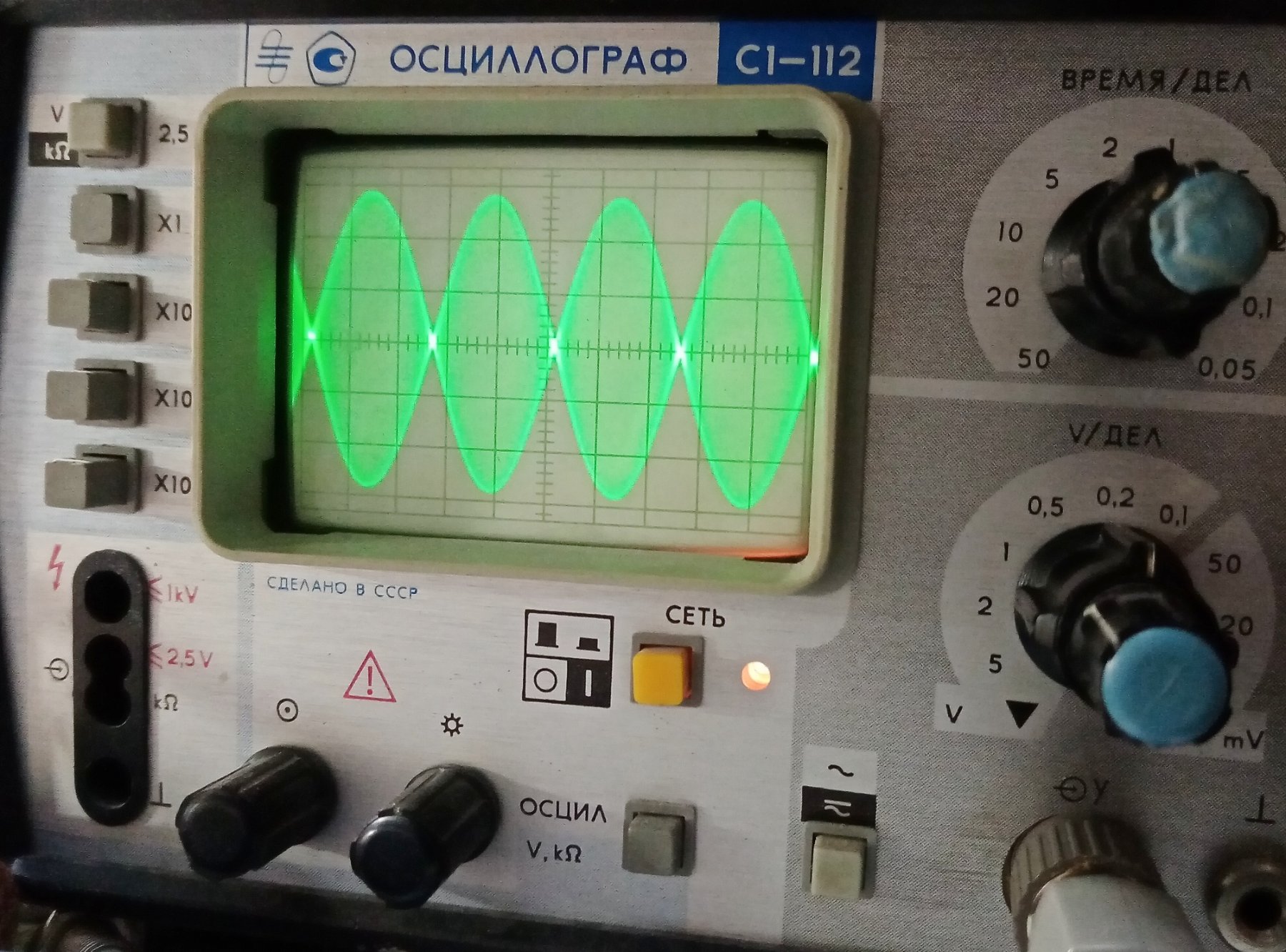

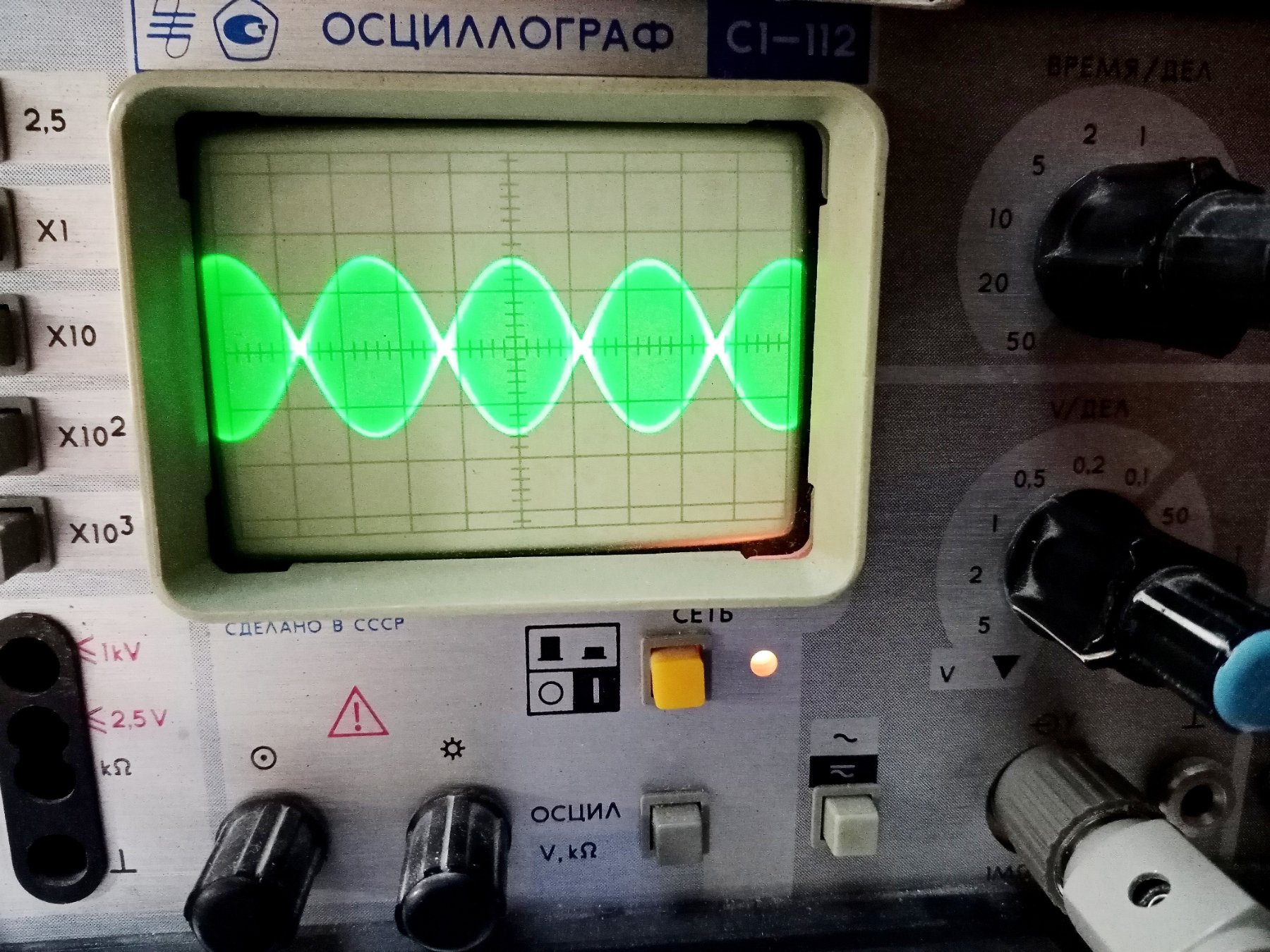

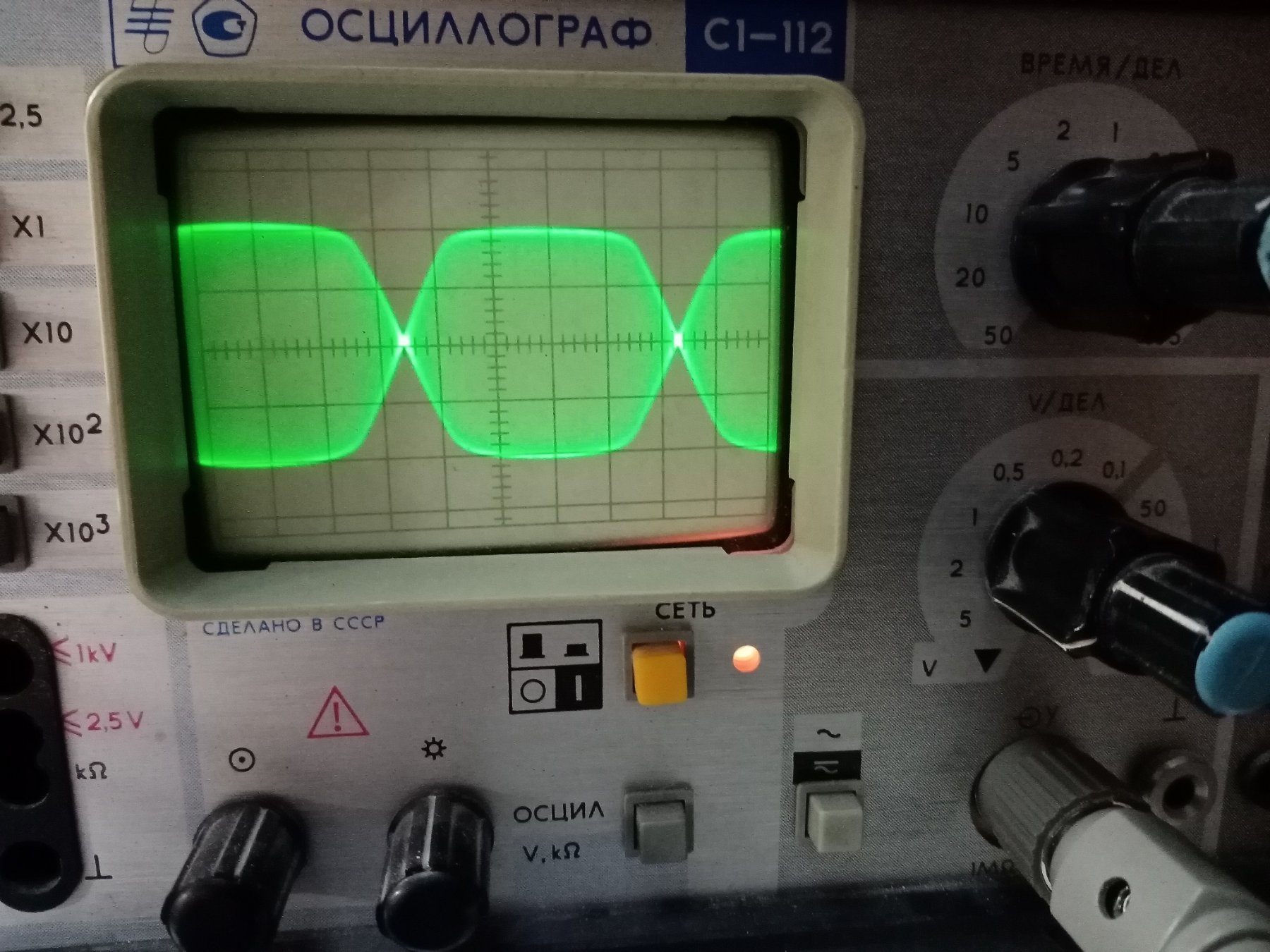

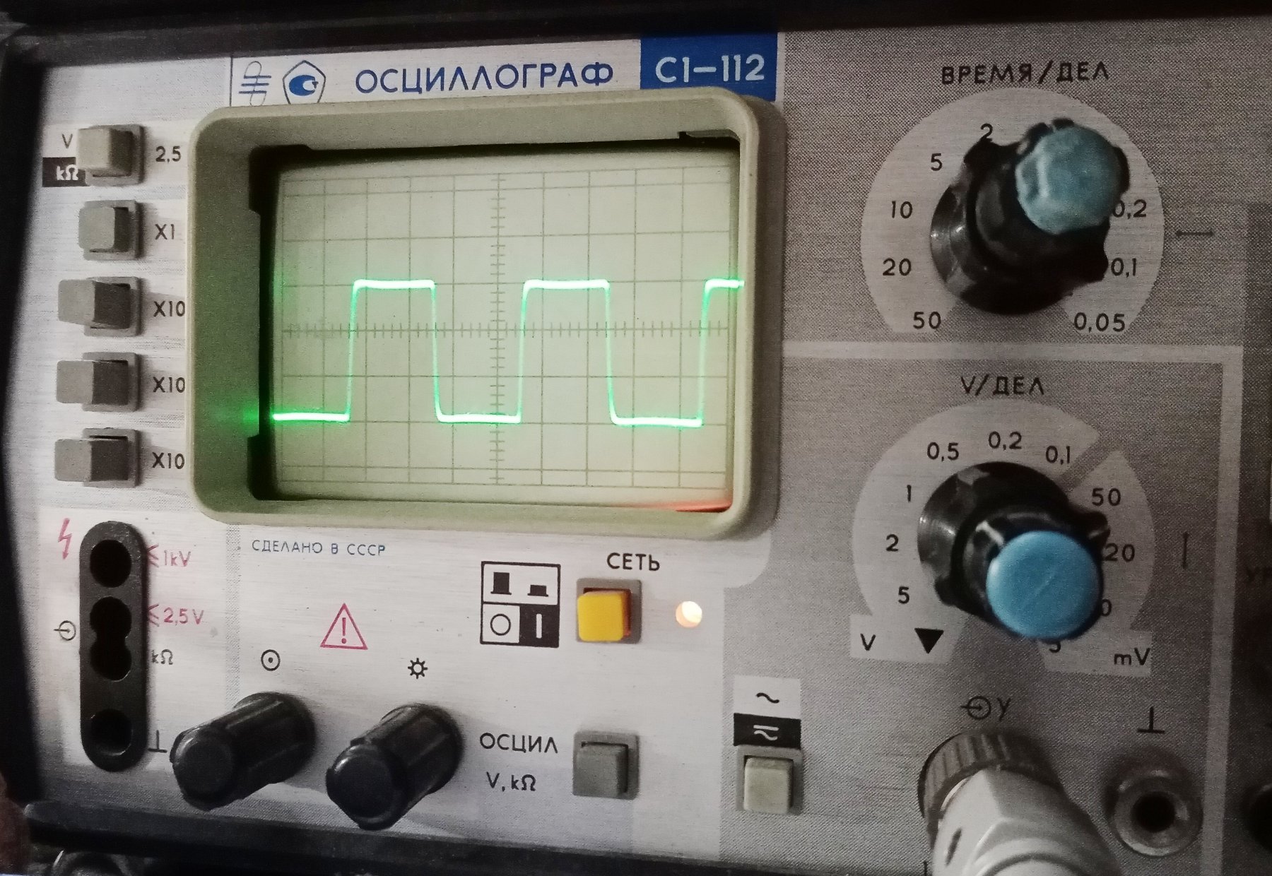

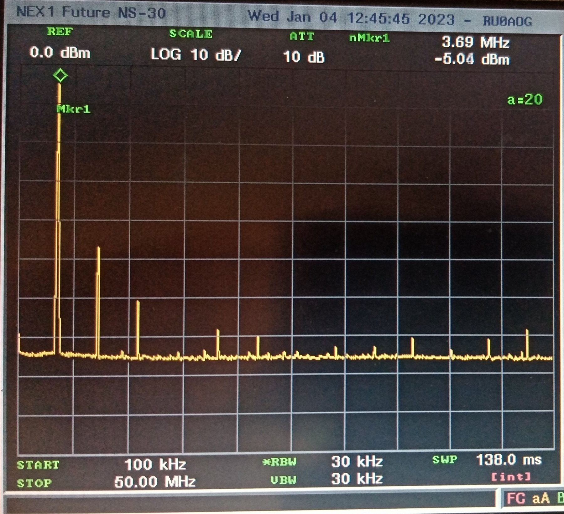

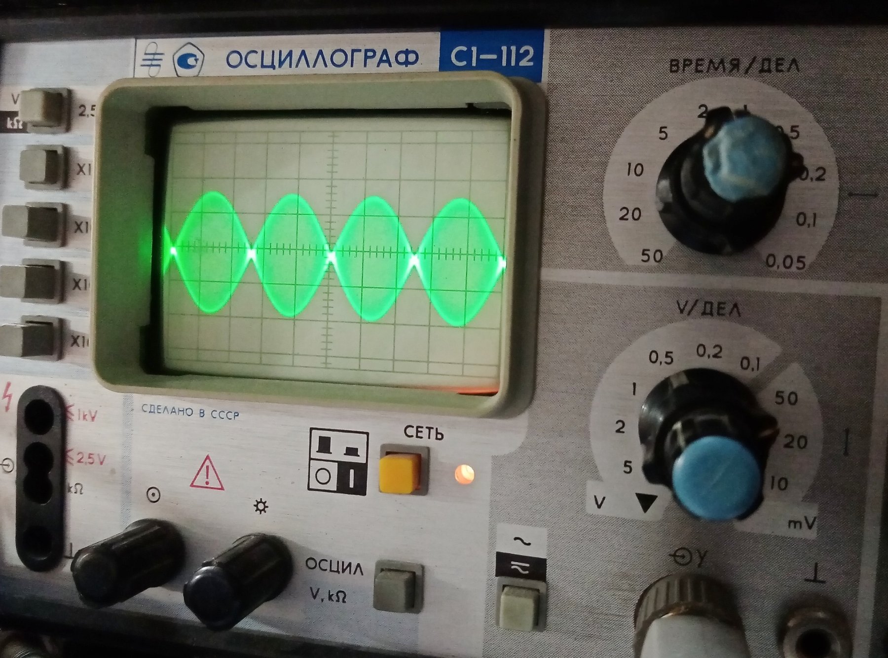

Повторяем на генераторе после смесителя +5 dBm (на входе анализатора установлен АТТ 30 дБ) посмотрим осциллом = 1В р-р Подаём этот сигнал на двухтакт на кт606
(токи и напряжения даны в режиме покоя) Получаем +30 dBm или 1 ватт (на входе анализатора АТТ 30 дБ) но с никакой линейностью на осле это выглядит так = 20В р-р

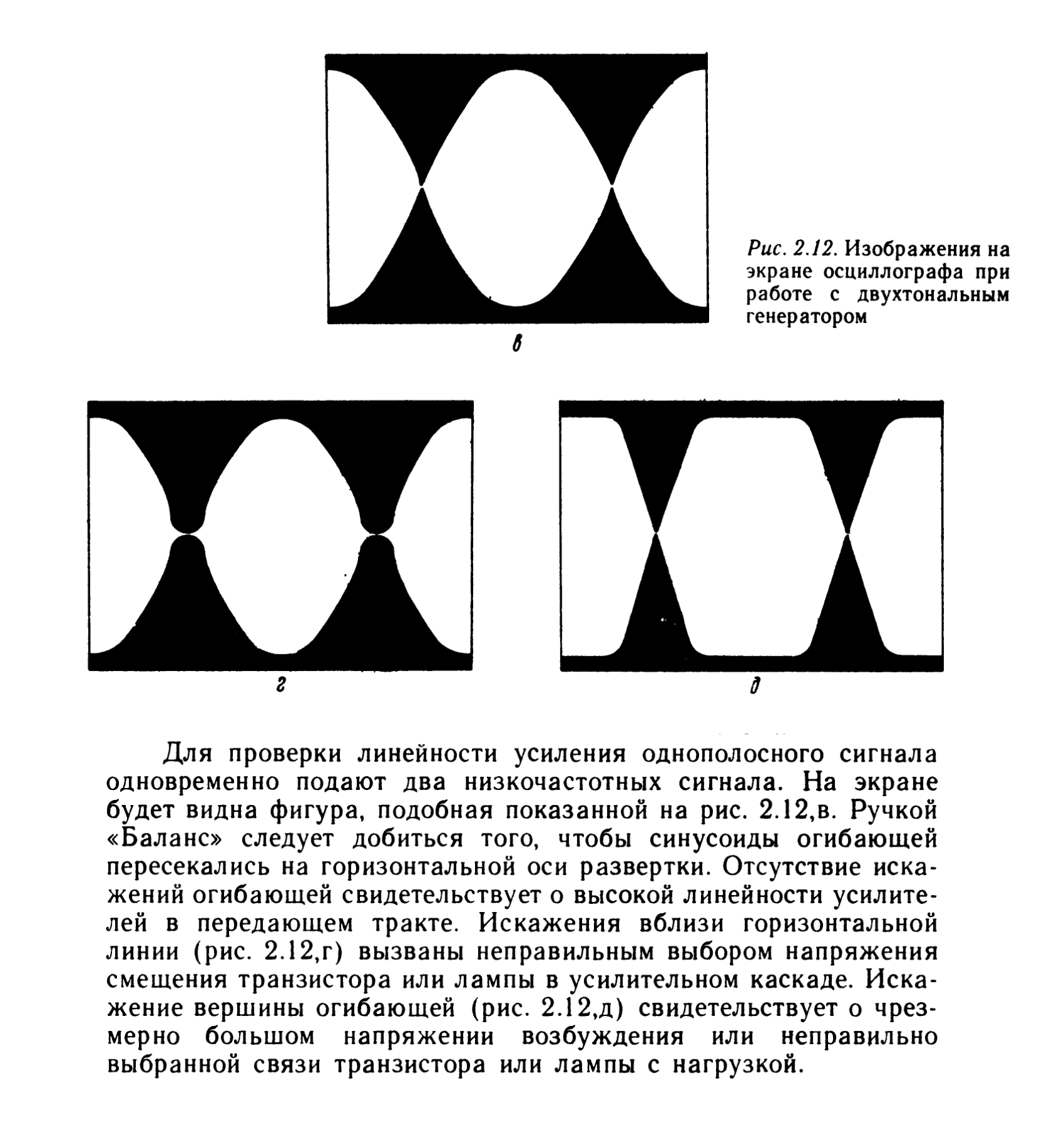

Что же получилось?
За простейшими разъяснениями можно обратиться к Скрыпнику и его описанию работы с двухтональным генератором: т.е. чрезмерно большое напряжение возбуждения или неправильно выбранная связь транзистора с нагрузкой.
Попробуем разобраться.
Сопротивление нагрузки трансформируется в коллекторную цепь транзисторов.
Амплитуда напряжения более 10 вольт не получается из-за низкого напряжения питания (12 В).
Можно изменить коэффициент трансформации, уменьшить эквивалентное сопротивление коллекторной цепи, повысить импульс тока коллектора.
Или снизить возбуждение.

Самым простым делом будет снизить возбуждение.
С него и начнём.
-5 dBm на входе усила На выходе усилителя 14 В р-р без видимых искажений +26 dBm (0,4 Вт) аттенюатор 30 дБ линейность IMD3 -30 dBc импеданс входа по уровню -10 dBm АЧХ по уровню -15 dBm (на входе в Осу установлен АТТ 20 дБ)
С него и начнём.

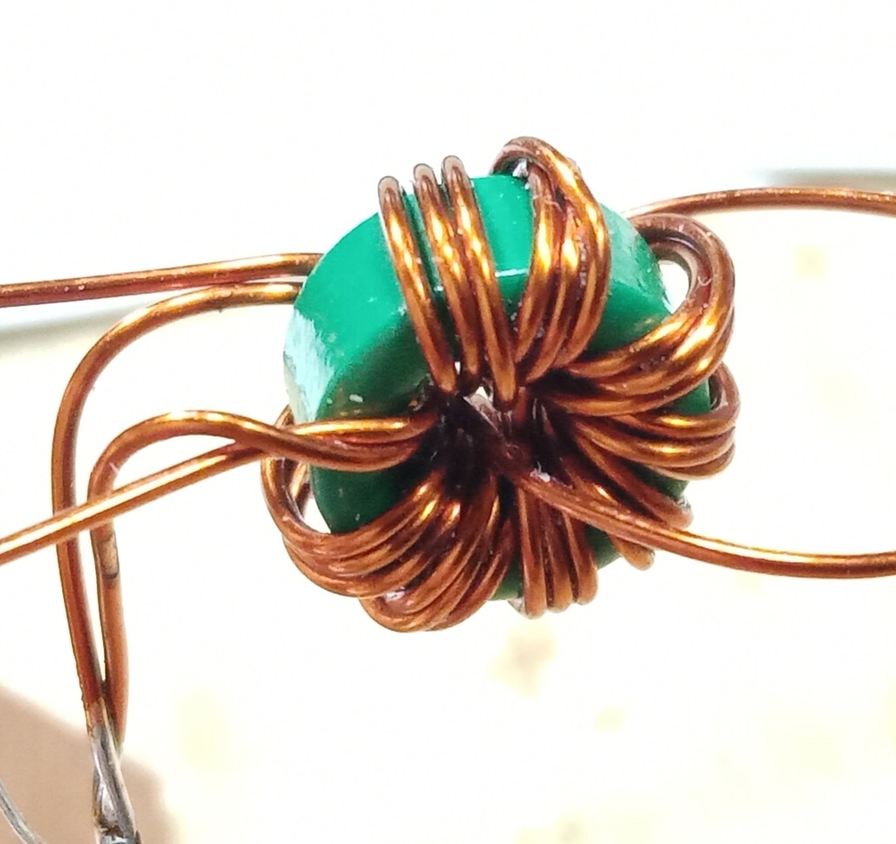

Сейчас выходной трансформатор выполнен сложенным втрое проводом диаметром 0,63 мм
Попробуем намотать выходную обмотку отдельно.
Перемотаю вот так 2х8+8: Значительных изменений АЧХ нет
