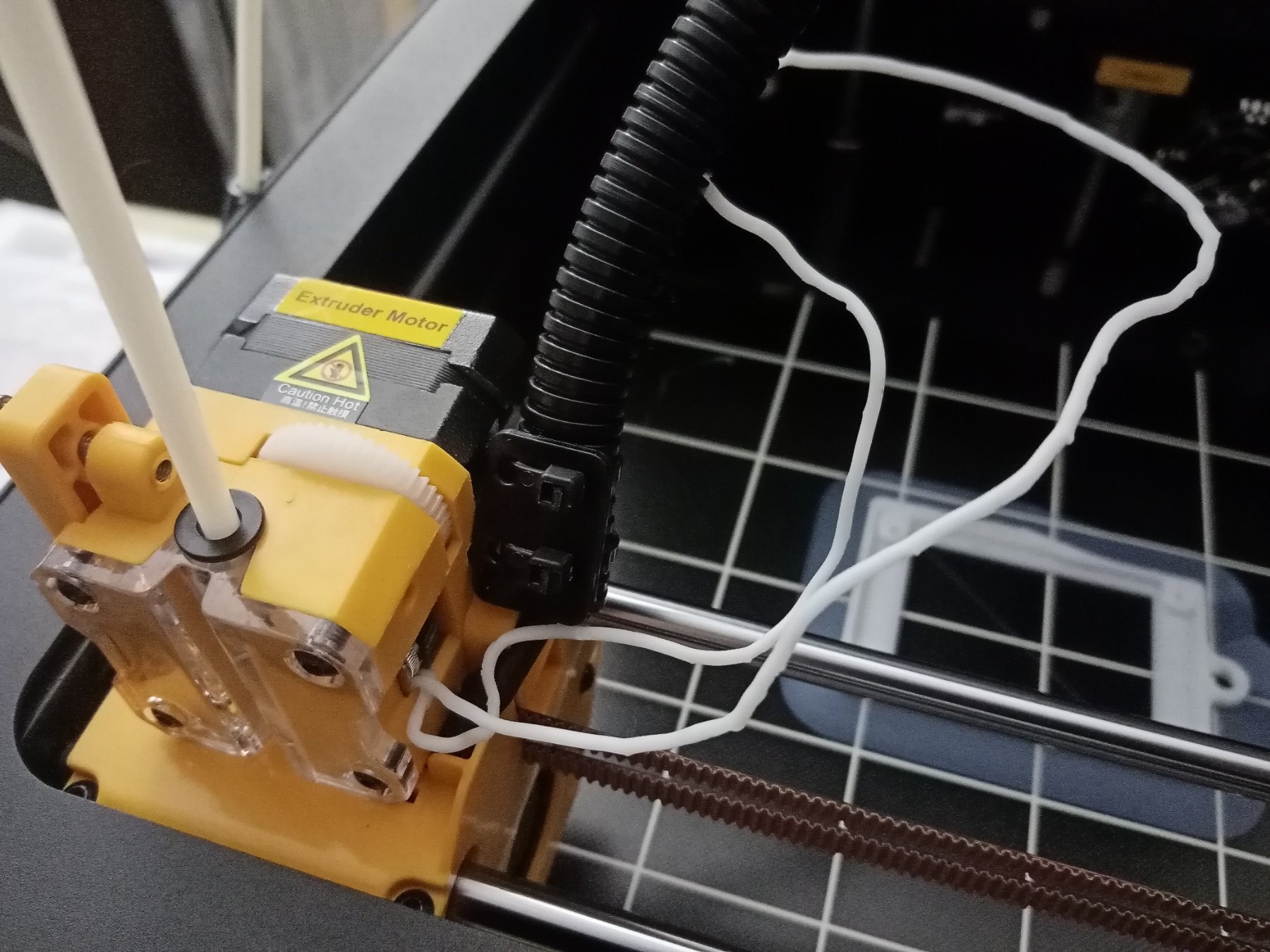

Недавно получил коробочку. Сегодня выбрал время, собрал.

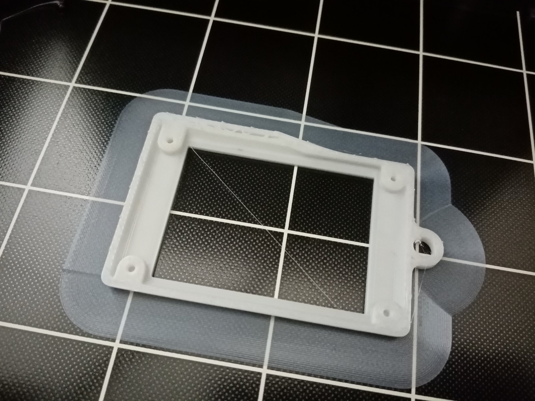

Откалибровал стол по высоте, как написано в инструкции.
Запустил тестовую печать модели, что была в комплекте на флэшке.
Напечаталось только 3 мм высоты, дальше пластик выдавило вбок через экструдер. .
Оказывается, это типичная проблема для 6-ой модели.

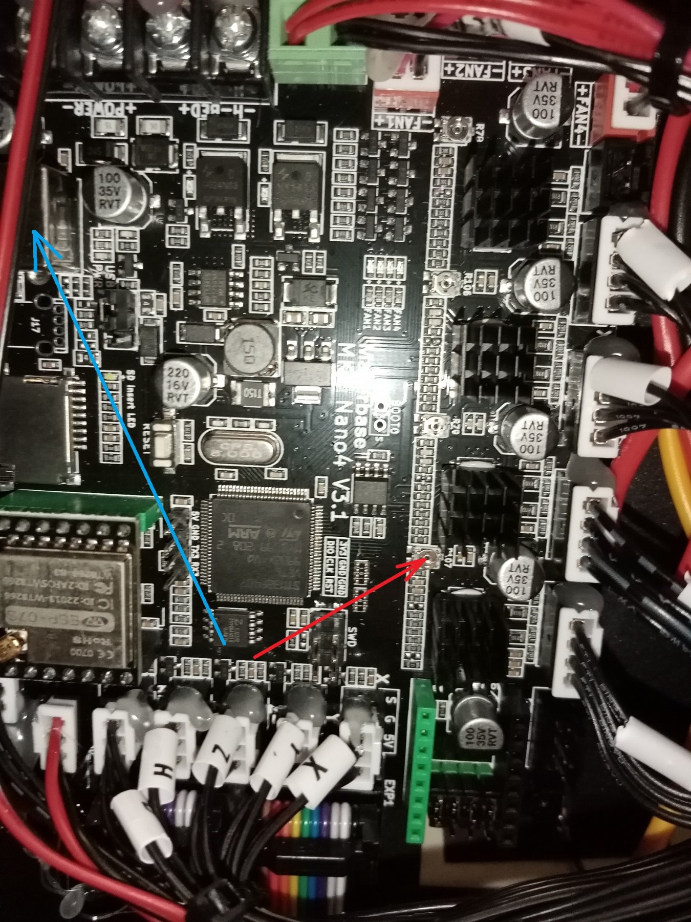

Перегревается мотор экструдера, нагревает шестерни подачи, пластик размягчается и наматывает на шестерни.
Нужно уменьшать ток драйвера.
Производителю написал в претензию, почему отправляют ненастроенное оборудование.
Буду разбираться.

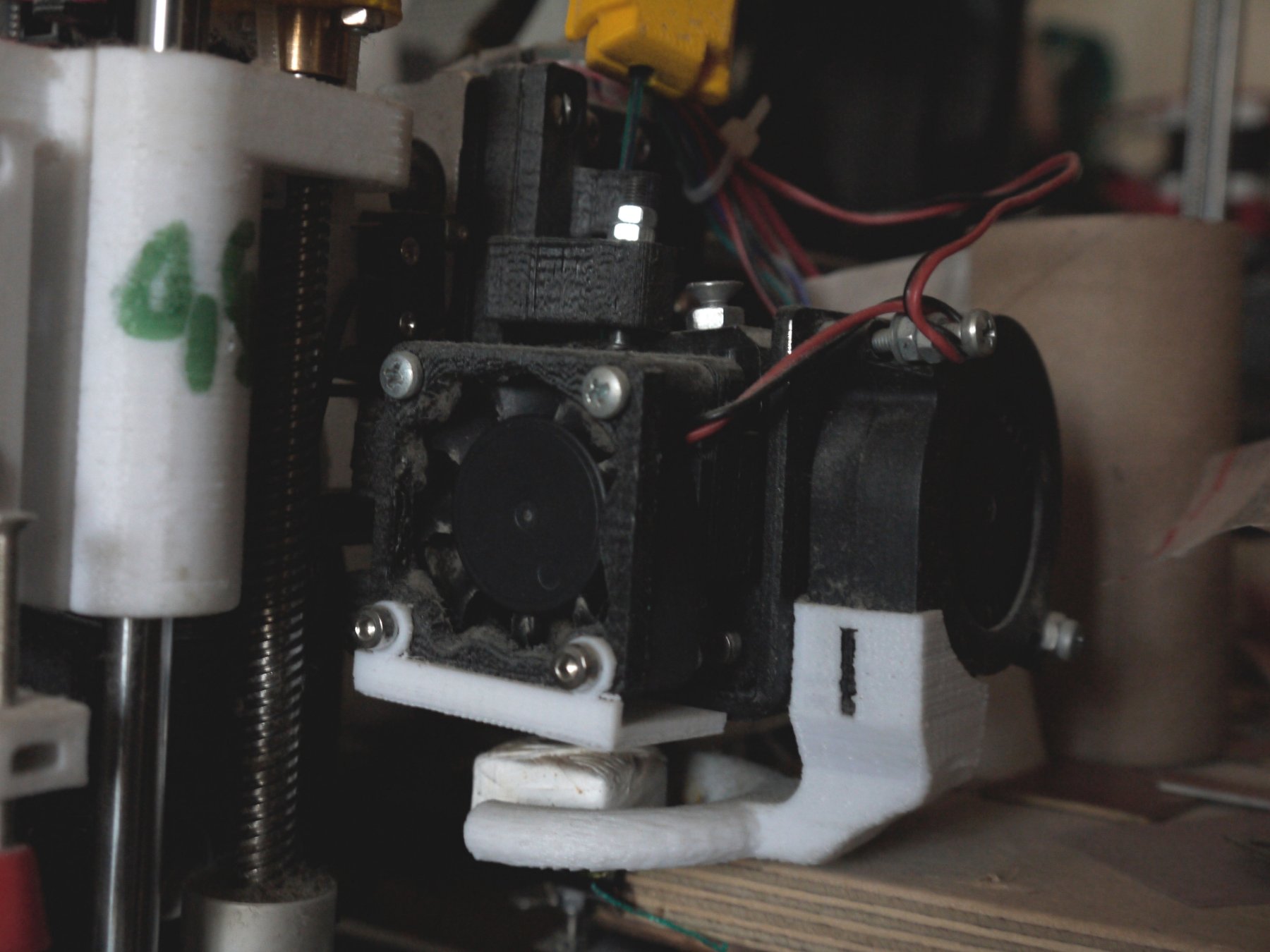

Добрый день.
Как вариант - вместо прозрачного пластика поставить вентилятор.
У меня Анет 8, в нём этот узел охлаждается.

Flying Bear Ghost 6
Сообщение ru0aog » 18 апр 2023, 08:24
Относительно общего на лепестке этого переменного резистора должно быть 0,6...0,8 В.
У меня было 1,22 В.
Выставил 0,67 В - мотор перестал обжигать, и стал просто тёплым.

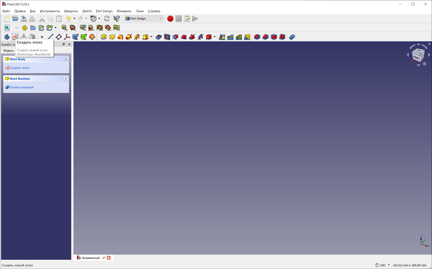

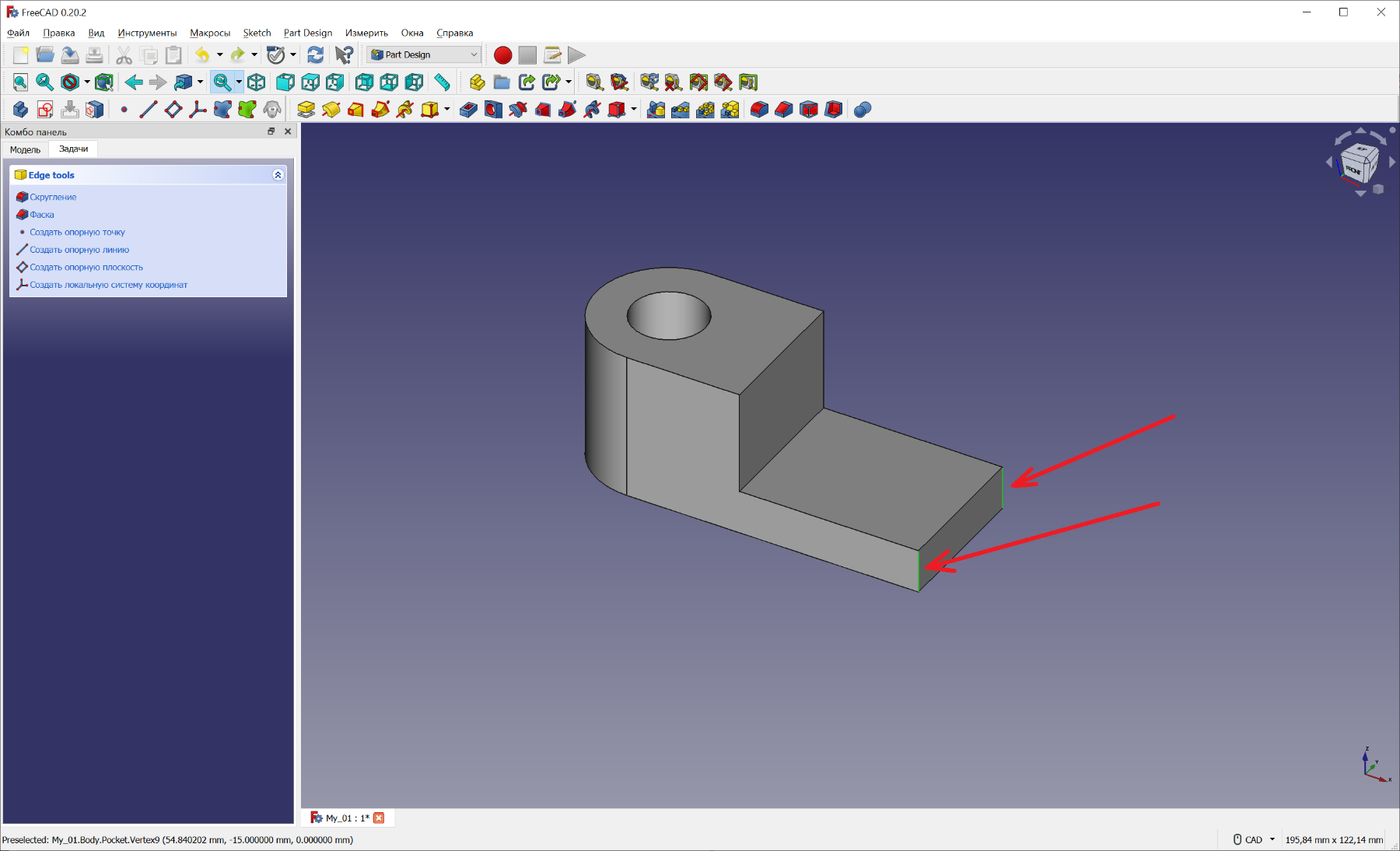

Выбрал для этого бесплатную программу с открытым кодом FreeCAD.
Программа поддерживает русский язык и к ней много обучающего материала.
Я буду пользоваться видеоуроками с ютуб-канала FreeCAD for Beginners

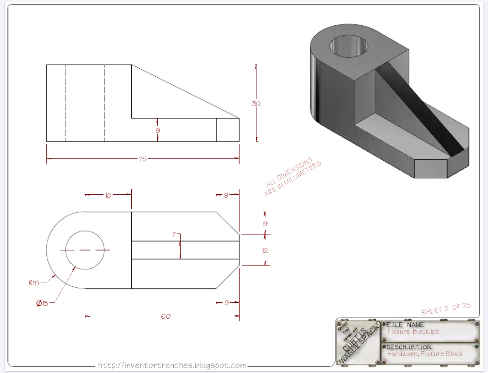

Тут рассматривается процесс создания 3Д модели по 2Д чертежам.
Попробуем сделать вот такую модель
- Сообщения: 942
- Благодарил (а): 126 раз
- Поблагодарили: 138 раз
Flying Bear Ghost 6
Сообщение ru0aog » 18 апр 2023, 08:37

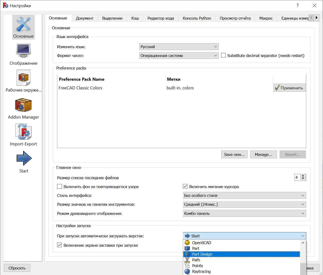

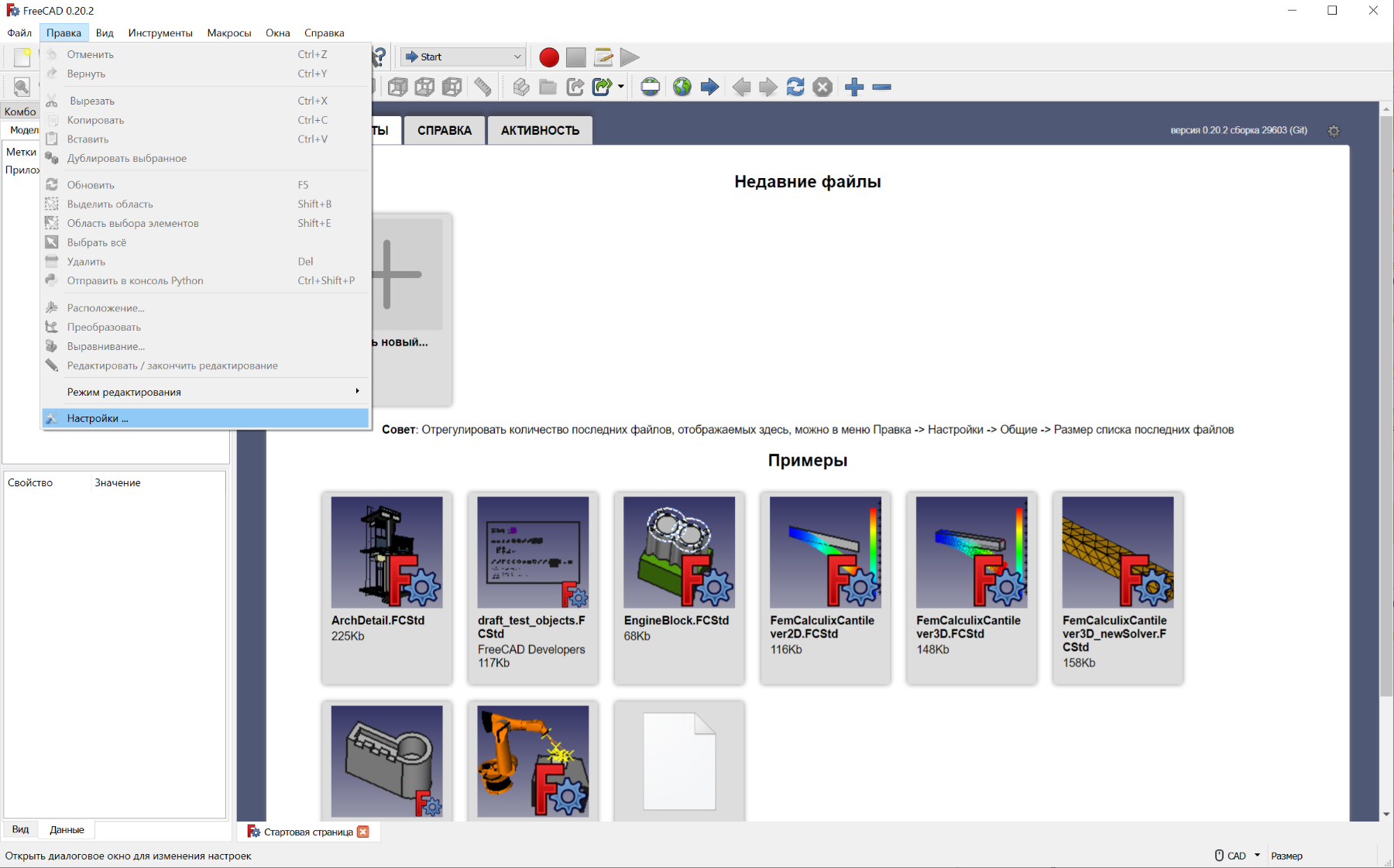

Не забудем нажать "Применить" и "Ок" .
Теперь НУЖНО ПЕРЕЗАПУСТИТЬ ПРОГРАММУ!
- Сообщения: 942

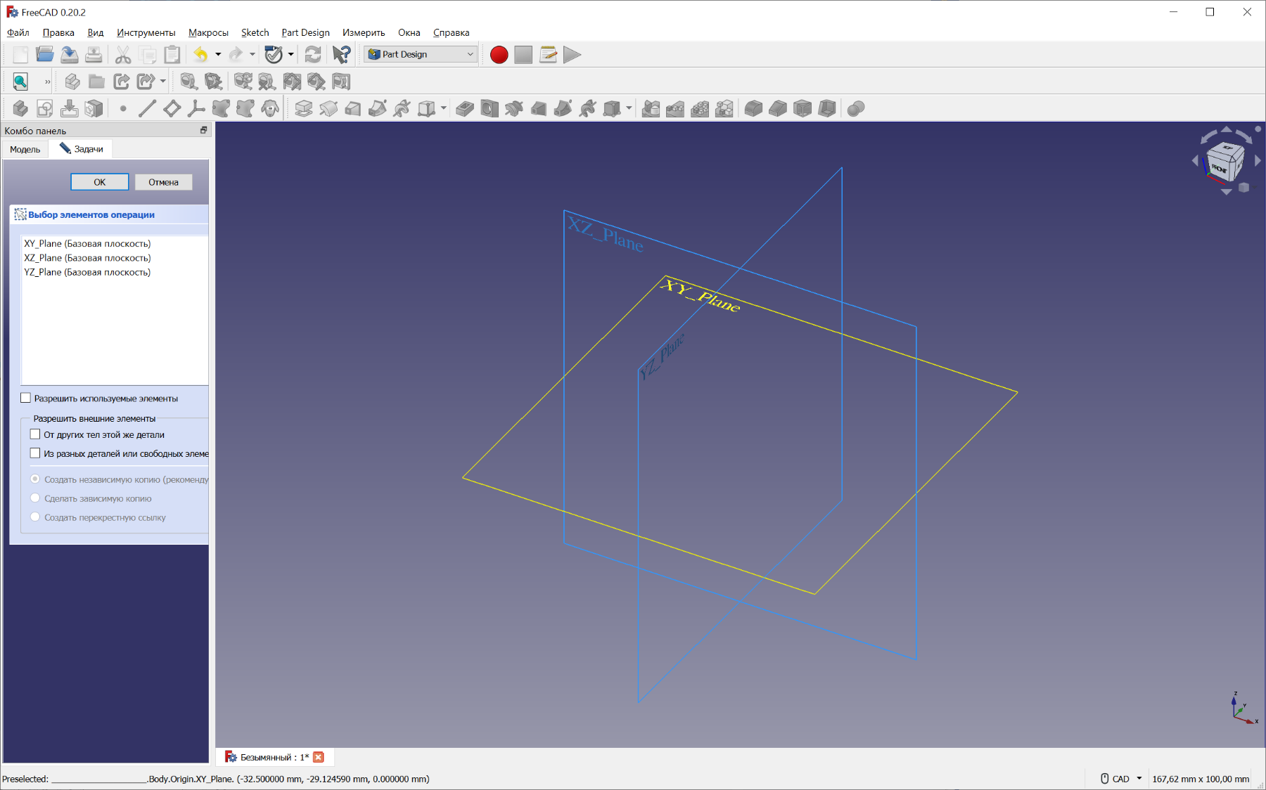

Flying Bear Ghost 6
Сообщение ru0aog » 18 апр 2023, 08:41

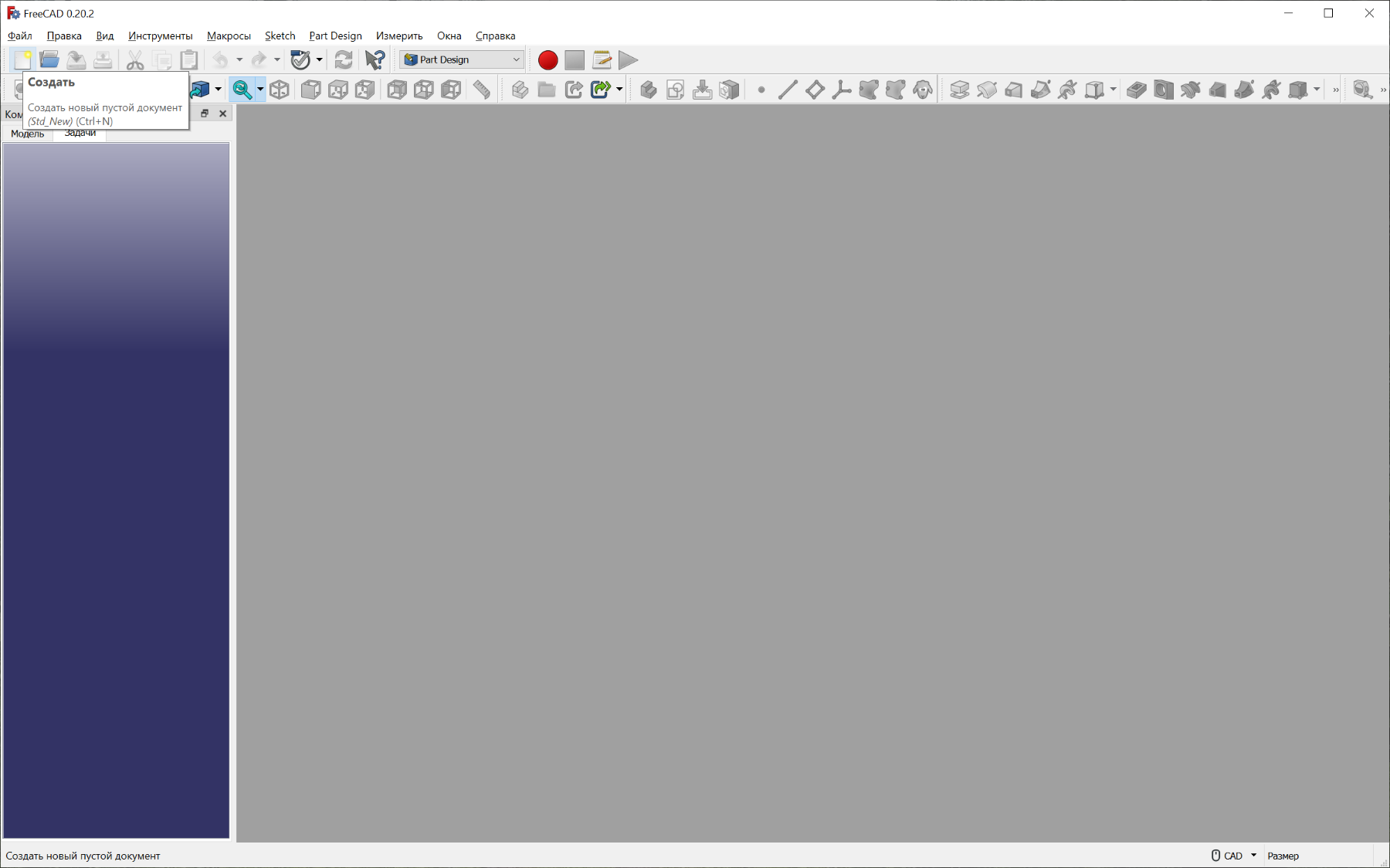

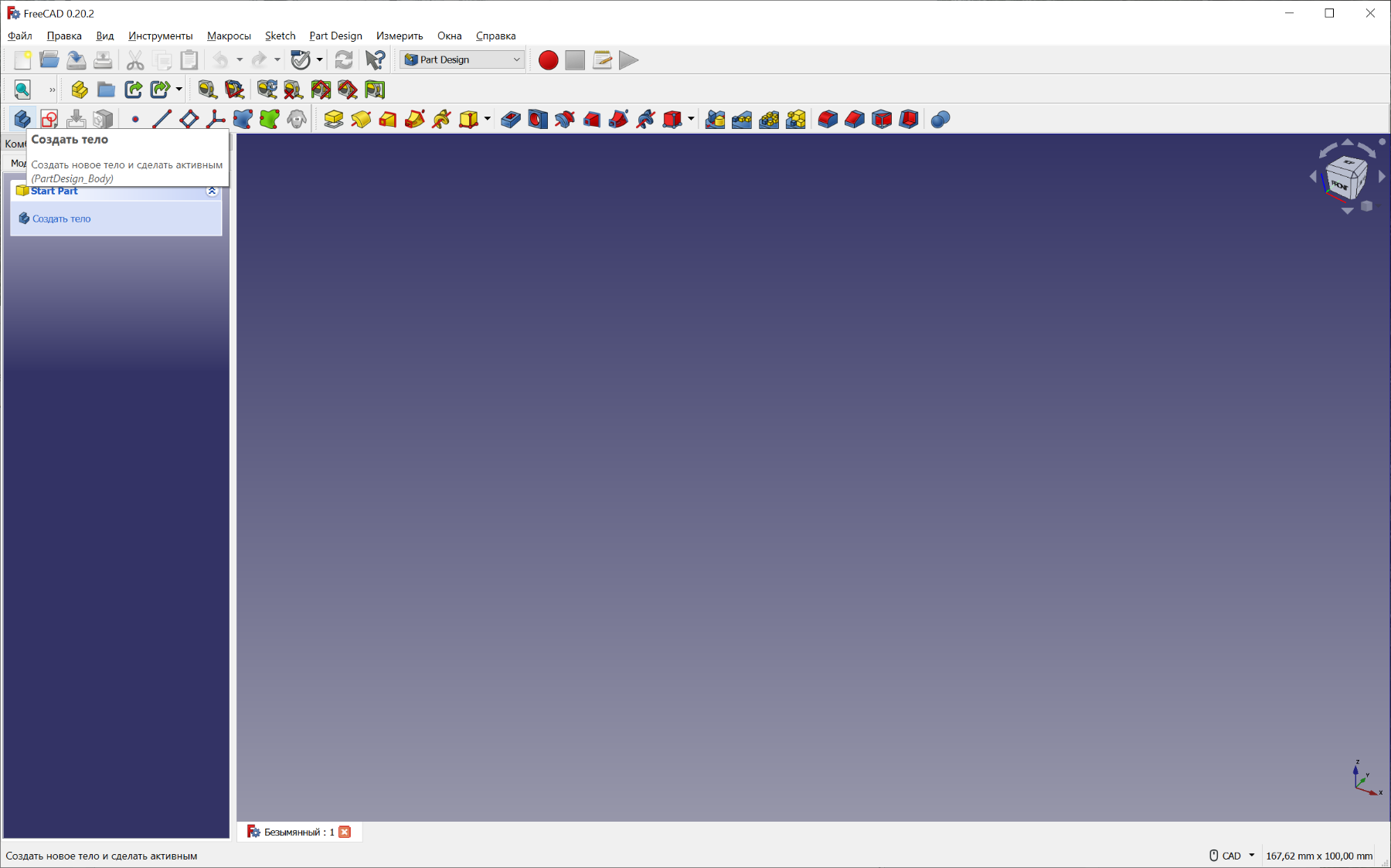

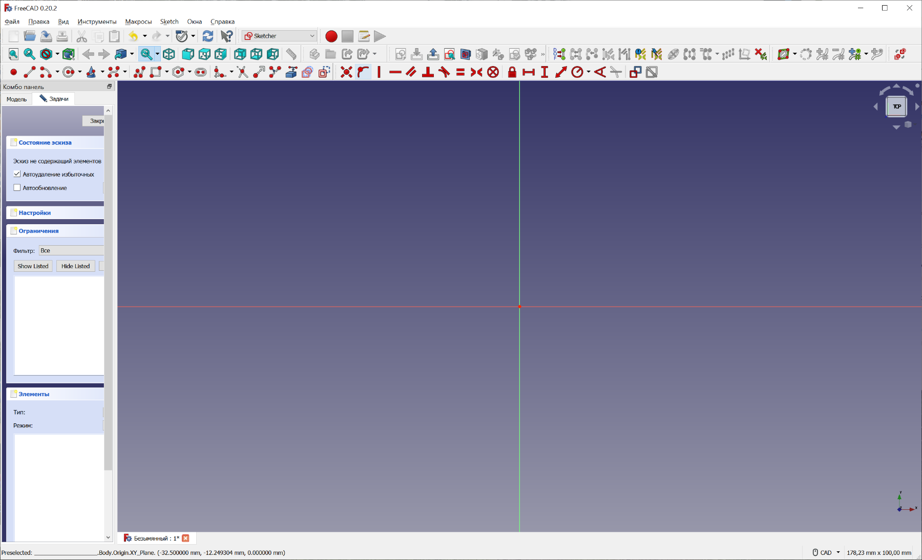

в котором выбираем "Создать новый пустой документ" (Ctrl+N) Далее, следует расположить линейки инструментов примерно вот так,
и выбрать "Создать новое тело и сделать активным"

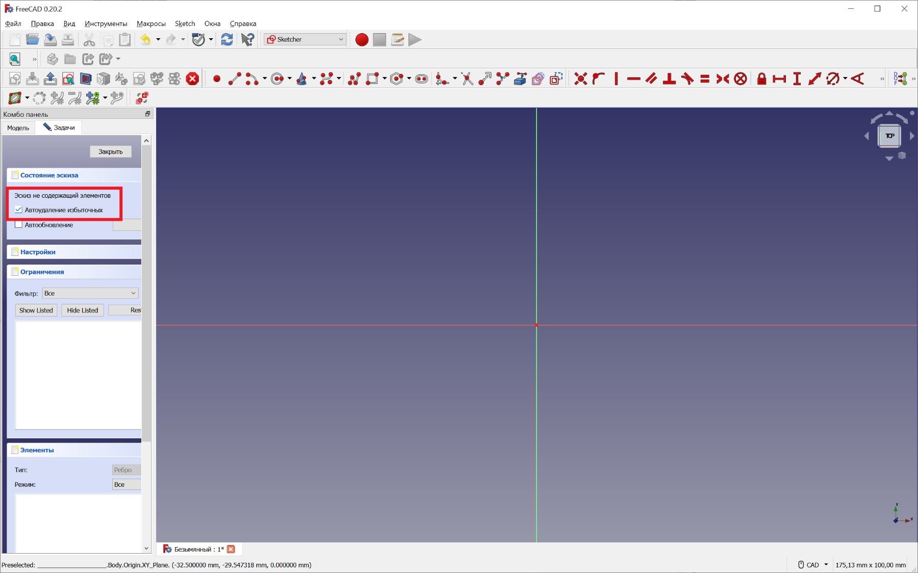

Flying Bear Ghost 6
Сообщение ru0aog » 18 апр 2023, 08:46

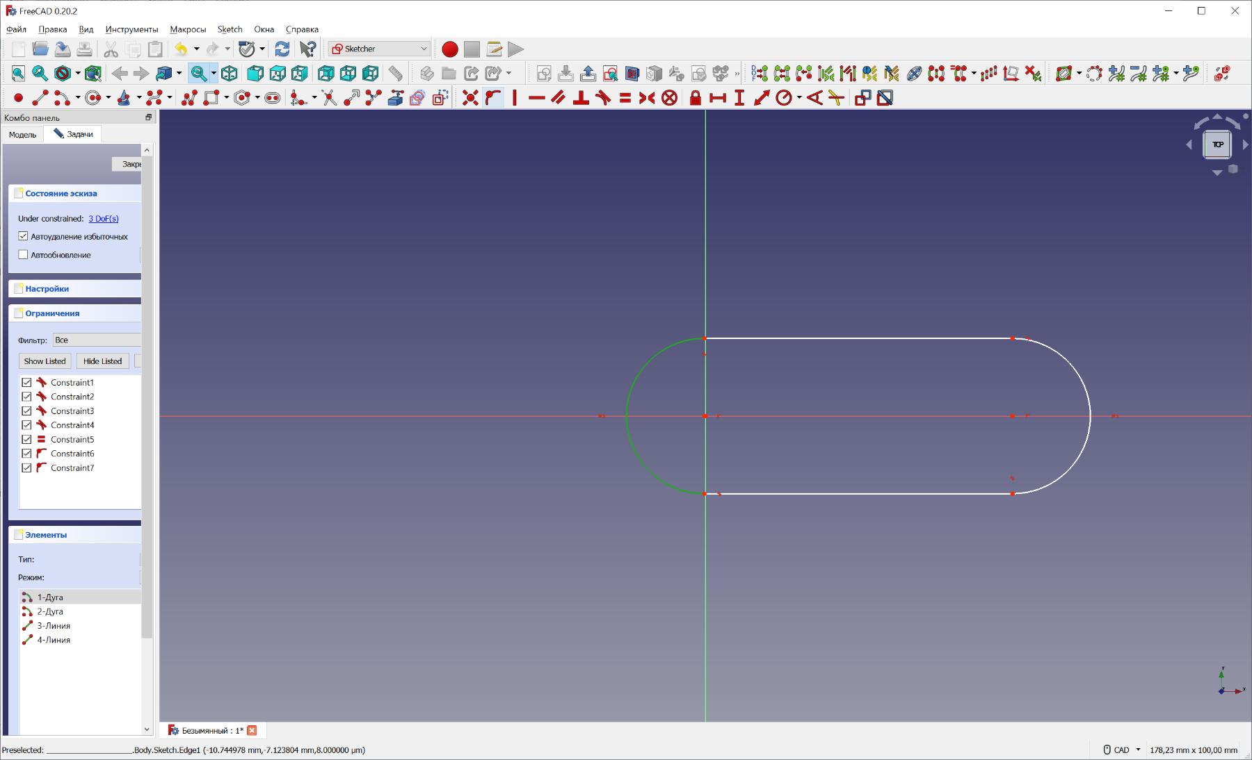

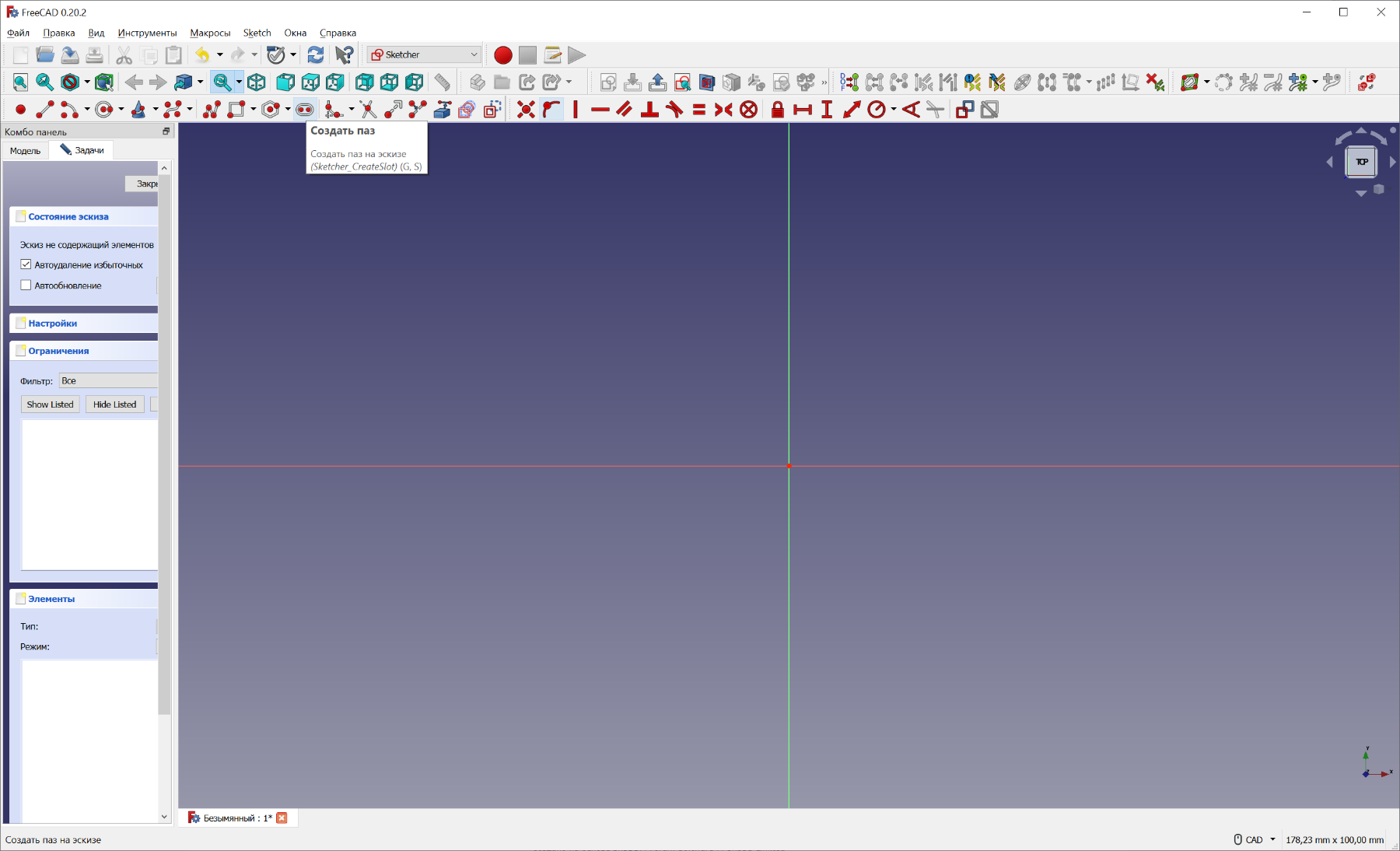

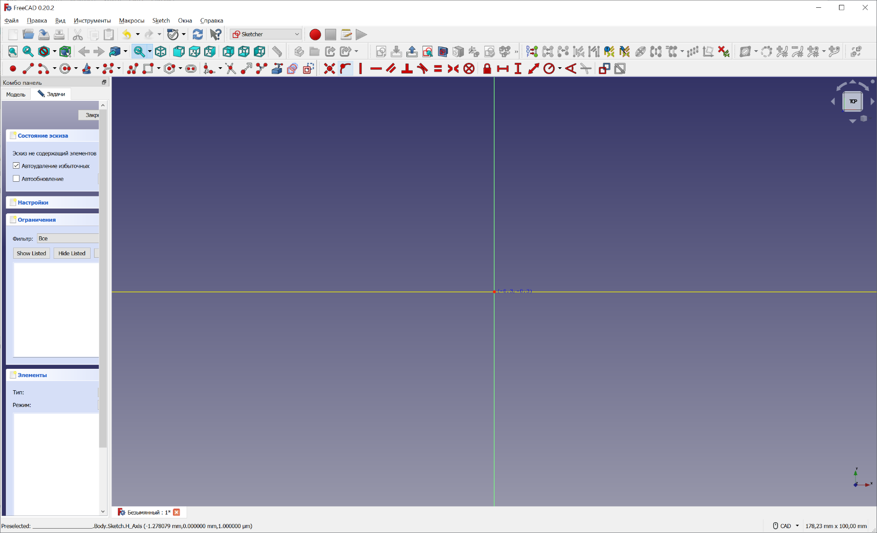

вот так: Теперь выбираем фигуру "Паз" Первой точкой указываем область около нуля, но так, чтобы "зацепить" горизонтальную ось Х (она становится жёлтой) Отводим мышь вправо и вторую точку также привязываем к оси Х
- Сообщения: 942

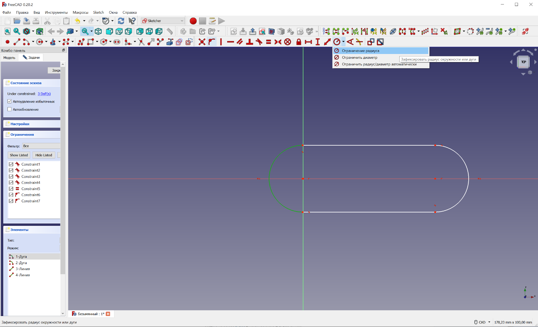

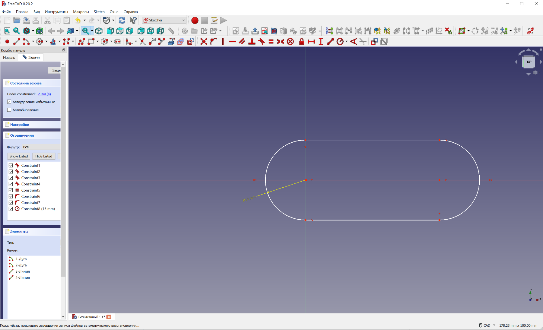

Flying Bear Ghost 6
Сообщение ru0aog » 18 апр 2023, 10:02

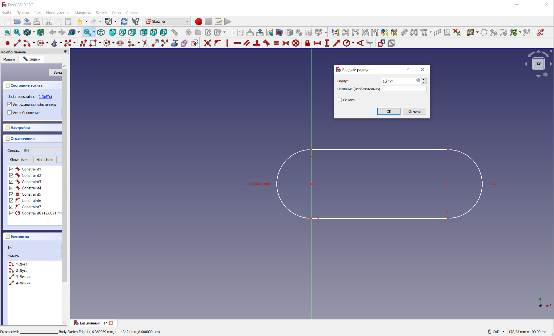

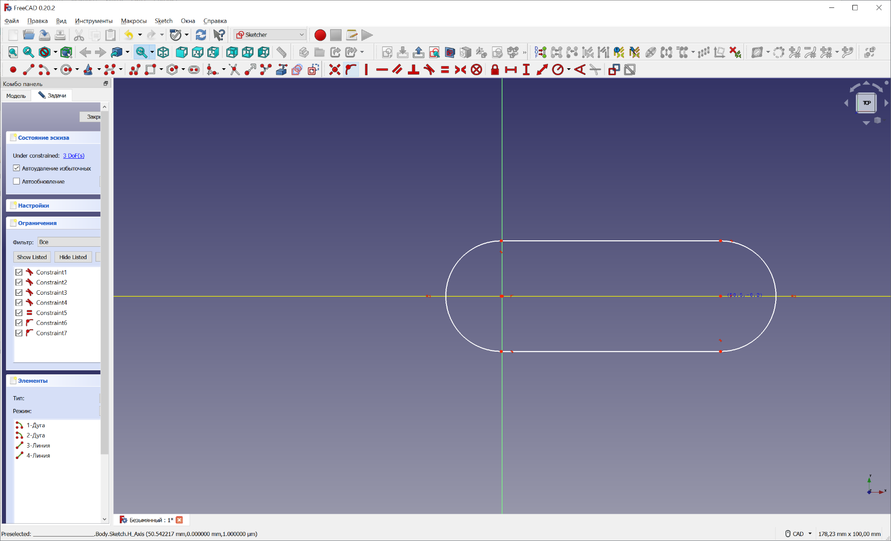

Правой кнопкой мыши сбрасываем создание фигуры (курсор обратно становится стрелочкой)
и выделяем левый полукруг (щёлкаем по нему), он становится тёмно-зелёным Выбираем "ограничение радиуса" и вводим значение 15 мм (по чертежу) Размер полукруга (и всей фигуры) меняется.
Появляется размерная заданного линия радиуса. Эту линию можно вынести в более удобное место, перетягивая мышкой.
