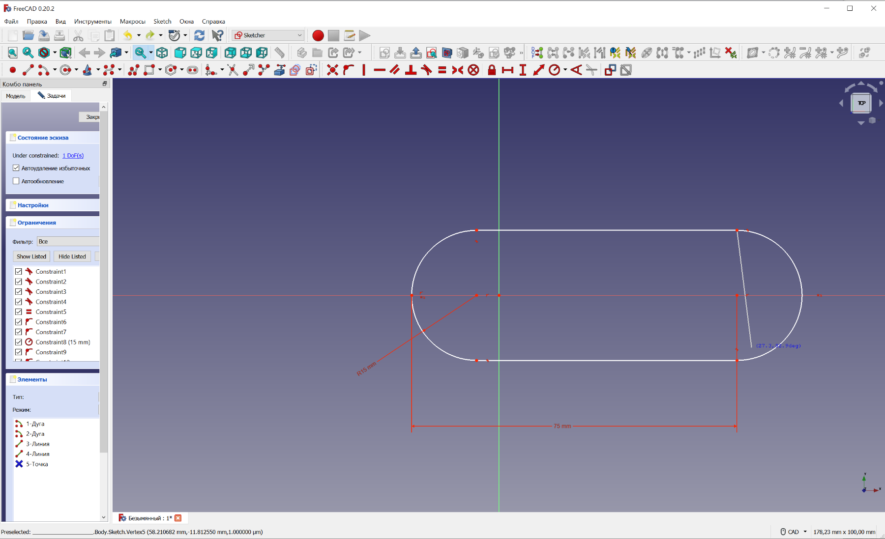

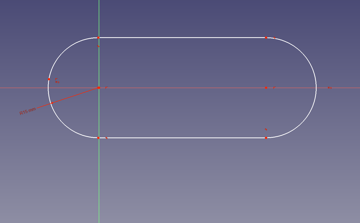

Сообщение ru0aog » 18 апр 2023, 10:12

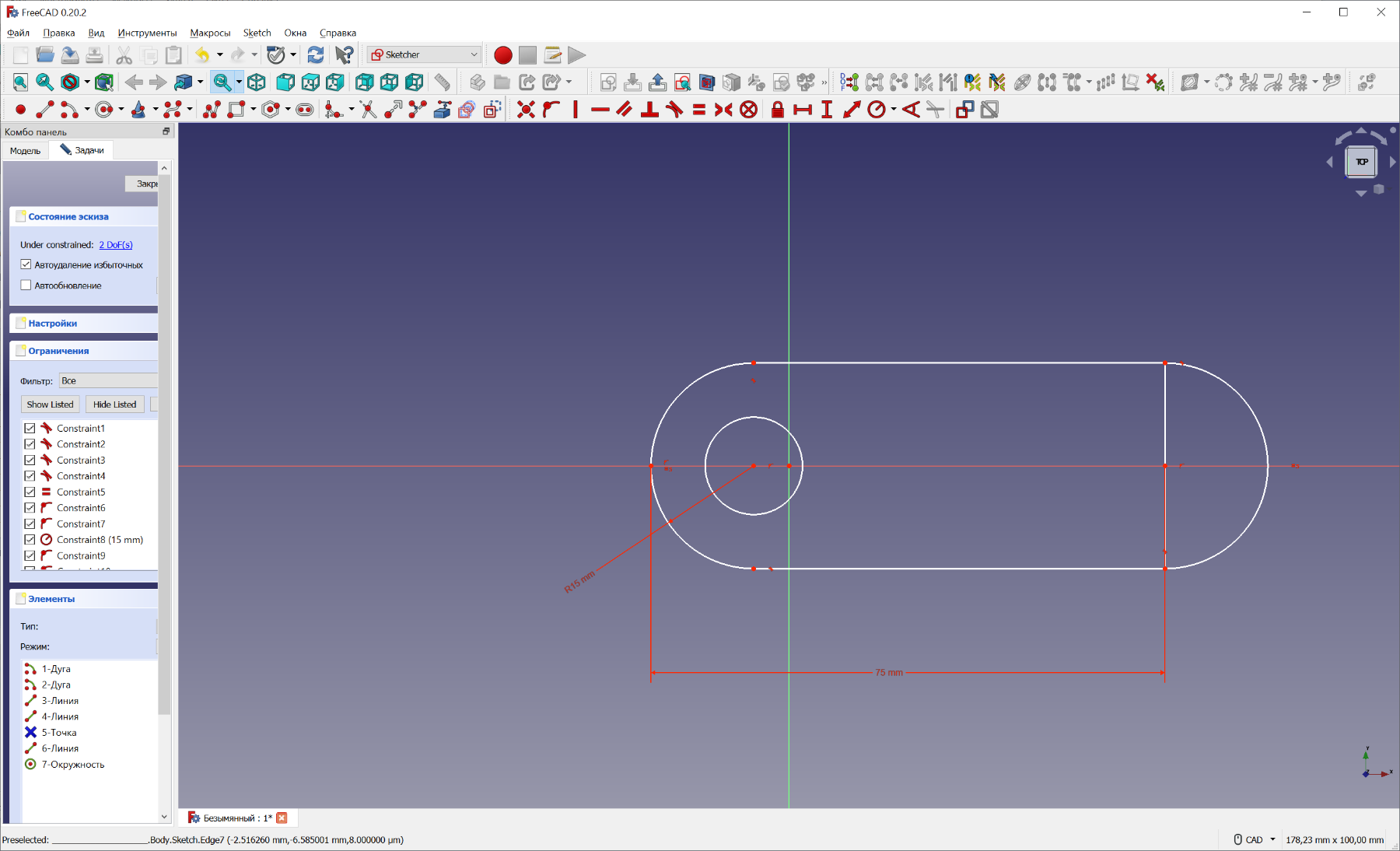

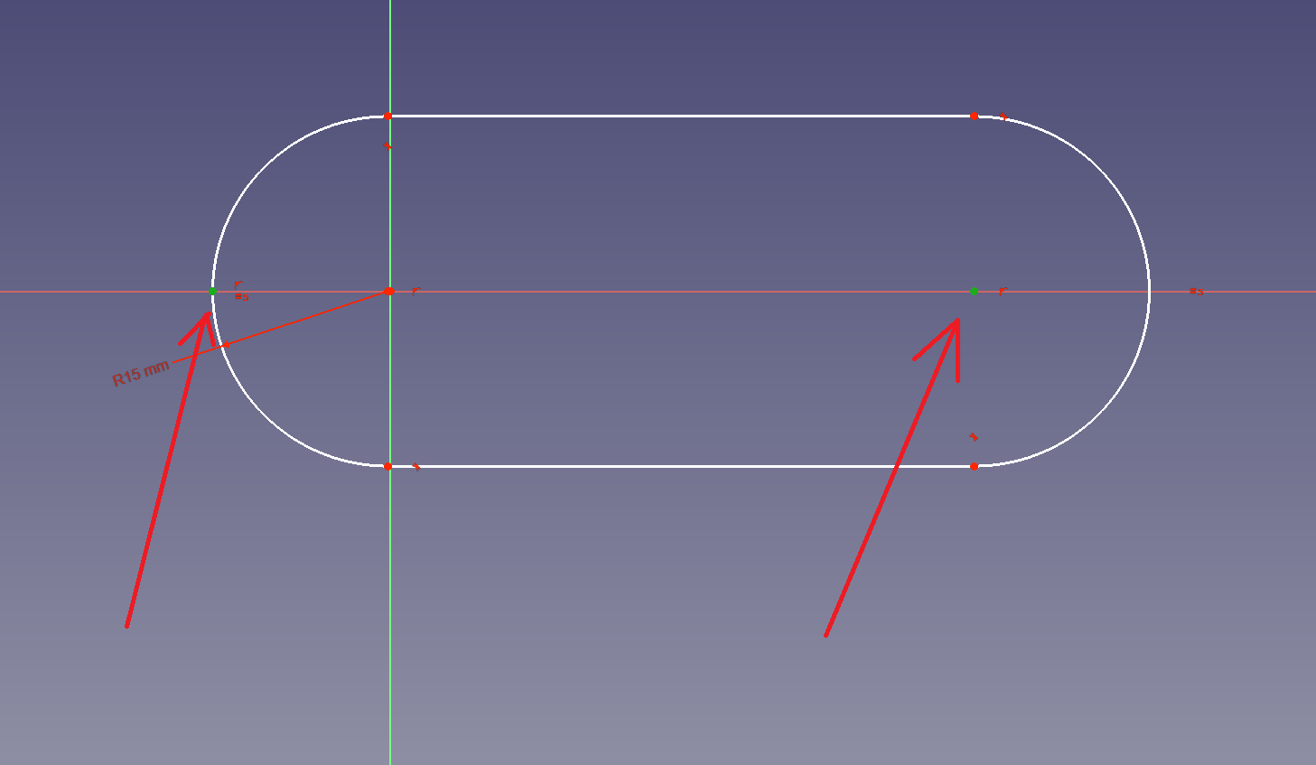

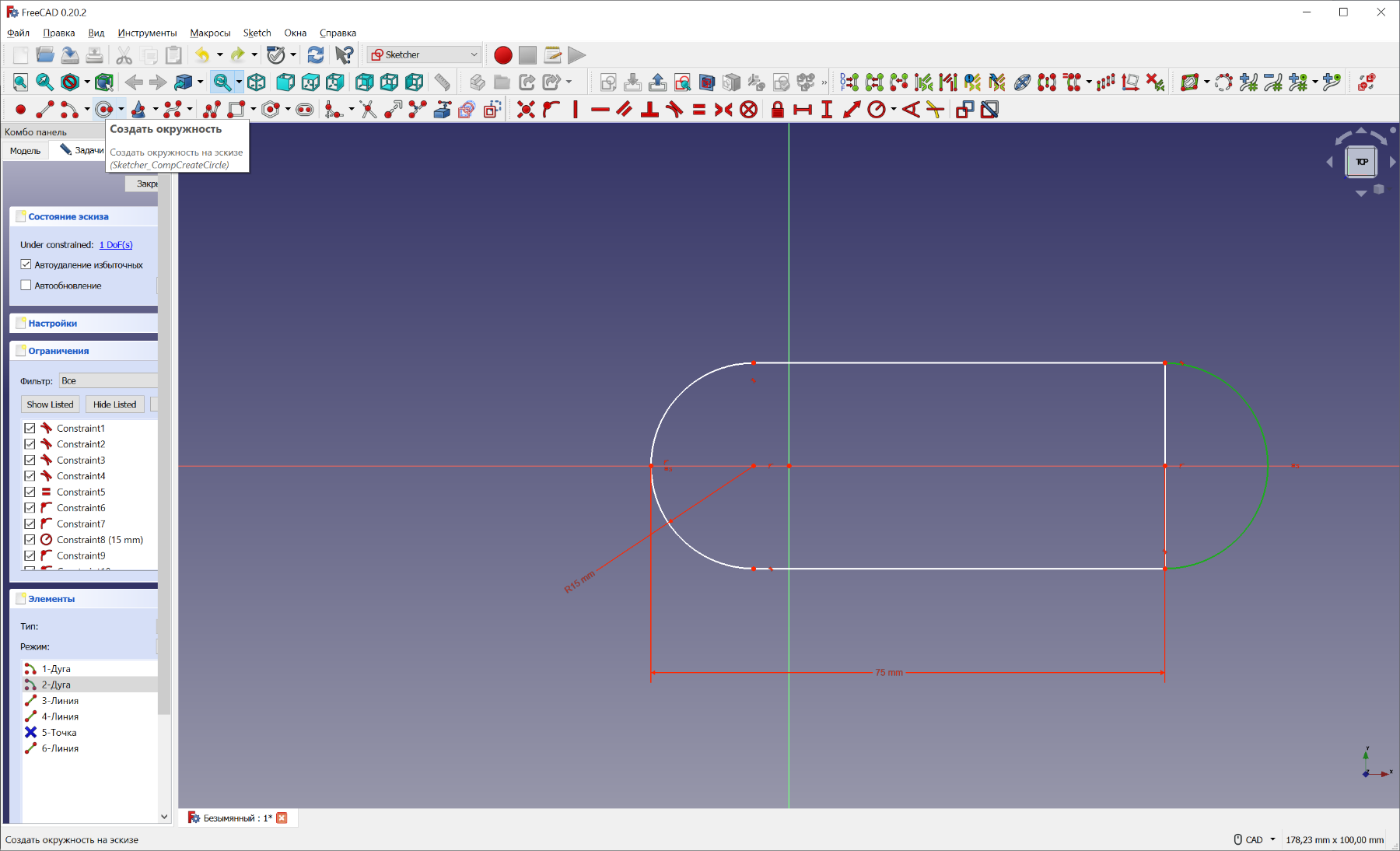

Теперь создадим точку на середине полукруга.
Выбираем "Создать точку" и щёлкаем на полукруге, чтобы создать привязку точка привязалась
- Сообщения: 942
- Благодарил (а): 125 раз
- Поблагодарили: 138 раз
Flying Bear Ghost 6

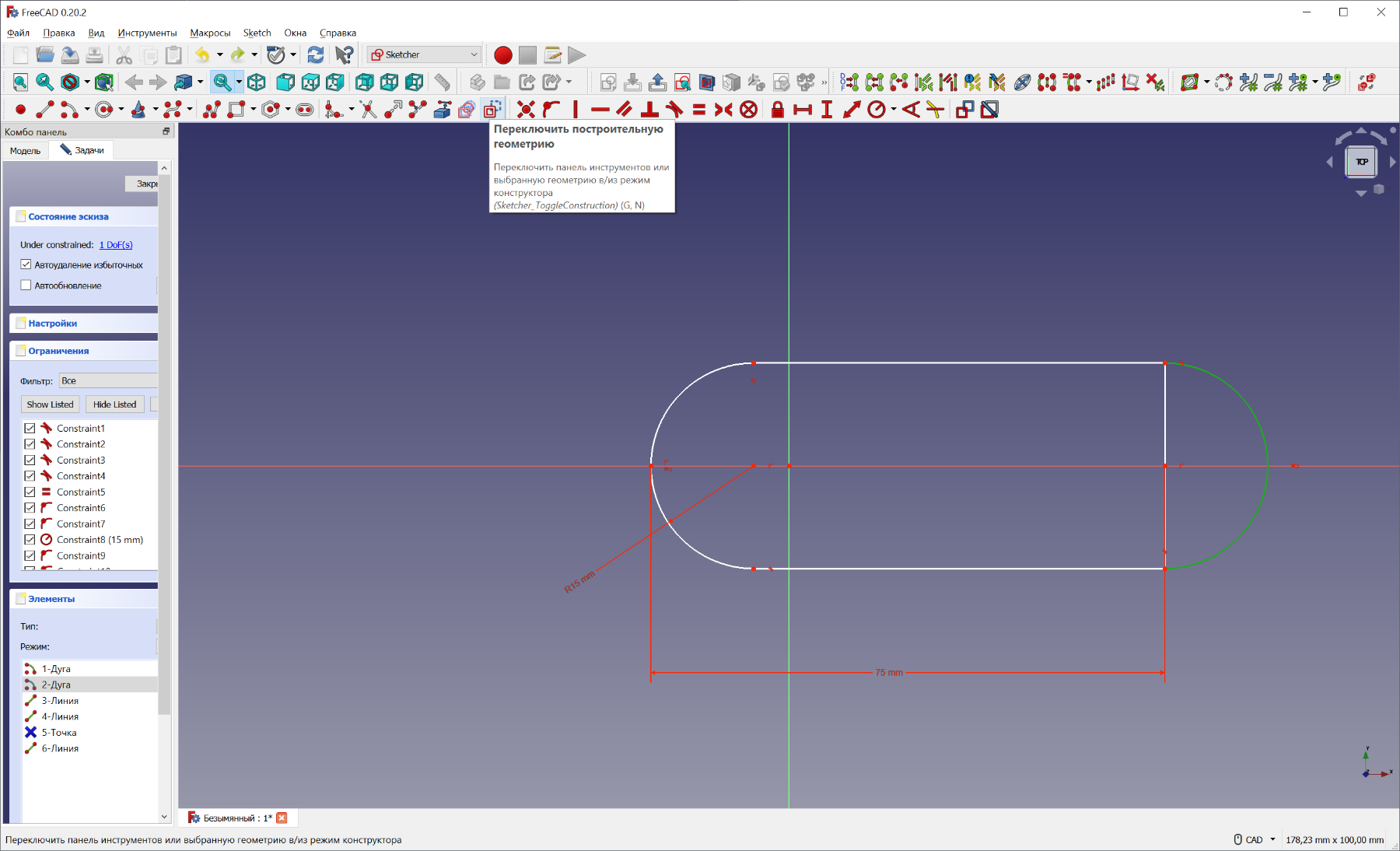

Сообщение ru0aog » 18 апр 2023, 10:16

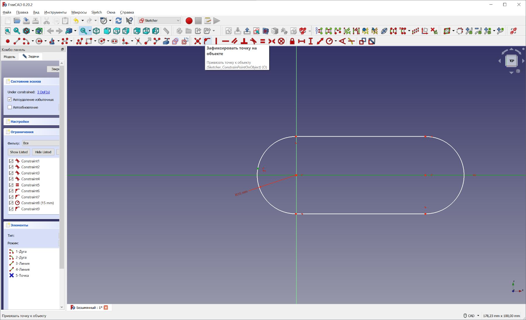

Но нам нужна точка точно на пересечении полукруга и оси Х.
Выбираем левым щелчком точку, и ещё одним - ось Х (они стали тёмно-зелёными) находим команду "Зафиксировать точку на объекте" и применяем её - точка переместилась
- Сообщения: 942

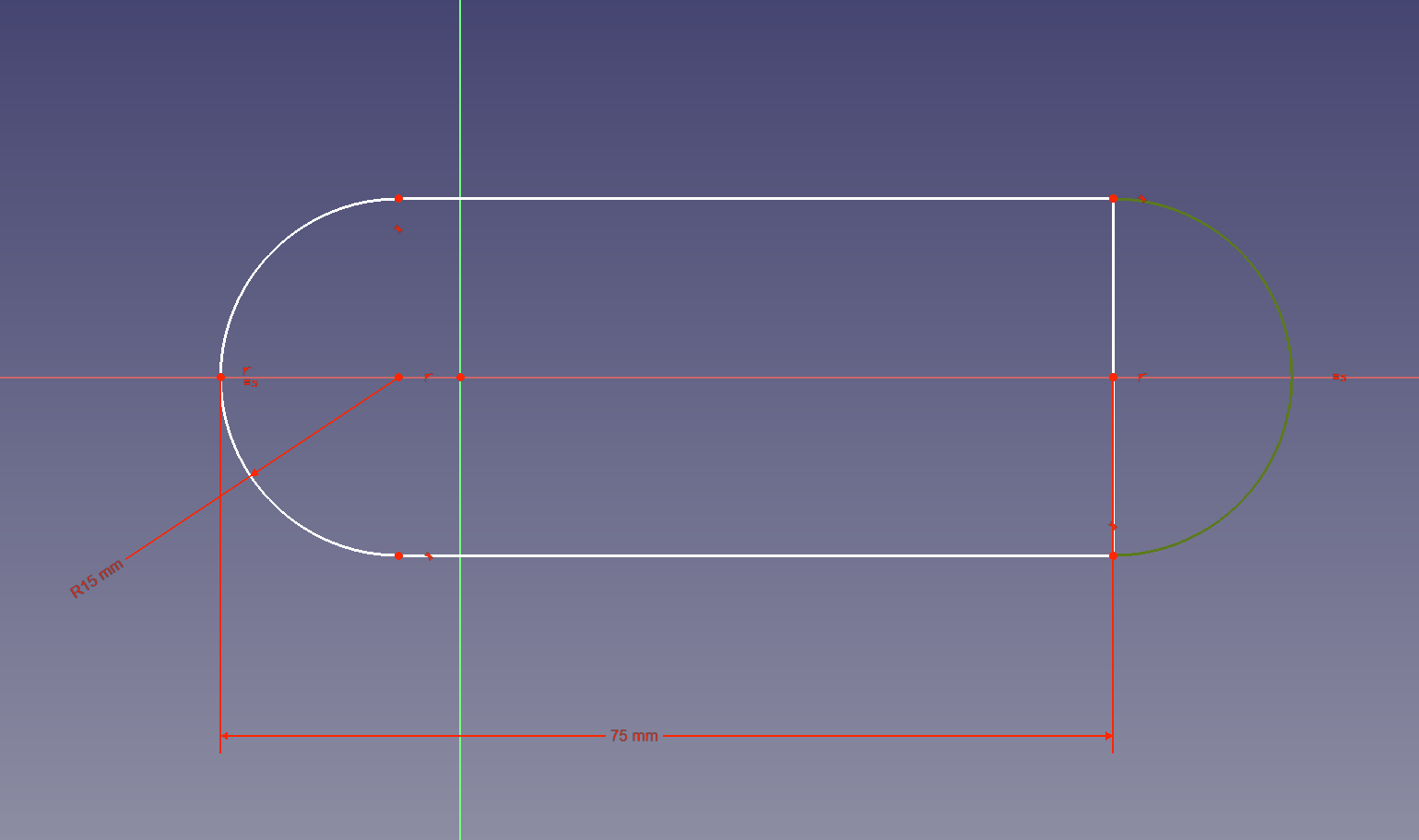

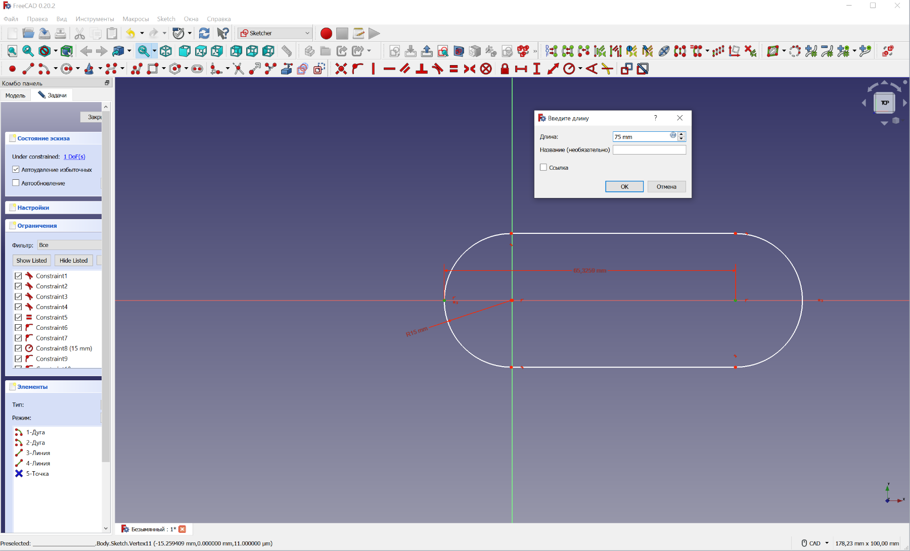

Flying Bear Ghost 6

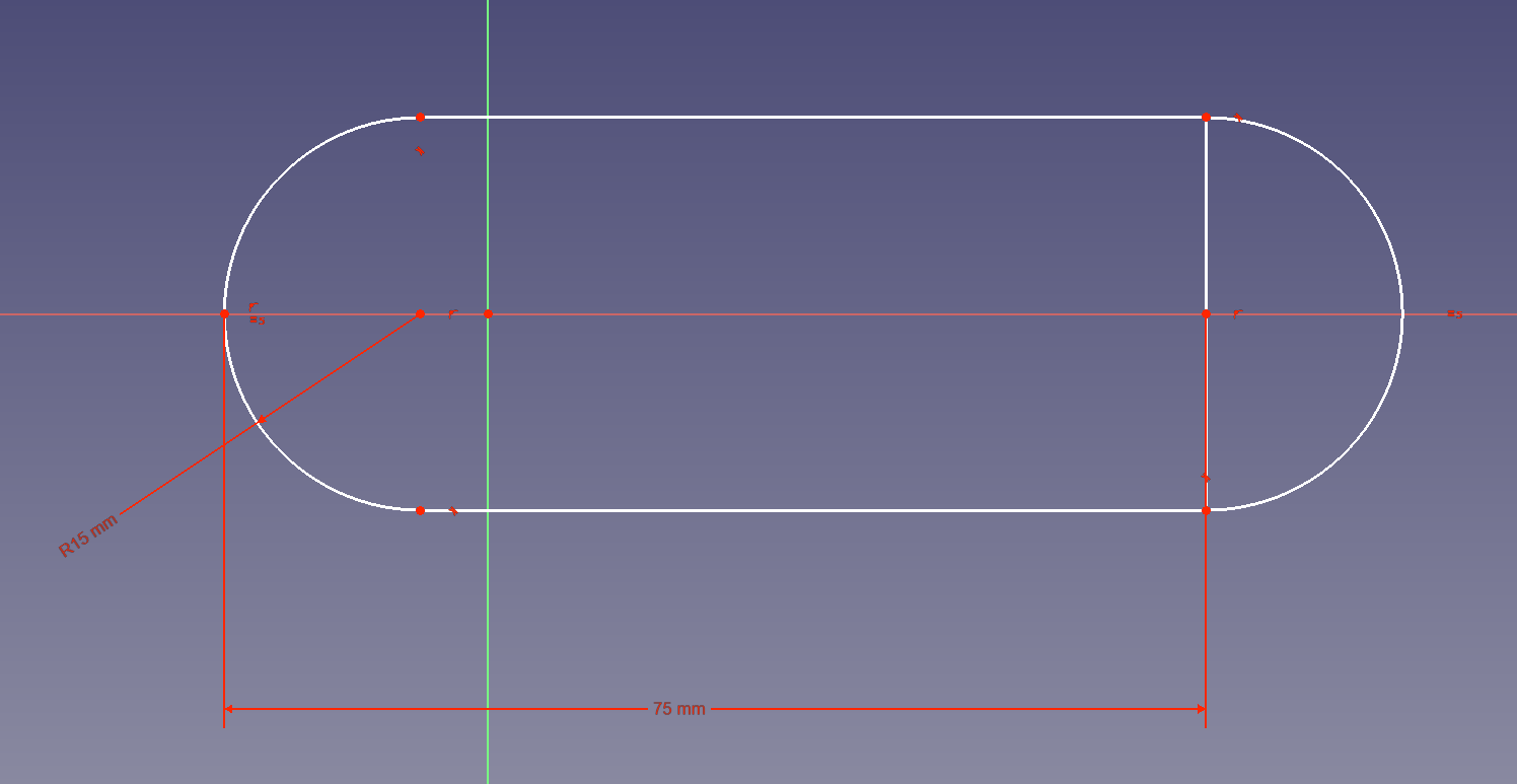

Сообщение ru0aog » 18 апр 2023, 10:22

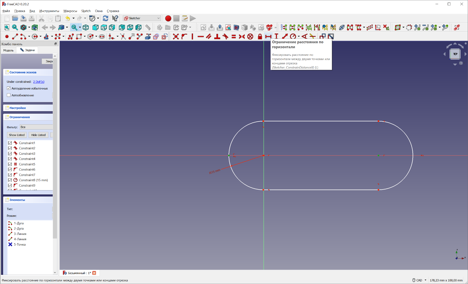

Теперь зададим длину нашей фигуры.
Размер будем задавать между только что созданной точкой и центром второго полукруга.
Выбираем обе эти точки затем команду "Ограничение расстояния по горизонтали" у нас был какой-то некруглый размер 66 с чем-то миллиметров (как уж ткнули мышью при создании).
Указываем 75 мм Фигура изменила длину. Теперь между точками ровно 75 мм

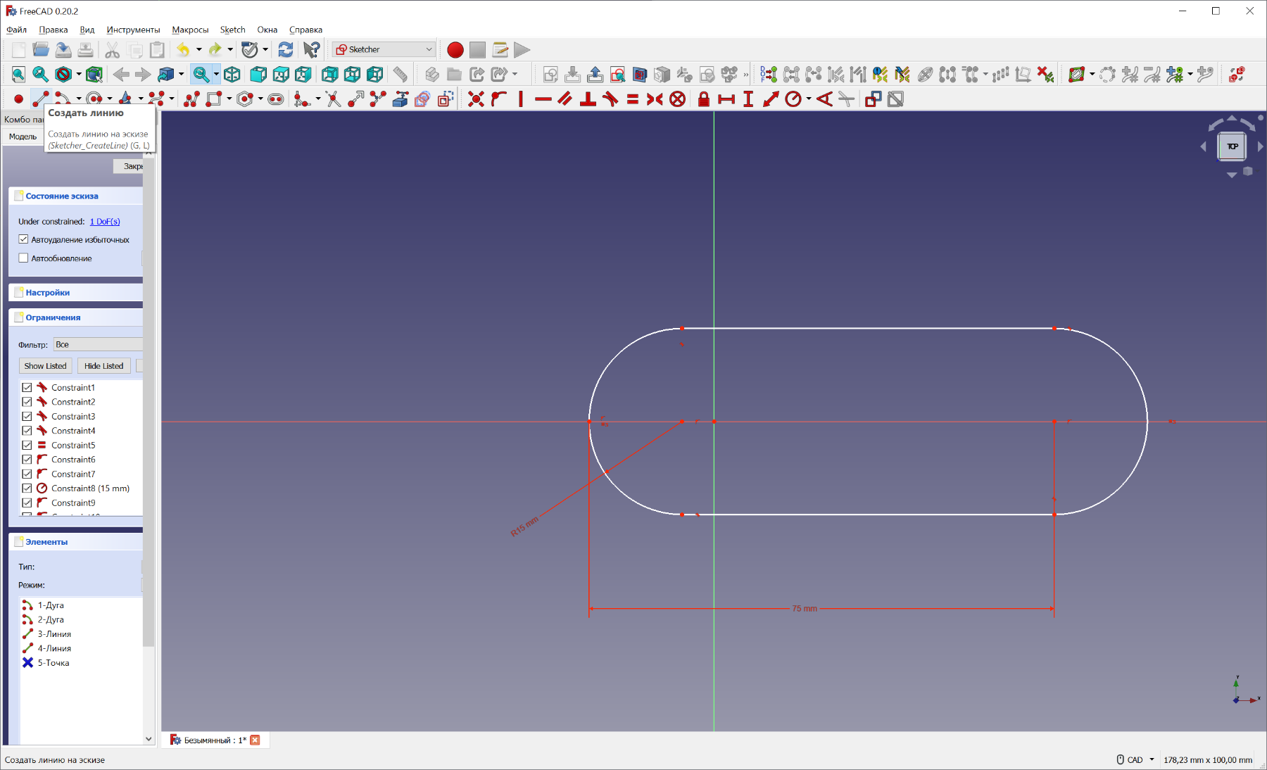

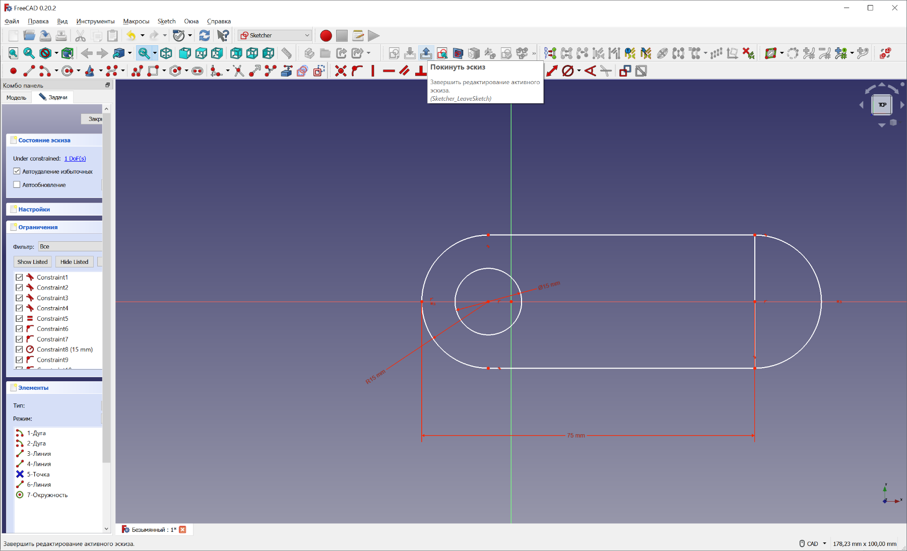

Flying Bear Ghost 6
Сообщение ru0aog » 18 апр 2023, 10:46

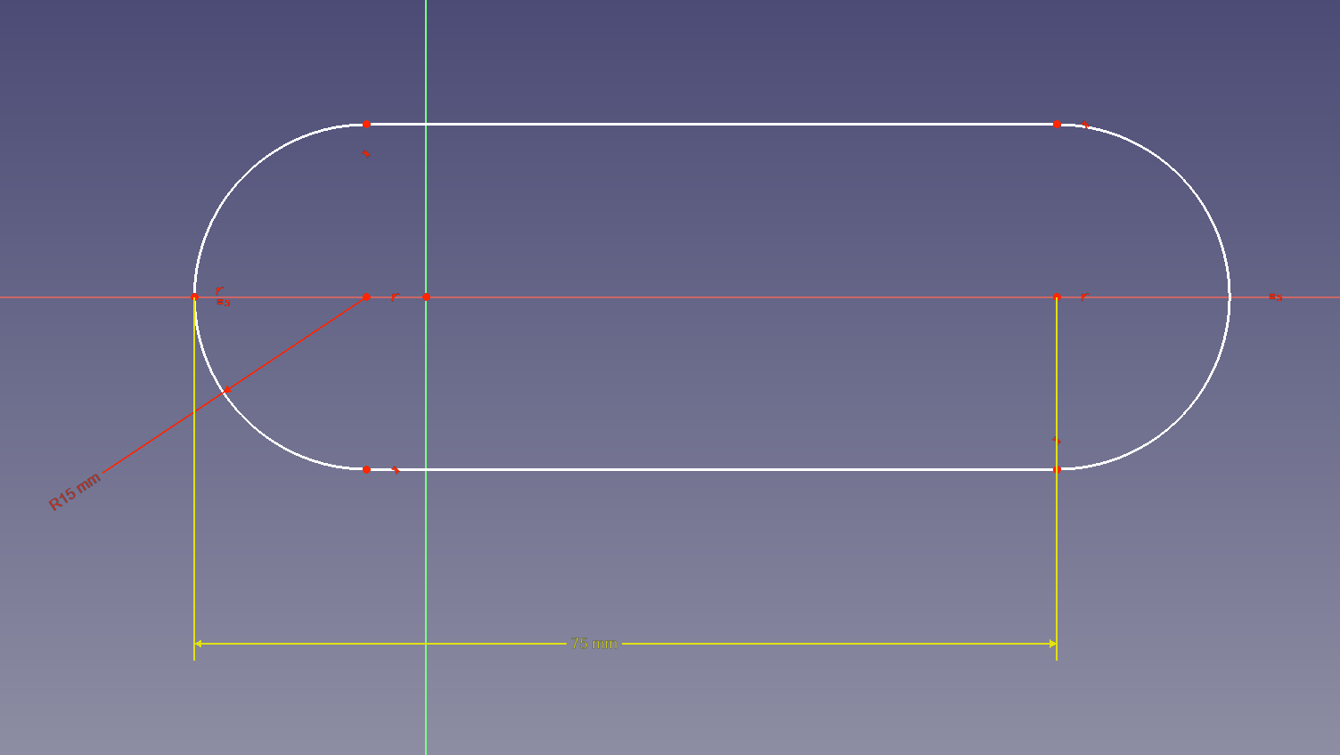

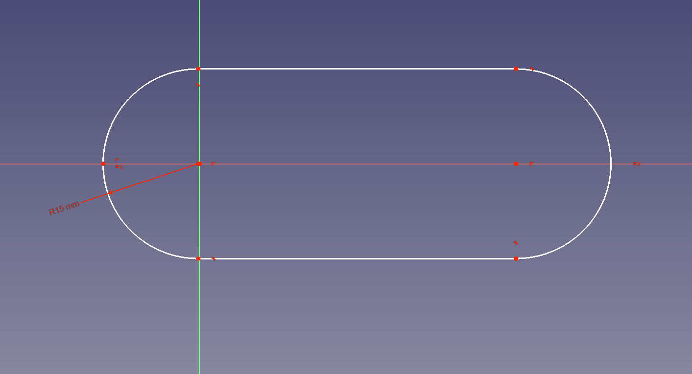

Размерную линию можно перенести в любое время, двигая за цифры.
Вынесем в сторону Теперь выбираем "Создать линию" и проводим линию от верхней точки правого полукруга к нижней Линия создана

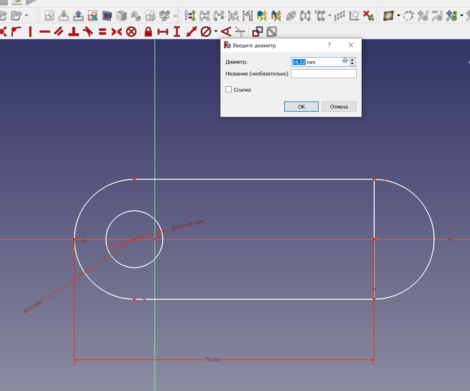

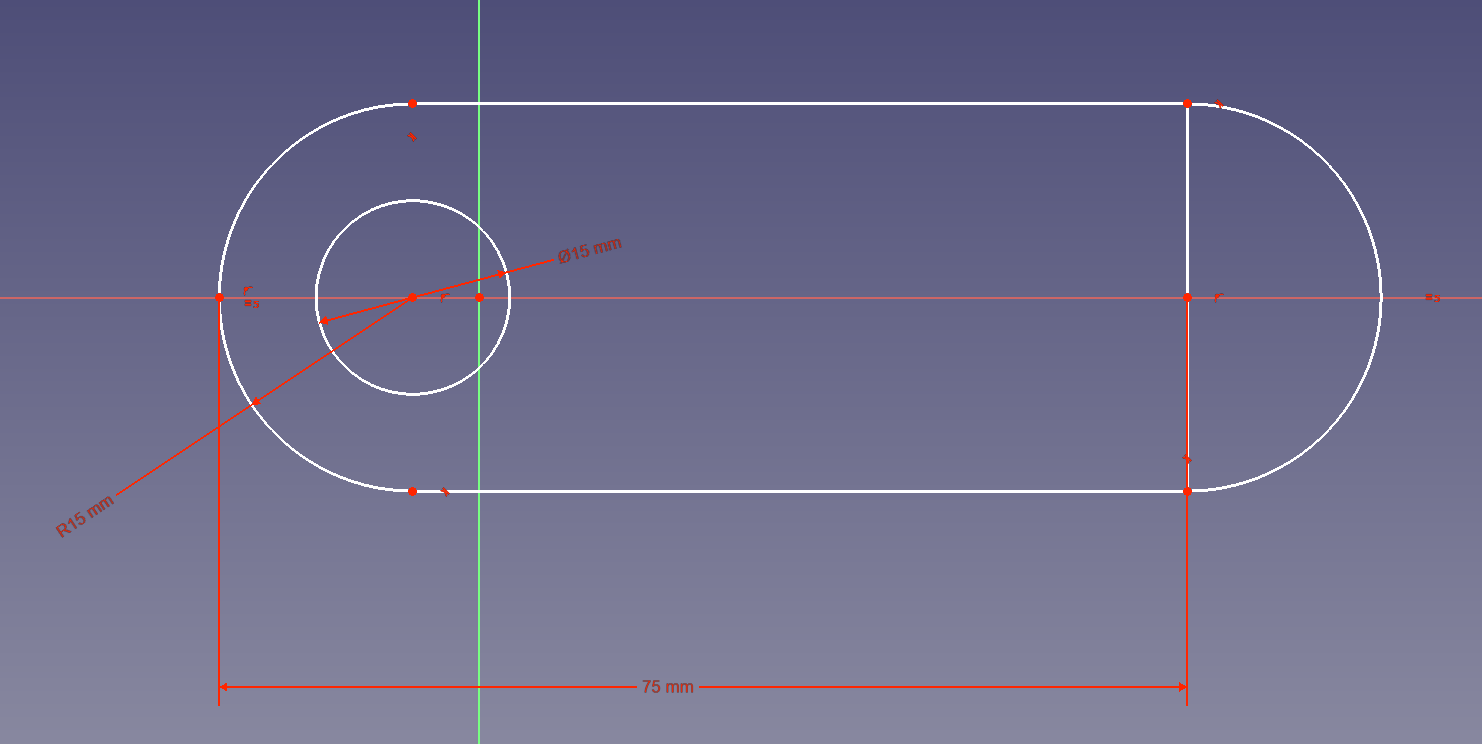

Flying Bear Ghost 6
Сообщение ru0aog » 18 апр 2023, 10:56

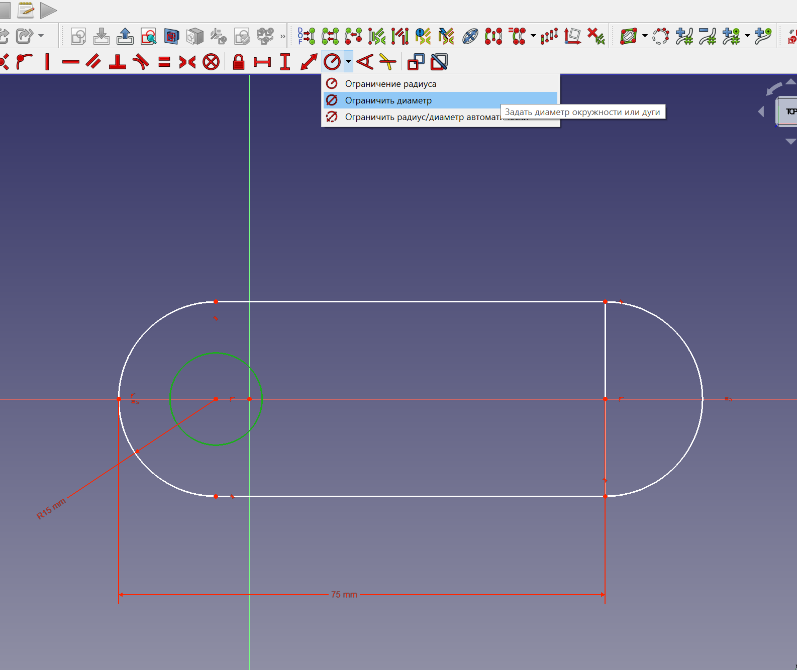

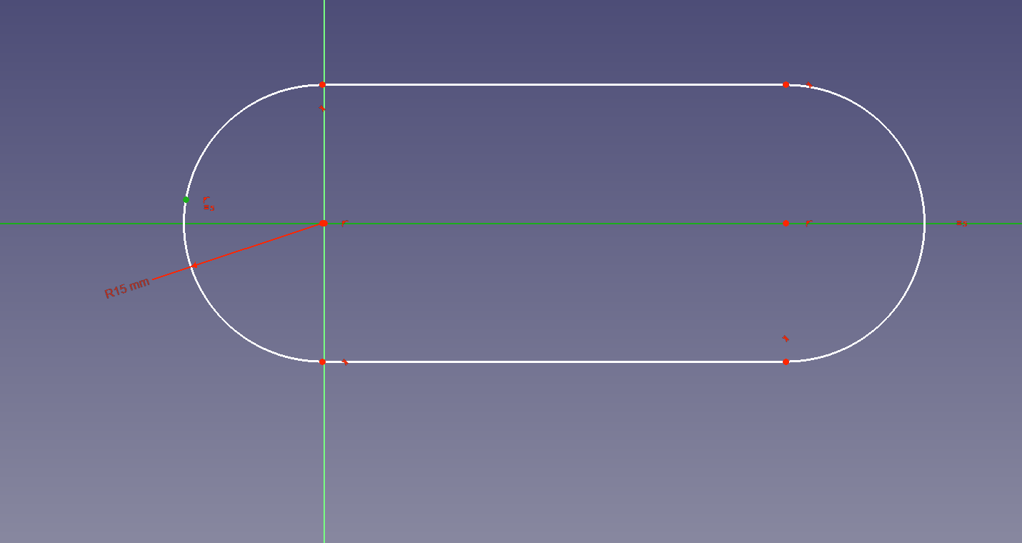

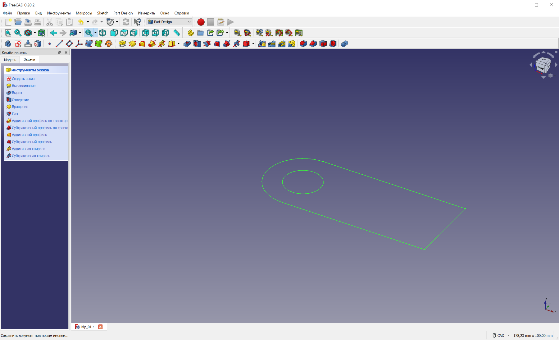

Нужно задать точный диаметр окружности.
Выбираем её Команда "Ограничить диаметр" Вводим 15 мм готово

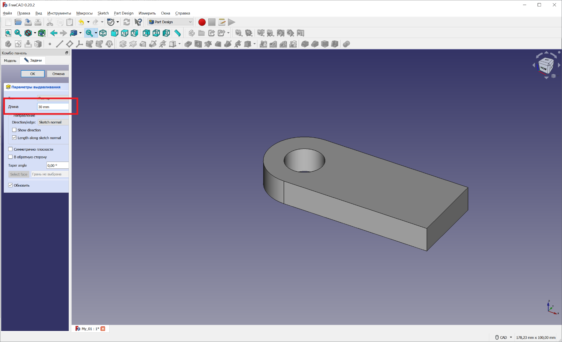

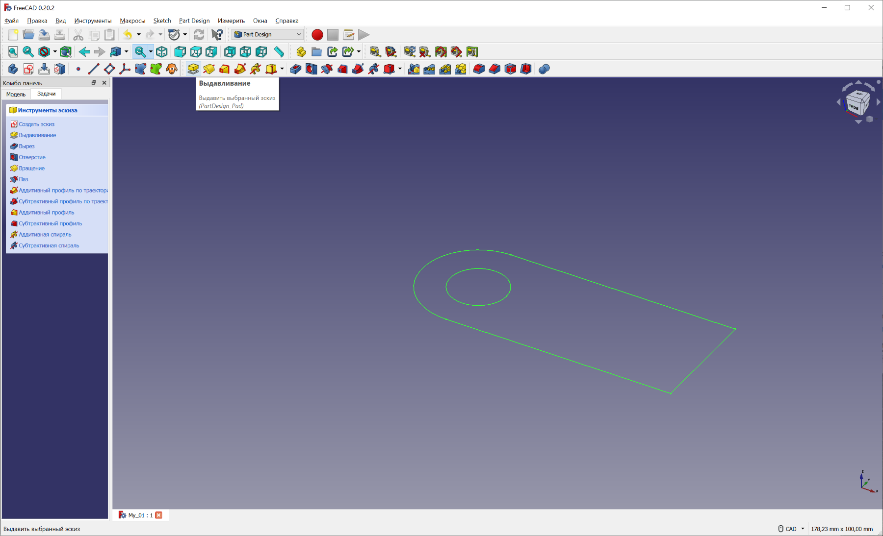

Flying Bear Ghost 6
Сообщение ru0aog » 18 апр 2023, 11:08

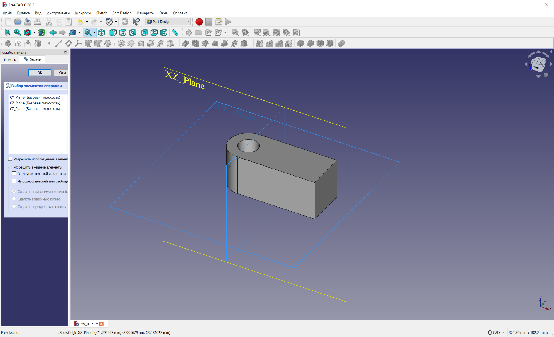

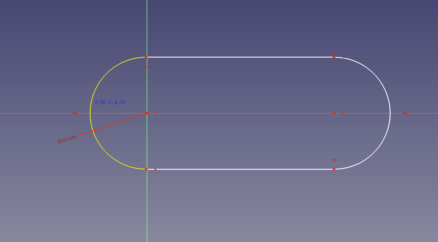

Дадим фигуре объём.
Команда "Выдавливание" укажем, что выдавить нужно на 30 мм (по умолчанию было 10 мм) выполнено
