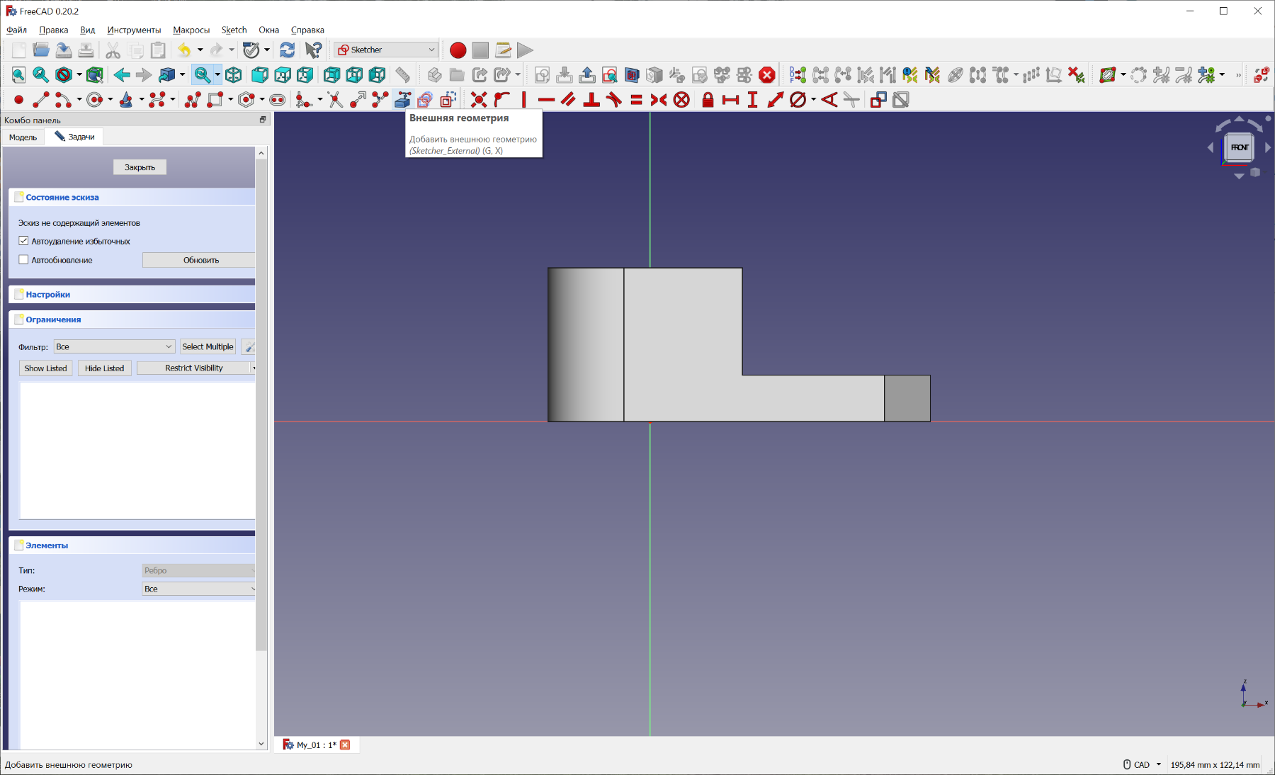

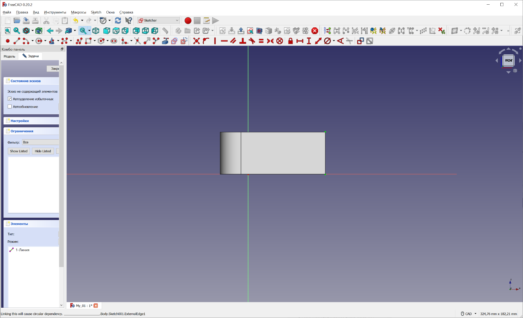

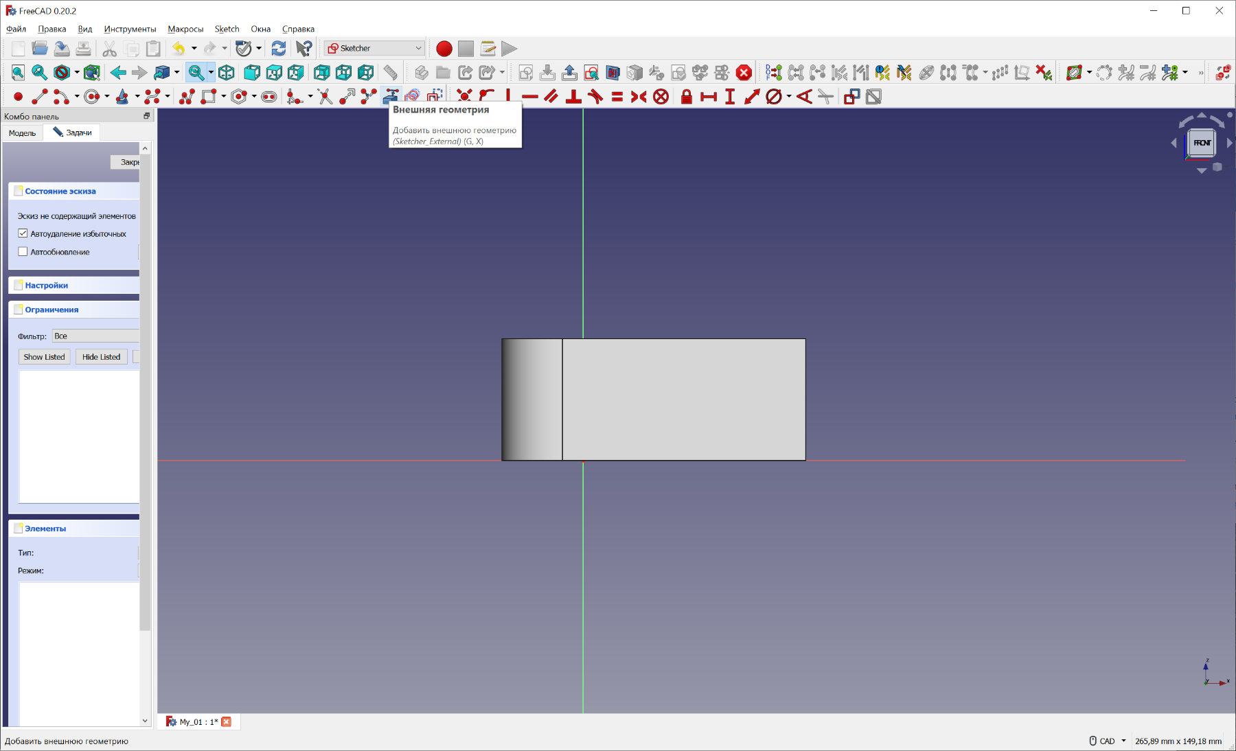

Сообщение ru0aog » 19 апр 2023, 06:18
Выбираем инструмент "Внешняя геометрия"
и выделяем крайнюю правую плоскость
правой кнопкой мыши снимаем инструмент и видим точки на плоскости

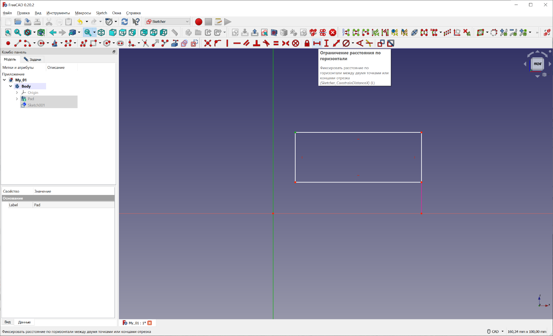

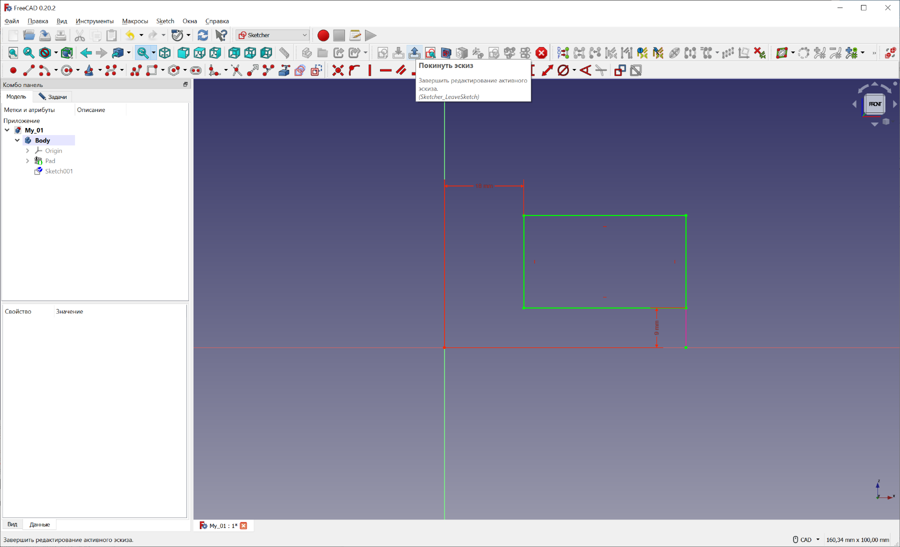

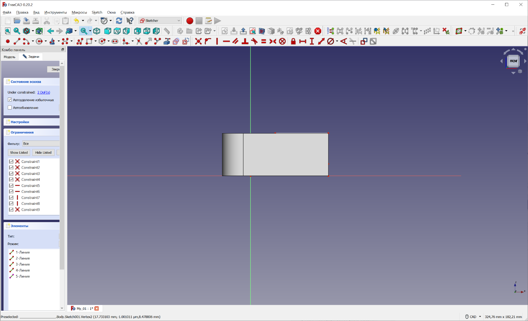

Flying Bear Ghost 6
Сообщение ru0aog » 19 апр 2023, 06:20

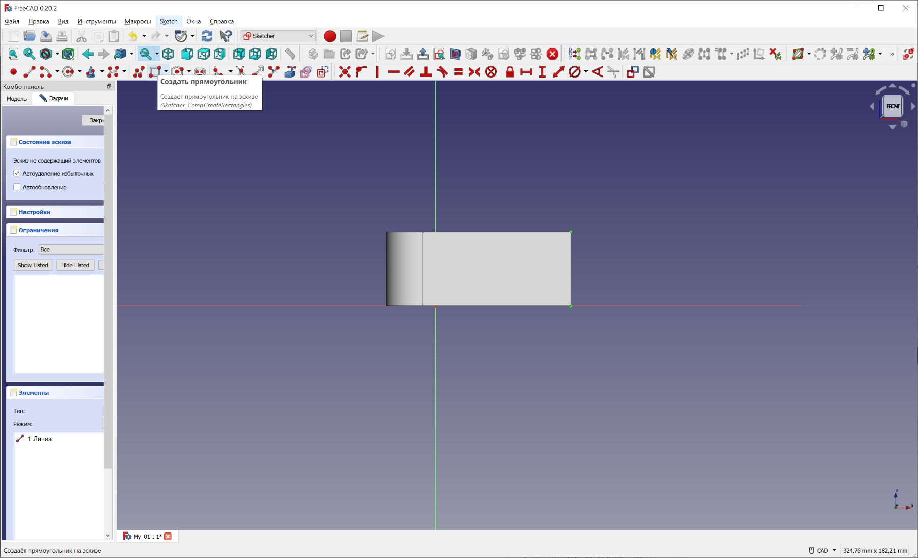

Выбираем "Создать прямоугольник"
цепляемся за точку в верхнем правом углу
и создаём прямоугольник вниз-влево

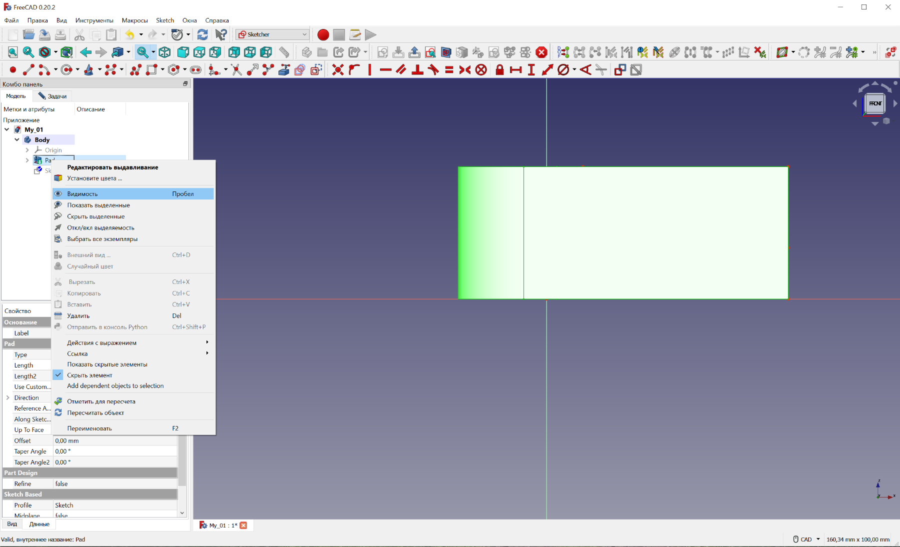

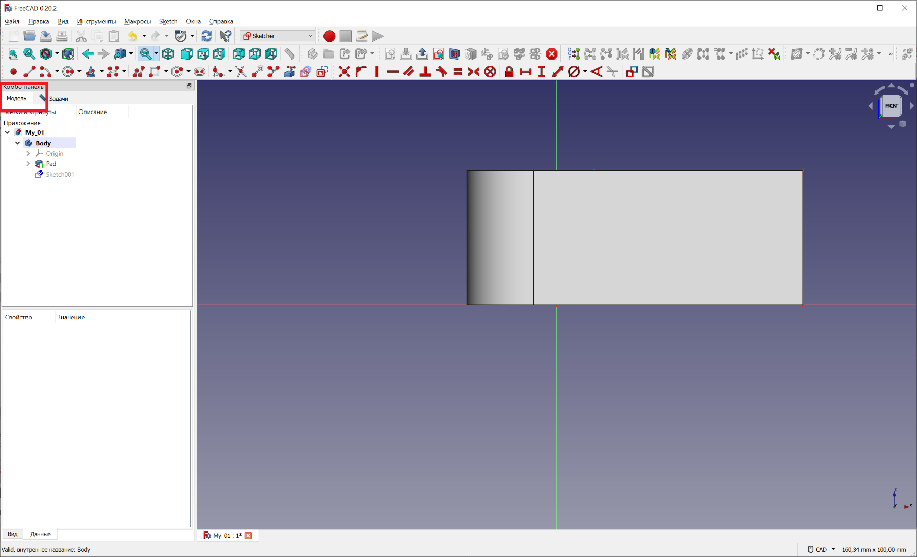

Flying Bear Ghost 6

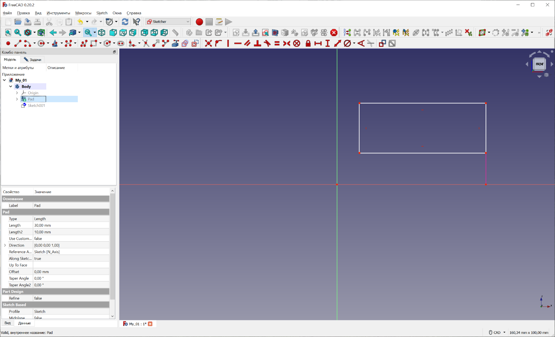

Сообщение ru0aog » 19 апр 2023, 06:29

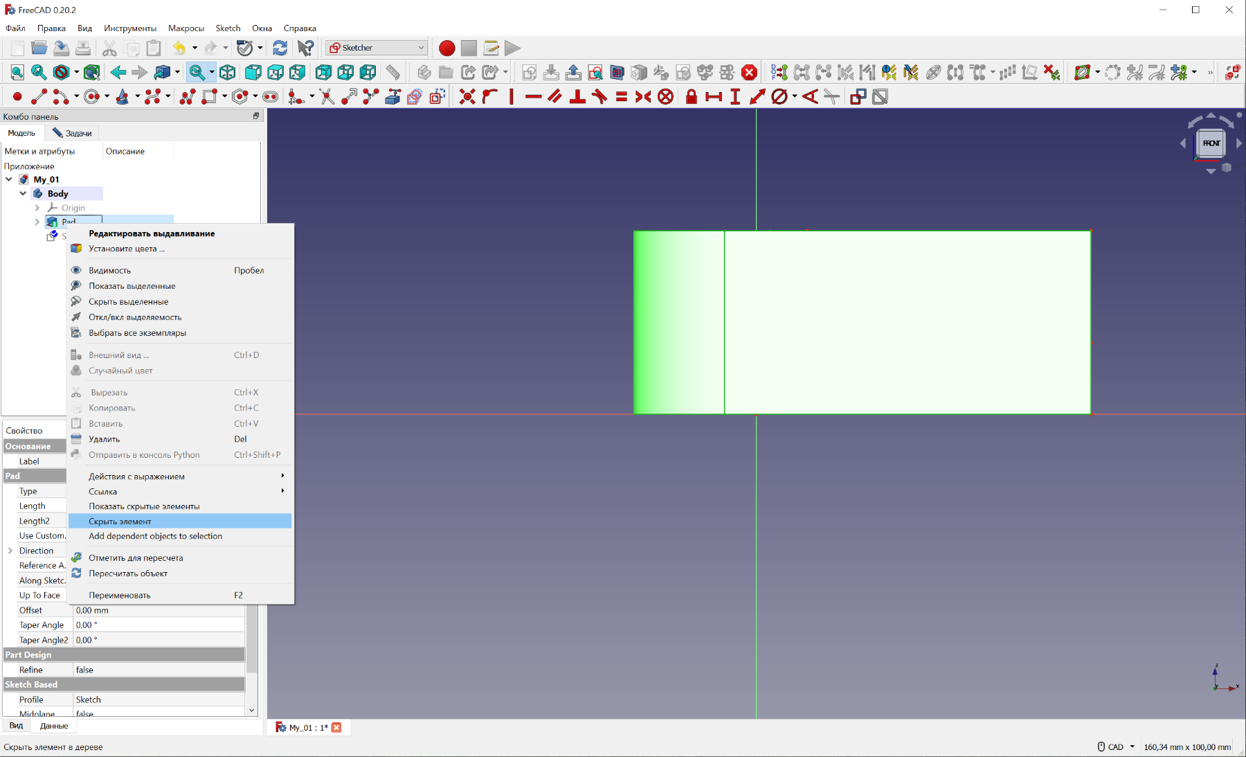

Переходим в "Модель"
на дереве выбираем "Pad" и щёлкаем правой кнопкой мыши.
В выпадающем меню устанавливаем галку на позиции "Скрыть элемент" Если на поле трёхмерный элемент не пропал, ещё раз открываем то же меню и выбираем "Видимость" (или нажимаем пробел) видимым должен остаться только прямоугольник

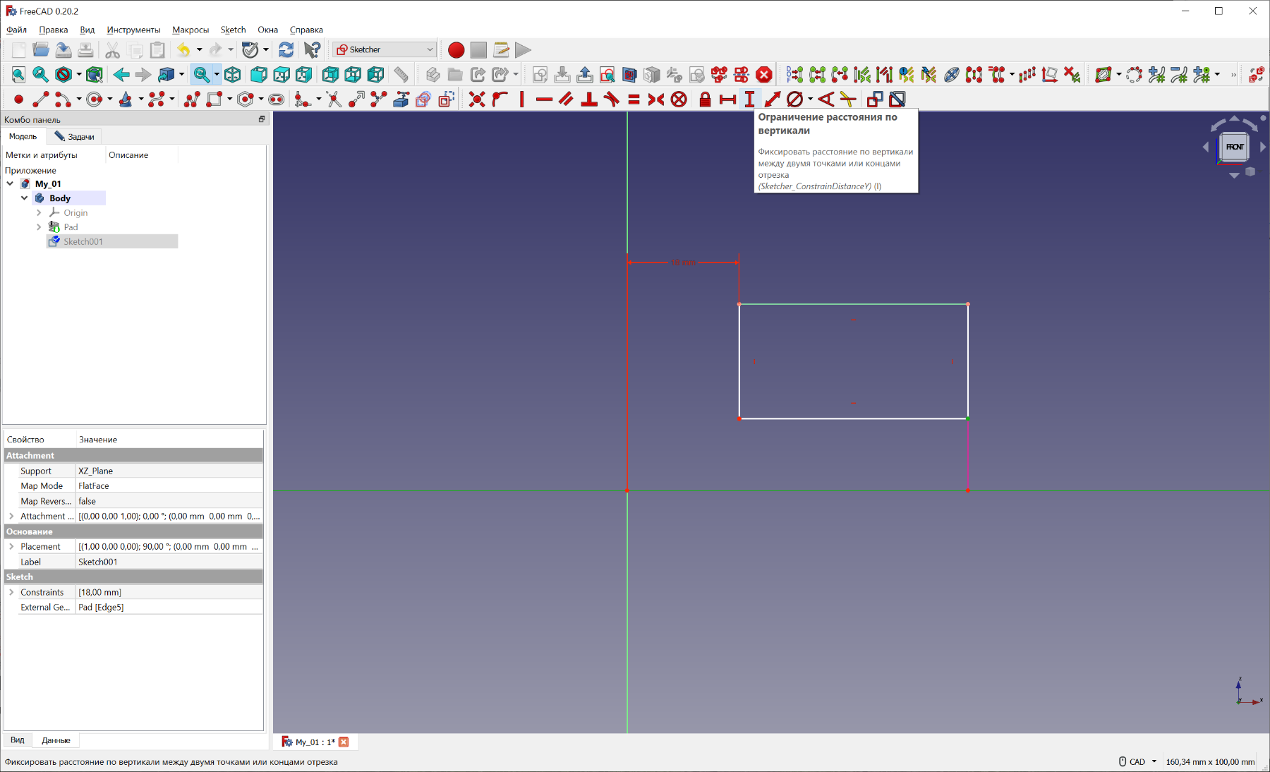

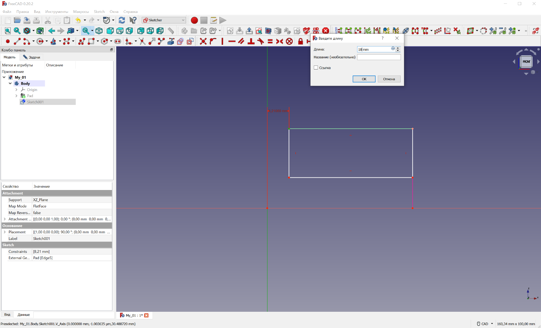

Flying Bear Ghost 6

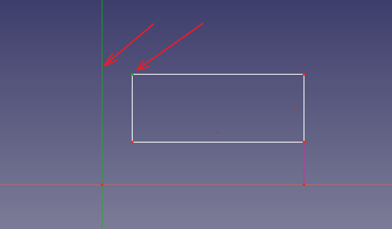

Сообщение ru0aog » 19 апр 2023, 06:45
Выделяем левую верхнюю точку прямоугольника и вертикальную ось Z
Выбираем инструмент "Ограничение расстояния по горизонтали"
и вводим значение 18 мм
прямоугольник изменился
- Сообщения: 942
- Благодарил (а): 125 раз
- Поблагодарили: 138 раз

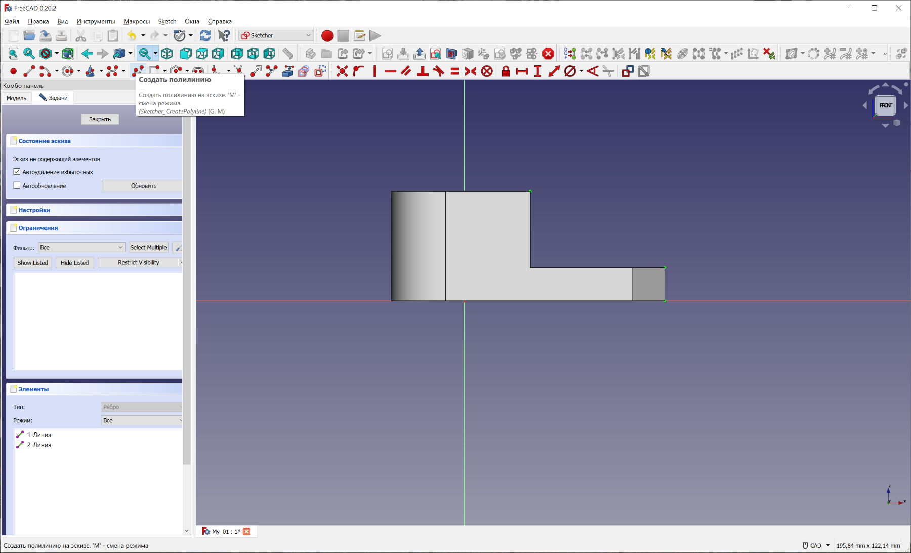

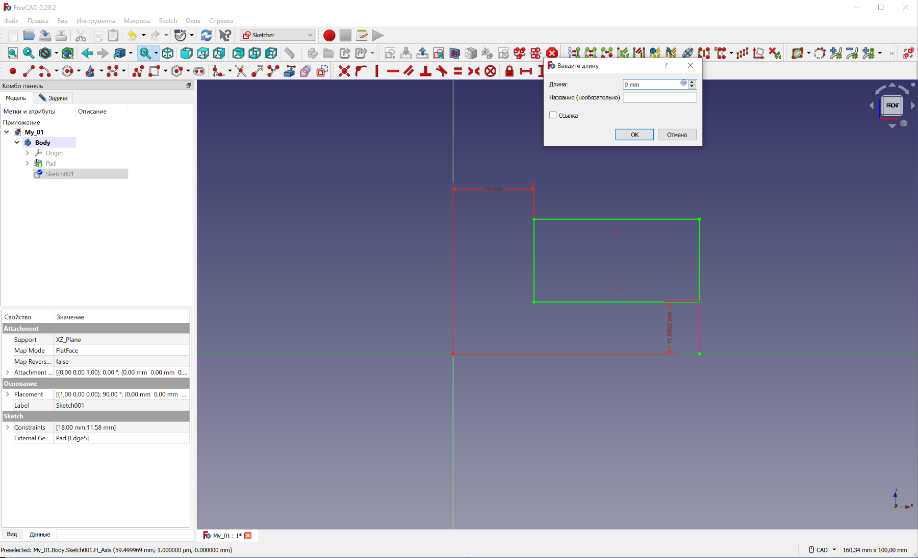

Flying Bear Ghost 6

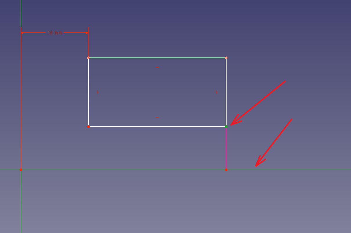

Сообщение ru0aog » 19 апр 2023, 06:50
То же самое, но в другой плоскости:
выделяем правую нижнюю точку прямоугольника и горизонтальную ось Х Выбираем инструмент "Ограничение расстояния по вертикали" вводим 9 мм получаем

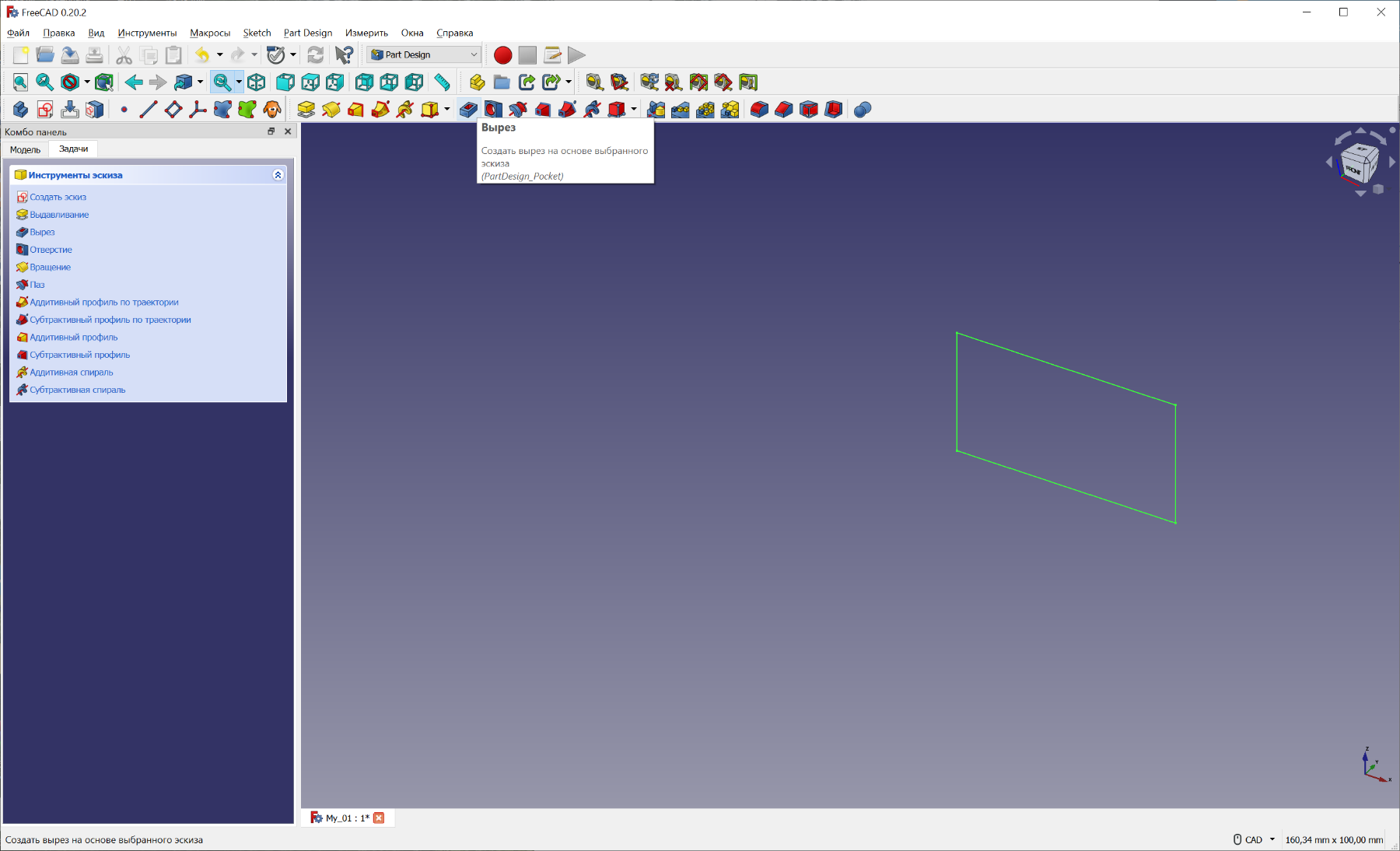

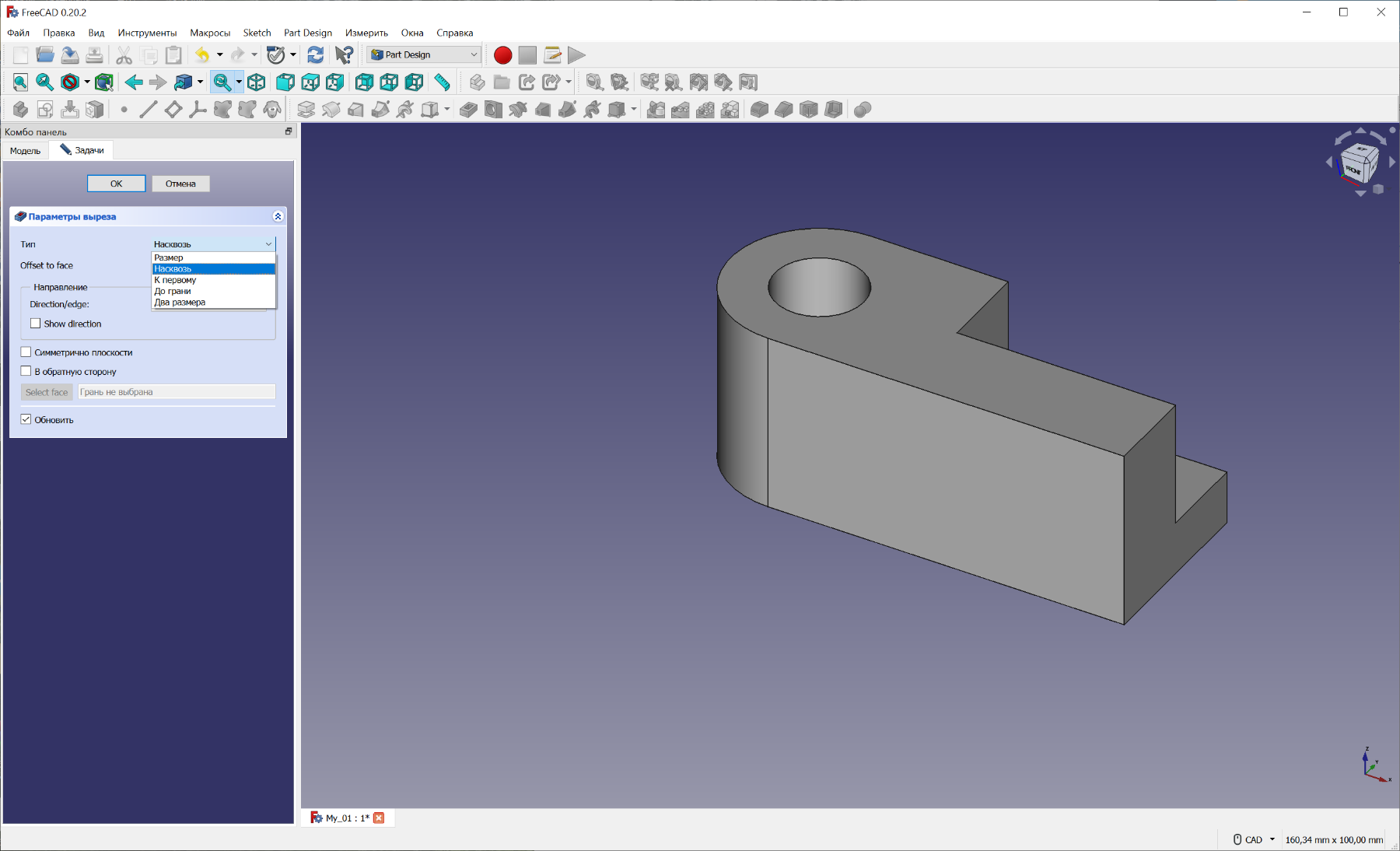

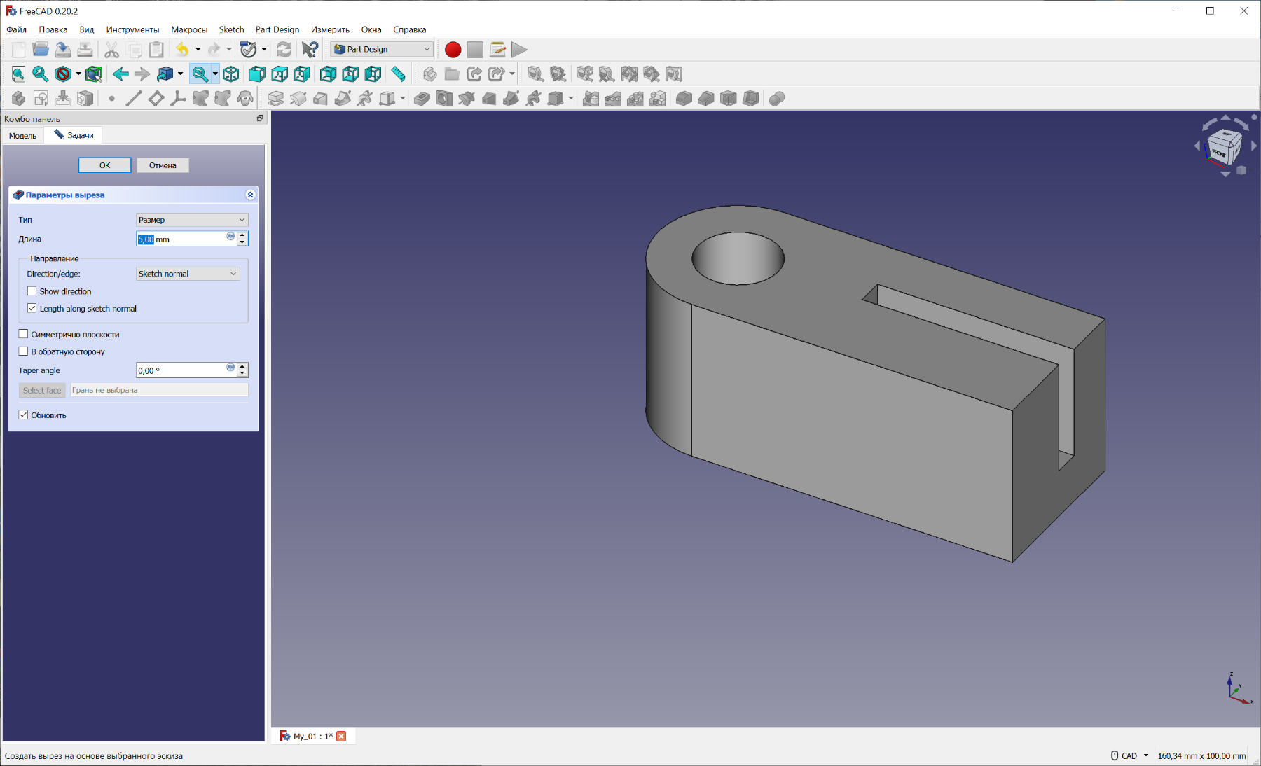

Flying Bear Ghost 6

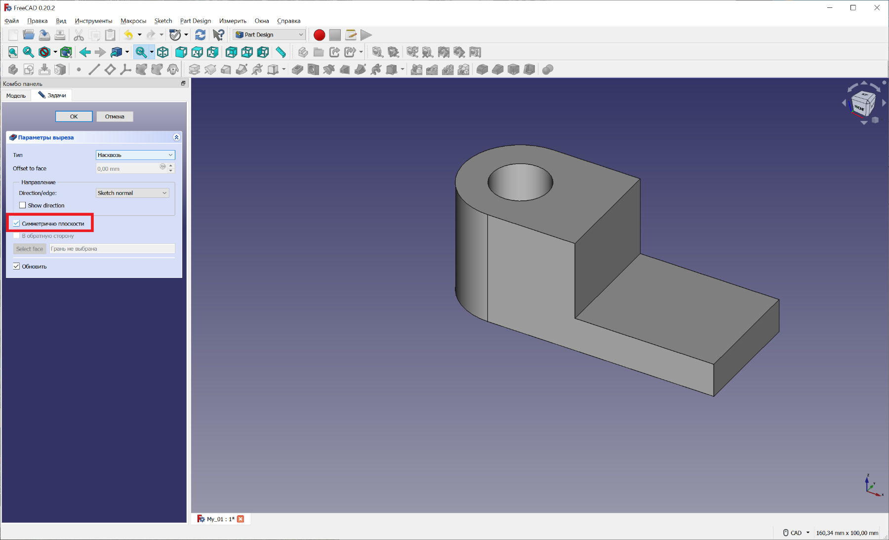

Сообщение ru0aog » 19 апр 2023, 07:07
По команде "Покинуть эскиз"
переходим к пространственному изображению.
Выбираем команду "Вырез" на пространственной фигуре нам предлагают выбрать толщину выреза но мы выбираем Тип - > Насквозь и ставим галку "Симметрично плоскости" не забываем нажать "Ок"

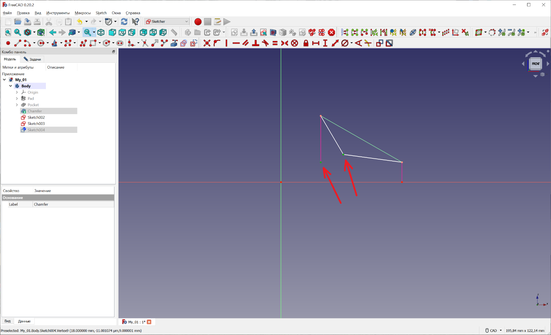

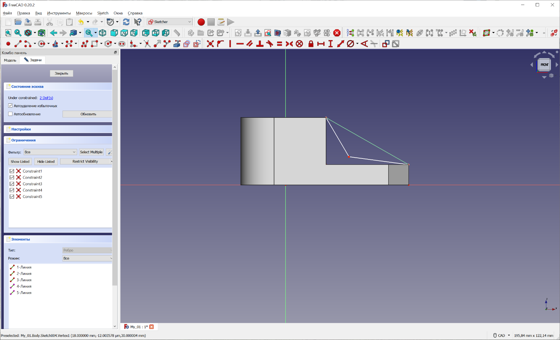

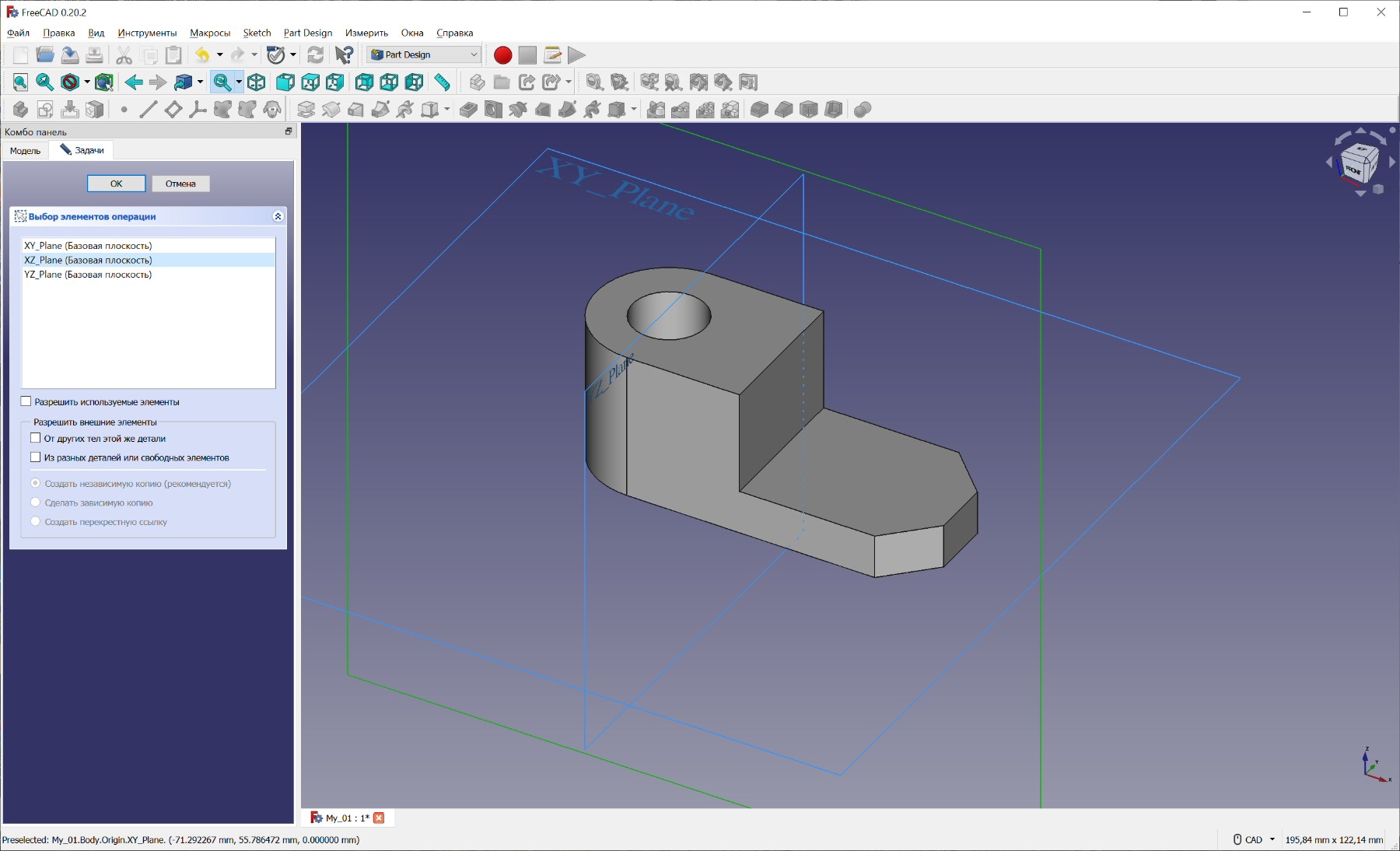

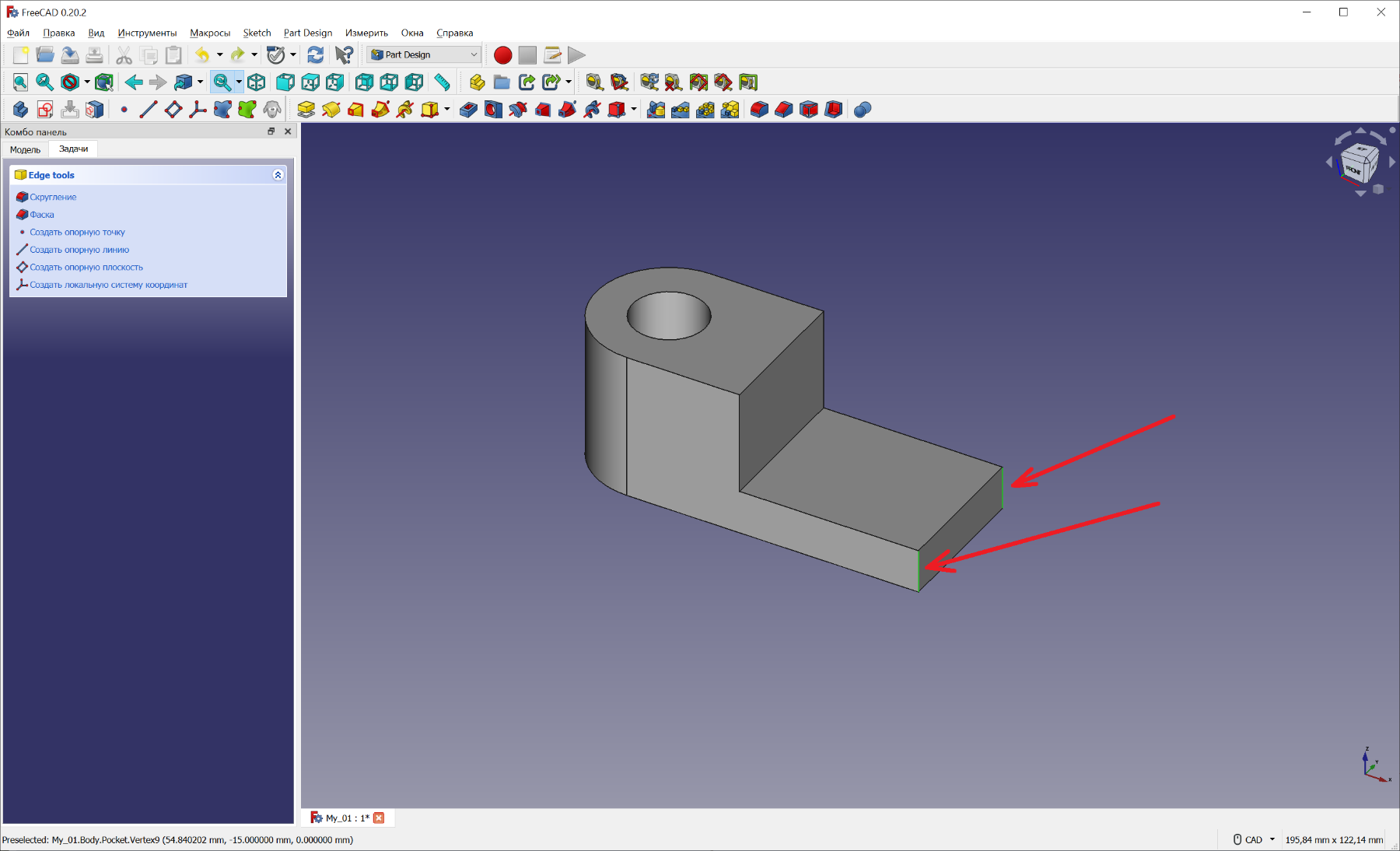

Flying Bear Ghost 6
Сообщение ru0aog » 19 апр 2023, 07:48
Инструментом "Внешняя геометрия"
выбираем две торцевые плоскости
инструментом "Создать полилинию"
выбираем две крайние точки
и в промежутке создаём третью точку. Замыкаем треугольник на первой точке

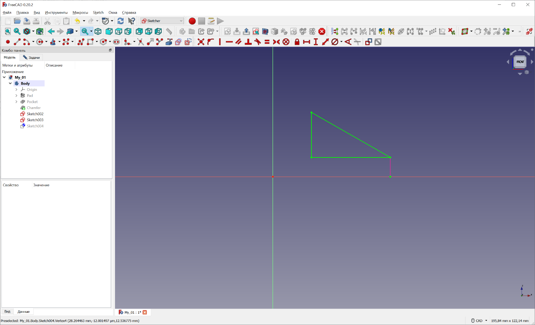

- Сообщения: 942

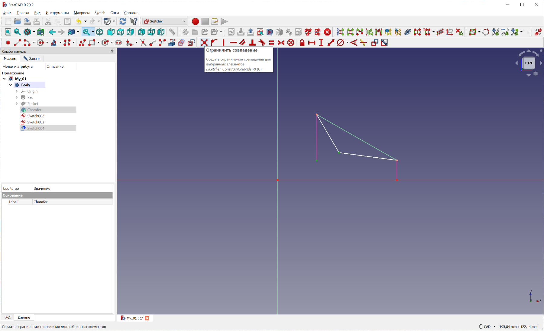

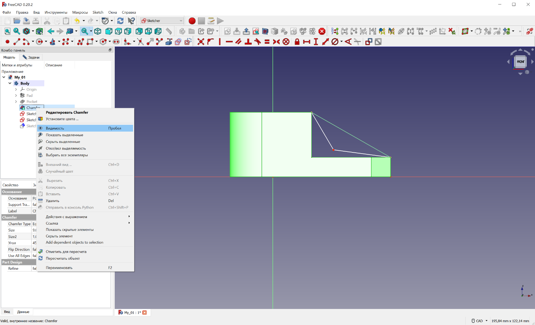

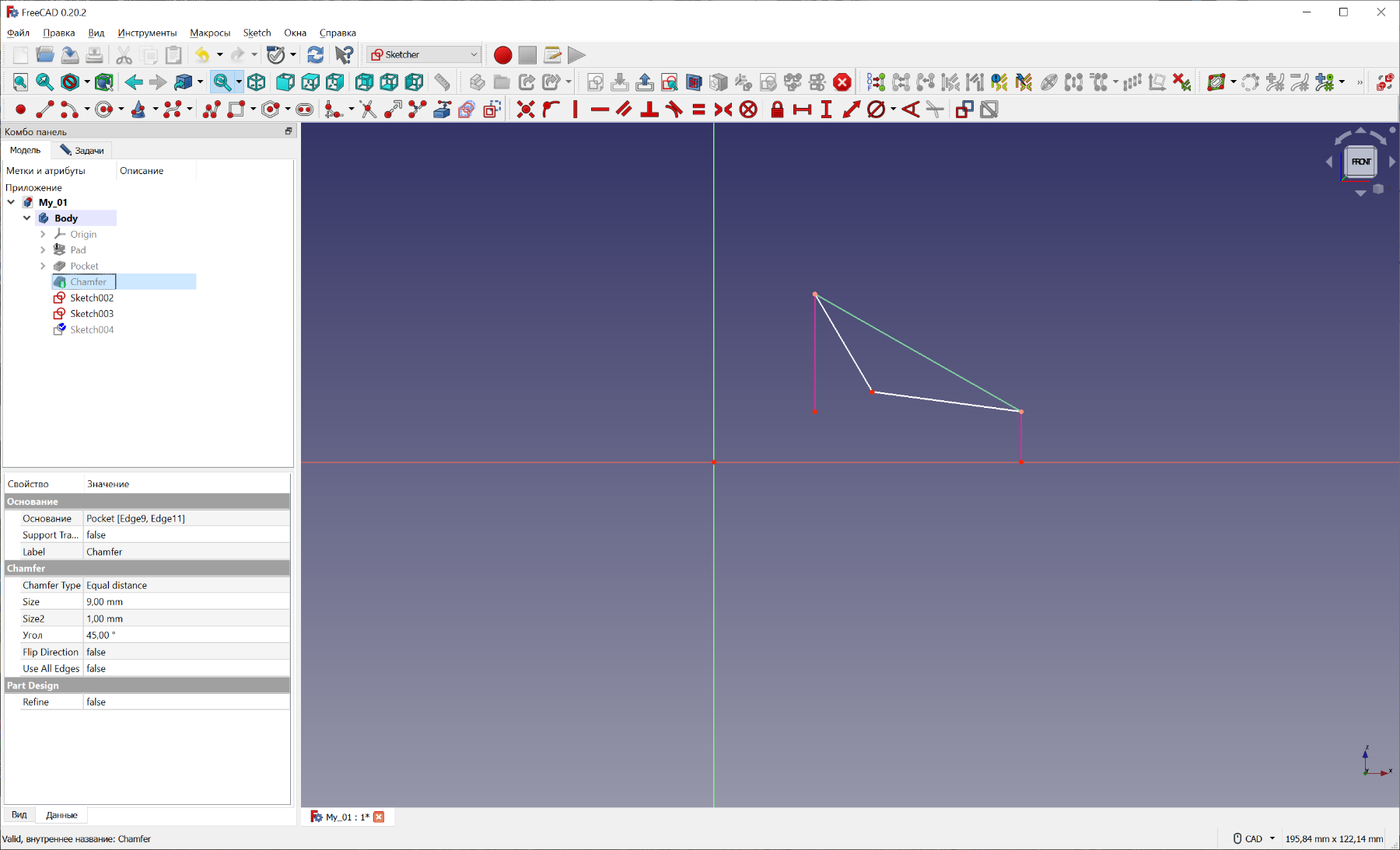

Flying Bear Ghost 6
Сообщение ru0aog » 19 апр 2023, 07:49
Переходим в модель.
в дереве на позиции "Chamfer" устанавливаем невидимость получаем Выбираем две точки Инструмент "Ограничить совпадение" Точки совместились
