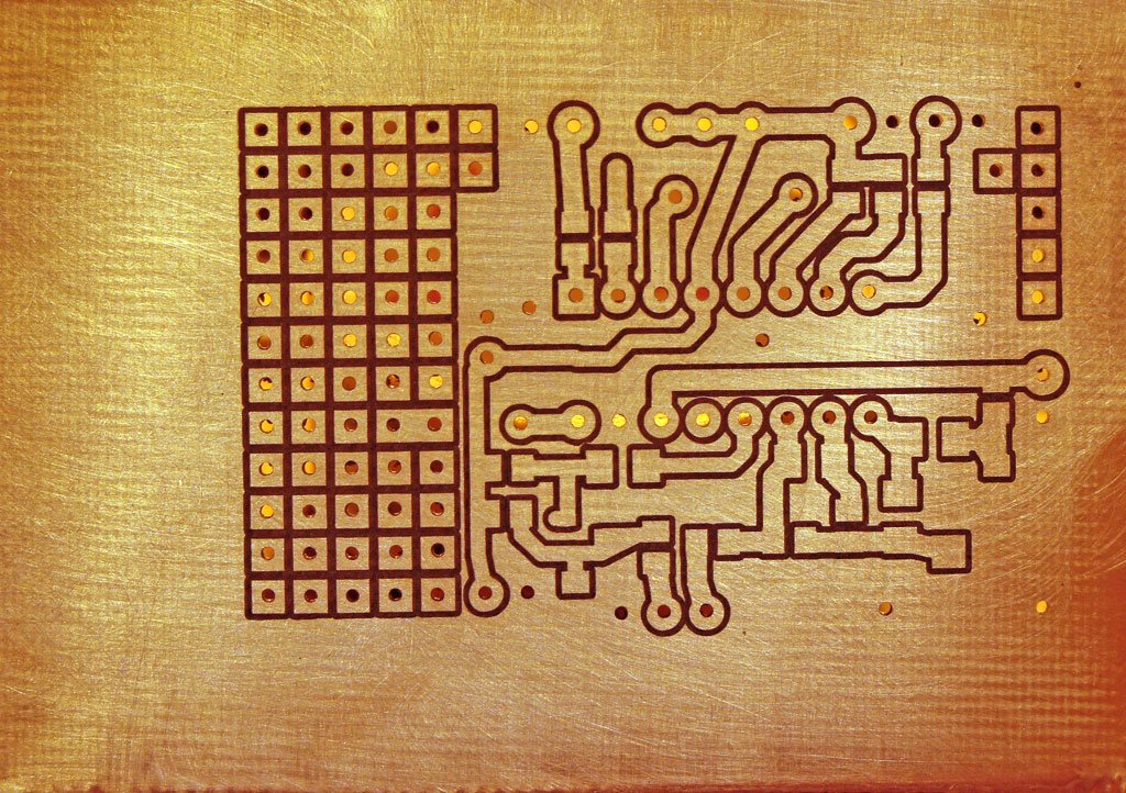

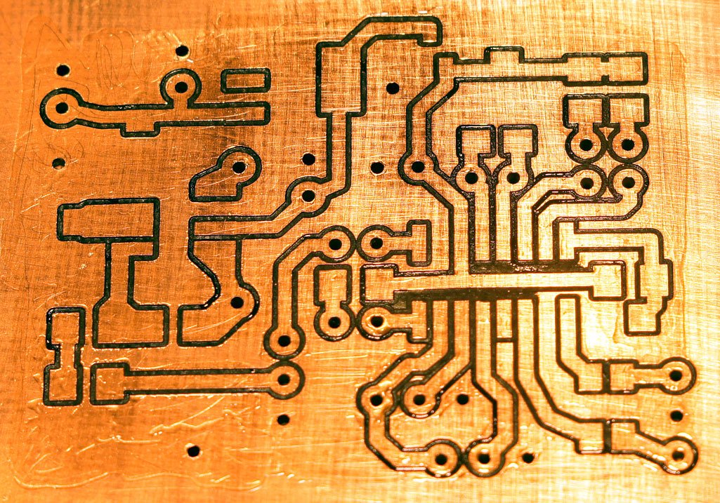

Пару фотографий готовых плат:

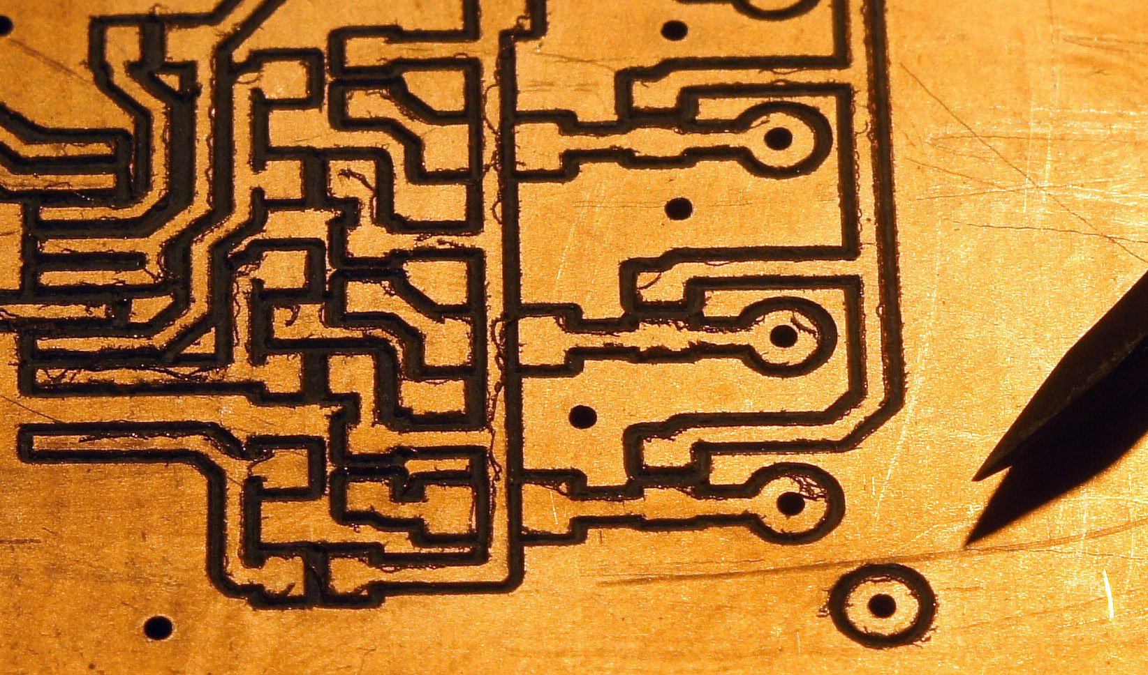

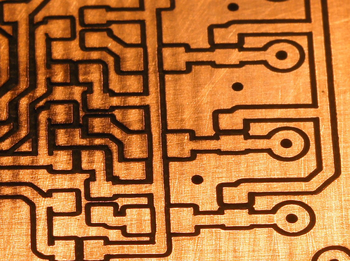

Сегодня фрезеровал плату. Вот так у меня берёт конусная фреза 0.1 мм, с углом 30 градусов.
Плату после фрезеровки и сверловки только пропылесосил.
В общем - отвратительная картина:
Наждачка, а после мытьё под краном с жёсткой щёткой:
