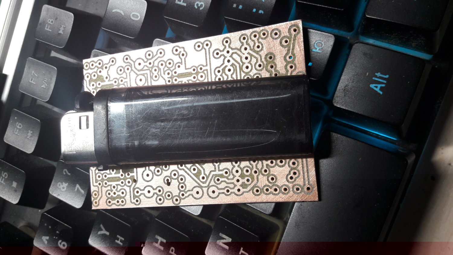

Я думаю найдется не мало людей, у кого был/есть такой гравер. Эту тему я создаю с целью обсуждения этого произведения китайской мысли.
Сам я являюсь владельцем такого агрегата. Доволен, что то вырезать, гравернуть - милое дело.
С платами по сложнее, но уже наловчился. Получается достойно. Правда.. долго это :) Но вот ,как круглую или с вырезами надо то цену ему нет! Кайф!

Можно подробнее что за настройки используете на фрезере при гравировке печатных плат и как фиксирует текстолит !

Приветствую форумчан. Яклею текстолит клеем ПВА. Отлично держит.

Двухсторонний скотч прекрасно держит!

Денис писал(а):
14 окт 2019, 22:43
Настройки самые обычные. 2мм\с гравировка, 5мм\с рез и столько же сверление.
Как креплю - к жертвенному столику, саморезами. Беру кусок текстолита, и по углам 2-4 самореза через шайбы. И все. Держит мертво!

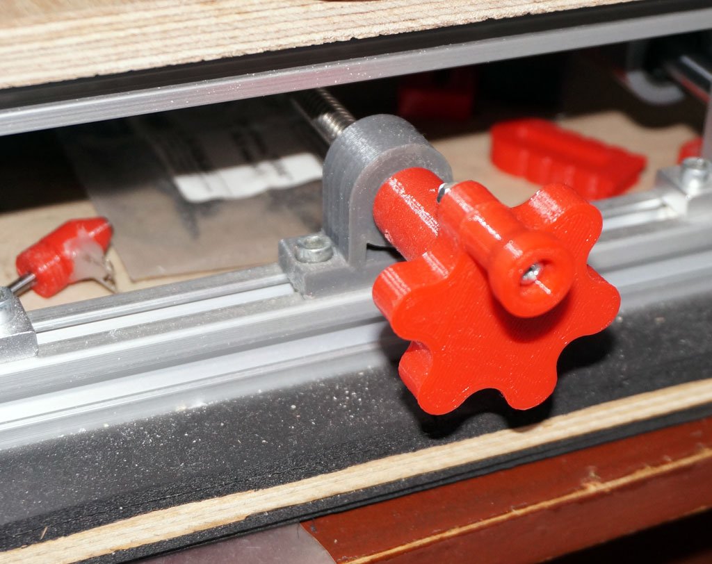

Есть наработки по модернизации

Ось z и мотор. Валы 12мм.
