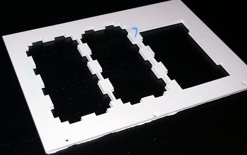

Нашёл интересную программу. "Универсальный корпус на чпу". Подробности по ссылке:
https://www.radiokot.ru/lab/hardwork/129/
Решил попробовать вырезать, в качестве эксперимента.
Материал не знаю как называется, назову его вспененный пластик. Толщина 4 мм.
Выглядит вот так:

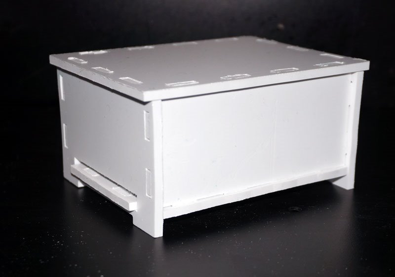

Вырезал, собрал. Вот что получилось:
Корпус похож больше на тумбочку, разве что ящиков не хватает :D

Классно, теперь корпуса резать будем! Китаезы, между прочим, такие корпуса ко многим поделкам продают.

Точно. У китаёзов в основном из прозрачного оргстекла.
По программе казалось бы всё просто, а всё равно нужно делать УП, чтобы сначала пазы фрезеровались, а потом обрезка по контуру.

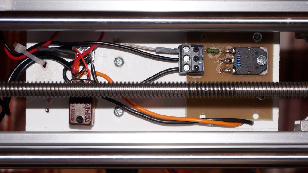

Переделал плату управления станком. Ардуино уно с CNC шилдом.
Ключ для управления шпинделем на мощном полевом транзисторе.
Теперь питание 24 вольта, обороты шпинделя регулируются из программы.

Плата управления:
Ключ на транзисторе:

Странно, у мну точно так же собрано, кроме ключа управления, работает через реле, подается 48 Вольт. Но карта высот гуляет. Ладно, будем поглядеть. :D

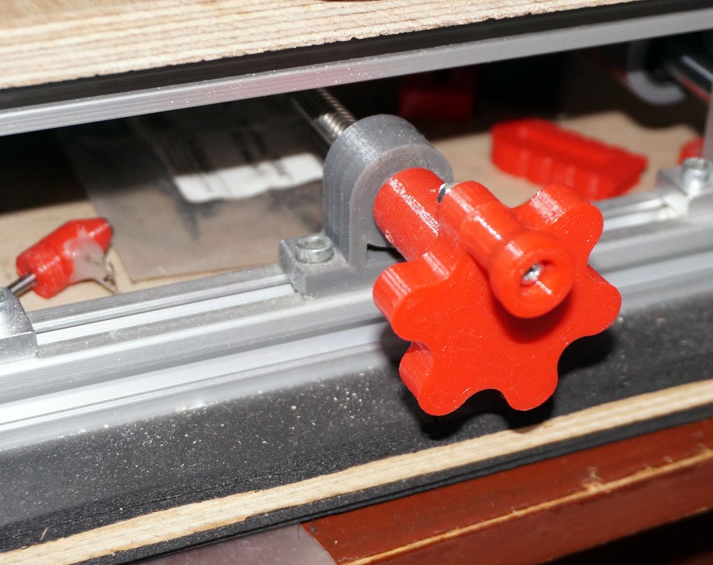

Сейчас точно не помню, но где-то читал, что в CANDLE нужно отредактировать строку которая отвечает за карту высот. Якобы там включается относительная система координат, а абсолютная не включается или что-то в этом духе и из-за этого могут быть проблемы.
Потому я перед включением станка сразу вывожу Х и У в 0.
Для удобства такие ручки по осям поставил:
