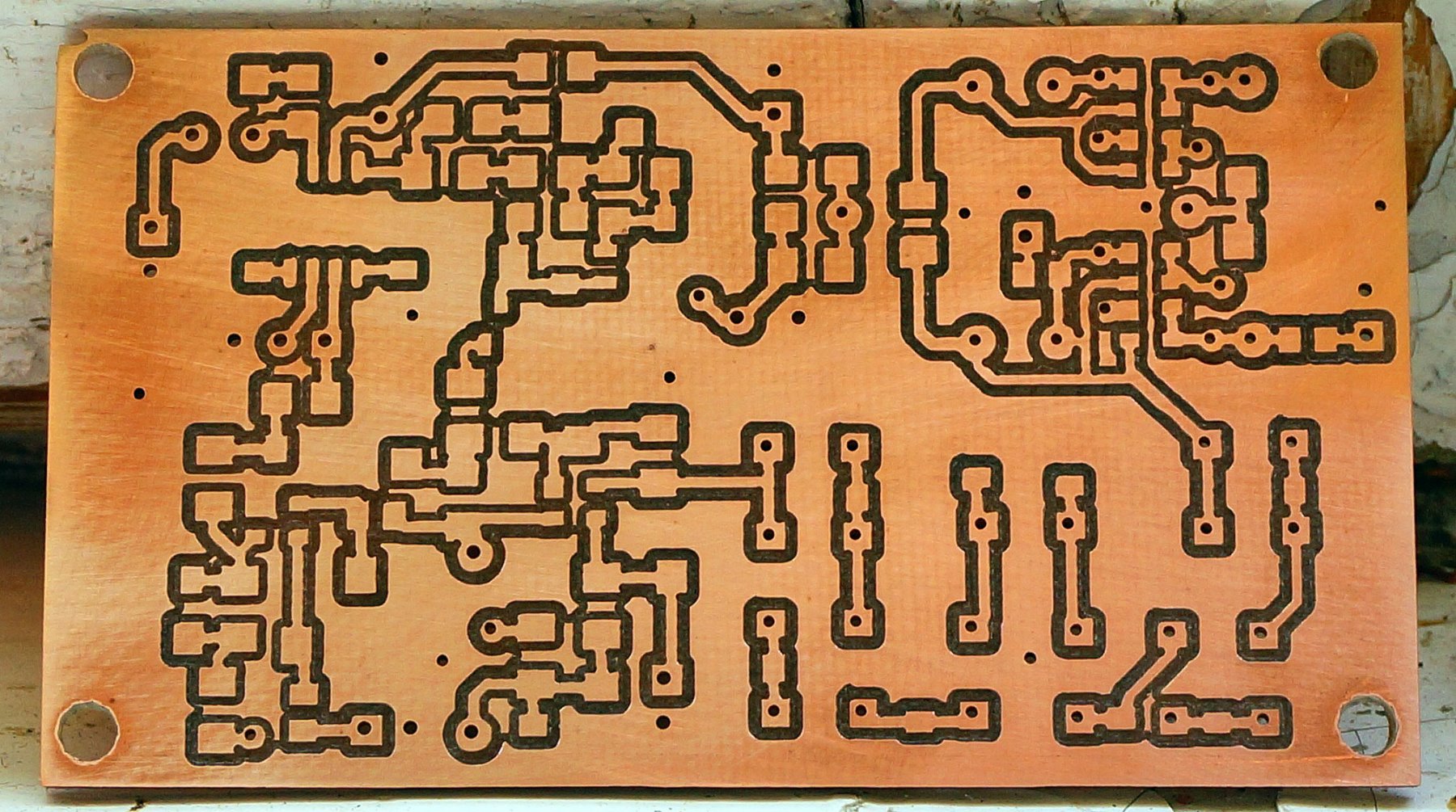

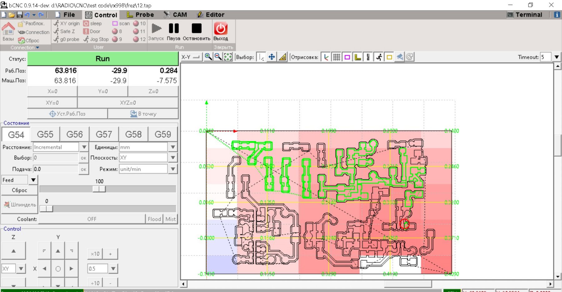

Сегодня я попробовал отфрезеровать двухстороннюю плату. На этой картинке как раз карта высот.
На сколько корректно она работает не знаю, но эта сторона отфрезеровалась хорошо.
В процессе я допустил ошибки, по идее нужно было сначала отфрезеровать одну сторону, потом перевернув плату на другую
сторону снять карту высот и после этого фрезеровать вторую сторону.
Я же отфрезеровал и сразу просверлил все отверстия.
Вторую сторону фрезеровал на той же карте, хотя её нужно было удалить. Снимать по новой карту высот не стал,
так как подумал, что уткнётся фреза в отверстие, но попробовать нужно было снять, зажав какое-нибудь сверло.

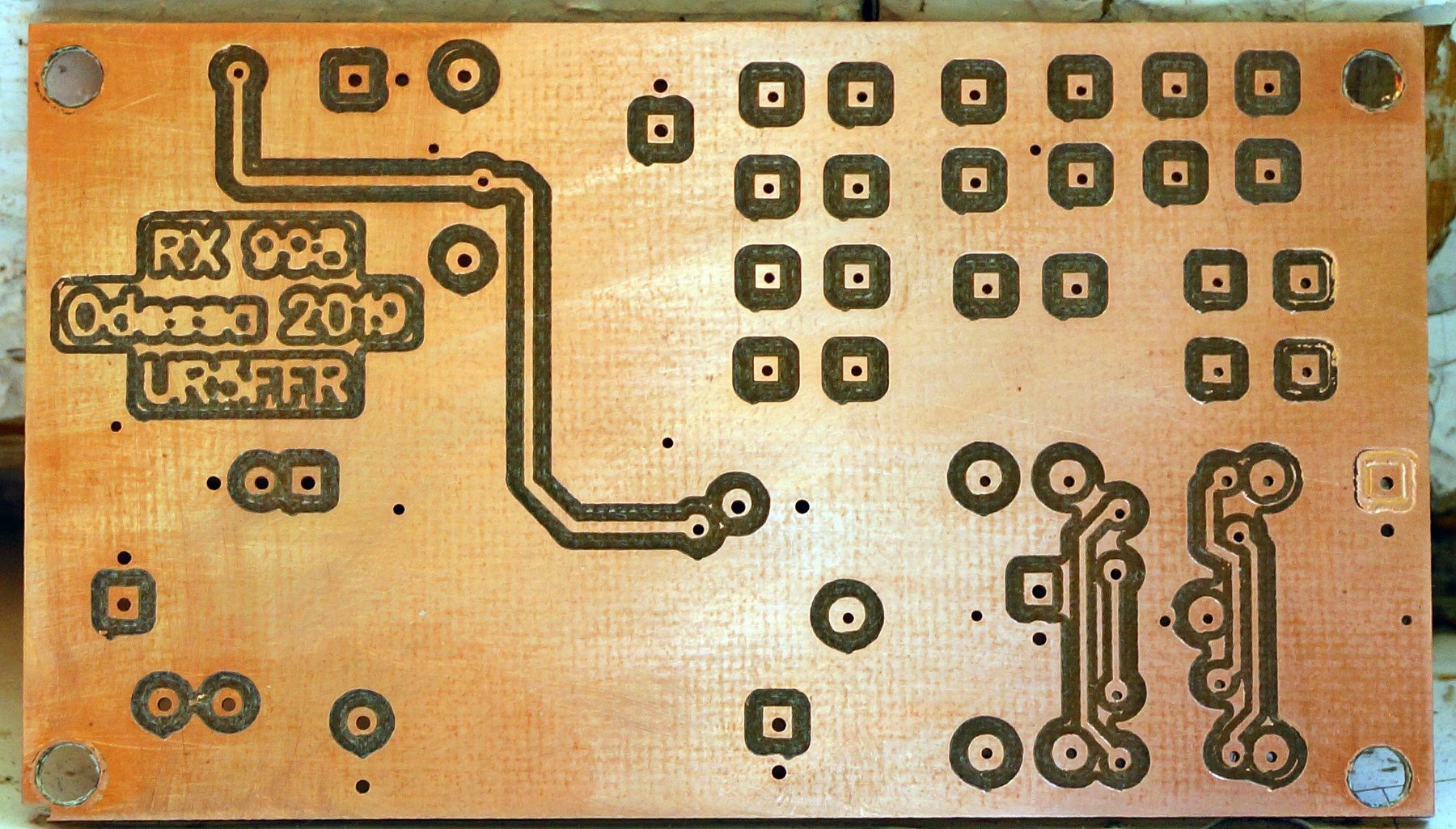

В итоге вторая сторона получилась так:
Видно что где-то снято много, а справа по центру нет, но это поправлю руками, не страшно.
Отверстия по сторонам сошлись.
