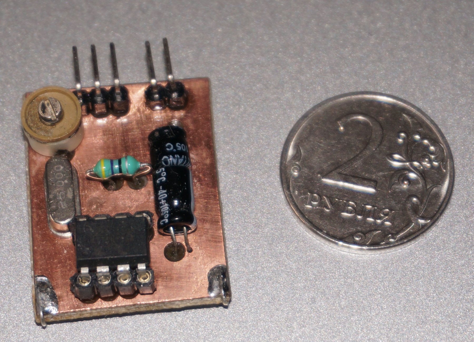

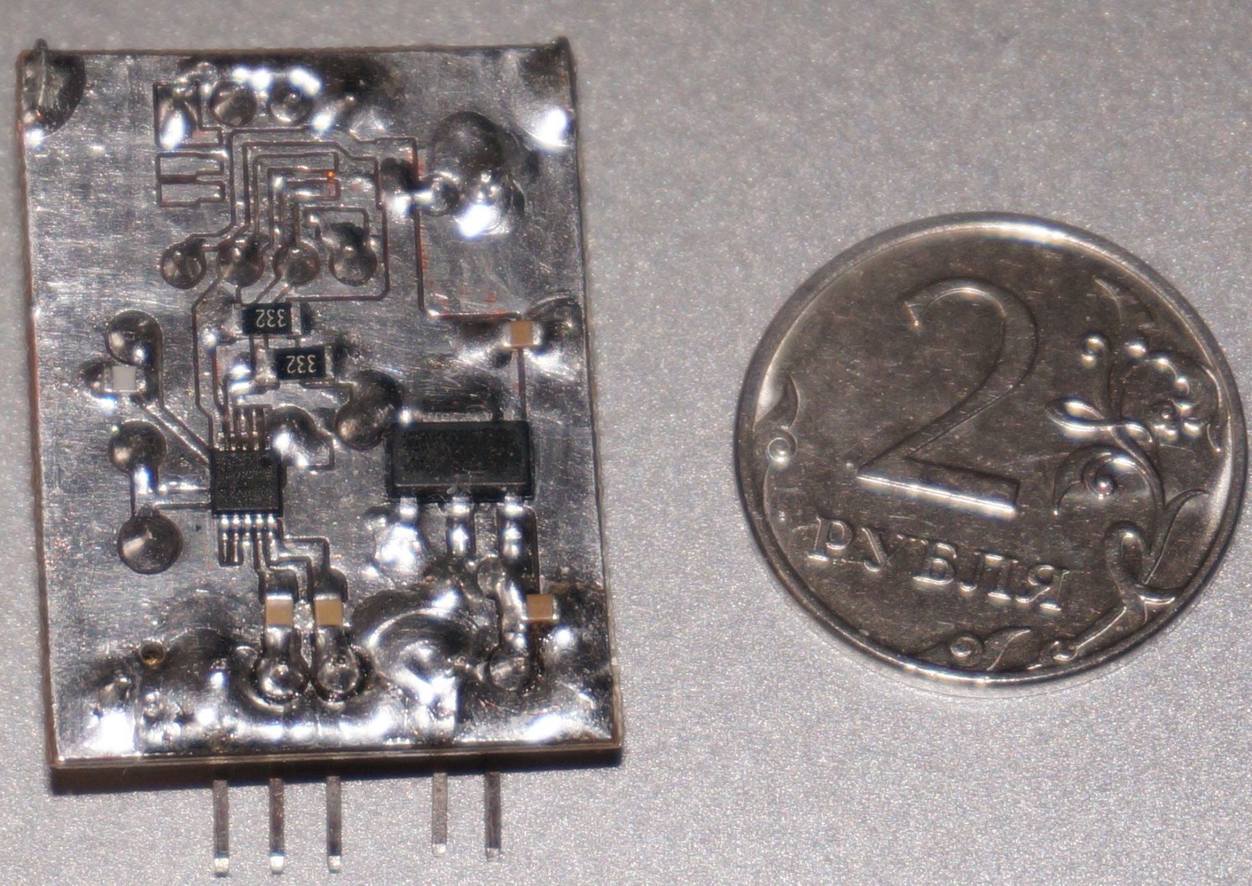

Alex_1970, приведу ещё один пример, генератор фиксированной частоты на SI5351
Фрезеровал конусной фрезой 0.1 мм.

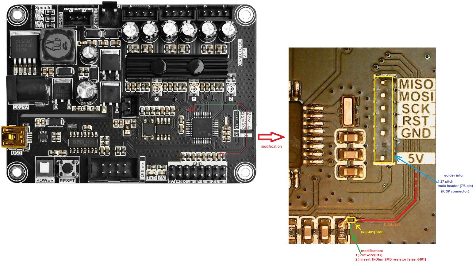

После года простоя потребовалось мне профрезеровать одну платку и всё - приплыли.
Показывает, что "Порт открыт", но не "Готов". Станок на команды не отзывается.
Пошукал по интернету - говорят, прошивка слетает.
У меня плата woodpecker cnc camxtool v3.4
Посмотрел, какая у неё распиновка ISP-порта
Перерезал дорожку, что шла от MISO к X-Limit. Ограничителей у меня всё равно нет.
Там рекомендуют резистор впяать, я не стал.
Подключился USBasp-ом. Попробовал прочитать прошивку AVRDUDE Prog 3.3
EEPROM читается, в HEX-е всего 13 байт.
Залил сначала версию 1.1f
eXtremeBurner(save_orig).rar
(32.82 КБ) 480 скачиваний
Она, кстати, с файлом eeprom.
Потом переписал hex на 1.1h
grbl_v1.1h.20190825.zip
(29.21 КБ) 479 скачиваний
Запускаю - заработало!
Но оси Х и Y едут в другую сторону.
Подглядел вот тут
и вписал в командной строке $3=3
Также поменял разрешение шаг/мм.
$100 = 500.000
$101 = 500.000
$102= 500.000
Надо ещё откалибровать
