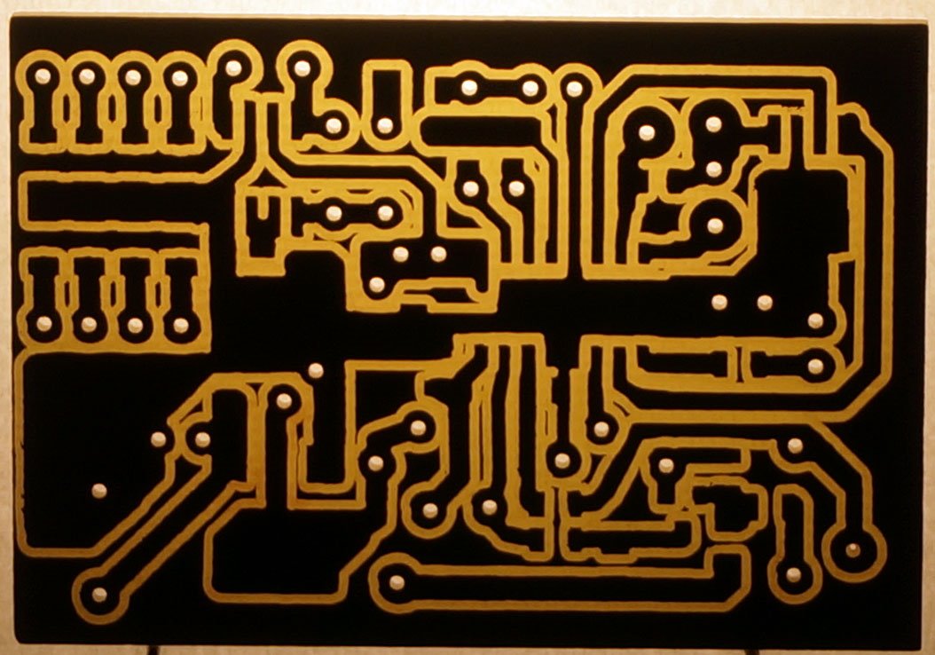

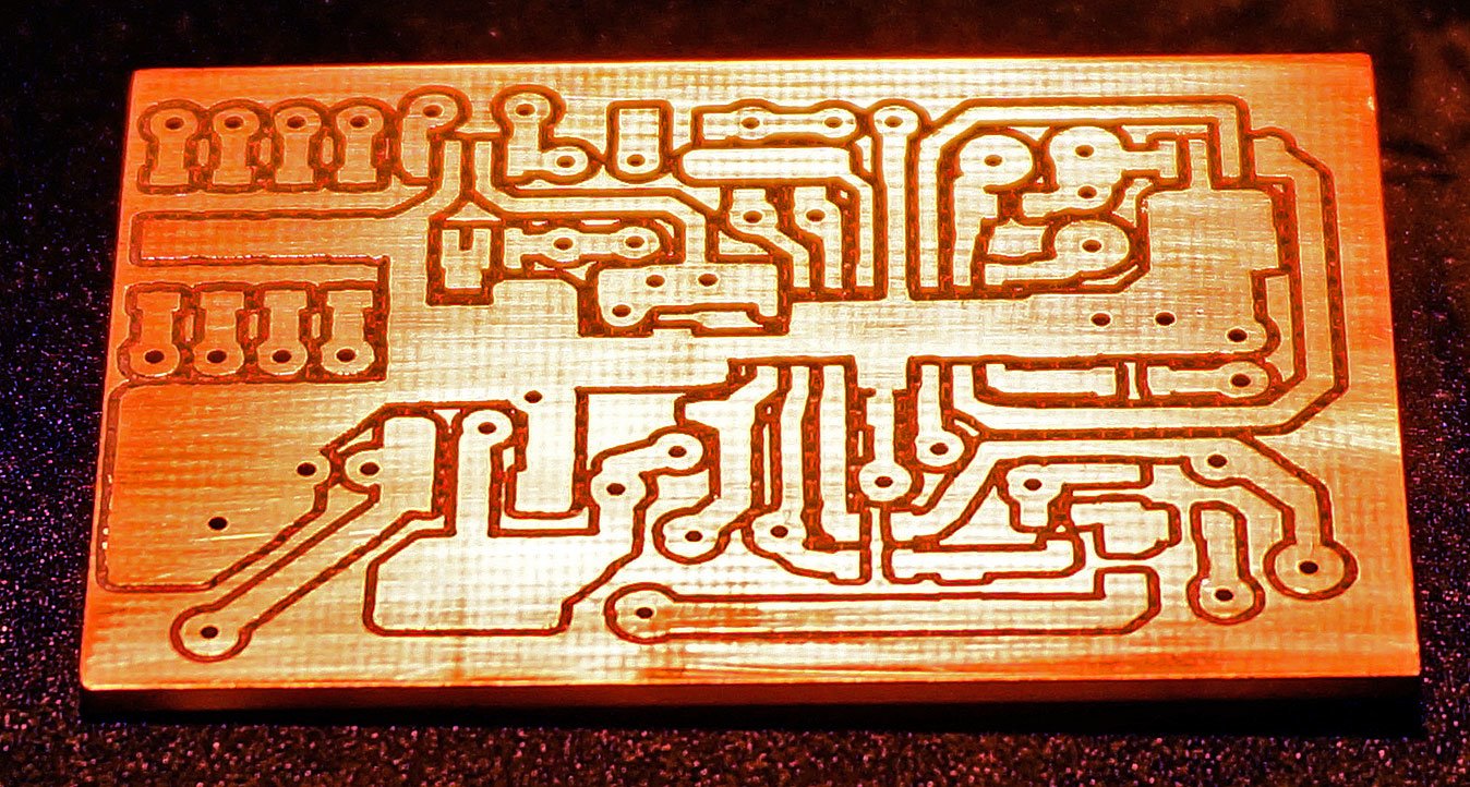

Проблему решил с помощью программы Gerber2Gcode. Программа распространяется бесплатно.
В этом видео, очень подробно показано про настройки программы:
С помощью концевой фрезы диаметром 5 мм, можно спокойно фрезеровать дорожки под микросхемы в SOICе.
Вот результат стараний :
Плата на просвет: В целом, всё очень нравится. Так же радует сверловка и обрезка по контуру платы.

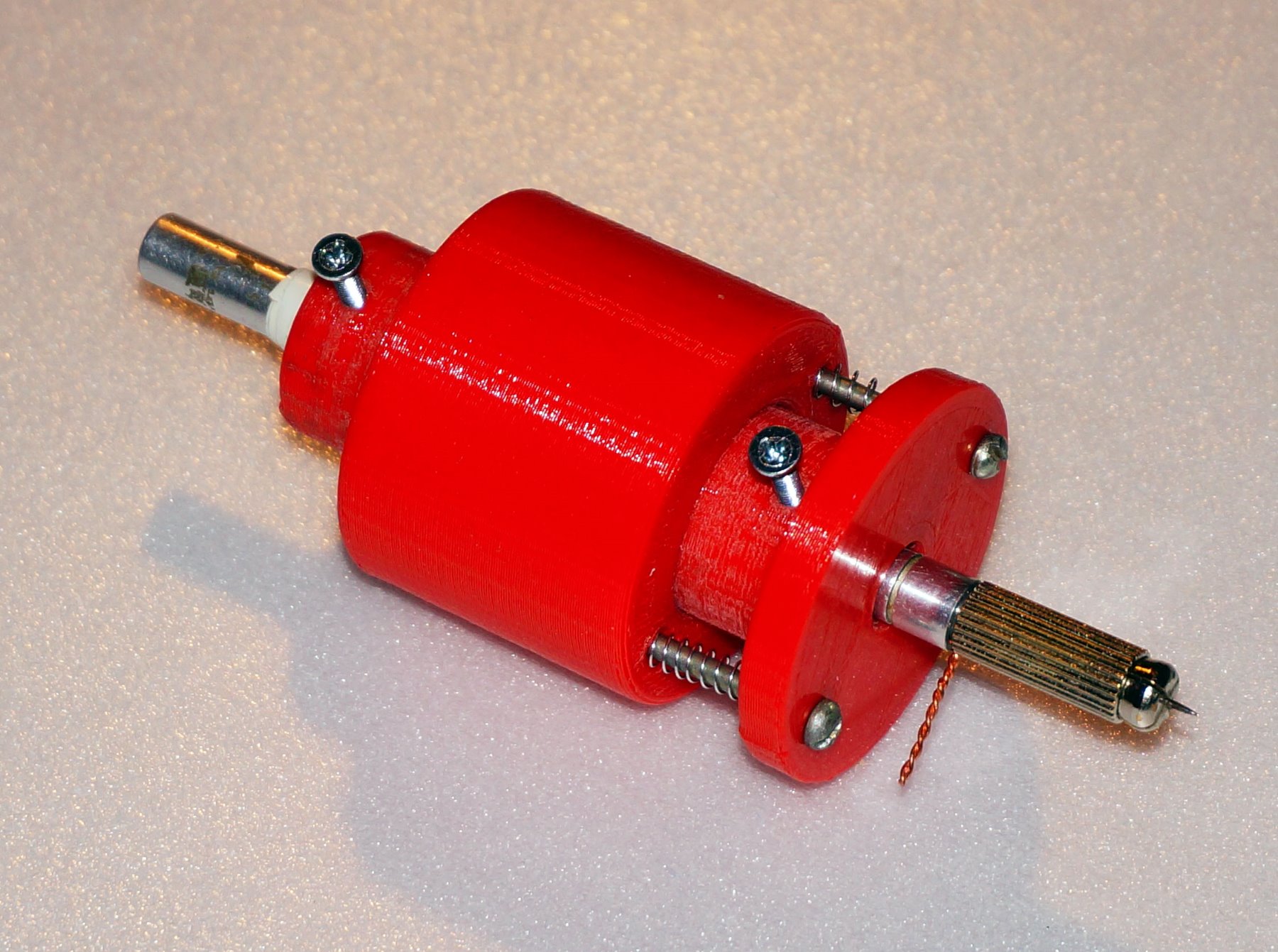

Я в приспособу установил держатель от ножа-скальпеля в который вставил иголку. Если счищать маркер в несколько проходов, то получается хорошо.

Тот первый способ с которого я начинал (перманентный маркер) тоже если что, можно использовать.
