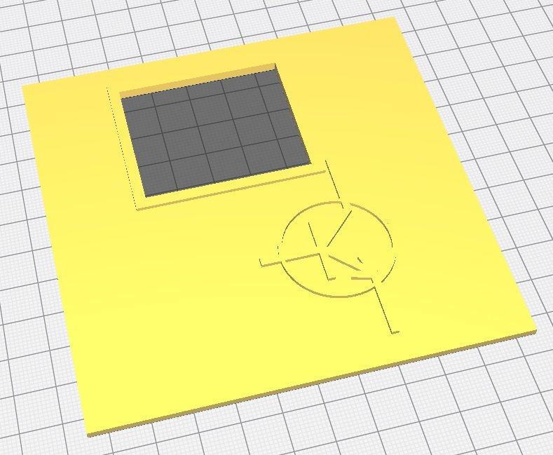

Наверное уже напечатали? Вот такой вариант ещё нарисовал, рамка по периметру окна + транзистор (элемент в качестве декорации).
Добавляю к архиву файл, который создан в программе OPEN_SCAD - бесплатная программа для математического моделирования.
Сильно рекомендую скачать и попробовать. Теперь сама программа панели и немного объяснений.
a=2;
difference() {
translate([0,0,0])
cube([110,110,a] );
translate([26,62,0])
cube([45,38,a] );
Это всё, правда ведь не сложно?
а=2 - не обязательный параметр, нужен только для того, чтобы изменить толщину панели в мм.
difference() { - в переводе с английского как "разница". Смысл такой. Сначала задаётся фигура:
translate([0,0,0])
cube([110,110,a] );
В первой строке координаты, во второй сама фигура куб 110 на 110 высотой "а" , в начале я написал, что "а" - не обязательно и тут вместо неё можно поставить высоту детали.
После этой фигуры, все остальные детали убираются, а именно:
cube([45,38,a] );
Координаты окна под дисплей и тот же куб с размерами, Вот и всё.
Можно добавить отверстия и это тоже очень просто к примеру так:
translate([10,10,0])
cylinder(h=a, d=3, $fn = 100);
Задаём координаты и рисуем цилиндр с высотой 2 мм и диаметром 3 мм. Параметр который fn=100 - это количество граней, если поставить к примеру 6, получим не круглое отверстие, а шестигранное.
Можете использовать как шаблон и по нему делать панели с отверстиями.

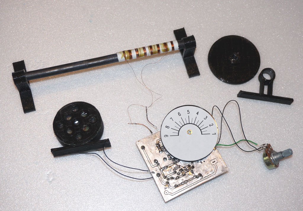

RA6M, ещё для примера фотография с деталями которые вышли из этой программы.
Подставка для ферритовой антенны - слева деталь от неё, но по факту в программе - это три детали из которых она состоит. Так же диск для КПЕ, который в программе состоит из двух деталей т.е. два цилиндра с отверстиями, но только разного диаметра.
