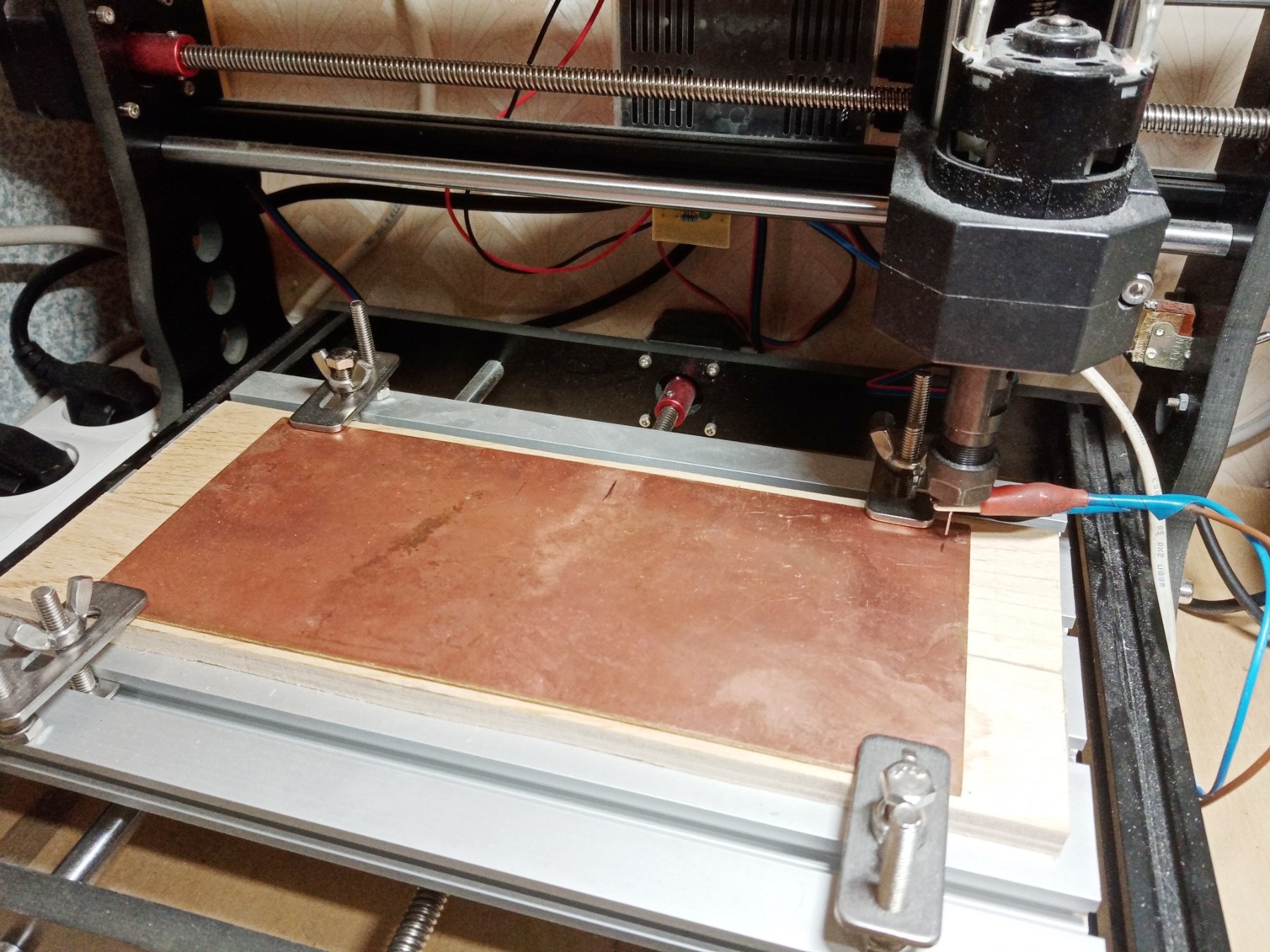

Сообщение Vlad1953 » 01 окт 2022, 14:07
А USB не мудрит? У меня на ноуте может вначале оборвать работу УП, может в середине или в конце. Переключился на DOC станцию и проблем пока нет.
- Сообщения: 1055

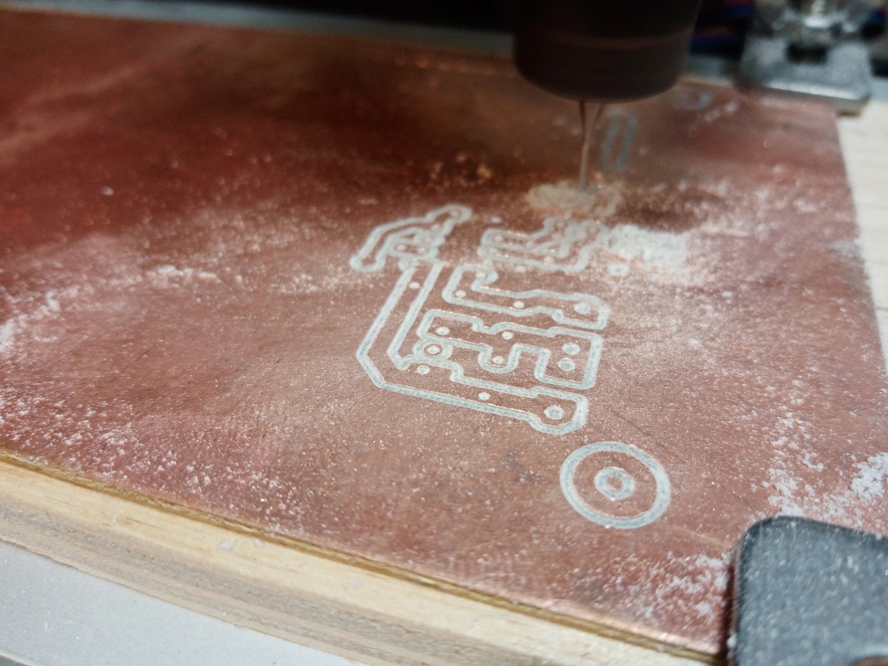

Фрезеровка печатной платы на CNC3018Pro
Сообщение ru0aog » 02 окт 2022, 06:58
Похоже именно с USB проблема.
У меня этих устройств висит приличное количество, установлена китайская плата расширения, да и материнке уже 11-ый год...
В общем, по ходу дела было ещё около десятка остановок. А я ещё 4 прохода в УП задал и скорость снизил... до ночи пилилось.
Фрезеровать удобно небольшие платки. Эту лучше было бы насверлить, потом отЛУТать и протравить. На будущее так и буду делать.
Нулевую координату тоже на плате надо бы насверлить, чтобы выставлять Х-У. Z можно рядом.
На одном из остановов забыл приподнять фрезу, и на подаче она очень ловко прошлась поперёк всей платы
Ладно, набиваю пока.
Сообщение Vlad1953 » 02 окт 2022, 07:56
Согласен, на старых материнках USB порты было самое слабое место. Когда работал админом, для того, чтобы юзвери не палили USB покупал хабы USB с дополнительным питанием. Спасало. Правда, сейчас качественный USB хаб найти проблематично.
