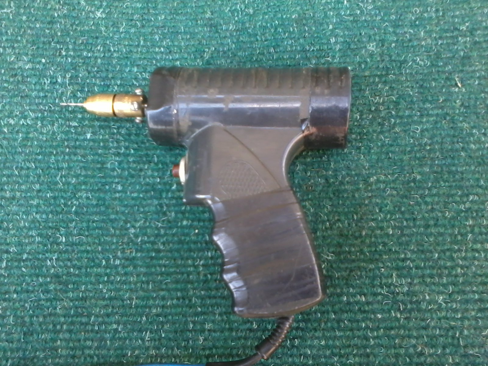

Ничего необычного нет. Просто для удобства применил ручку от детского водяного пистолета.
С уважением Григорий R4UAC.

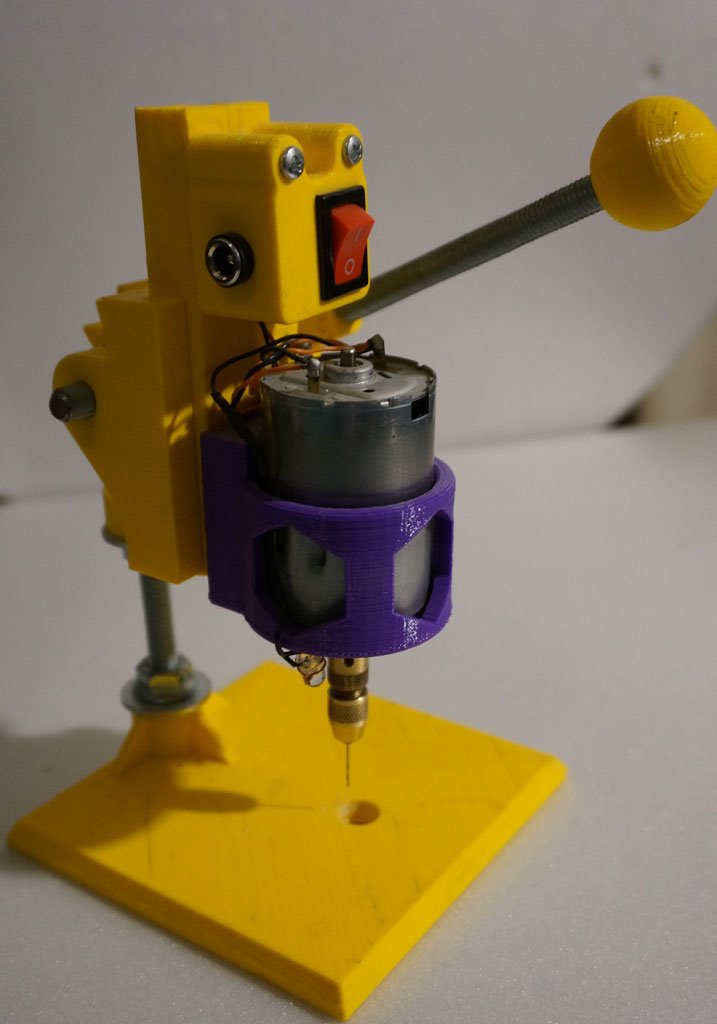

не люблю слесарку и сверление отверстий в том числе,но приходится
у китайцев очень хорошие свёрла дешёвые,много лет пользуюсь.одна проблема-хрупкие потому пришлось на принтере напечатать станинку вертикальную(но такую легко сделать из подручных средств,например из направляющих для полок выдвижных),от ручки правда в последствии отказался,так как для сверления плат достаточно просто рукою мотор поднимать опускать.

Сообщение Криворукий » 15 дек 2019, 18:47
malin666, у меня в точности такой же пластиковый станочек. Мотор вытащил из какого-то МФУ диаметром 35мм.
Что нравится, так обороты у мотора небольшие, а работает как трактор. Не остановить.
А такими свёрлами, как у Вас на фотографии, сверлить держа моторчик в руке можно и не пытаться, обязательно сломаешь.
По этому тоже себе такую сверлилку завёл.

Сообщение Григорий » 18 дек 2019, 19:29
Был похожий с 1990 по 1995 год. Станина была от школьного микроскопа.

Сообщение Дима R6LIQ » 01 янв 2020, 23:31
Неправда это. Сверлю ручной сверлилкой такими же сверлами 0,8мм, и всё замечательно, сломал лишь одно - после пары дырок шуруповертом.Криворукий писал(а): ↑15 дек 2019, 18:47malin666,

Сообщение Криворукий » 02 янв 2020, 01:07
Дима R6LIQ, здесь конечно ещё от рук зависит. У меня не получилось не сломать
