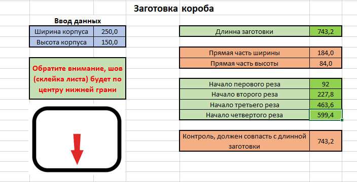

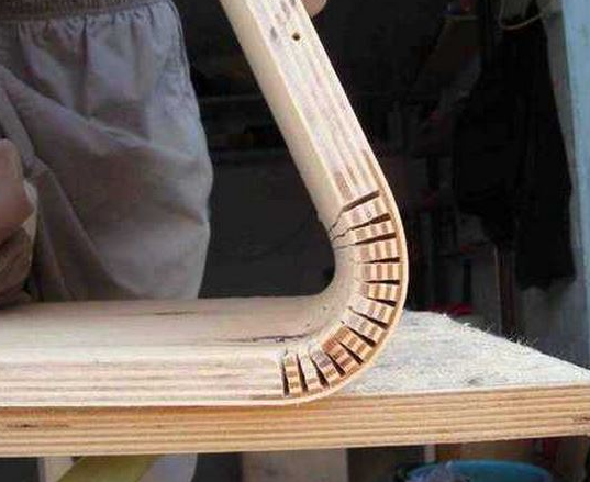

Больше всего мне понравился способ с пропилами, условно выглядит вот так:

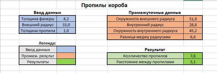

Было принято решение взять и опробовать данную технологию, но как оказалось не все так просто. В русскоязычном сегменте интернета, отсутствует информация о расчете таких пропилов. То есть не совсем понятно, сколько делать пропилов, какой шириной и с каким расстоянием между ними, что бы получить желаемый радиус. Наткнулся на одно видео, где в экселе была написана программа, но вот беда, почему-то файл порченый и ничего не считает.
Ну а раз такое дело, было принято решение сделать такую программу самостоятельно с нуля. Программировать я не умею, но для такого простого дела, действительно, сгодится и Excel.
Здесь все достаточно просто, зная толщину фанеры и желаемый радиус, подставляем в программу ширину лезвия (фрезы, на крайний случай ножовки) и программа все сделает сама.
Дополнительной фишкой, есть расчет начала всех распилов и общая длинна заготовки для образования прямоугольного короба со скругленными краями.

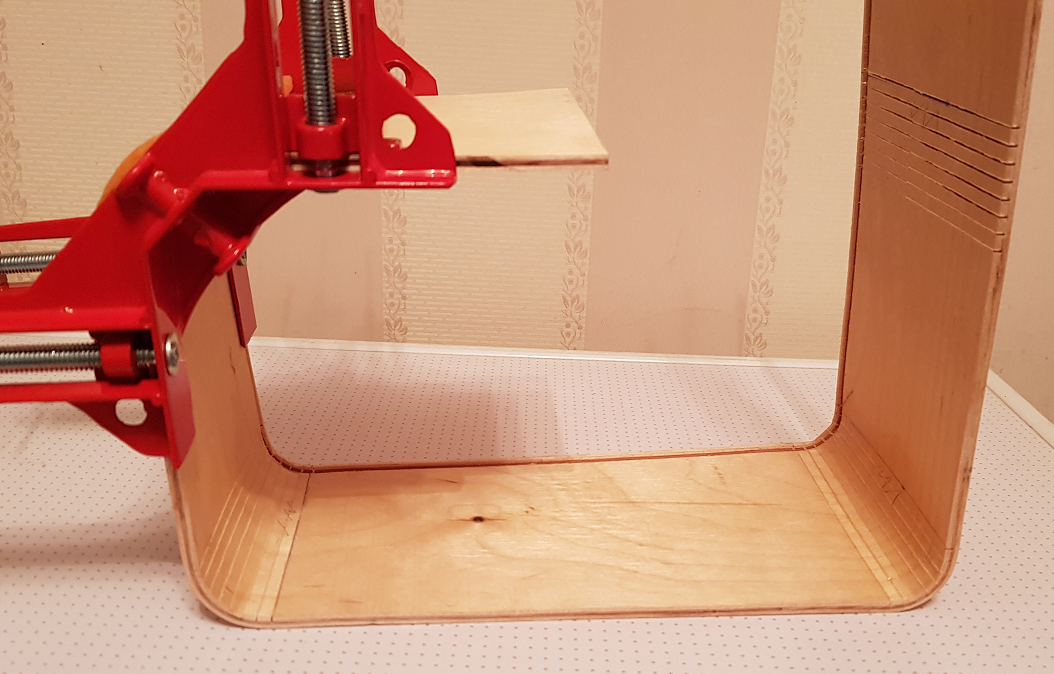

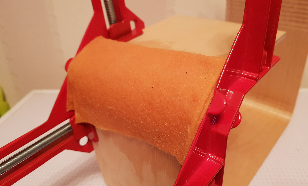

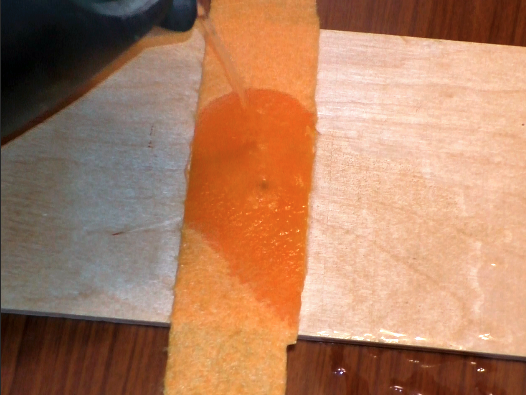

После всех расчетов, выреза заготовки и пропилов, вымачиваем в кипяточке, положив с обратной стороны пропилов тряпочку, ну или салфетку. Я выжидаю примерно полчаса, при этом трижды отжимаю ветошь и поливаю свежим кипятком из чайника.

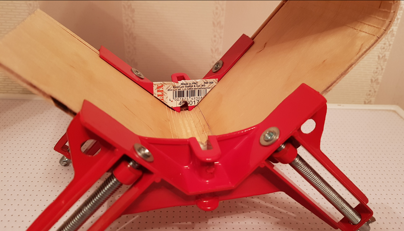

Затем пропилы смазываем клеем, не спеша и равномерно изгибаем фанеру. Зажимаем в уголковые струбцины и оставляем на ночь.
Для предотвращения растрескивания и расслоения, оставить на изгибе отжатую ветошь, в таком случае, высыхать будет медленнее и изгиб будет качественнее.

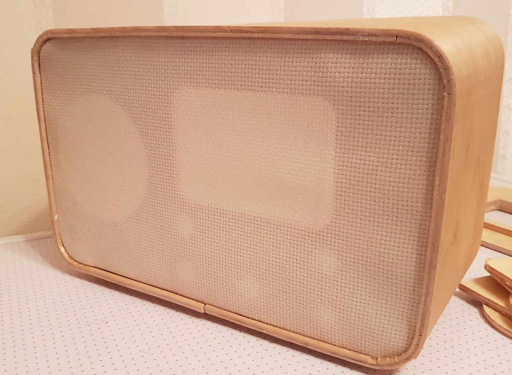

А вот уже почти готовый результат. Извините, что не финальный, не удержался, у очень хотелось поделиться :)

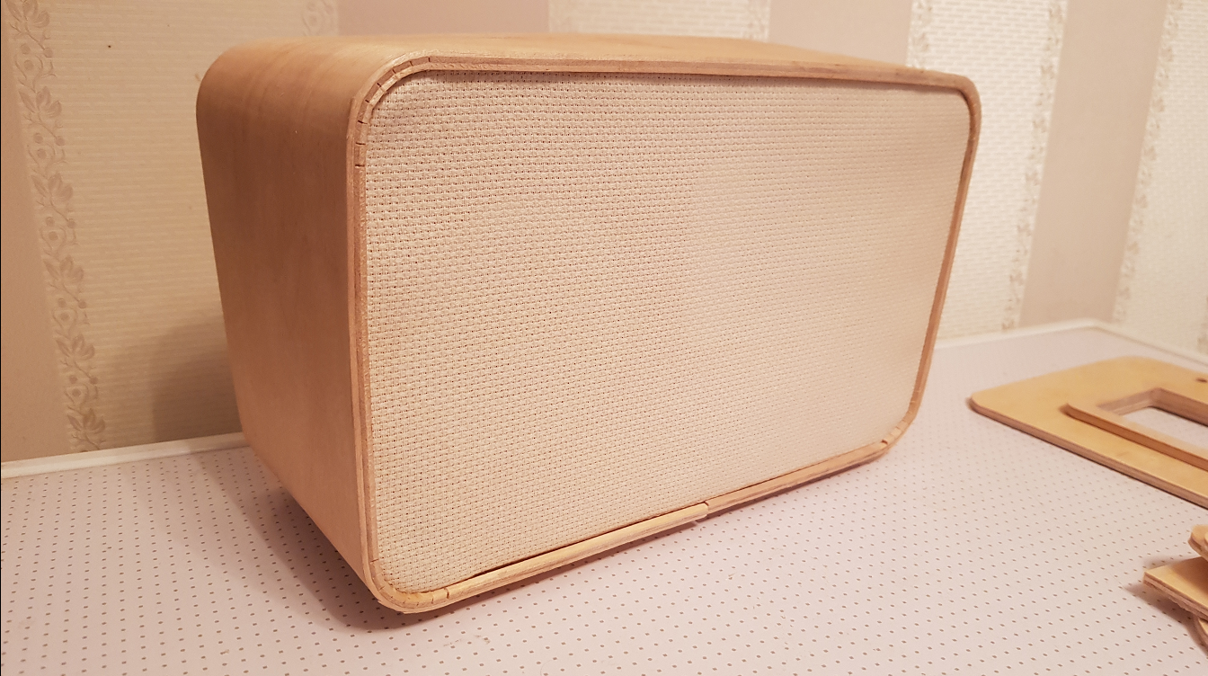

Сообщение R2AJI » 10 ноя 2019, 20:23

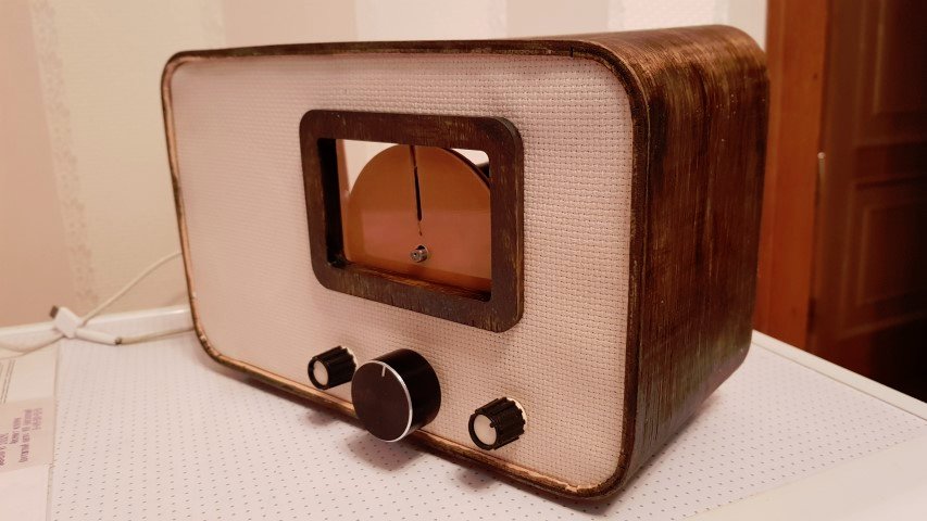

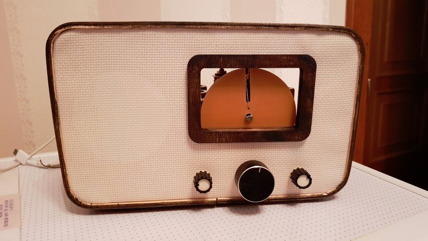

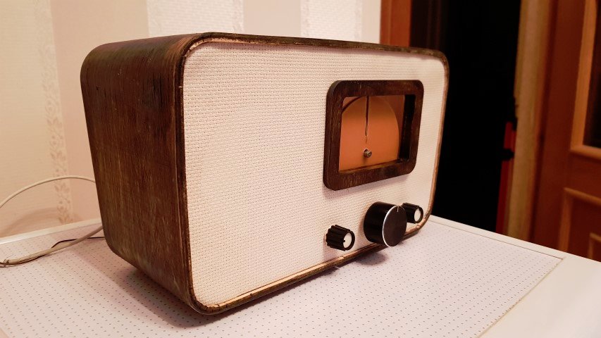

Итак, вот что вышло:
Мальца корявенько, но для первого раза сойдет.

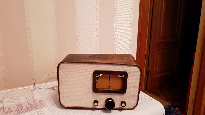

Сообщение R2AJI » 07 дек 2019, 20:38

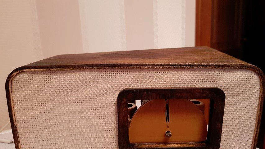

В принципе все получилось, если бы не одно НО

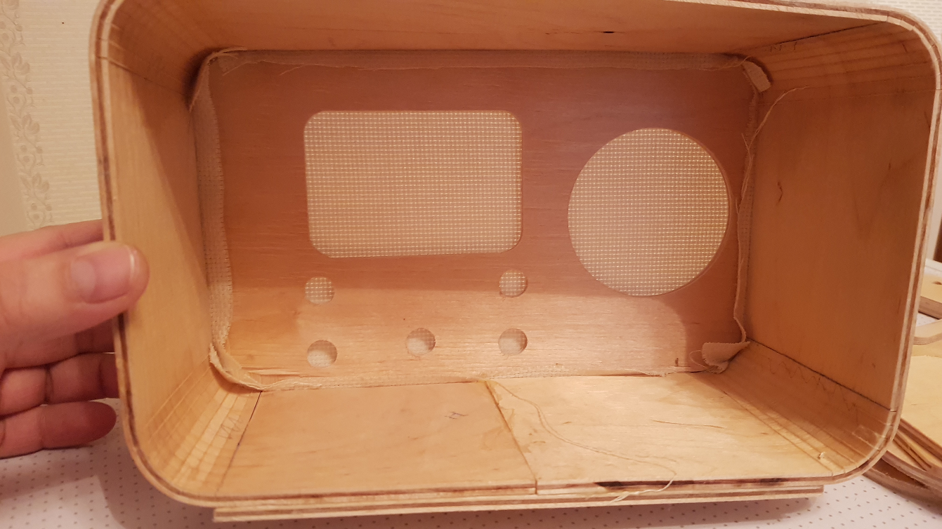

Из за низкого качества и всего трех слоев фанеры, конечное изделие повело.
Теперь изделие на выброс, жалко конечно, но ничего не поделать. Зато получен бесценный опыт :)
