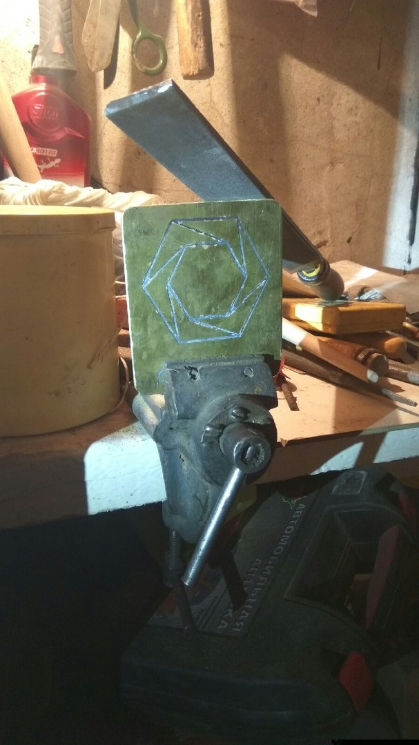

Ну я у радиолюбителей позаимствовал способ травления хлорным железом. И в латуни делал товарищам вот такие подарочки. Для люминьки думаю тоже способ подойдет. Главный вопрос как трафареты будите изготавливать?
