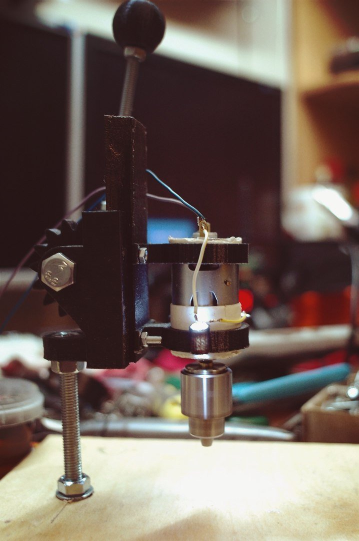

Сообщение Григорий » 15 дек 2019, 15:46
Ничего необычного нет. Просто для удобства применил ручку от детского водяного пистолета.

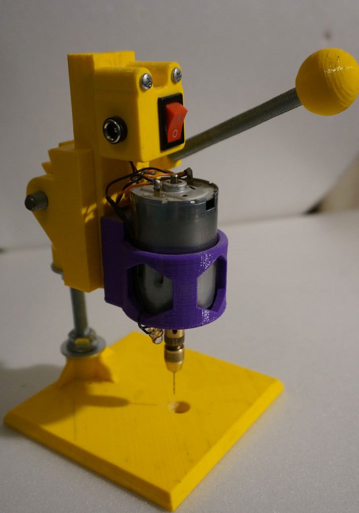

не люблю слесарку и сверление отверстий в том числе,но приходится
у китайцев очень хорошие свёрла дешёвые,много лет пользуюсь.одна проблема-хрупкие потому пришлось на принтере напечатать станинку вертикальную(но такую легко сделать из подручных средств,например из направляющих для полок выдвижных),от ручки правда в последствии отказался,так как для сверления плат достаточно просто рукою мотор поднимать опускать.

malin666, у меня в точности такой же пластиковый станочек. Мотор вытащил из какого-то МФУ диаметром 35мм.
Что нравится, так обороты у мотора небольшие, а работает как трактор. Не остановить.
А такими свёрлами, как у Вас на фотографии, сверлить держа моторчик в руке можно и не пытаться, обязательно сломаешь.
По этому тоже себе такую сверлилку завёл.

Был похожий с 1990 по 1995 год. Станина была от школьного микроскопа.
С уважением Григорий R4UAC.
