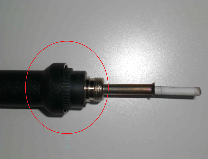

У меня есть задумка из паяльника
Сделать миниатюрный паяльный фен как этот
Надо трубку керамическую найти с 4мя отверстиями
