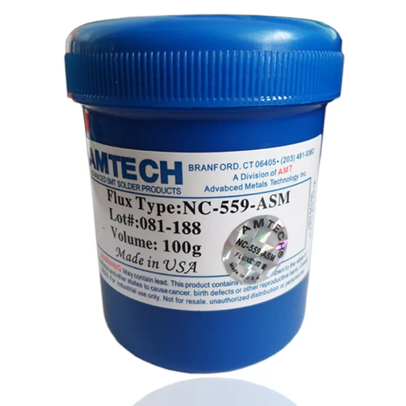

Ну и из флюсов Амтеч и Эрса! :)

Амтеч
На100ящий? Ну, всмысле за 200 рублей/шприц или за 1200?

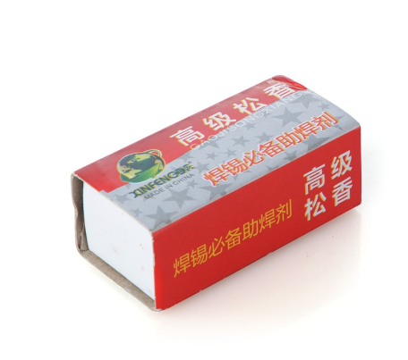

Сообщение Vладимир » 27 окт 2019, 17:39
я в последнее время китайской паяю
она практически не выгорает , мне коробочки на пол года хватает .
размер коробочки 2\3 спичечного коробка примерно.

Upd. Как-то подогнали NC559UV на пробу, вот это была норм тема, хоть и считается что он вообще для BGA.
