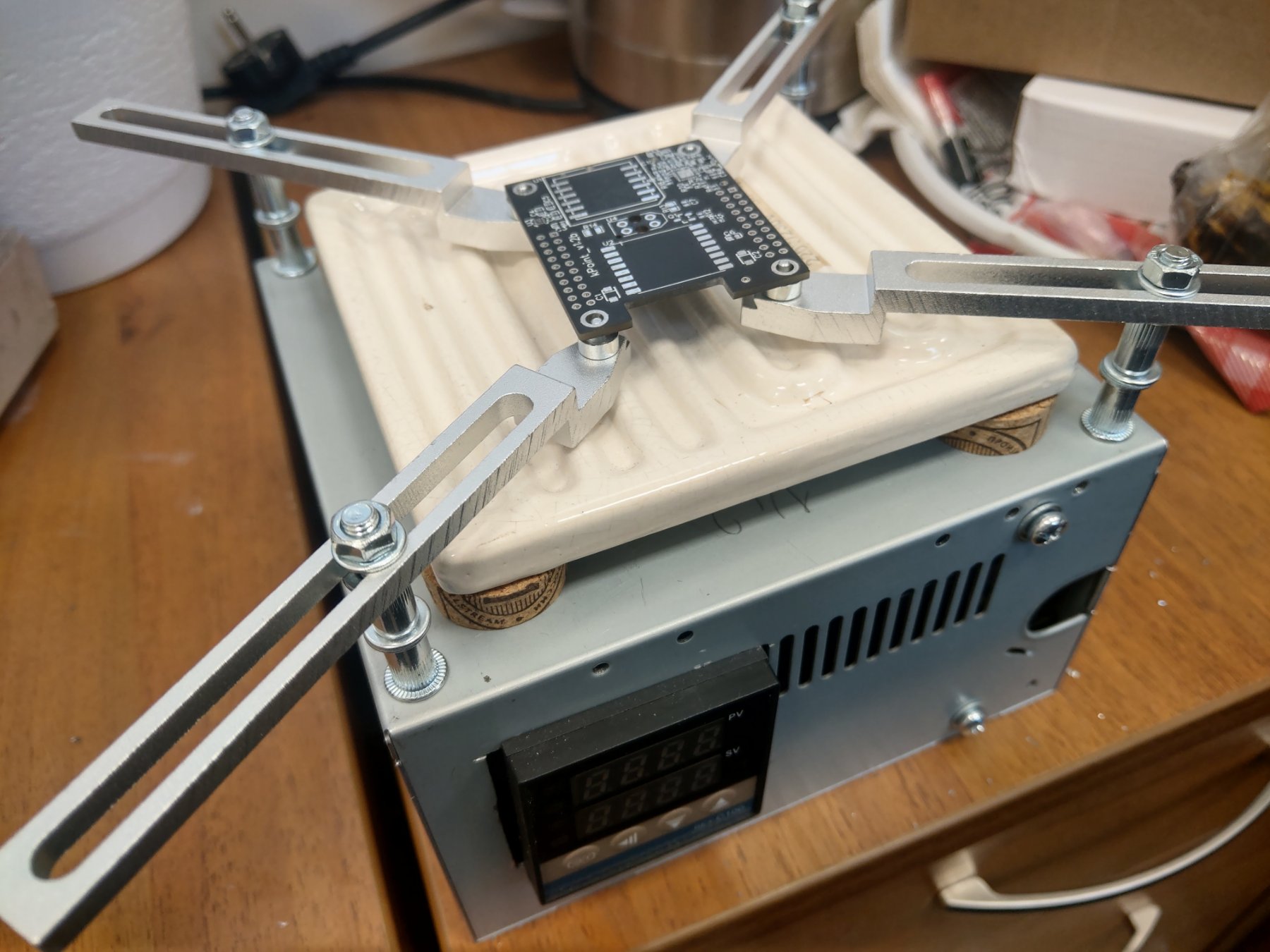

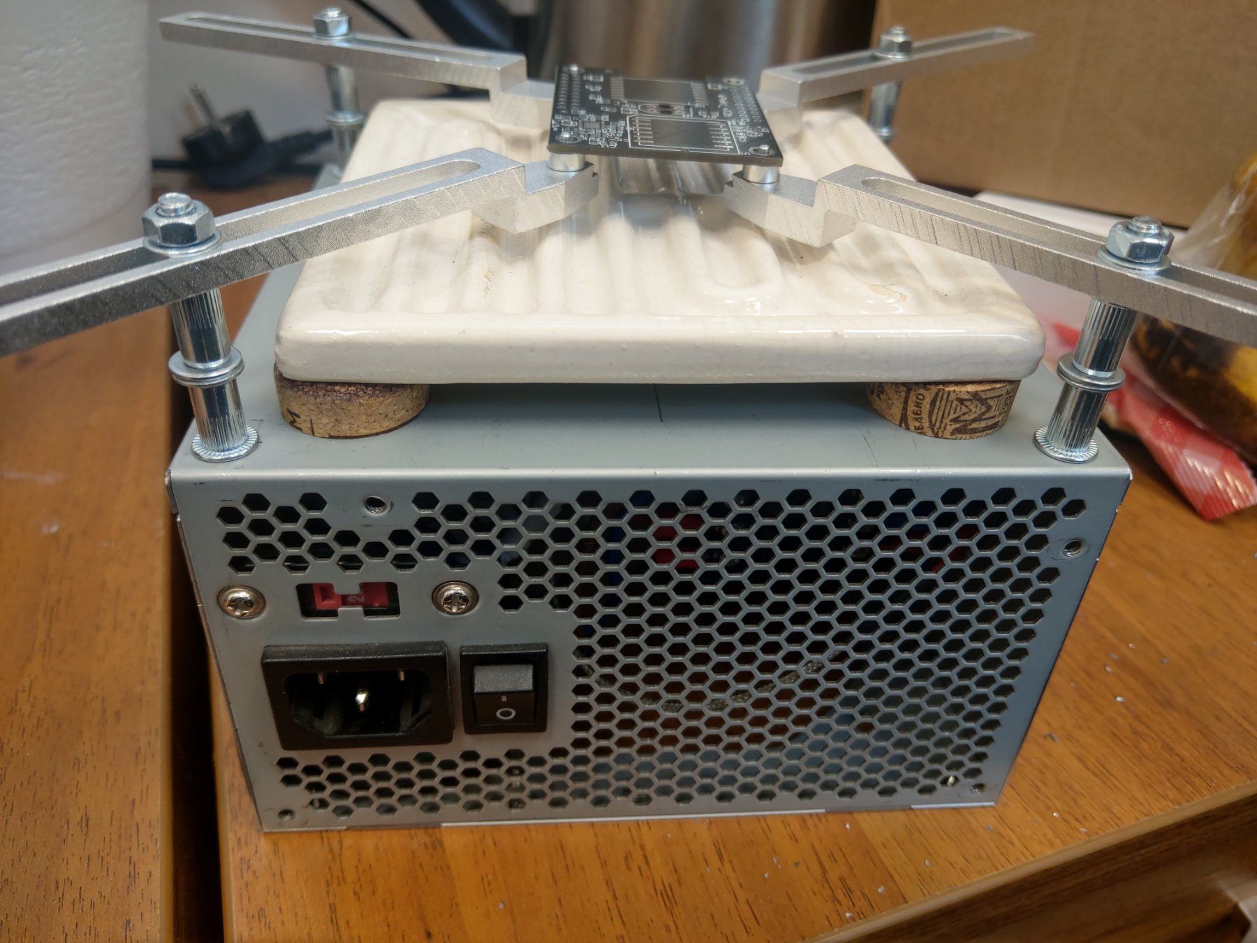

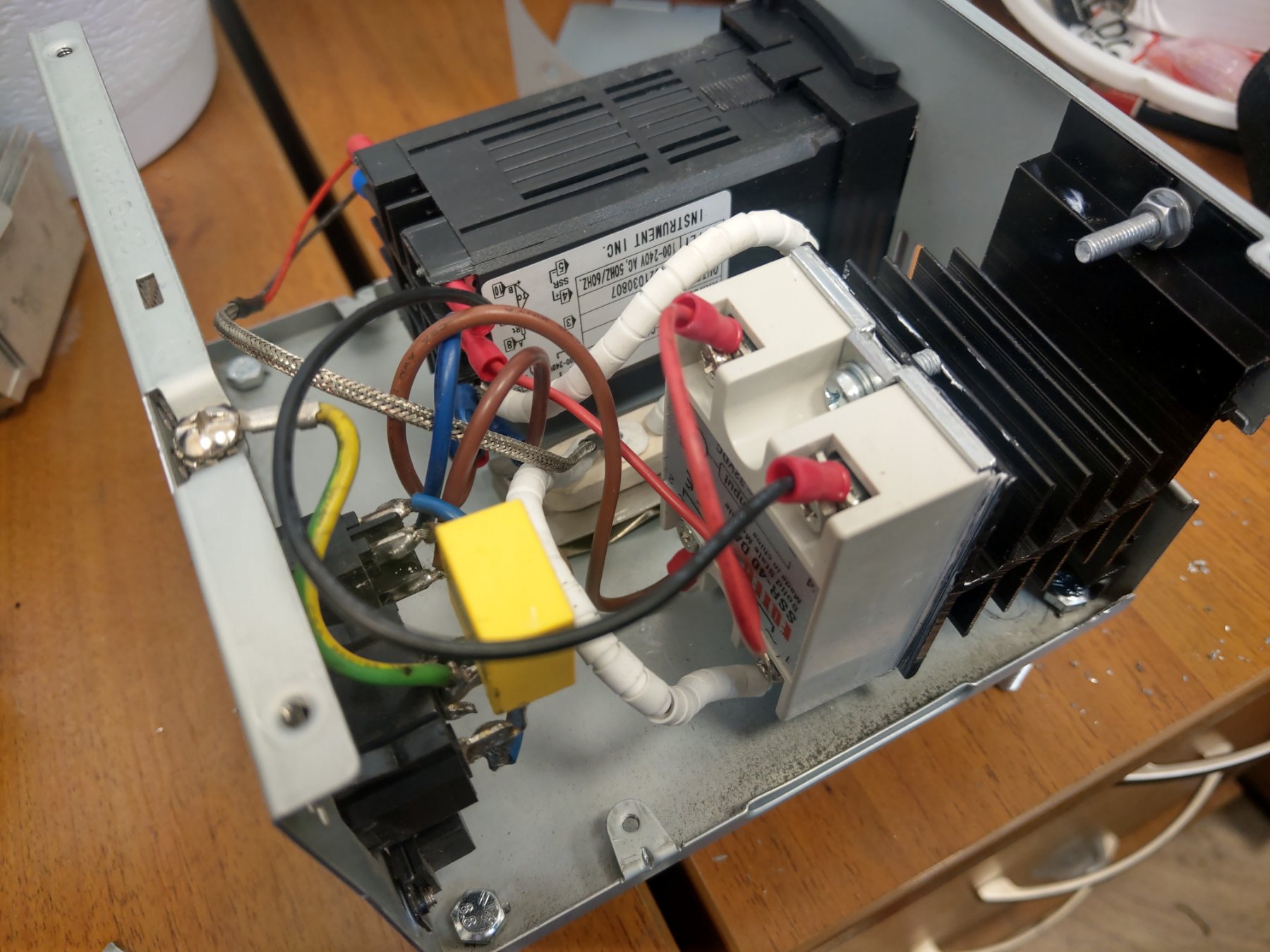

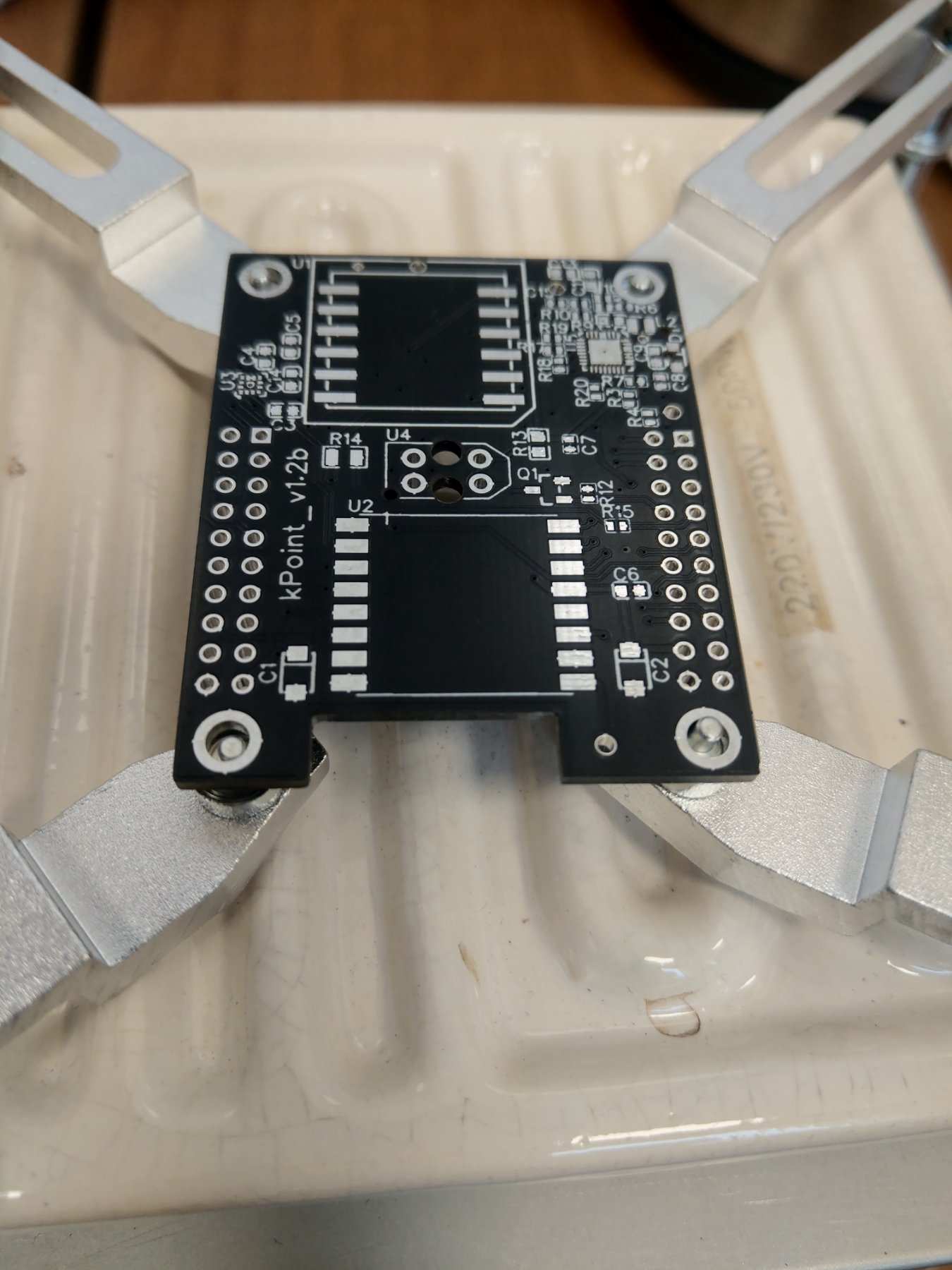

Из корпуса от сгоревшего компьютерного БП и нескольких покупных деталей собрал себе нижний ИК-подогрев для SMD-монтажа.
Из покупных деталей было использовано:
Нагревательный элемент с интегрированной термопарой
ПИД-регулятор с твёрдотельным реле на радиаторе
Рейки держателя от фабричной паяльной станции
Дополнительно пришлось сделать всего два соединительных провода, ну, и из фурнитуры изобразить стойки. Да, еще пробку порезал под края нагревательного элемента - при 300 градусах она дымить, разумеется, но при 130-150 - вполне себе нормально держит.
Очень хорошая идея, только у вас две одинаковые ссылки на керамический нагреватель. Вместо ПИд-регулятора. :D

Сообщение UA3170309 » 21 июн 2021, 11:22
Vlad1953, прошу прощения, торопился в пятницу на электричку...
https://aliexpress.ru/item/32431995668.html

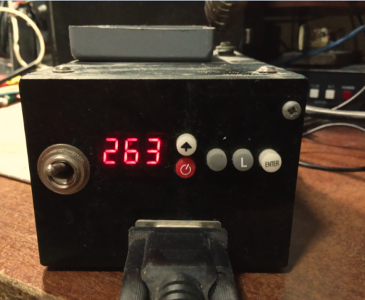

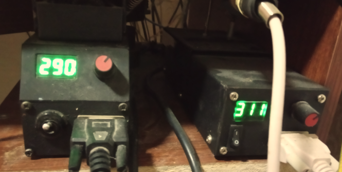

Самопалы, исключительно самопалы, одна на Атмега 8, две другие на TL494. Паяльники из кусочков для ремонта китайских же паяльников, только ручки для них от давно сгоревших 40 ваттных паяльников ....
Атмега 8
Атмега 8
494
494
хоум мейд
хоум мейд
