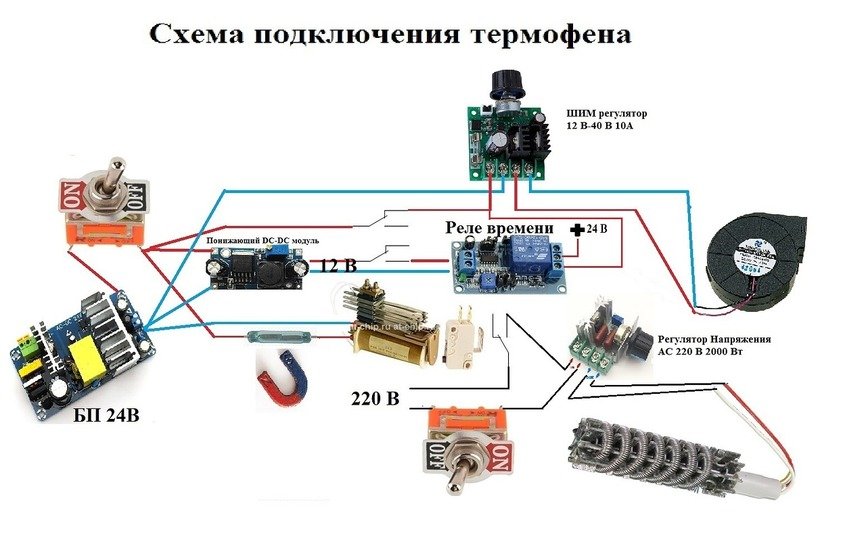

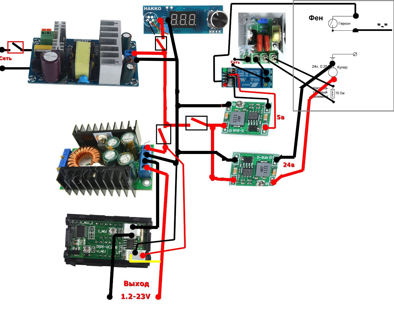

Здравствуйте ,дорогие форумчанине сайта Hamforum ,решил выкласть проект самодельной паяльной станции из доступных материалов которые свободно можно приобрести на сайте? aliexpress/

Себестоимость представленных на картинках модулей скорей всего будет выше стоимости
средней паяльной станции, не считая самого ценного - времени, потраченного на монтаж и отладку.
Есть подобная конструкция БП, вполне рабочая, но предпочтение отдаю промышленному БП.

Ели брать за основу первый вариант схемы ,то выйдет около 1.500 р в принципе не кому не затруднит самому взять и посчитать себе стоимость деталей .

Не совсем правильная мысль, что выйдет дороже. Рыба в магазине выходит дешевле, чем ехать на рыбалку. Однако, на рыбалку мы ходим для удовольствия. Вот и здесь, главное творческий процесс

Да возможно готовые модули достаточно не плохо , но уже на ютубе чего только с ними не делали . По мне я тоже думаю лучше было бы собрать с нуля или в край купить только сам фен , ручка со спиралью и кулером .... В свое время я купил готовую и нисколько не жалею , в то время у меня было мало свободного времени на конструирование самодельной , успел только ИК паяльную станцию собрать , но это другая история .

Творчеством здесь и не пахнет. Рукоблудие из китайских модулей, которое не стоит потраченного ни времени ни денег.
На форуме сайта паяльник есть тема, называется: простая аналоговая паяльная станция с цифровой индикацией. Там форумчане совместно разработали несколько вариантов схем управления нагревом паяльника, а также паяльного фена. Все с доступных деталей, не дорого и просто, + присутствует творческий процесс.
