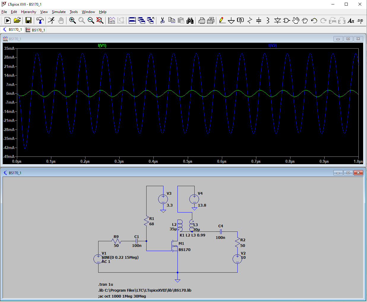

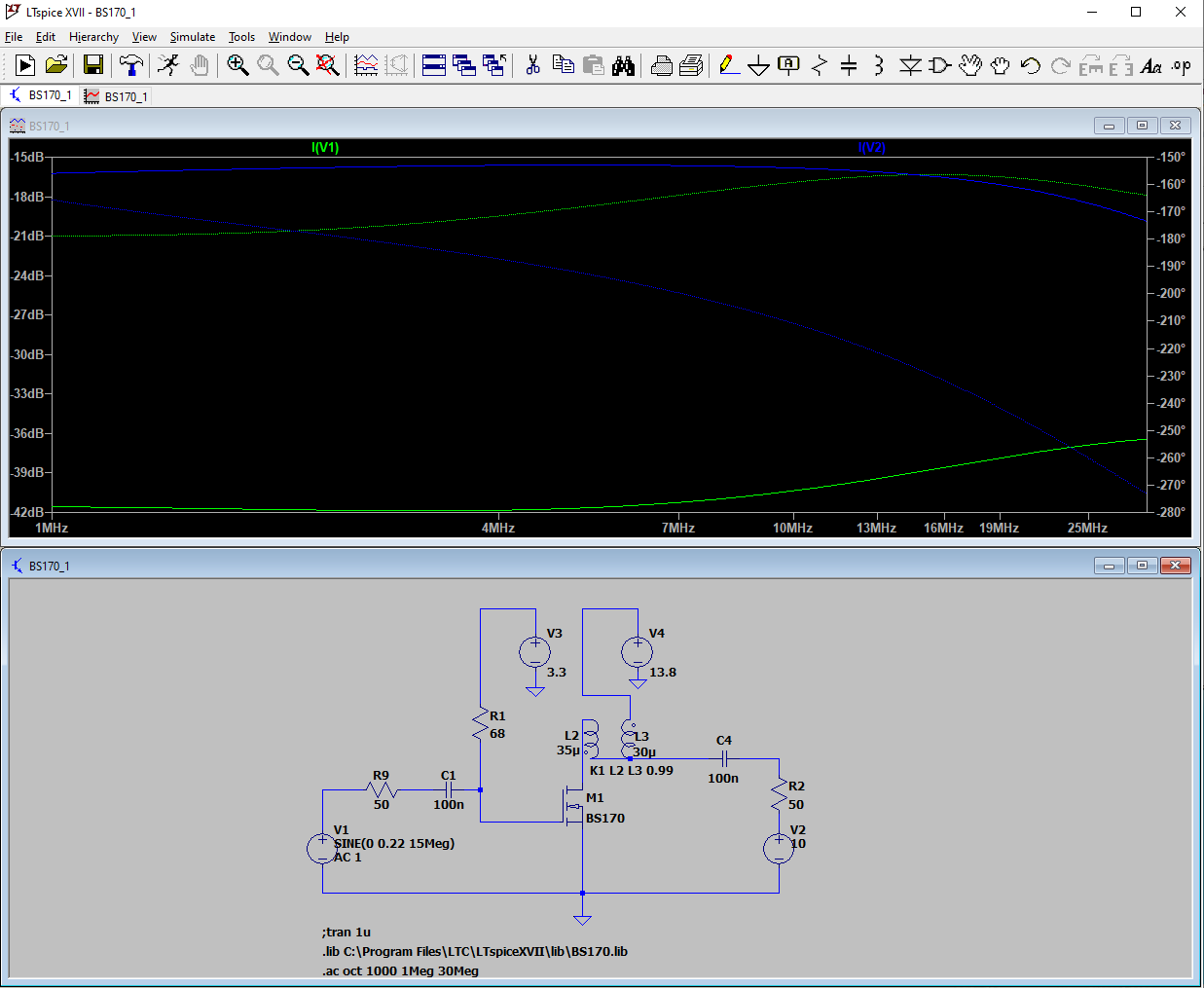

Надоело тыкать паяльником в макетку пытаясь сообразить нормальный предусилитель. Решил попробовать прибегнуть к науке.
Поставил LTspice (ссылку не стал размещать блочат россиян без впн, на просторах интернета есть где взять), интерфейс необычный но привыкаемый, более менее понял как прописывать параметры трансформаторов, нарисовал схемку усилителя на одном BS170, показывает правду
разность амплитуд на входе и выходе
вот вроде как ачх, только как ее правильно понять :oops:
только я не совсем разобрался как эти графики правильно прописывать, может есть среди коллег кто более менее знаком с этим симулятором?

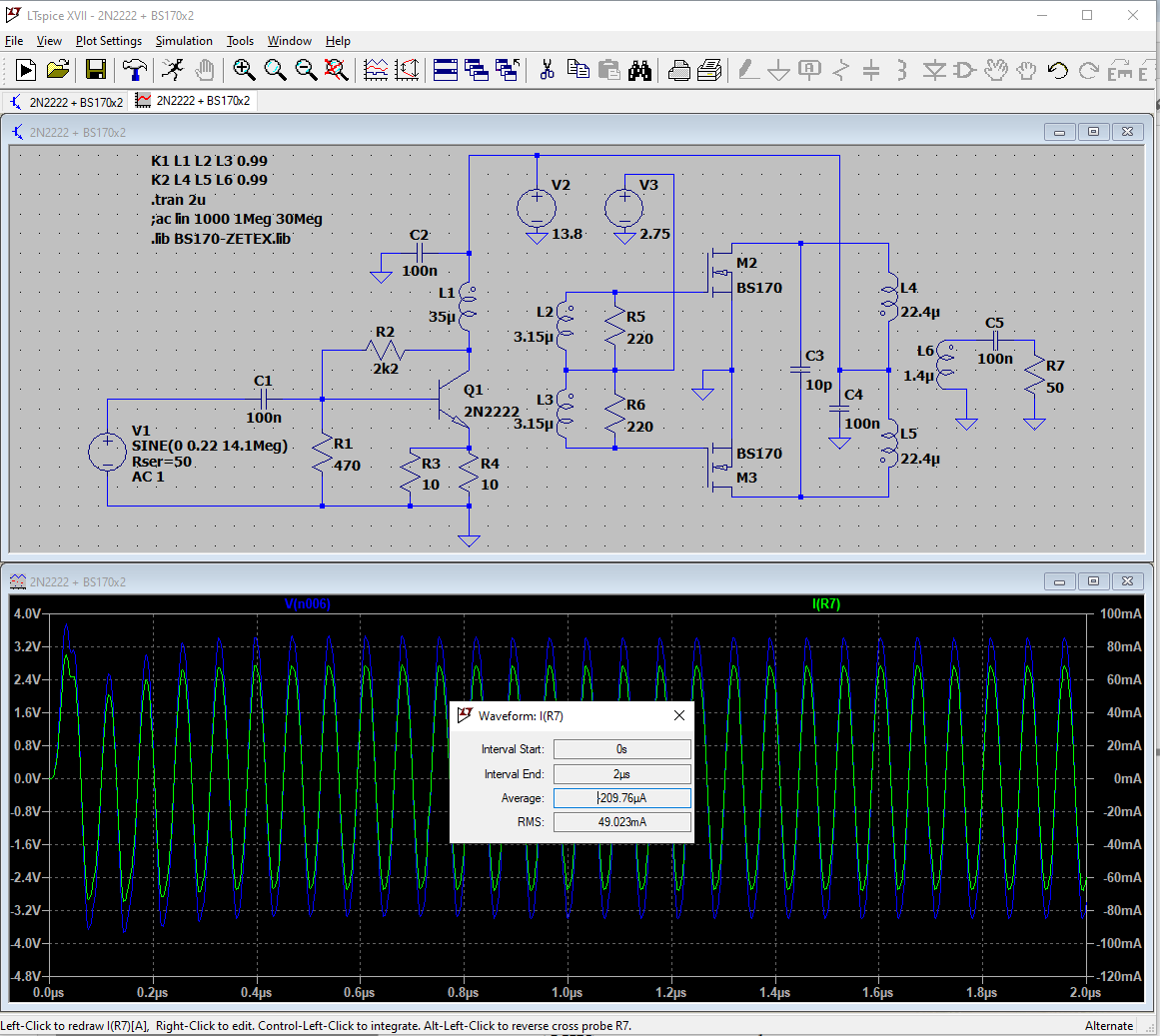

Сообщение R9OFG » 25 фев 2023, 20:06

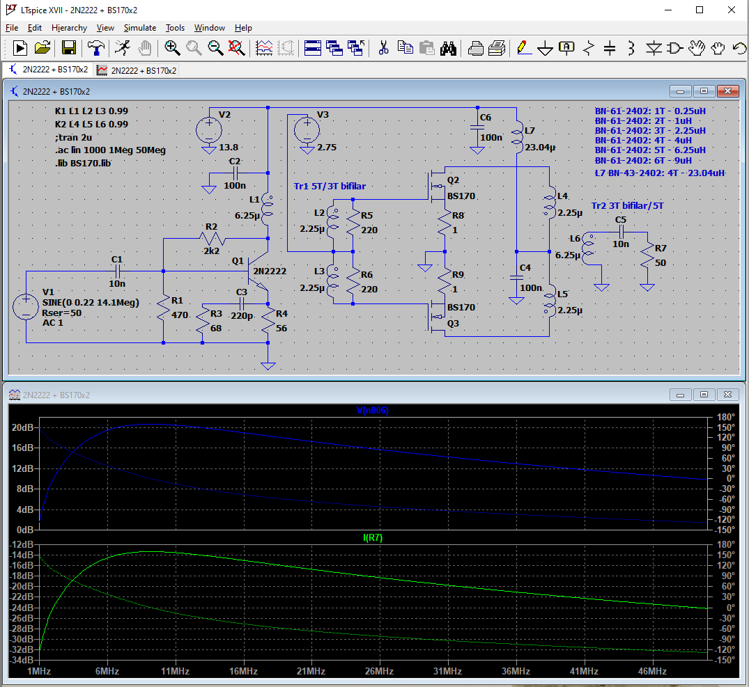

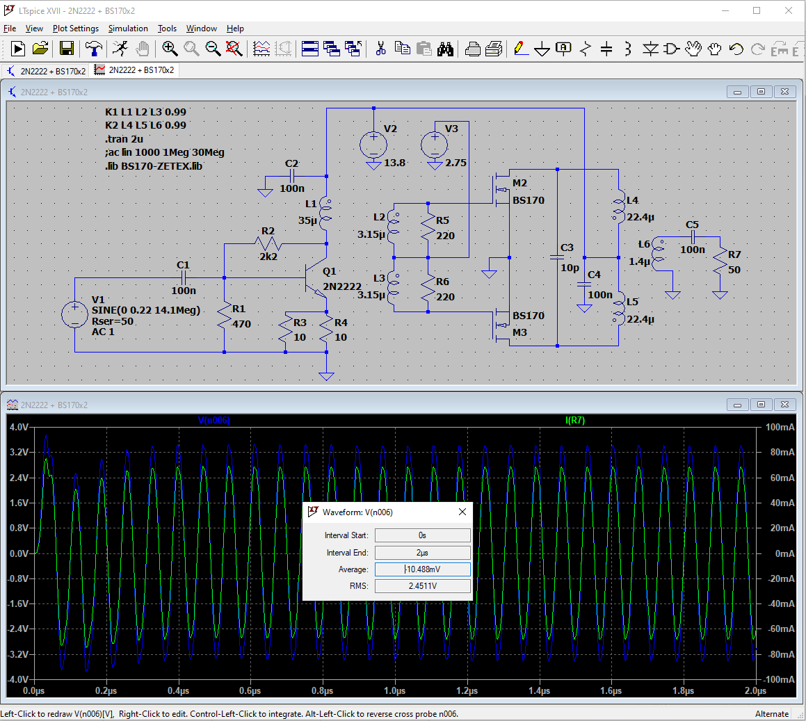

По разбирался немного с инструментом.
За основу взял практическую схему, немного поэкспериментировал, в теории вот, что получилось, надо будет собрать макет и сравнить результаты
индуктивности трансформаторов считал отталкиваясь от количества витков на FT37-43.
АЧХ
если брать практические эксперименты которые я делал ранее на BS170, то в целом картина очень похожа, расчетная мощность на выходе
P = 2.45 * 0.49 = 1.2w
на практике +/- так и получается. И по АЧХ очень сходится, на BS170 завальчик идет выше 15МГц.
Программка очень даже не плохая, понимание, как ей пользоваться, быстро приходит полистав книжку по ссылке, которую дал ShAlex13 выше.

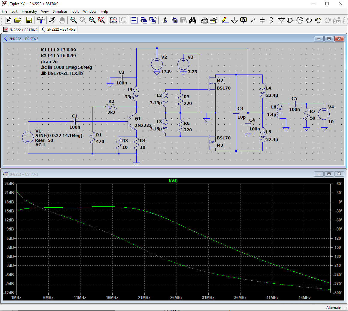

Сообщение Oleg » 25 фев 2023, 23:21
Александр,
Не совсем понятно следующее
1. С какой целью к выходу усилителя подключен идеальный источник постоянного напряжения V4 с ЭДС 10 вольт.
2. Почему "АЧХ" измеряется как зависимость тока через этот источник I(V4) от частоты.
Насколько я понимаю, V4 не нужен, а для отображения "АЧХ" схемы надо использовать напряжение на R7, то есть V(n006),
либо ток через R7, то есть I(R7)
LTspice - симуляция работы схем
Сообщение R9OFG » 26 фев 2023, 11:15
Oleg писал(а):
25 фев 2023, 23:21
Александр,
В каком то примере видел, но для чего видимо полностью не разобрался, так то да он там лишний, надо еще посидеть...

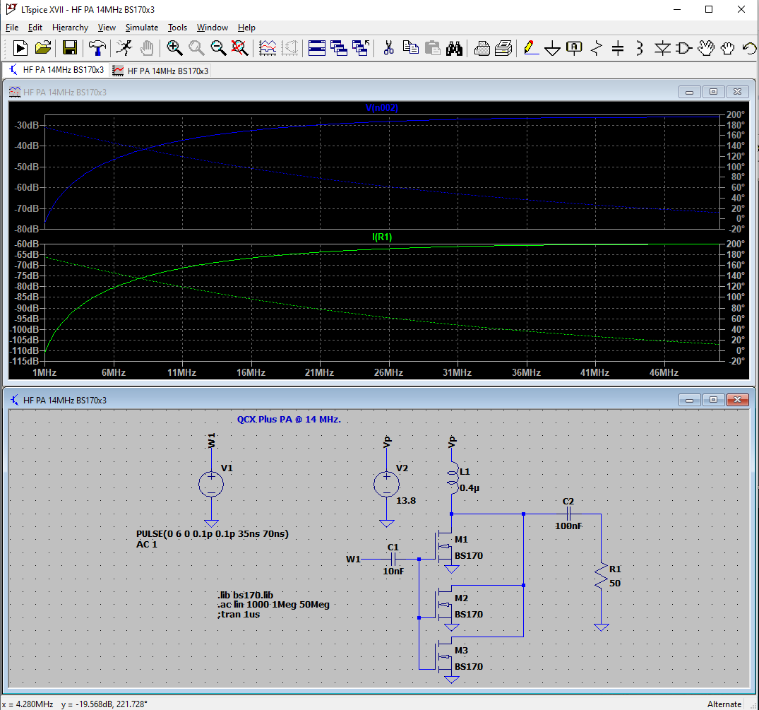

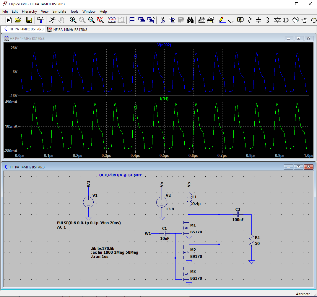

Сообщение R9OFG » 26 фев 2023, 14:37
Нашел на гитхабе схему на BS170x3
Не возьму в толк, как схема работает без смещения? Из описания на гитхабе выходная порядка 3w, по расчетам получается 2,9....
HF PA 14MHz BS170x3.zip
(1.43 КБ) 375 скачиваний

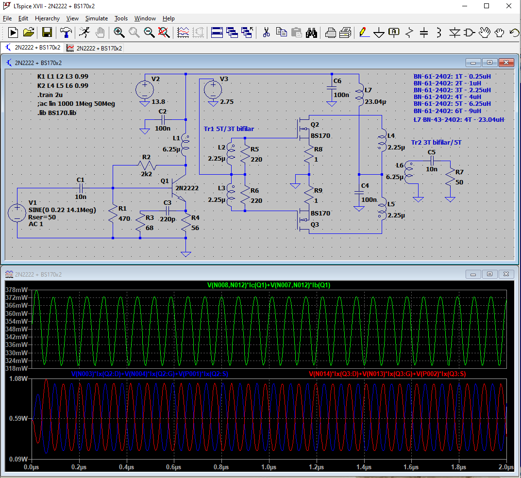

Сообщение R9OFG » 26 фев 2023, 18:21

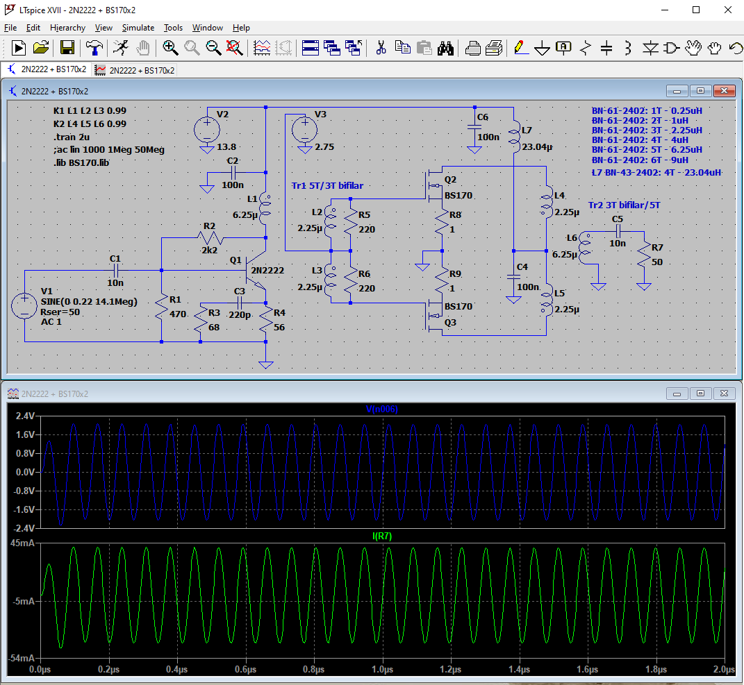

Нарисовал схему УМ SDR Softrock, на выходе у меня чуть более 1w, все сходится
Можно даже нагрев транзисторов прикинуть
2N2222 + BS170x2.zip
(2.07 КБ) 375 скачиваний

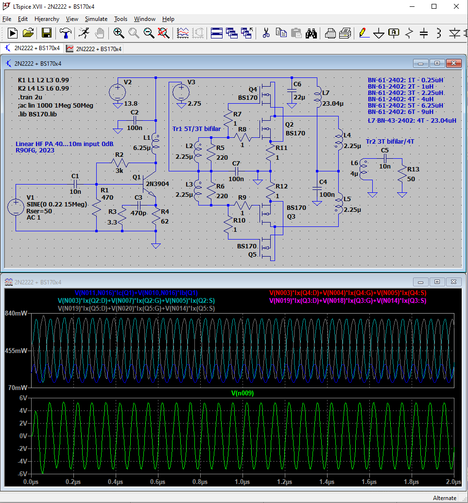

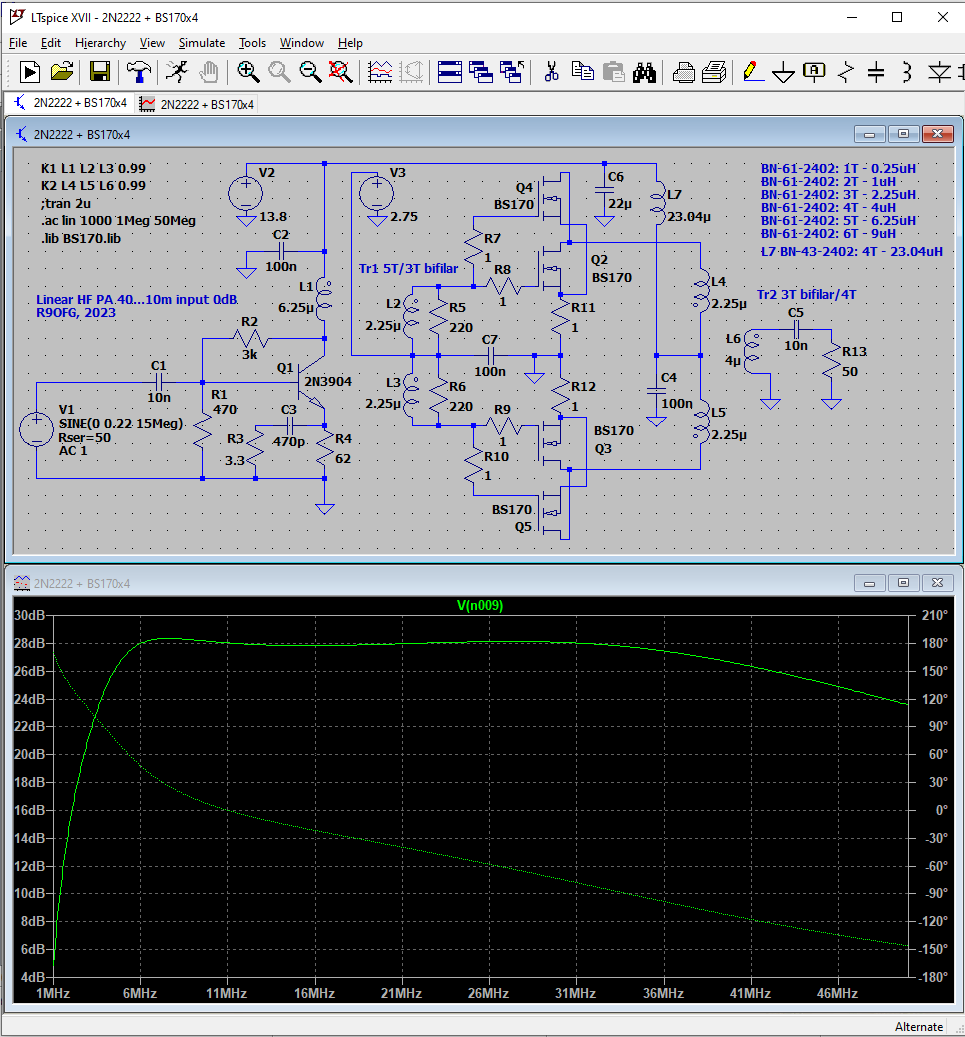

Сообщение R9OFG » 27 фев 2023, 17:06
Поэкспериментировал еще, за основу взял то, что выше в постах и то, что работает на столе, за исключением последнего каскада на IRF510, а количество BS170 увеличено до четырех, по одному подключены в параллель на каждое плечо, на выходе в среднем 3-5w, естественно на НЧ больше, а на ВЧ меньше выходная.
На модели удалось выровнять АЧХ, но получил завал на диапазонах 160m и 80m, зато от 6МГц до 30МГц почти линейно.... в теории!
Вот этот то вариант и буду реализовывать на макете, потом сравним теорию и практику.
2N3904 + BS170x4.zip
(126.57 КБ) 358 скачиваний
