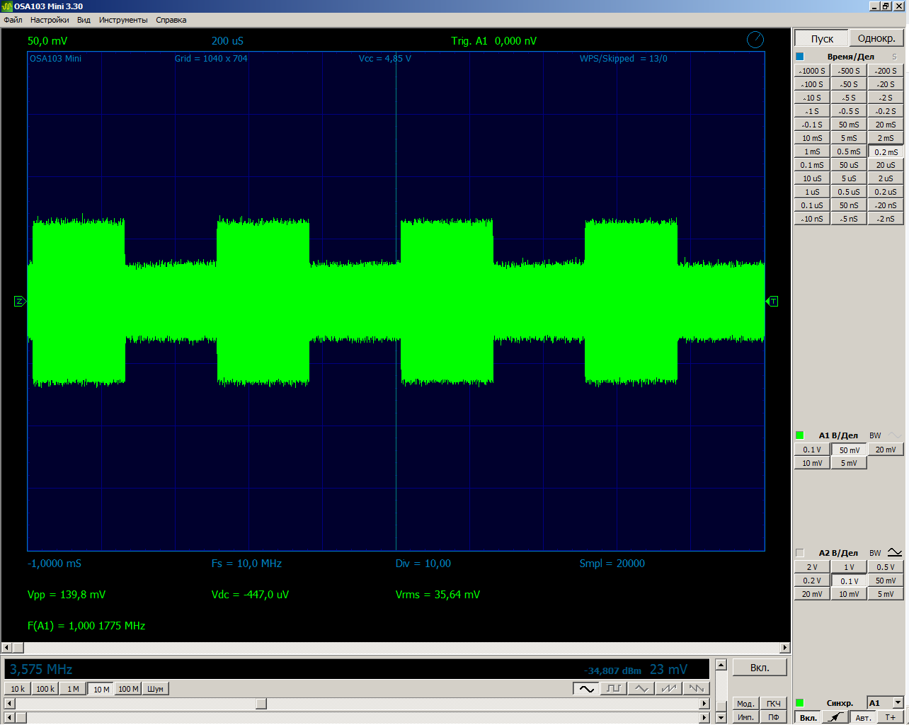

Например, после измерения АЧХ я долго искал как включить режим осциллографа :)
Во вкладке "Инструменты" есть и измеритель АЧХ и Антенный анализатор, а осциллографа нет!
Оказывается, нужно было во вкладке "Инструменты" снять все точки выбора, во вкладке "Вид" поставить галку на Канал А1 и только потом нажать "Пуск" :D
Если при этом хочется остановить бегущую картинку, то справа-внизу надо включить "Синхр. А1".
Зададим сложную для цифровых осциллографов задачу - показать АМ модуляцию.
Неплохо
но синхронизацию не ловит

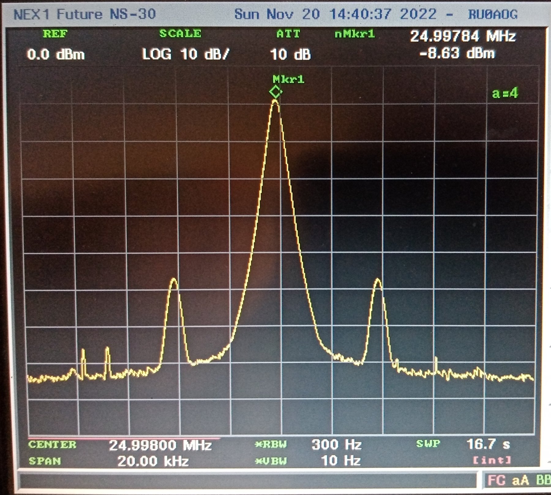

А вот с анализатором спектра не вполне понятно.
Например, я хочу посмотреть вот такую картинку
Подаю этот сигнал на осу и чтобы увидеть 25 МГц выбираю развёртку 20 uS
далее, увеличением приближаю картинку.
Радует, что зелёным указывается измеренный сигнал.
RBW = 10 кГц, естественно ничего не видно.
Как переключиться?

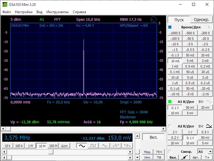

Тем не менее, можно сделать следующее.
1. Частота дискретизации в Осе изменяется кнопками Время/дел. Если выбрать 10ms, то частота дискретизации будет 20 кГц, соответственно БПФ будет показывать полосу от 0 до 10 кГц, RBW будет 17.3 Гц (для 2048 точек БПФ)
2. Вспомним про зоны Найквиста. Поскольку на входе нет ФНЧ, то при частоте дискретизации 20 кГц мы можем наблюдать спектр любого сигнала, который укладывается в интервал 10 кГц (с границами, кратными 10 кГц). Естественно, есть ограничение по АЧХ АЦП, но для частот менее 100 МГц это неважно.
Наблюдаем спектр с высоким разрешением в полосе шириной 10 кГц :)
Это спектр сигнала 3.575 МГц от встроенного генератора Осы
Точные частоты не отбражаются, так как нет информации о том, в какой зоне Найквиста сосредоточен спектр наблюдаемого сигнала, но уровни и форму можно оценить.
Замечу, что если спектр сигнала не укладывается в одну зону Найквиста, то возникнут наложения и на БПФ форма спектра будет искажена.

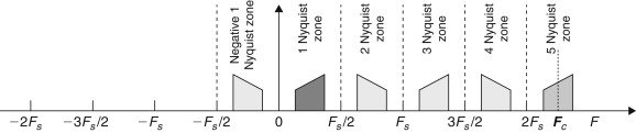

Сообщение Oleg » 20 ноя 2022, 16:16
20 ноя 2022, 15:23
Попробовал - как-то всё замудрёно...
Не так уж и сложно.
Вот картинка, поясняющая принцип.
Если совсем простыми словами - спектры в отдельных прямоугольниках накладываются друг на друга и мы наблюдаем результат этого наложения (правда, там есть еще инверсия спектров в четных зонах).
Соответственно, если у нас сигнал укладывается в один прямоугольник (в одну зону Найквиста), а в остальных почти ничего нет, то видим спектр этого сигнала почти неискаженным.
Если это спектр из четной зоны, то он будет отображен зеркально

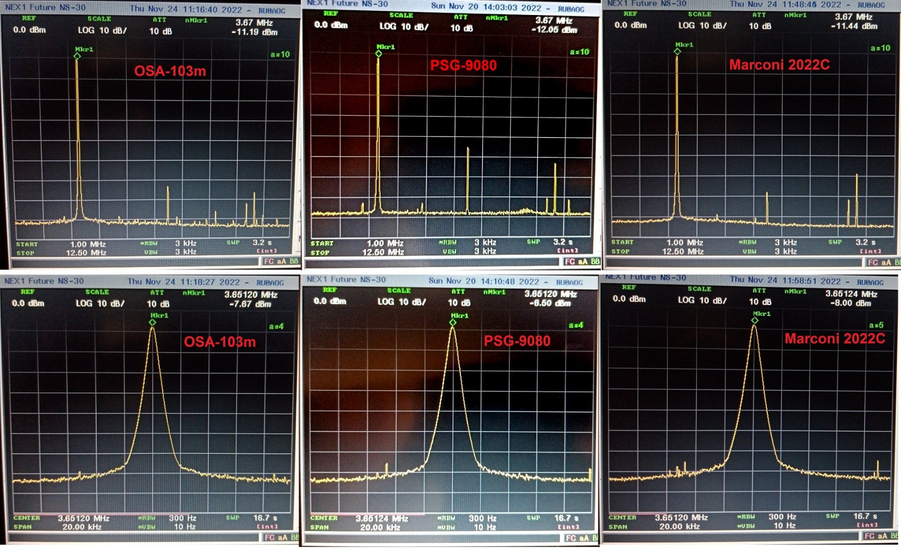

Сравним спектры Осы на разных частотах.
Сравнивать будем с:
- цифровым формирователем сигналов произвольной формы PSG-9080,
- малошумящим генератором синуса Marconi 2022C.
3,6512 МГц:
в дальней зоне практически одинаково (за исключением PSG-9080, у которого довольно высокий уровень гармоник),
в ближней зоне различий не наблюдается
24,988 МГц:
в дальней зоне у Осы проявляется некоторый шум. Скорее всего, это зависит от блока питания компьютера,
в ближней зоне всё чистенько (кроме PSG-9080, у которого на этих частотах возникают значительные спуры)

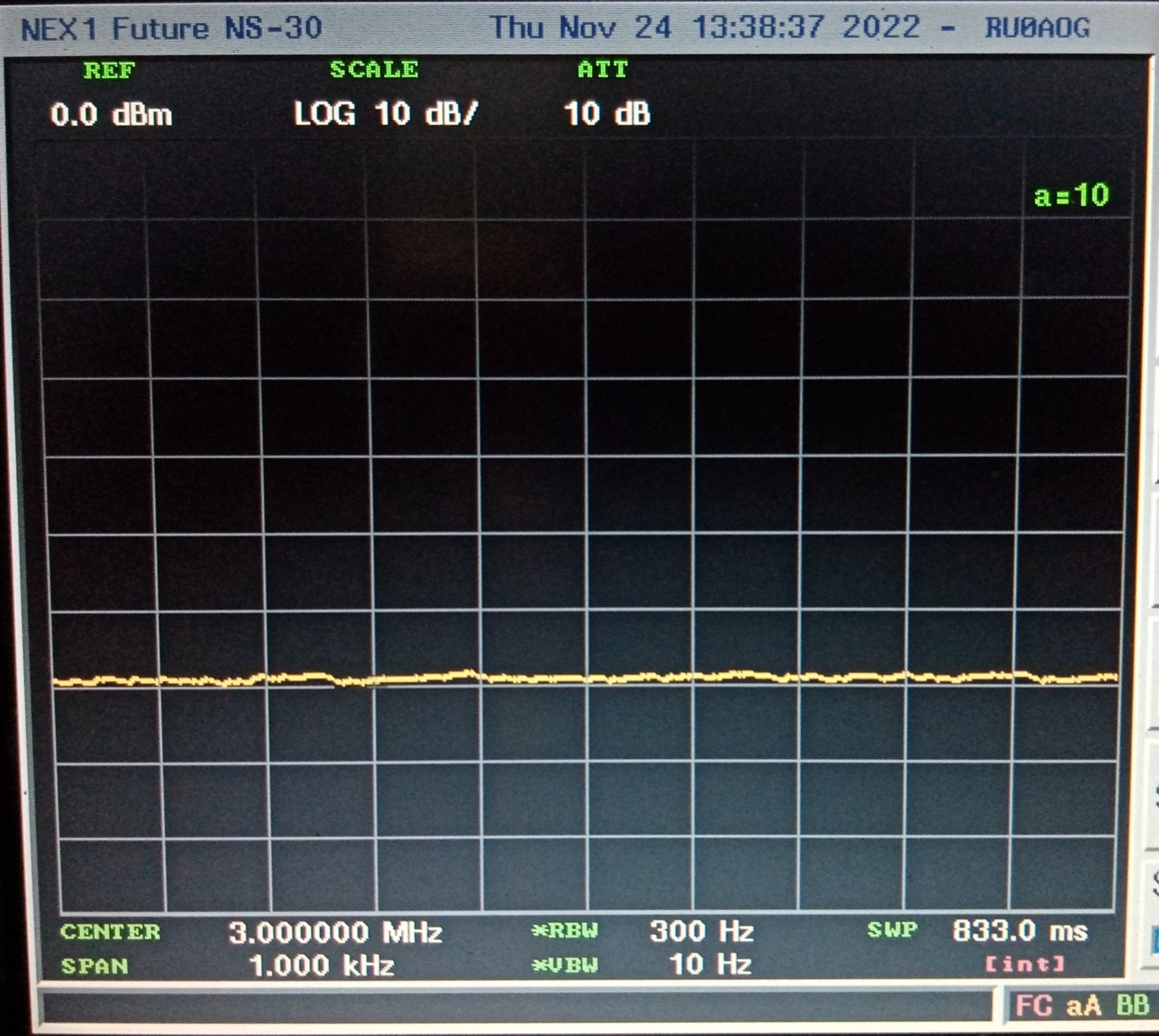

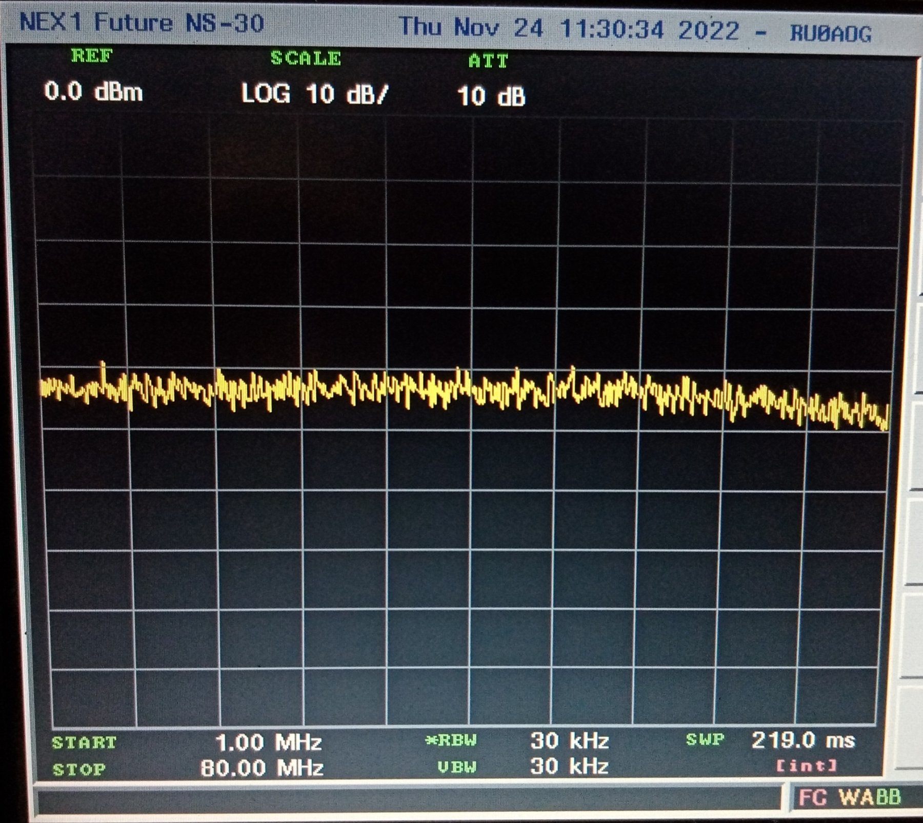

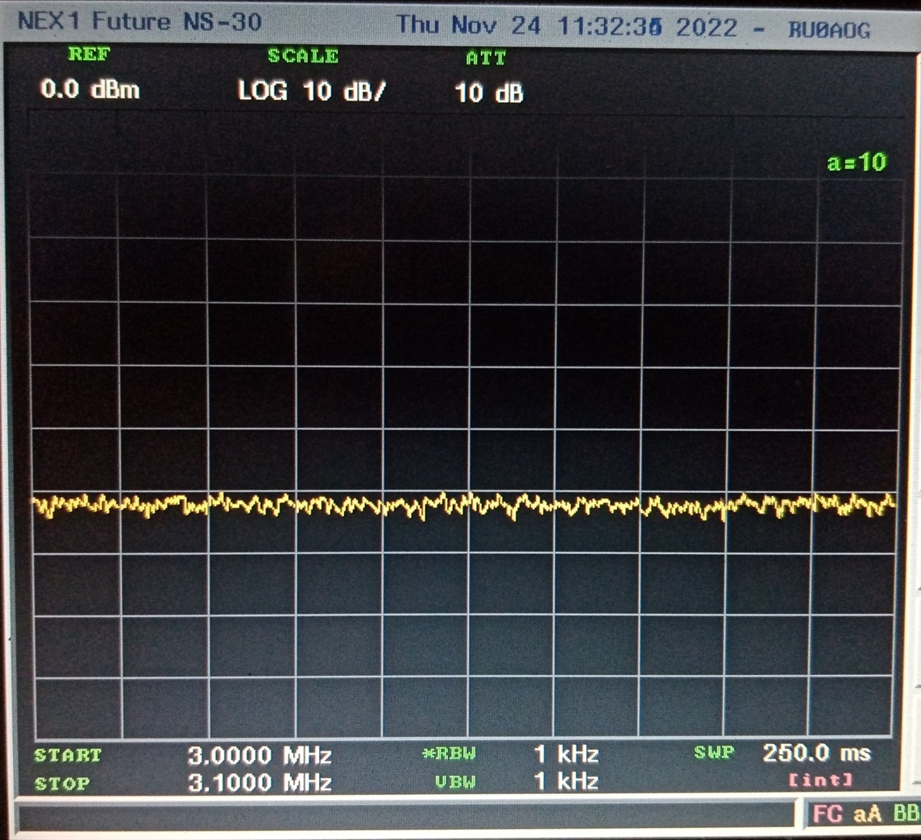

Что особо порадовало - так это генерация шума.
1..80 МГц
3...4 МГц
3 МГц, полоса 100 кГц
3 МГц, полоса 1 кГц
Чистый ровный шум.

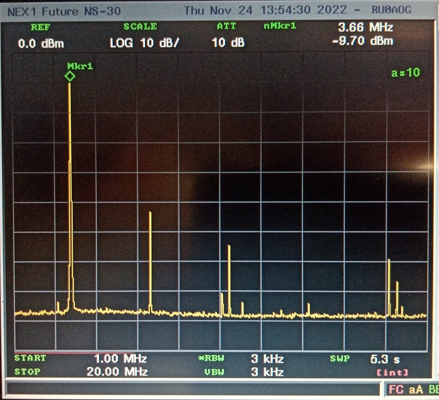

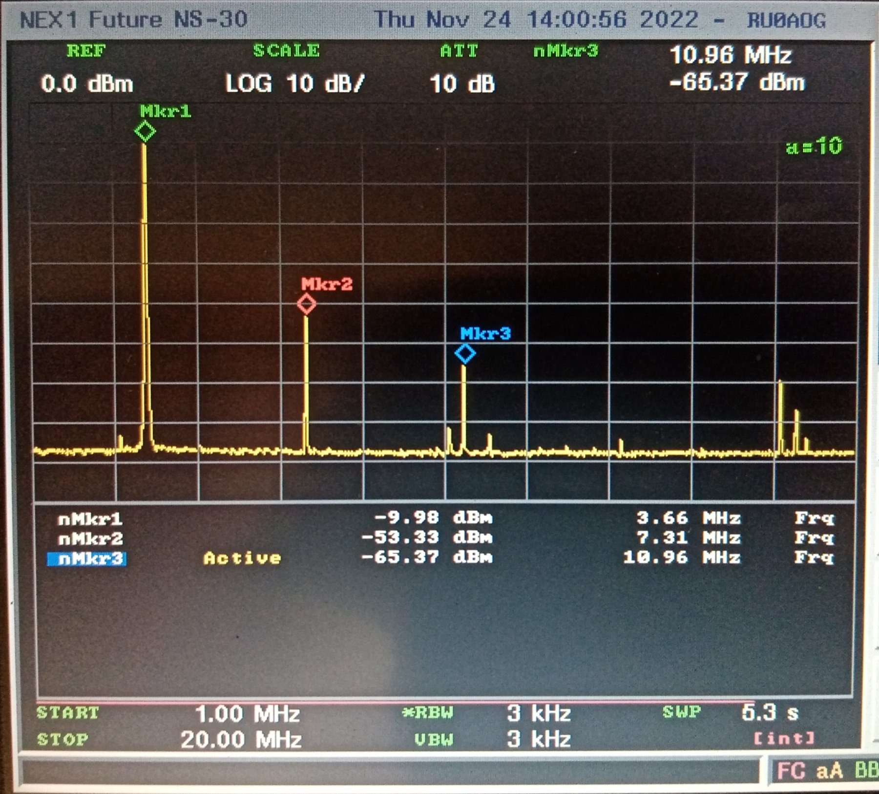

Сообщение ru0aog » 24 ноя 2022, 10:17

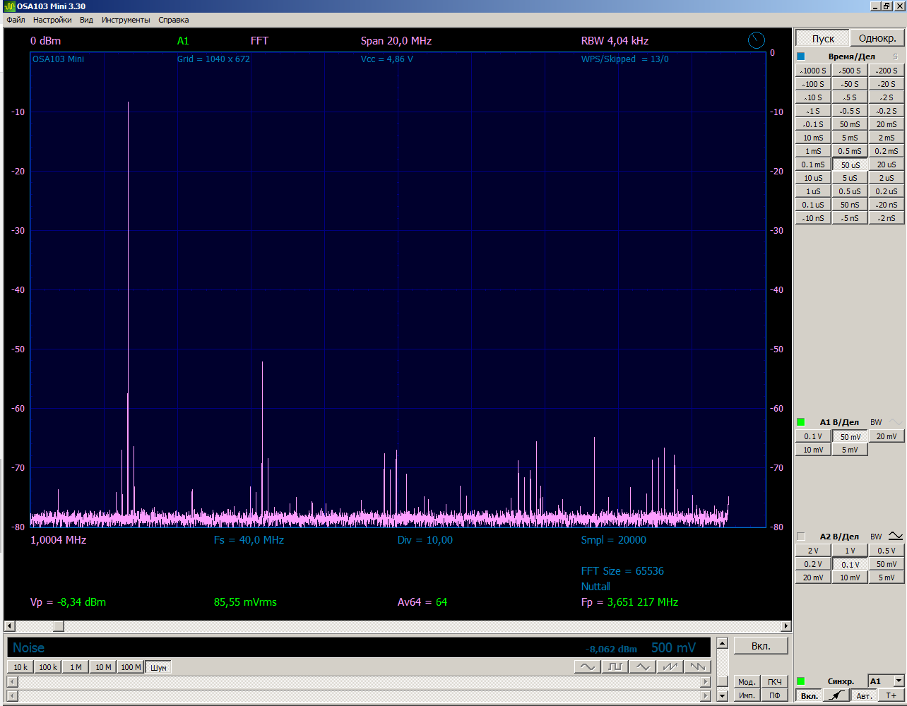

Ещё по анализатору спектра.
Гармоники сигнала внешнего генератора:
2-я = -43 dBc
3-я = -55 dBc
измеряется Осой вот так:
вторая гармоника - корректно,
третья гармоника - ошибка в уровне,
четвёртая гармоника - некоректно.
Также ниже -65 dB видны фантомные спуры, которых нет в реальности.
