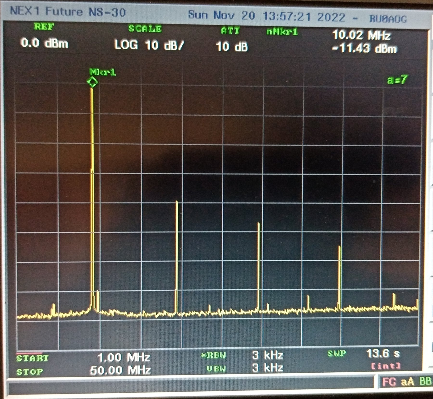

Минимальный шум на частотах 10,000 12,000 12,500 15,000 20,000 25,000 30,000 37,500 50,000 60,000 75,000 МГц.
В диапазоне от 1 до 10 МГц спуры находятся за пределами третьей гармоники и ниже -60 dBc, что я считаю неплохим результатом.

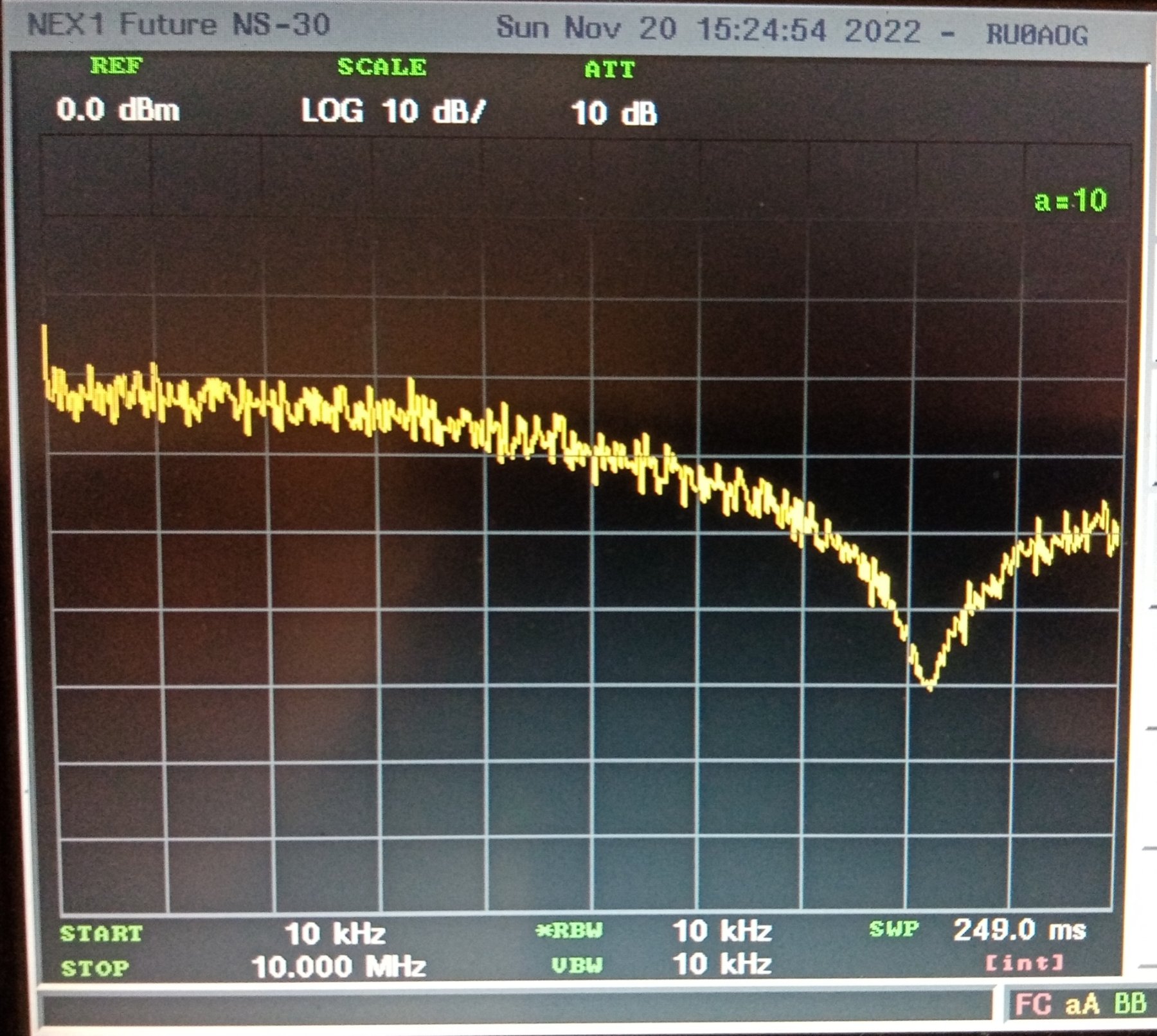

10 МГц 0,5 Вр-р

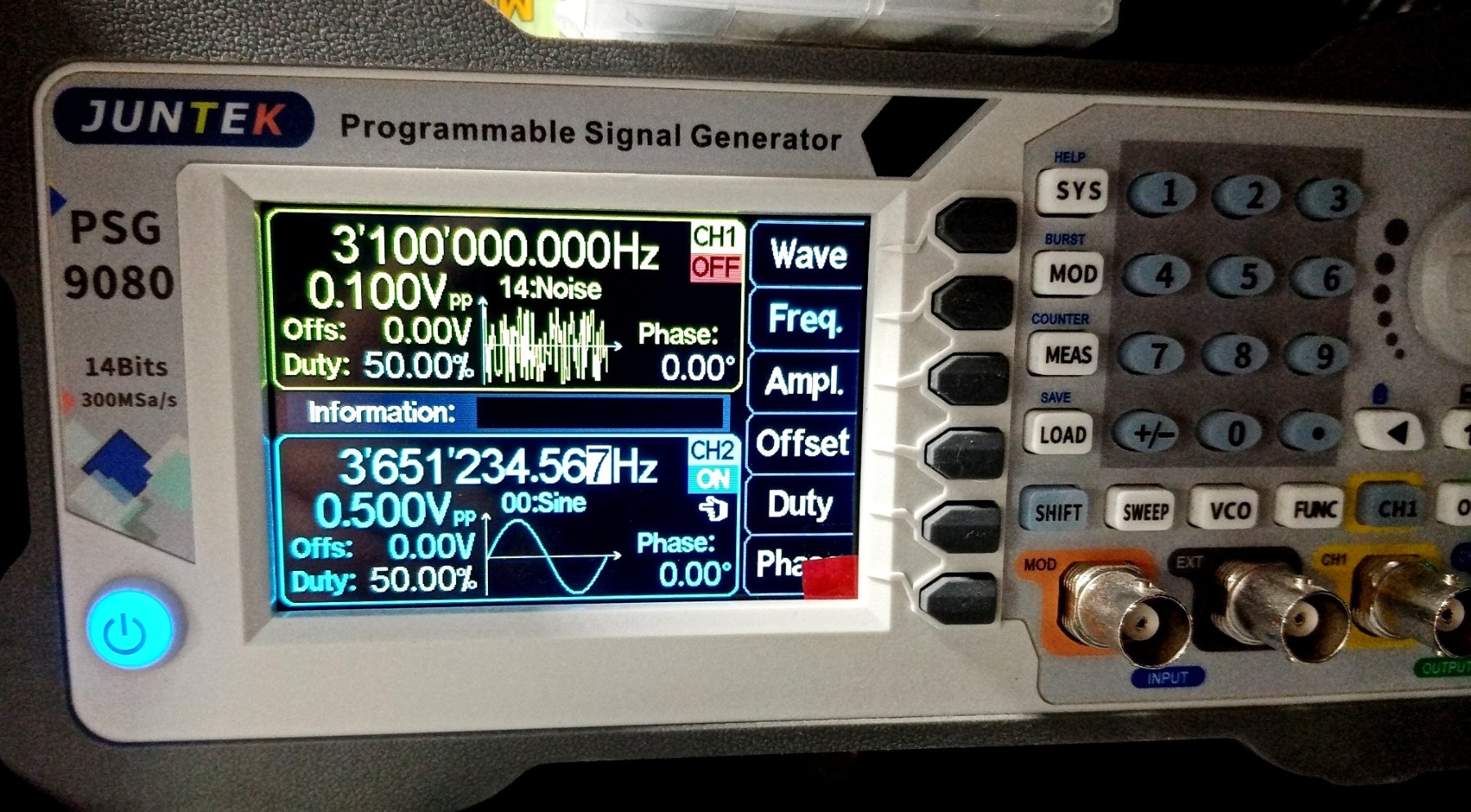

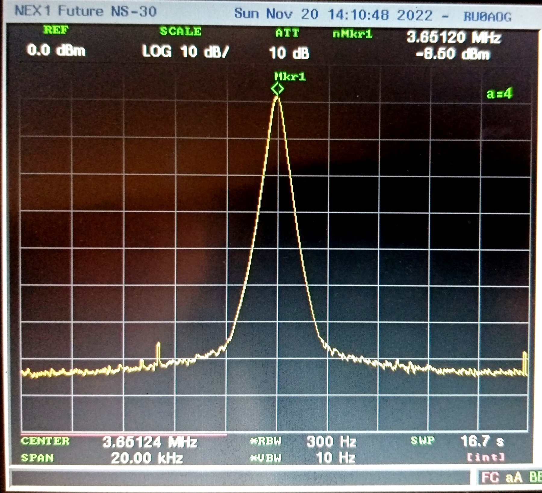

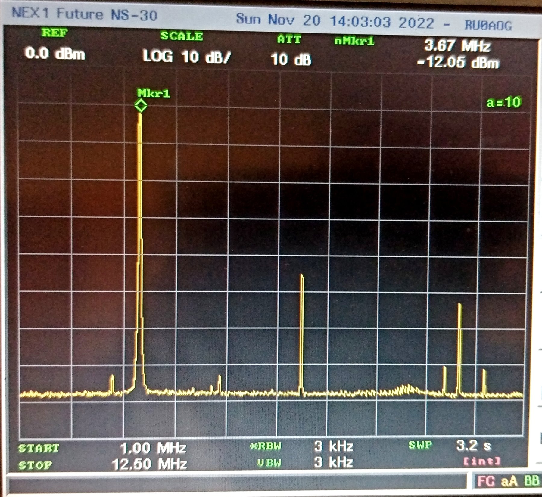

Специально поставил некруглое значение частоты Сигнал 3,65 МГц. Спуры в пределах третьей гармоники -70 dBc.
Уровень второй гармоники -45 dBc В ближней зоне К сожалению, у анализатора на быстрой развёртке в широкой полосе имеется некоторая ошибка при определении уровня.

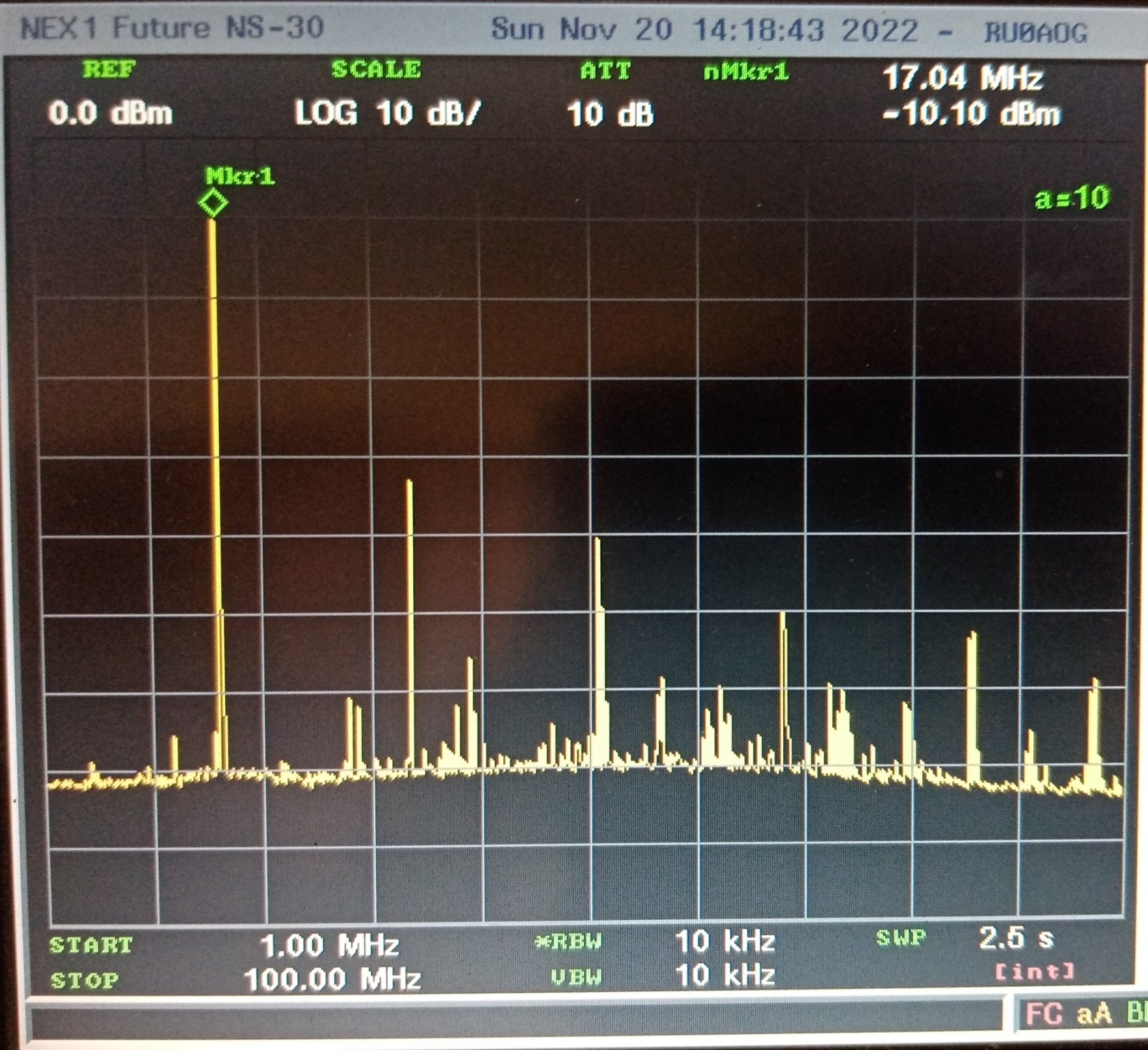

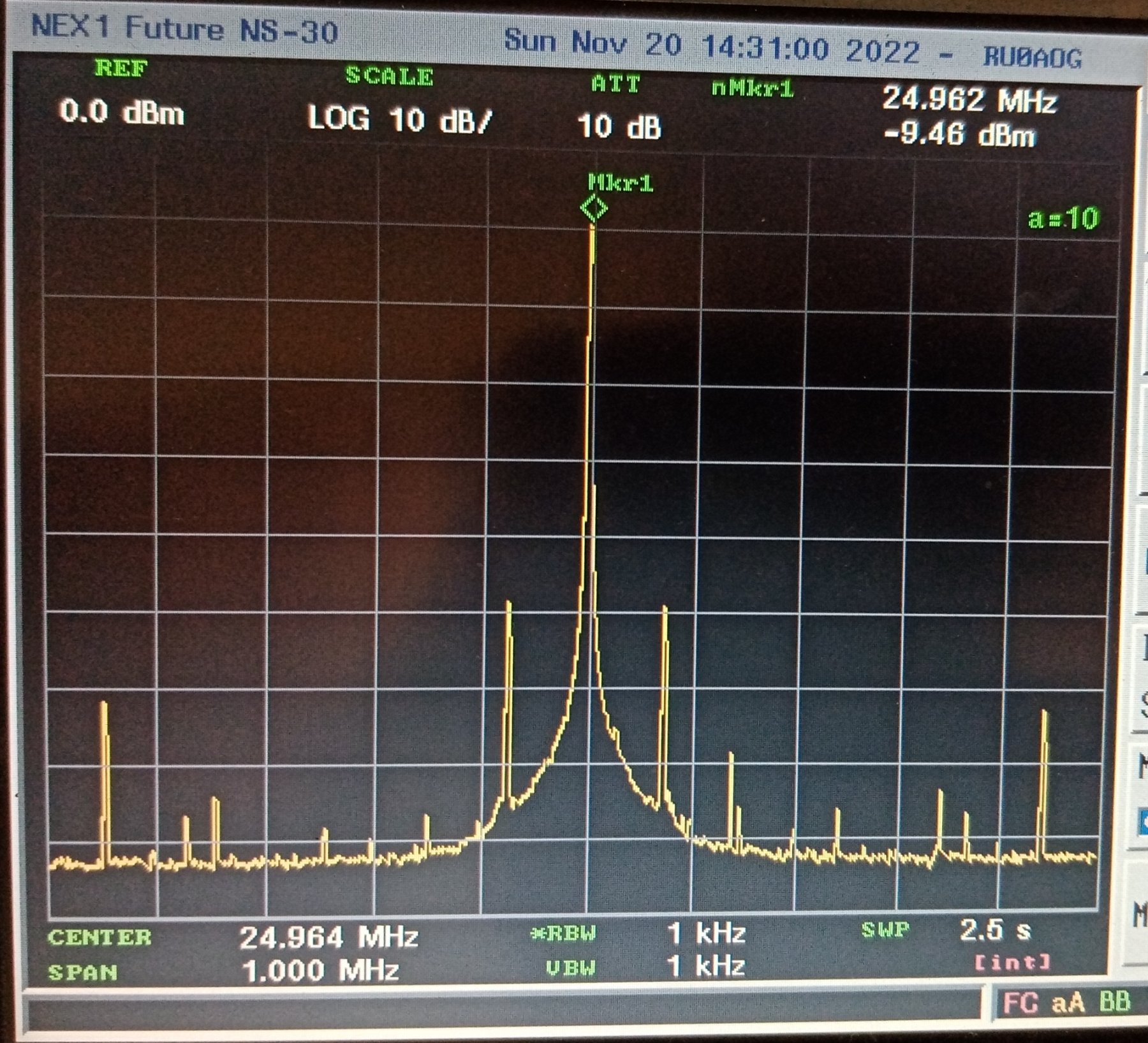

А вот на частоте, например 17,3 МГц появляются спуры уровня -55 dBc.
Уровень второй гармоники тоже повышается до -33 dBc

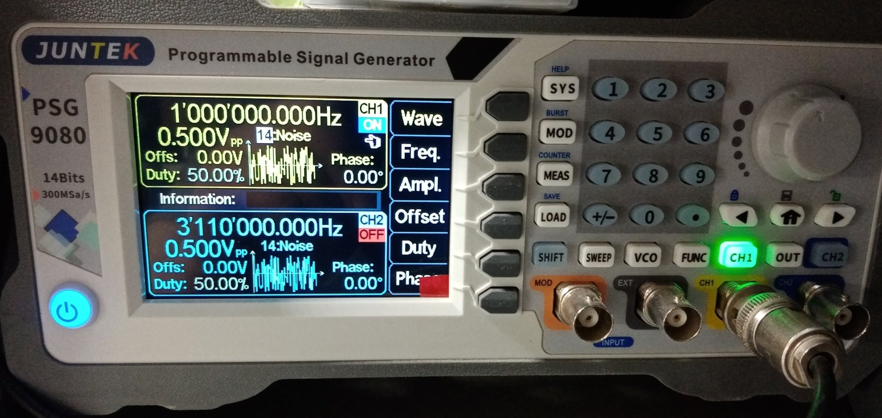

Сообщение ru0aog » 20 ноя 2022, 10:47

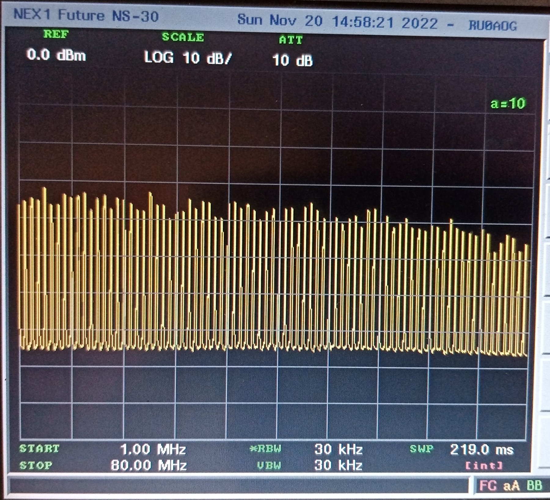

Сообщение ru0aog » 20 ноя 2022, 11:22

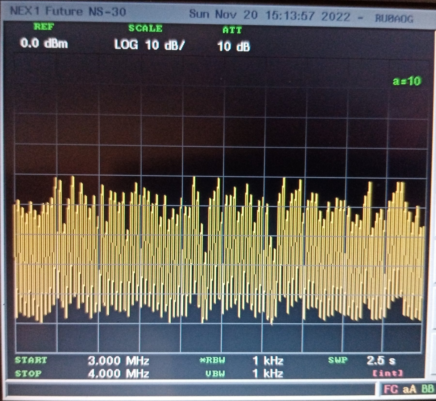

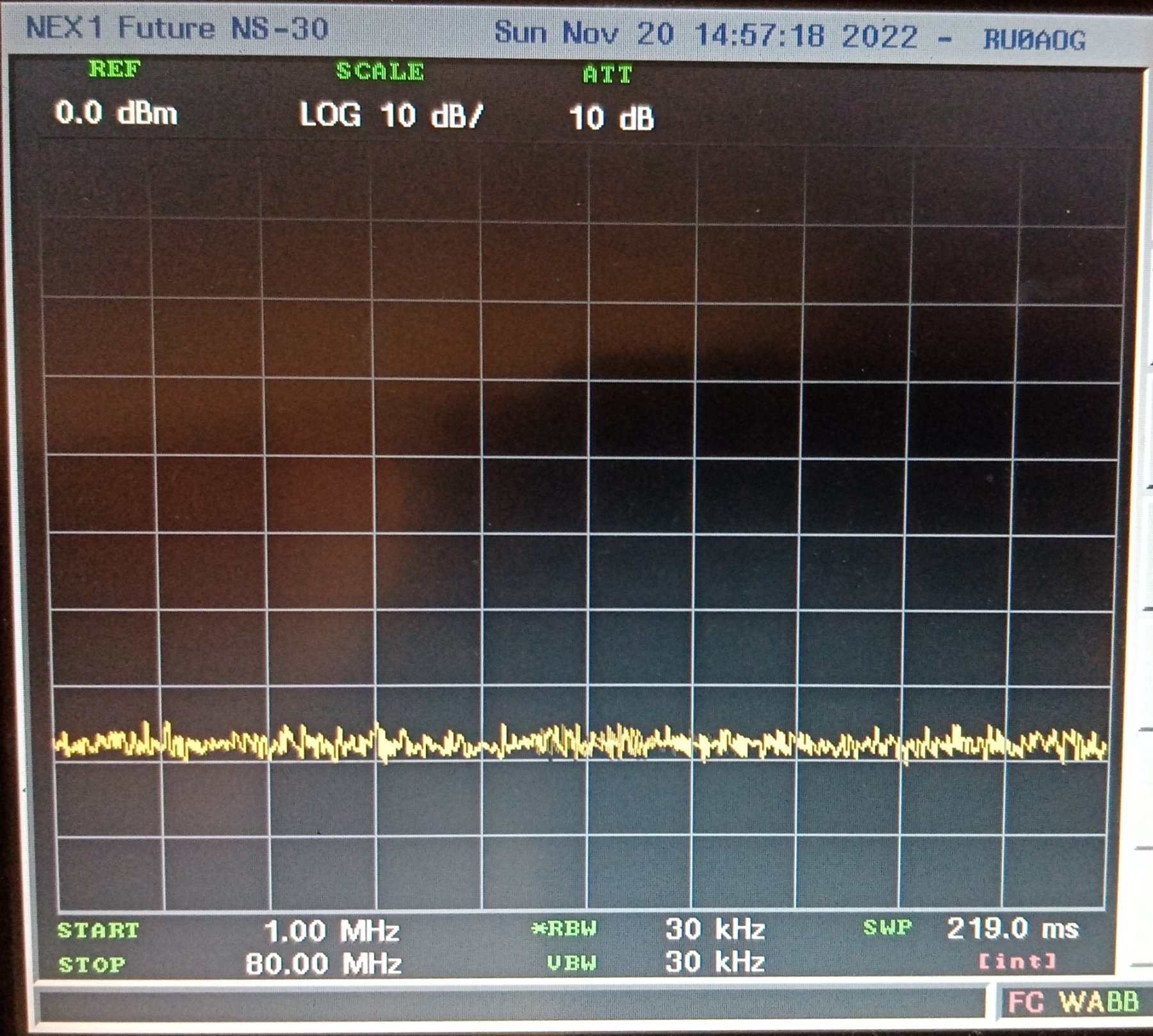

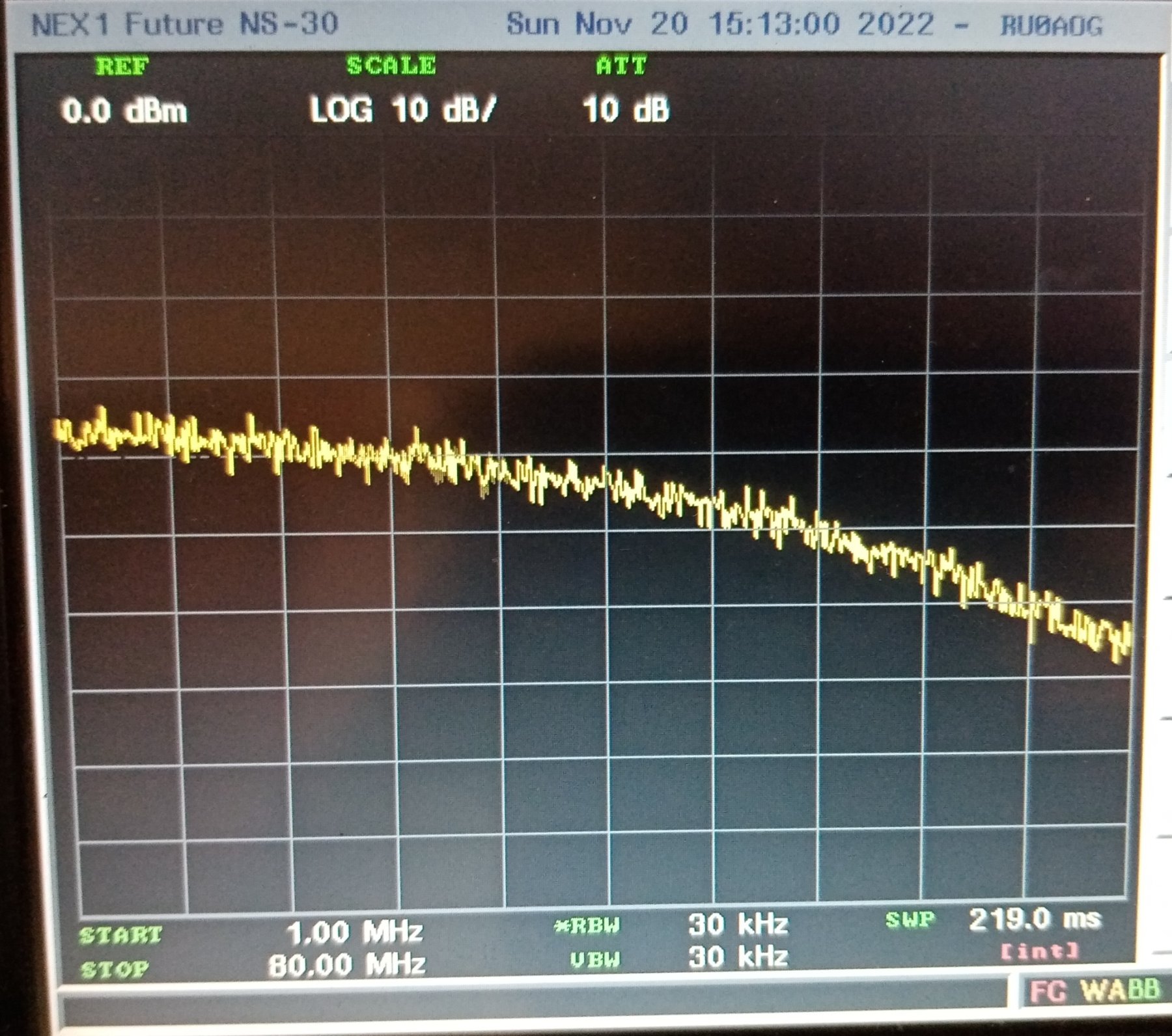

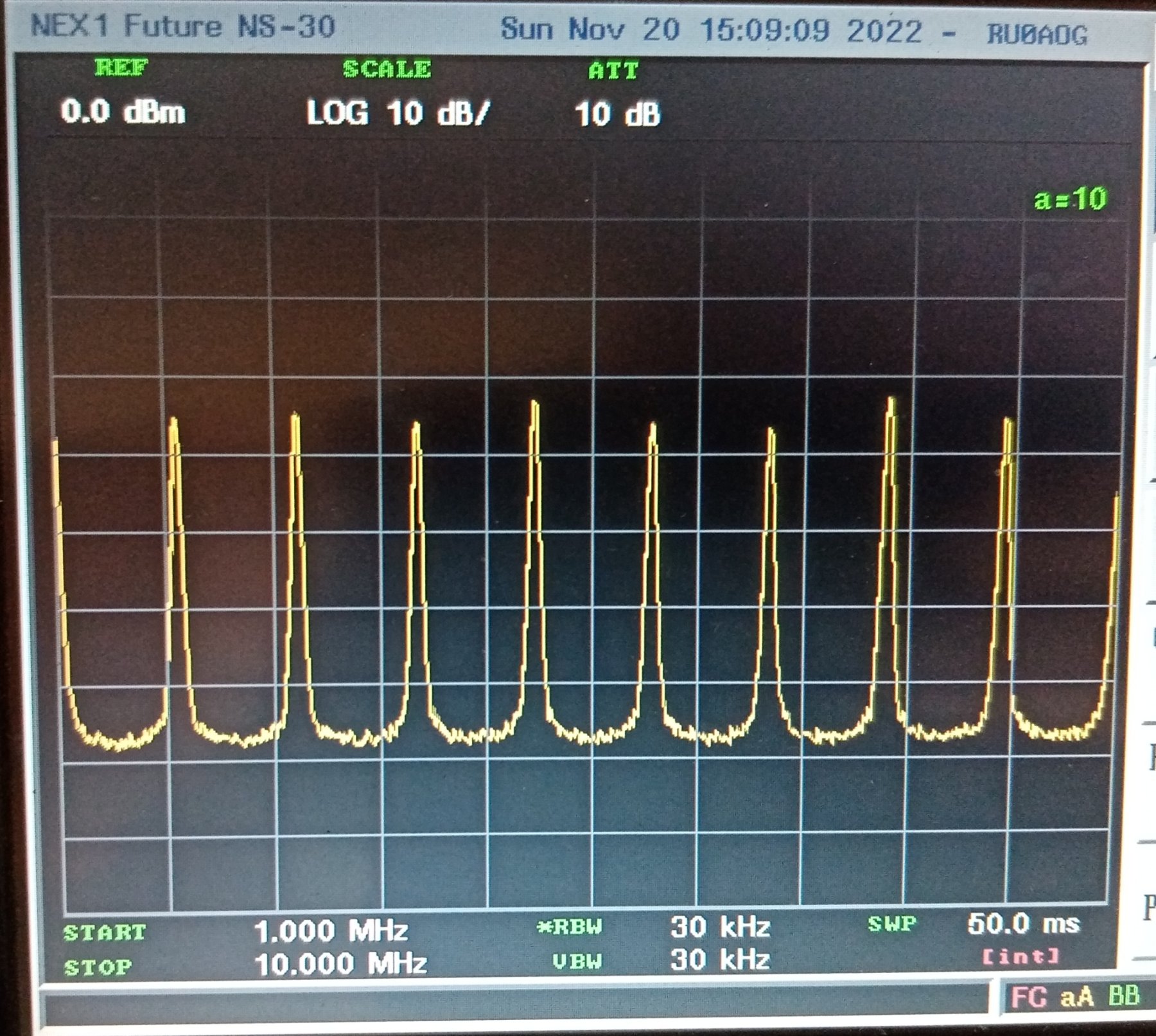

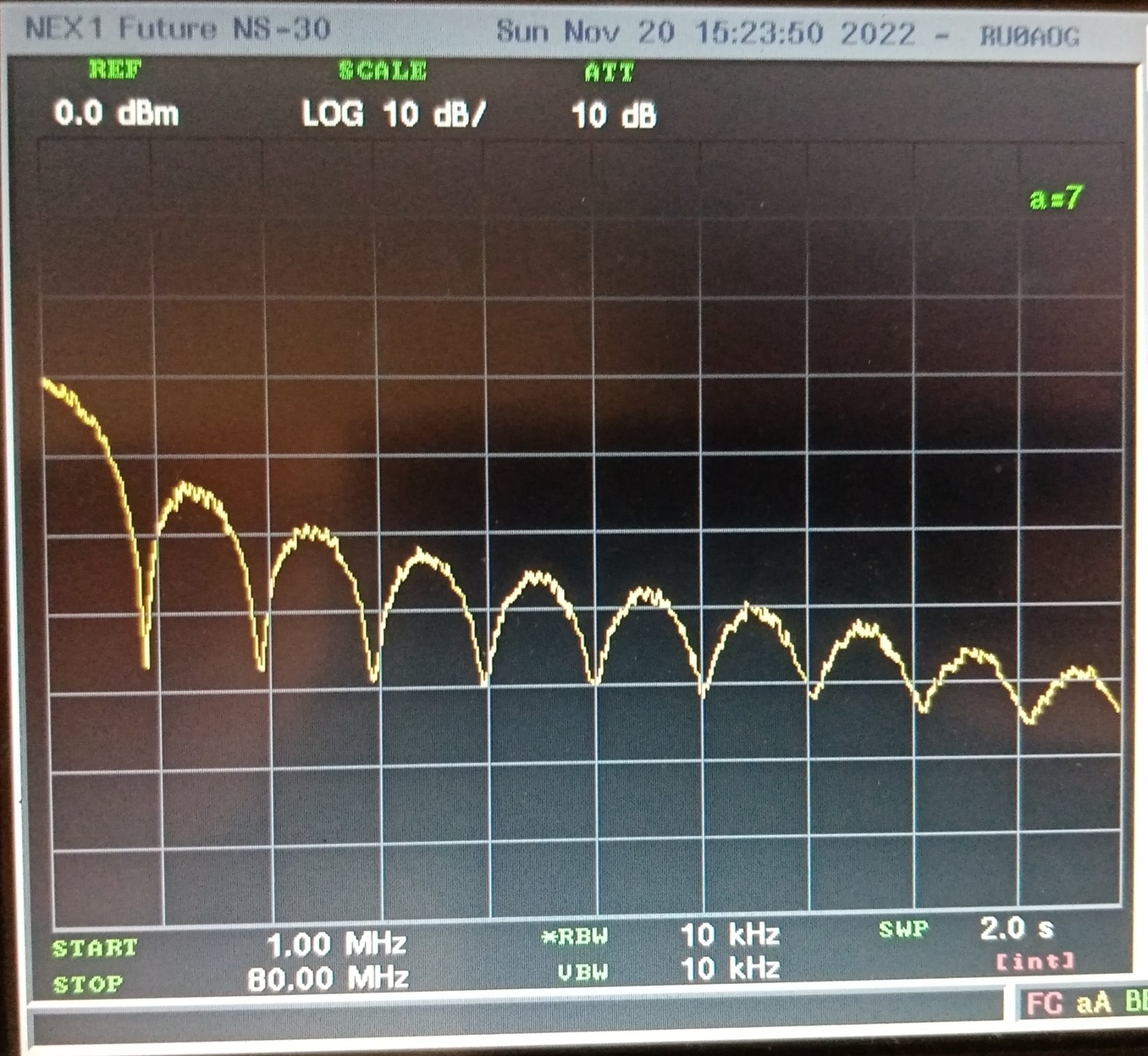

Для начала - шумовая дорожка анализатора (RBW/VBV = 30 кГц) Оказывается, генерация спектра в этом режиме зависит от установленной частоты.
Например f=1 МГц в полосе до 80 МГц получается частокол с шагом в 1 МГц .
Тогда ставим частоту 10 кГц. Распределение в полосе до 80 МГц такое это тоже частокол с шагом в 10 кГц

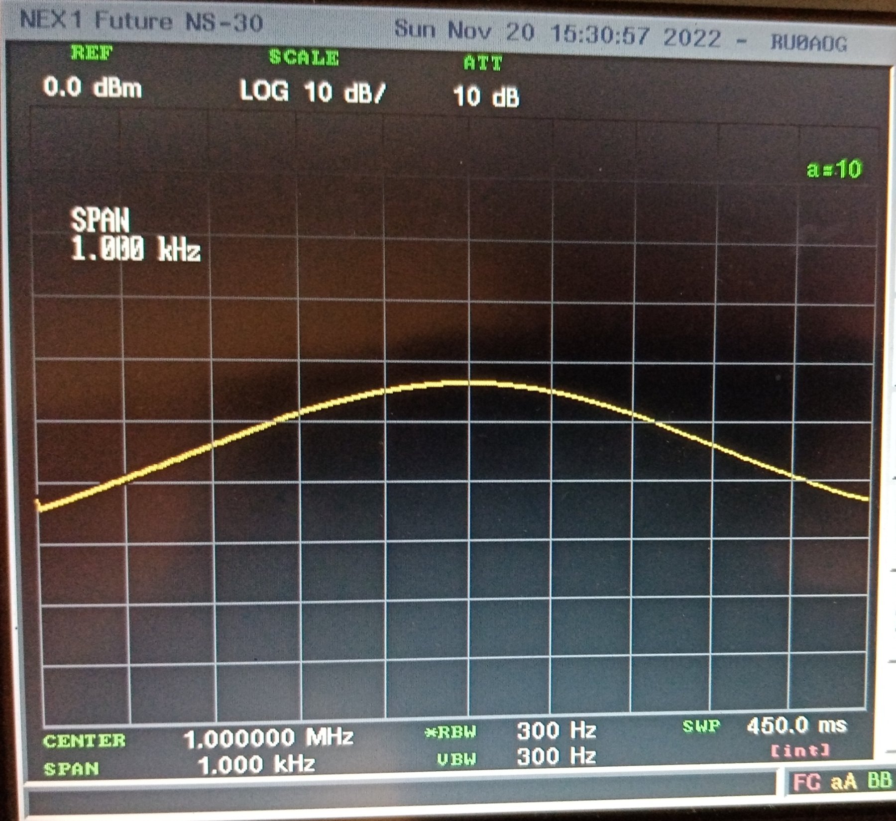

- Сообщения: 1055
Генератор PSG-9080
Сообщение ru0aog » 20 ноя 2022, 11:45

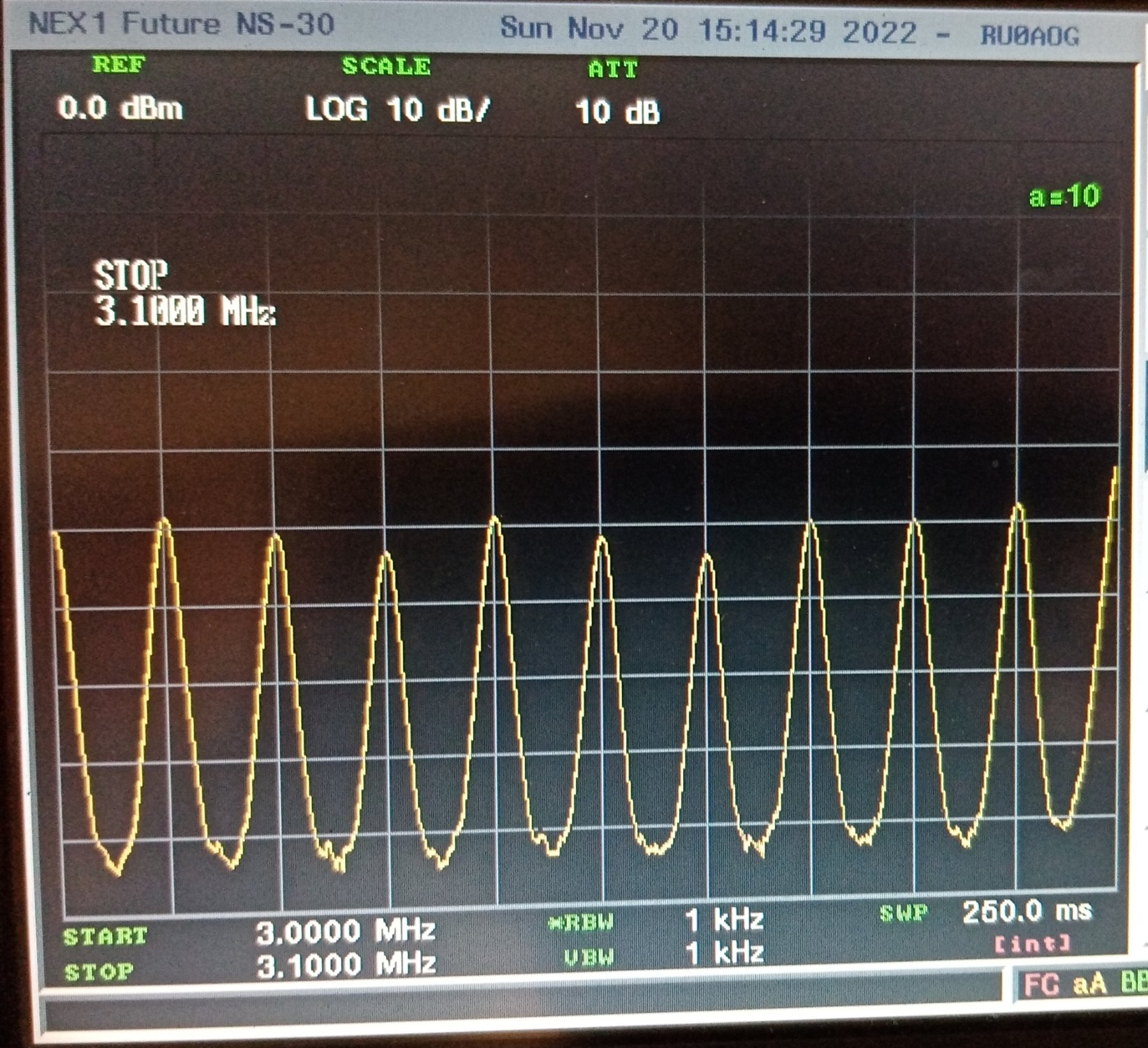

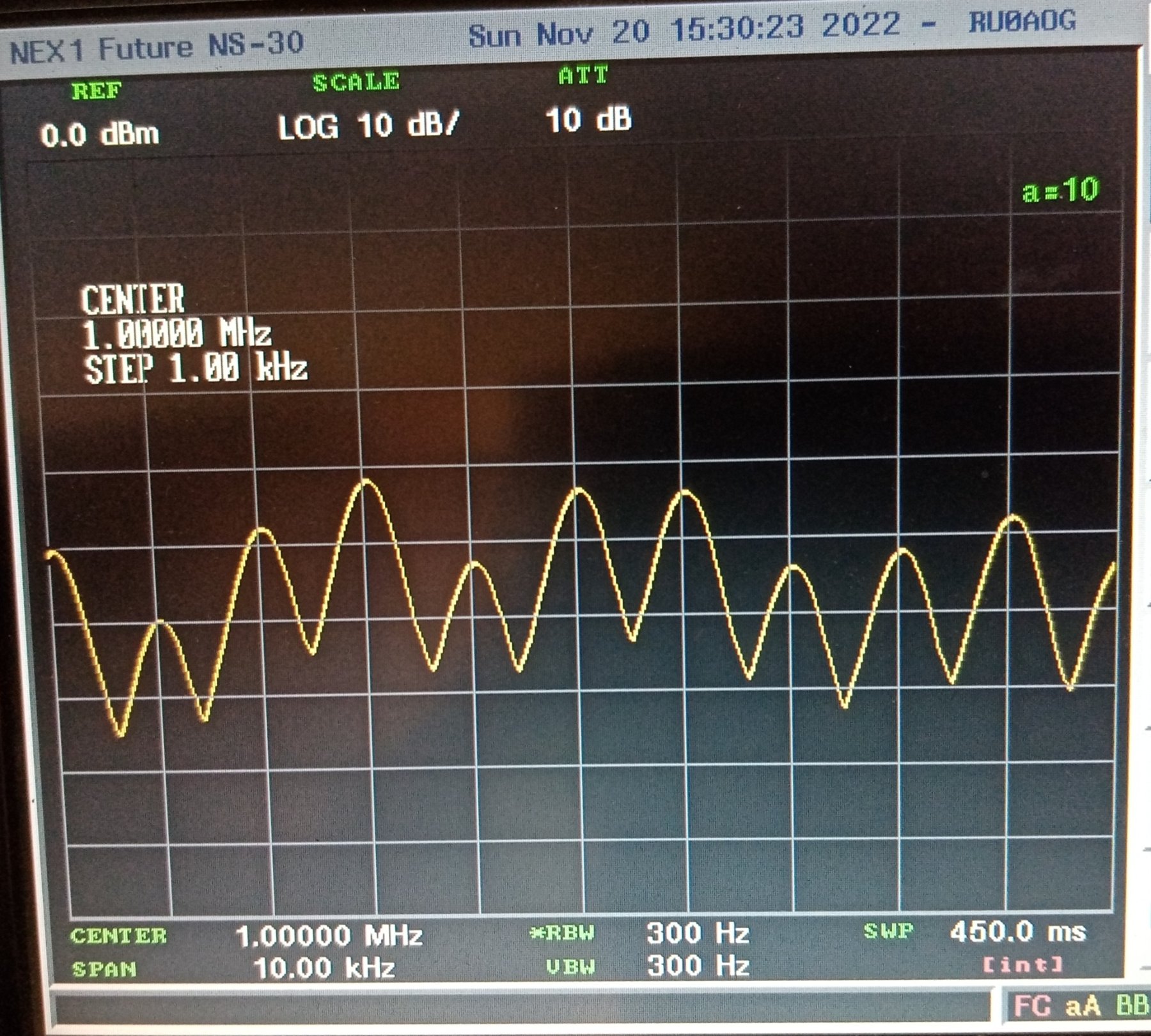

Попробуем 1 кГц и получаем гребёнку до 10 МГц ближе видим шаг 10 кГц, но с некоторым заполнением дальнейшее приближение не выявляет ничего нового .
Таким образом, режим генератора шума реализован номинально.

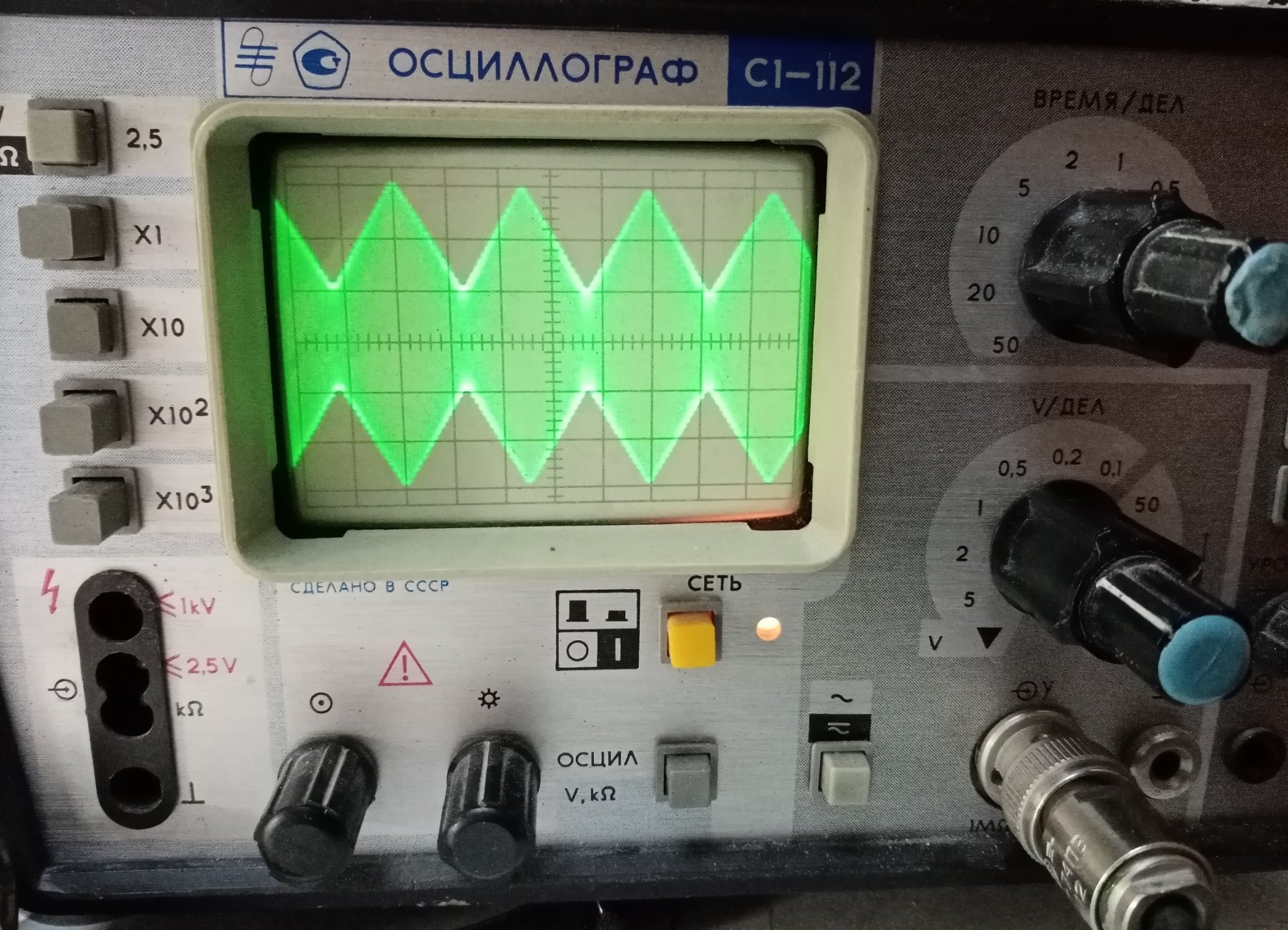

Сообщение ru0aog » 20 ноя 2022, 12:01

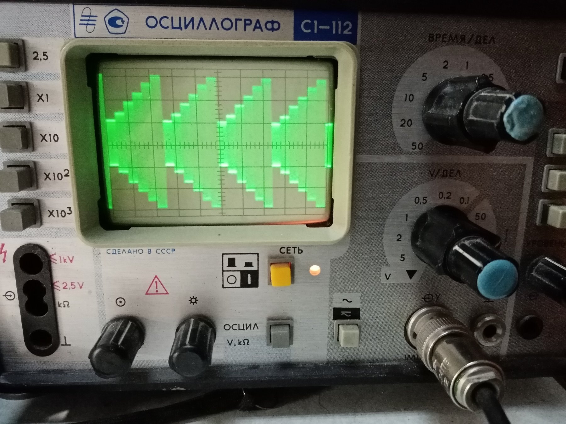

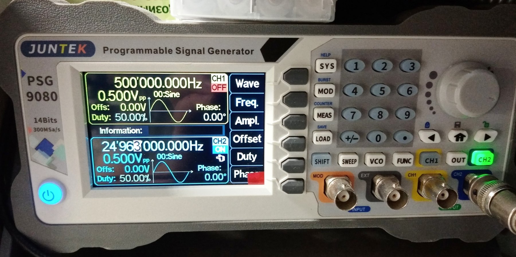

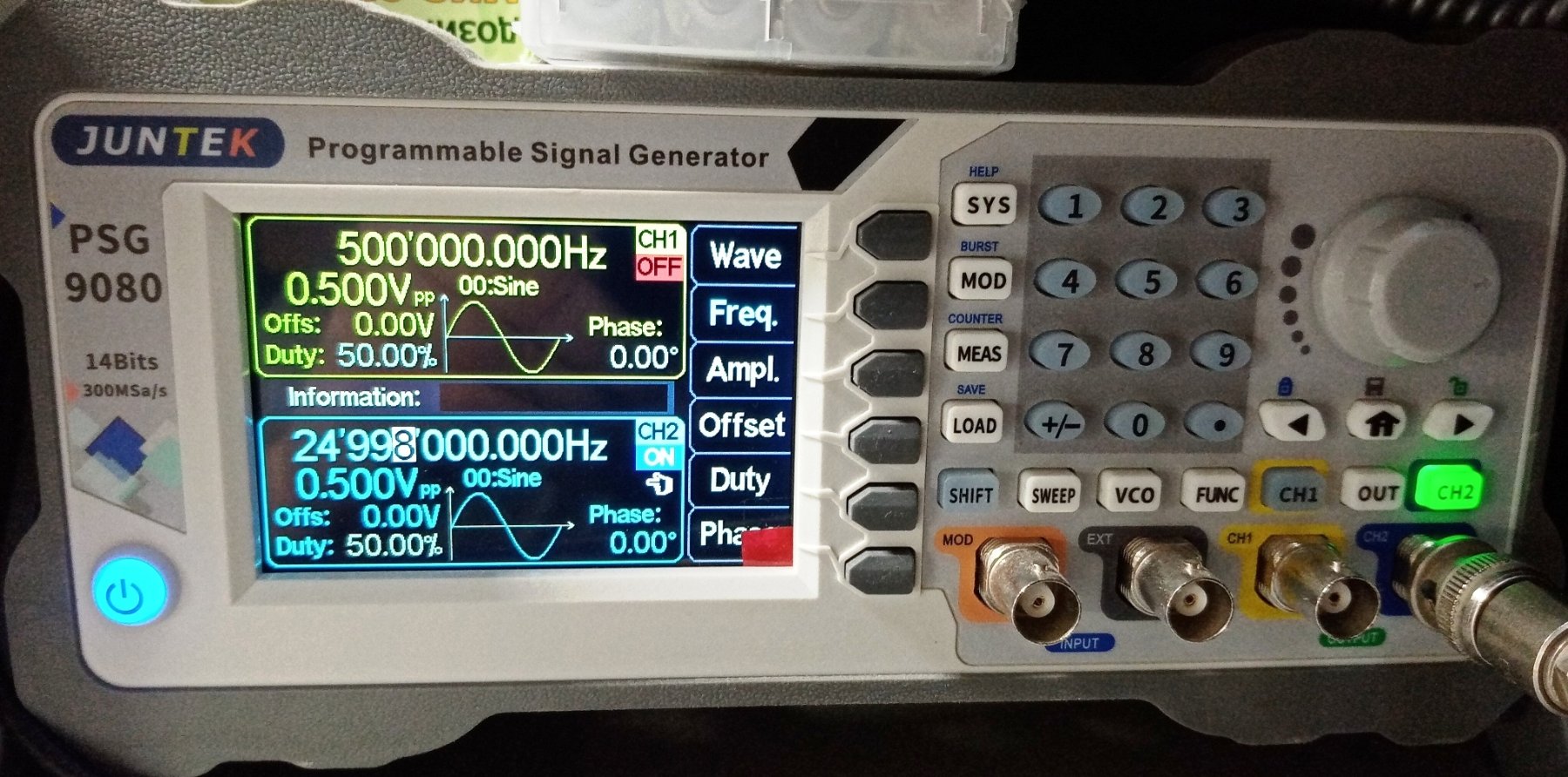

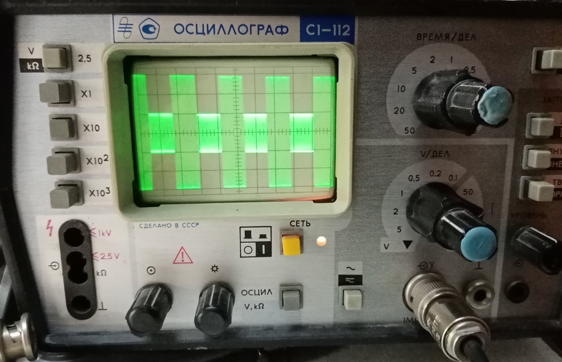

Оказалось, что можно
Канал 1. 1 МГц, включена внешняя модуляция.
Канал 2. 2 кГц, меандр На выходе - красота

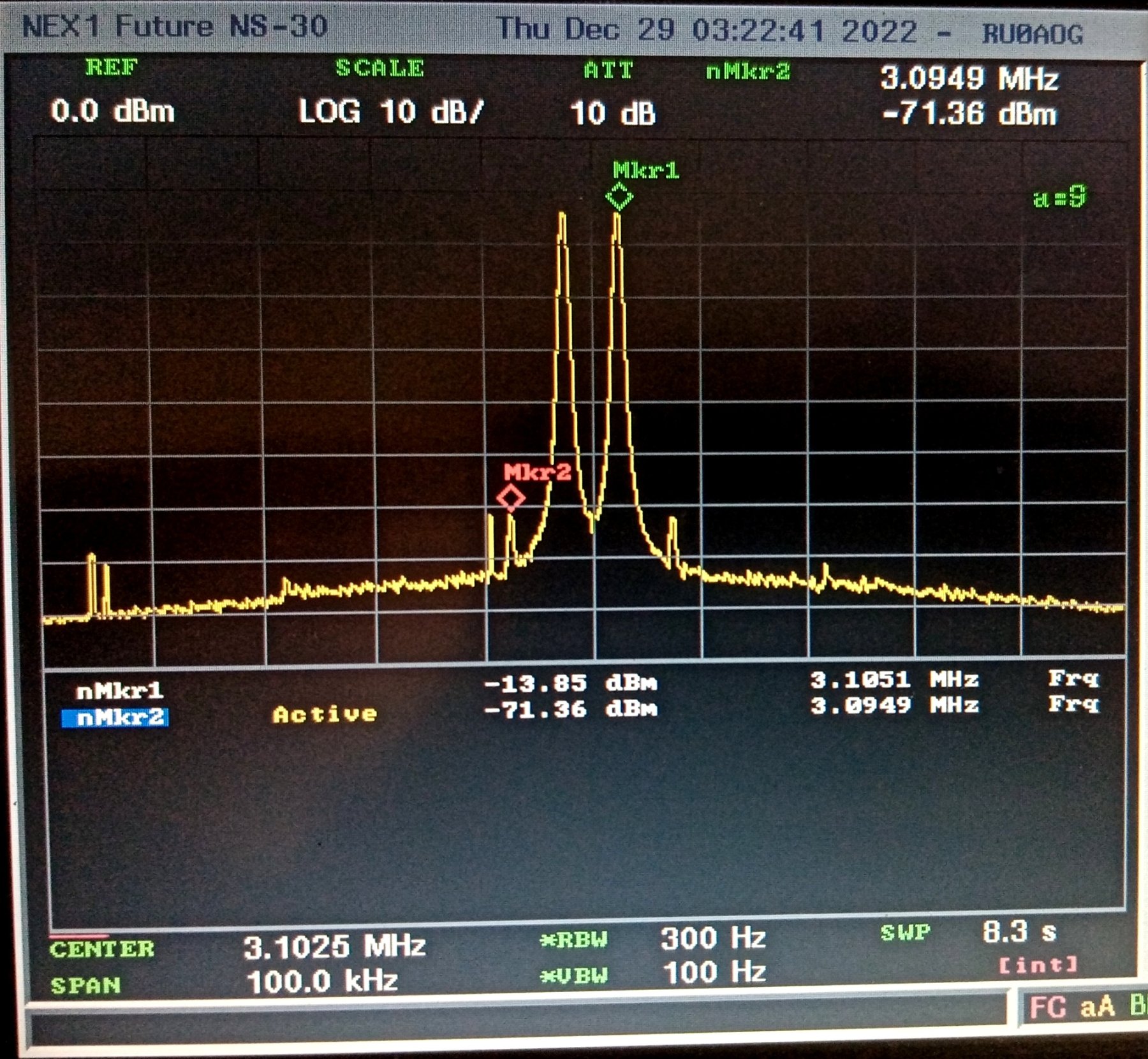

Сообщение ru0aog » 28 дек 2022, 23:48

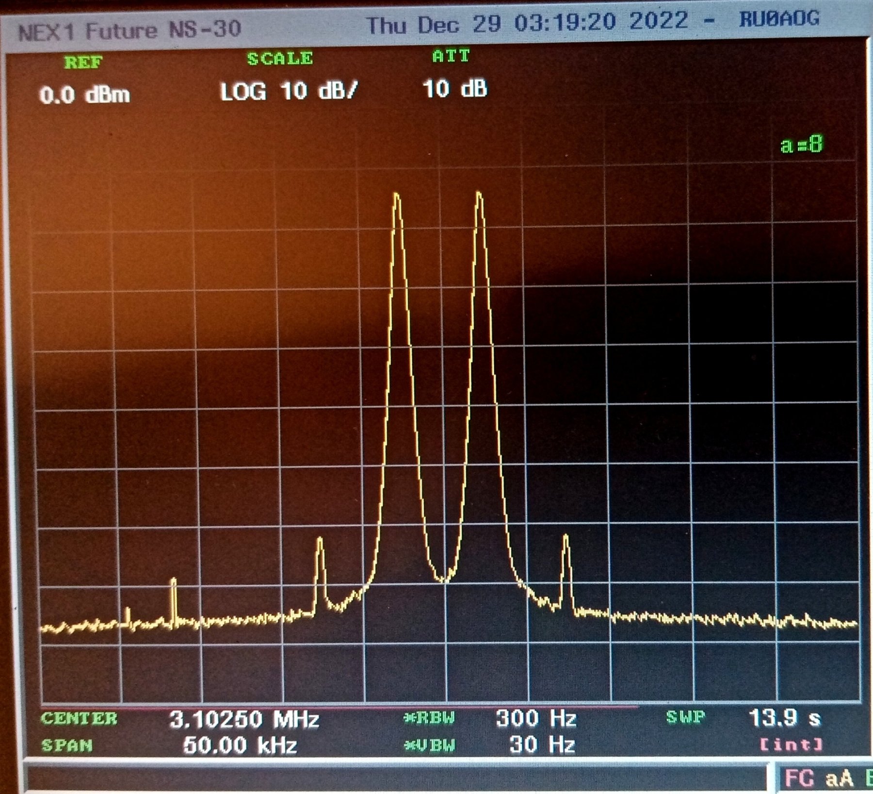

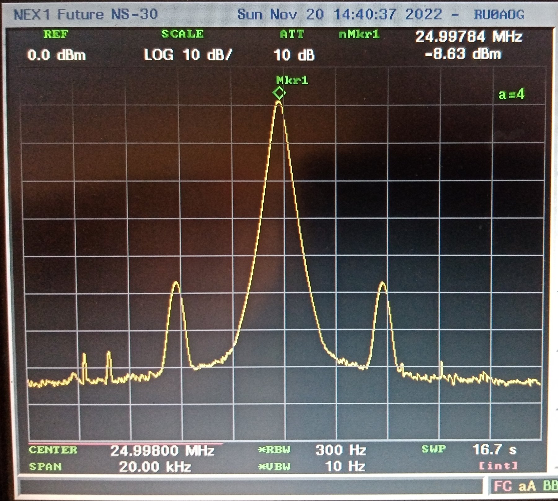

проведение измерений линейности двухсигнальным методом при помощи PSG-9080.
У нас же фактически два генератора.
Устанавливаем частоты генераторов с разносом 5 кГц (разрешение моего анализатора не позволяет качественно рассмотреть более близкие сигналы) и складываем их при помощи сумматора (изготовление которого я описал здесь).
Получаем вот такую картину в полосе 50 кГц В полосе 100 кГц появляются какие-то артефакты, но возможно это всплески самого анализатора IMD3 при сложении сигналов PSG-9080
71.36-13.85 = 57,5 дБ
