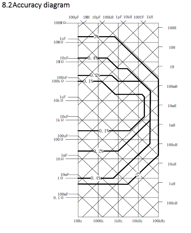

Что, собственно, укладывается в диаграмму точности прибора
Базовая точность 0,1 % на импедансах от 500 Ом до 100 кОм.

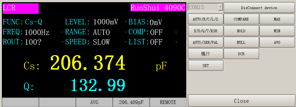

Китаец прислал простенькое программное обеспечение для этого прибора.
Не то, чтобы прям супер (например, нельзя менять частоту, скорость и уровень программно), но измерять можно :)
Вот сама программа.
