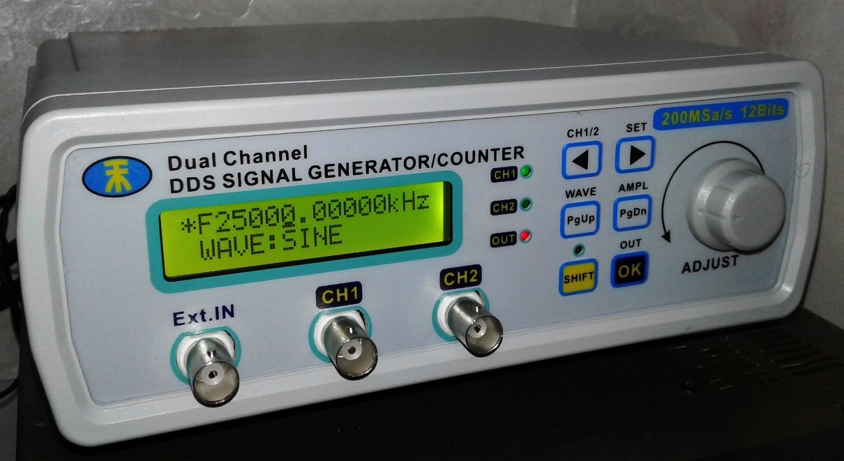

В 2016 году нашёлся такой - MHS-5200A-25М за 4 т.р. (62$).
Цифровой двухканальный 12-битный синтезатор с частотой 200 мегасэмплов в секунду.
С функцией частотомера
Частотомер такого калибра мне ни к чему, а вот генератор весьма даже забавный.
Напомню, это генератор-синтезатор сигнала.
То есть, он может генерировать не только синусоиду, но вообще любые формы сигнала!
Генерирует синус до 25 МГц.

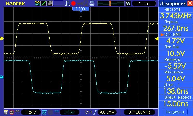

Гармоники генерируемого синуса, не более - 40 dBc (до 1 МГц), 35 dBc (1...20 МГц).
Сигналы сложной формы (меандр, треугольник, пила) - до 6 МГц.

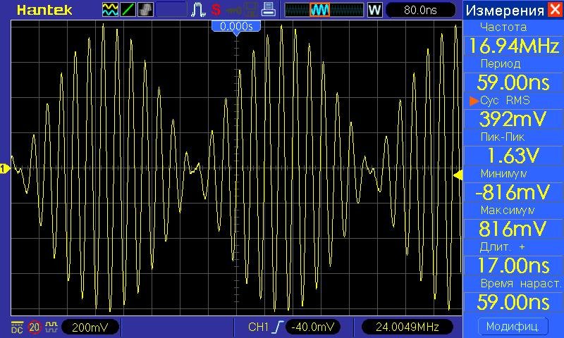

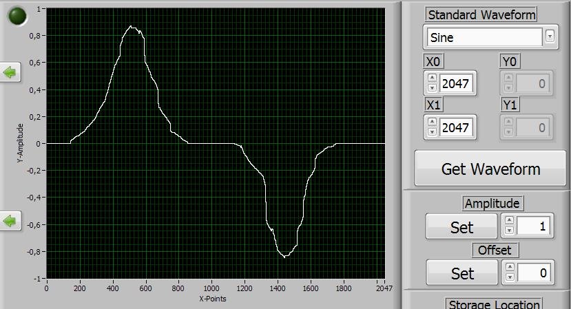

В общем-то ничего особенного, но основной плюс - специальная форма сигнала. Можно сформировать любой нужный сигнал, хоть импульсы, хоть DSB
вот я нарисовал форму сигнала от руки:
и прибор мне её сгенерировал

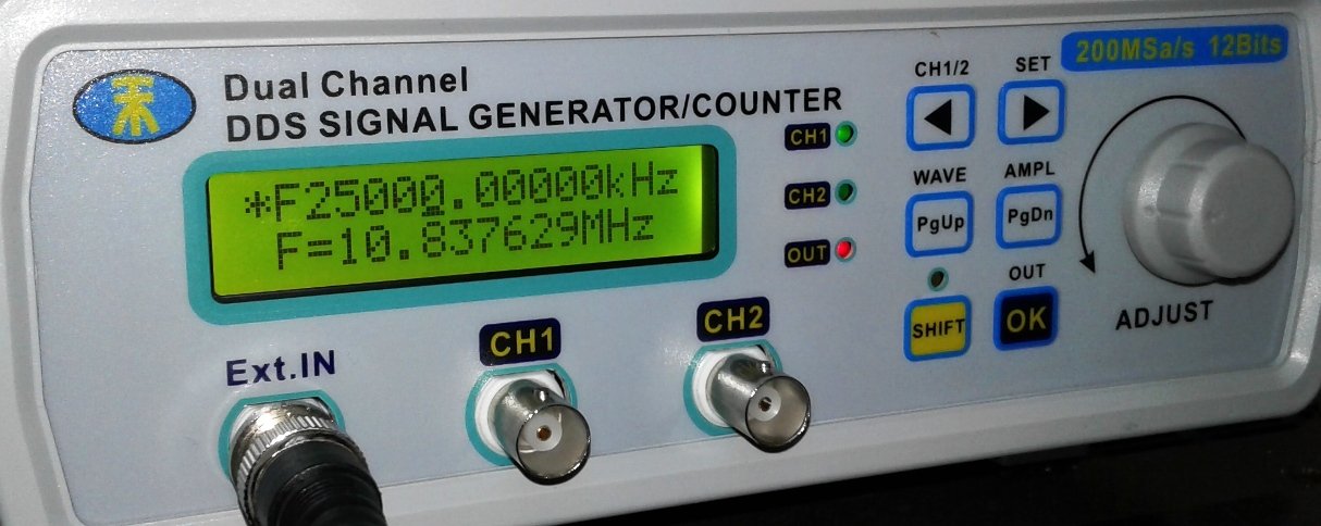

По поводу встроенного частотомера.
Тут всё не очень хорошо.
Видит частоту до 20 МГц (U = 0,7 В), хотя заявлено до 60 МГц.
Ошибка частотомера - 80 Гц на 10 МГц.

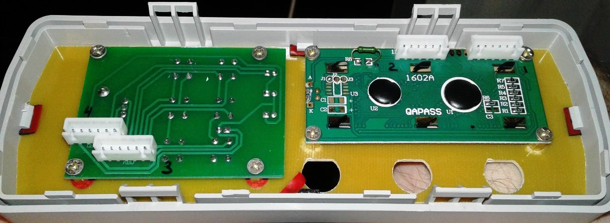

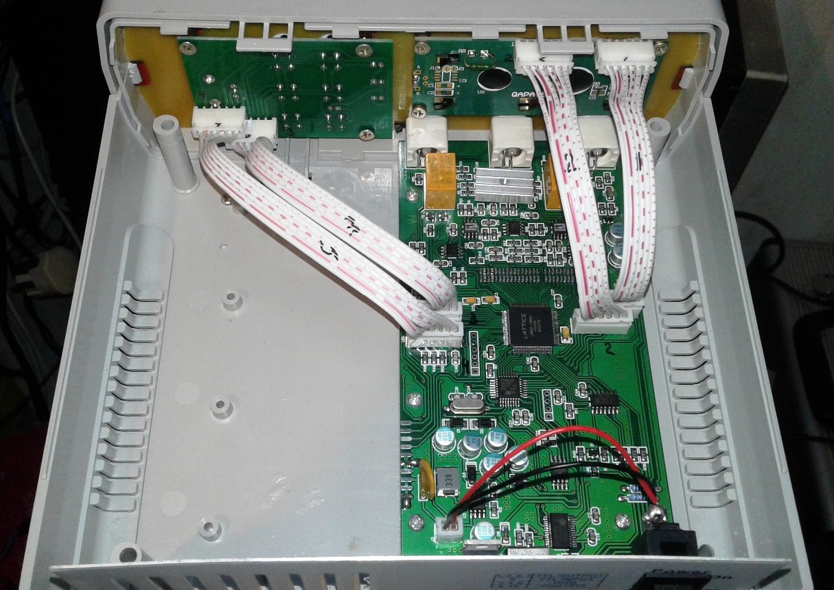

Из "доработок" только уменьшил яркость подсветки экрана
Разобрал
и вместо SMD-резистора 101 впаиваял 510 Ом. Заодно снял плату с кнопками/лампочками.

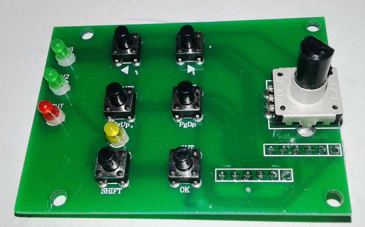

При работе светодиоды подсвечивают друг друга, что вызывает у меня психологический дискомфорт
Садим по два слоя чёрной термоусадки на каждый светодиод.
Разобрал
