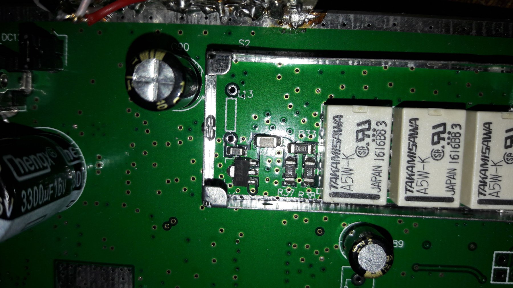

Доброго времени суток коллеги! Случтлась беда на моем NWTшнике, пропал выходной сигнал. Путем несложных манипуляций вч вольтметром было найдено место потери сигнала. Вышел из строя smd элемент на трех ножках похож на транзистор на нем написано"BO3" ПОМОГИТЕ поныть что это за элемент. Заранее спасибо!

алекс, приветствую.
Это monolithic amplifier. Смотрите в сторону Gali-3 и подобные. На али можно купить.

Пересматривал форум.viewtopic.php?f=43&t=364
Такая же ведь проблема с выходом. Кстати получилось на выходе уровень понизить?

Сообщение Ivan_Ivanov » 07 ноя 2020, 06:44
Ваша проблема мне знакома. Сам прошёл через весь этот гемморой.
Не буду писать много букв, просто дам ссылку:
https://us5msq.com.ua/forum/viewtopic.p ... &start=240
Появятся вопросы постараюсь ответить.

Сообщение R4YAE » 07 ноя 2020, 14:15
Часто слышал, что эта микросхема выходит из строя. NWT из алиэкспресса паяют на деталях из алиэкспресса. Возможно, стоит поискать эту микросхему в другом магазине.

Сообщение Ivan_Ivanov » 07 ноя 2020, 17:58
КМК. Дело не в конкретной микросжеме, а в ошибочной схемотехнике.
Микросхема вполне себе работает, но до определённого стечения обстоятельств.
Каких именно, я так, до конца и не понял.

Сообщение Vладимир » 07 ноя 2020, 22:18
повышенную амплитуду на выходе не победил (не сильно то и старался).специально для этой цели распаял проводок со встроенным аттенюатором на смд резисторах
