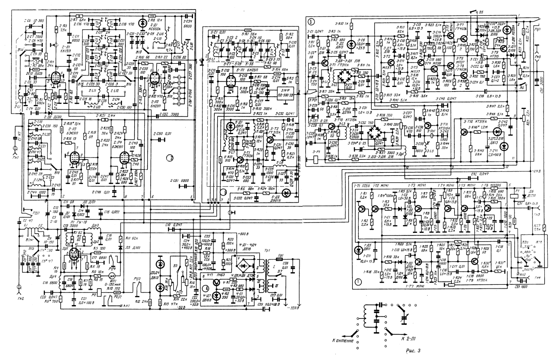

В УПЧ лучше применять схему от трансивера КРС-81 или КРС-78. Там применяется схема по ....... каскады собраны по каскадной схеме с комбинацией полевой и биполярный транзистор, но это ошибка авторов, такая схема неустойчивая в разных режимах, поэтому оба транзисторы должны быть полевыми и тогда при любых режимах этот УПЧ будет иметь высокую динамическую способность к передачи сигнала. (все детали остаются в схеме прежними, как и при биполярном транзисторе)
Вот схема: http://forum.sibnet.ru/index.php?act=At … ;type=post
Последовательно делать больше двух каскадов нельзя, будет самовозбуждение. Нужно один каскад после смесителя, до ФСС и два после ФСС до детектора.

Я расскажу, в чём же причина резкого выбега частоты у любительских ГПД. Многие считают, что главная причина это колебательная система, то есть катушка и конденсаторы, но на самом деле это ошибочное мнение. Катушка и конденсаторы изменят свои параметры лишь при резкой смене температуры в аппарате, но это происходит редко и не так быстро.
Главная же причина выбега и притом бесконечно вверх и иногда вниз, это сам транзистор. Только в нём происходит непрерывный прогрев кристалла. А вот как с ним бороться, сейчас и расскажу.
Первое, нужно выбрать транзистор с очень маленькой ёмкостью NP перехода, то есть ёмкость коллектора. Ну скажем КТ-3127. У этого транзистора ёмкость будет ровна 1пФ. Есть транзисторы и с меньшей ёмкостью, даже до 0,5пФ, но этого достаточно и главное, что бы конструкция транзистора была с железным корпусом.
Это нужно для того, что бы корпус не мог мгновенно менять свою температуру, а для этого нужно на месте, где смонтирован этот транзистор, в шасси, (который должен быть 3мм или даже 5мм в толщину) в шасси сверлят отверстие равное толщины (диаметру) корпуса транзистора, примерно 5мм и с напряжением его в это отверстие вставляют.
Так как радиатор может менять быстро свою температуры от сквозняка и прочих факторов, а большой размер шасси этого не сделает быстро. Но кроме этого нужно транзистор вогнать в такой режим, когда кристалл будет иметь минимальную температуру.
Собираете ГПД на транзисторе в классическом режиме, ну скажем при 12В напряжения и после этого плавно уменьшаете это напряжение до того момента, когда генерация сорвётся. Ну скажем генерация сорвалась при напряжении в 4-5В, тогда поднимаете напряжение до 7-8В и стабилизируете его стабилитроном. Хотя и до этого стабилитрона напряжение должно быть стабилизировано.
В таком режиме кристалл имеет минимальную температуру. Далее, сама схема должна иметь свои особенности, а именно, в контуре должно быть много емкости, то есть ёмкость должна быть большой. Ну скажем как в ГПД UW3DI тут емкость возле катушки аж 1000пФ. И как мне помнится и у Лоповка в трансивере "Я строю новую КВ радиостанцию" ёмкость вокруг катушки очень большая, а значит на фоне маленькой ёмкости у транзистора в 1пФ, её изменение не сильно сдвинет частоту.
Вот схема UW3DI:
Я специально делал отдельно ГПД от этих аппаратов и менял транзисторы, а другие элементы не менял, так вот при смене транзисторов происходил такой результат.
Если стоял транзистор типа КТ-3127 с ёмкостью в 1 пФ, то стабильность была почти равна кварцевой, то есть за первые 5мин. сдвиг был около 20 - 30Герц, а потом в течение 5-8 часов сдвиг дрейфовал в пределах 5-8герц. То есть туда сюда частота сдвигалась и не больше чем на 5-8Герц. Но транзистор должен быть помещён в отверстие в шасси.
Потом я менял транзисторы у которых ёмкость была соответственно 1,1пФ 1,2пф и так далее до ёмкости в 2пФ. и при той же схеме частота выбега дошла до 30Герц за 20мин работы. Видите, катушка и конденсаторы были неизменны, а частота начала изменяться. Но конечно не помешает подобрать и ёмкость с разными температурными изменениями и это сделает Ваш ГПД, как кварцевый. (часто в ГПД многих схем предлагают транзисторы с ёмкостью в 3-5пФ)
Ремарка: когда я начал об этом рассказывать в эфире многие не верили и я как всегда проводил непрерывно связь по 5-8 часов и где то через 2 часа подошёл товарищ и всем заявил, что он не стал предполагать и тут же перевернул свой UW3DI и перепаял транзистор. И стабильность его ГПД просто невероятно стабилизировалась по отношению к прежней нестабильности и это он ещё не вставил транзистор в шасси.
Тут склока на частоте и прекратилась, потом многие подходили ко мне и благодарили за эту консультацию.
Теперь то, что нужно сделать после изготовления такой схемы, на ГПД так же влияют последующие каскады и значит нужно и их довести до нужных параметров. А именно, после ГПД как положено должен быть повторитель и его режим тоже должен быть минимальным по потреблению тока, так как и в нём происходит смена емкости при изменении температуры, а значит и у него должна ёмкость коллектора быть минимальной и примерно ровна 1пФ.
И далее хорошая развязка между смесителем, то есть добиться что бы смеситель как можно меньше влиял на ГПД, а он точно влияет на стабильность частоты ГПД.
Ещё одна ремарка: когда я обслуживал спец. связь в МВД, то там в одной лаборатории работал инженер, который 25 лет работал в институте по исследованию генераторов., когда я ему рассказал про такой способ, он долго смеялся, так как имел научную степень кандидат наук. Тогда я ему сделал такой ГПД и продемонстрировал, он был в шоке и никак не мог поверить, что всё именно в ёмкости транзистора. И что вся его работа в 25 лет в институте не могла привести к этой мысли. Он всё искал в моей конструкции спрятанный кварц.
