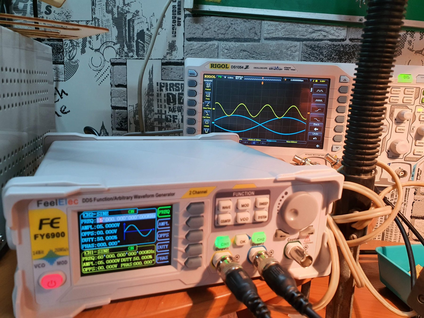

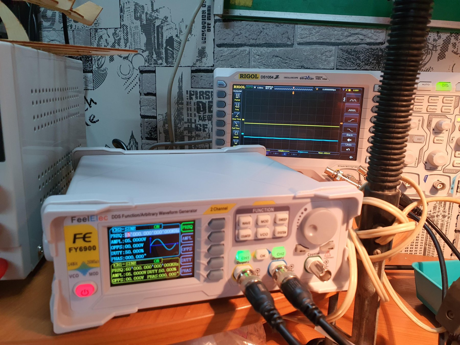

включаю выдает синус, а через какое время синуса нет.

резко, время от 3х секунд, до 2-5 минут после включения от розетки
Я в начале думал это какой то режим, перешелкнул Factory No в Factory YES. Но ресетнуло ли оно его я так и не понял.
Если на передней панели (кнопка с лева снизу) включить выключить, то синус не появляется,
Если перешелкнуть кнопкой сзади на блоке питания, то сигнал появляется, вроде бы, если он был долго был выключен то работает дольше, но если он боится перегрева то это должна быть типичная проблема. Но я не нашел посты что люди приделывают к нему радиатор и вентилятор.

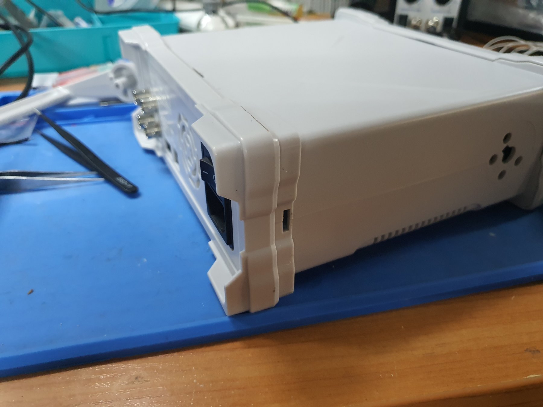

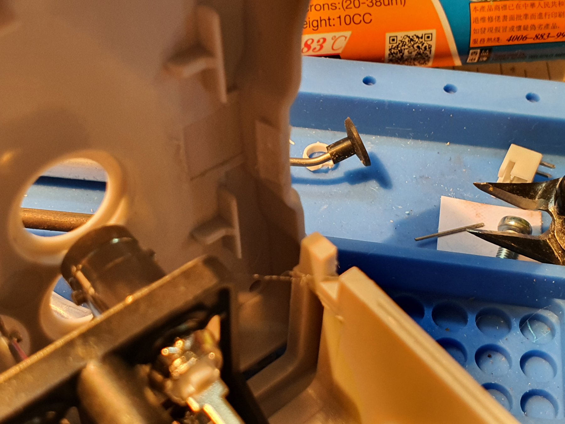

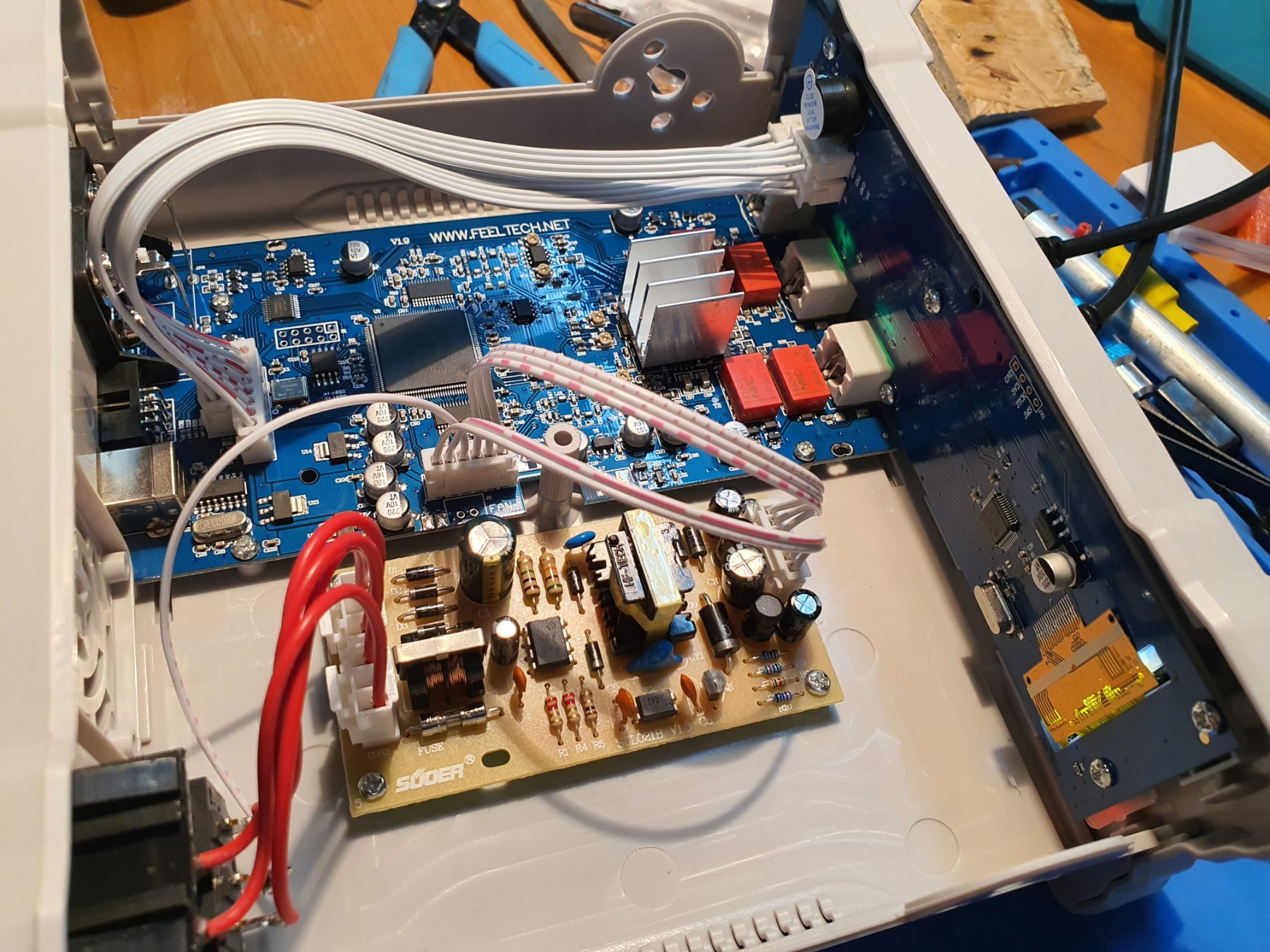

Размещаю фотки, которые могут подсказать как его разбирать. Чтобы переднюю и заднюю пластины снять надо давить побокам отверткой
zeta
FeelElec FY6900 перестает работать
Сообщение zeta » 28 июн 2020, 23:36

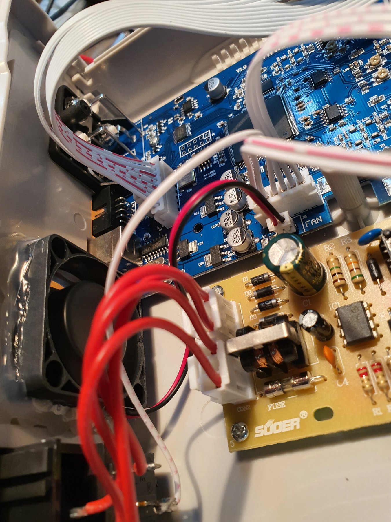

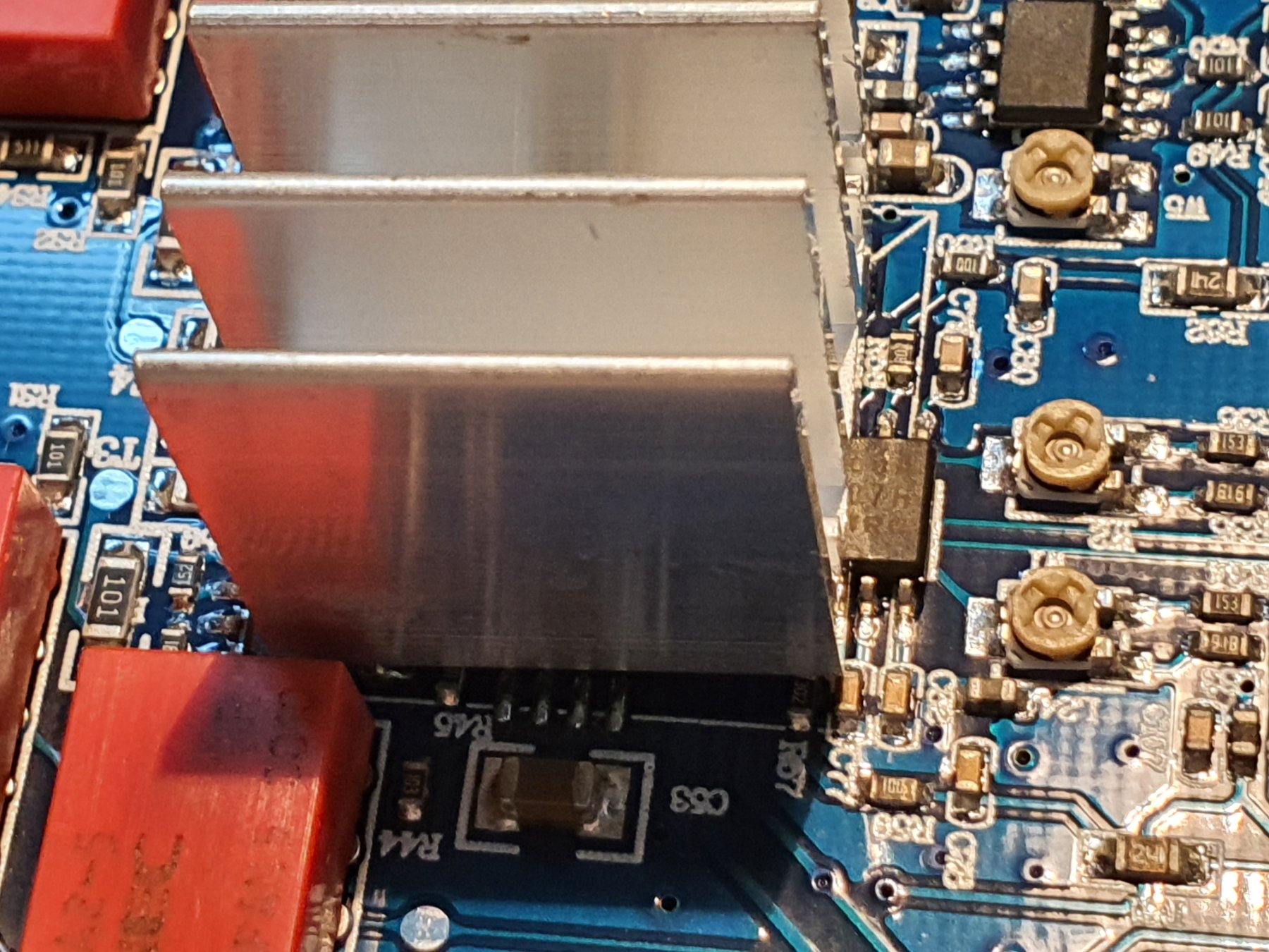

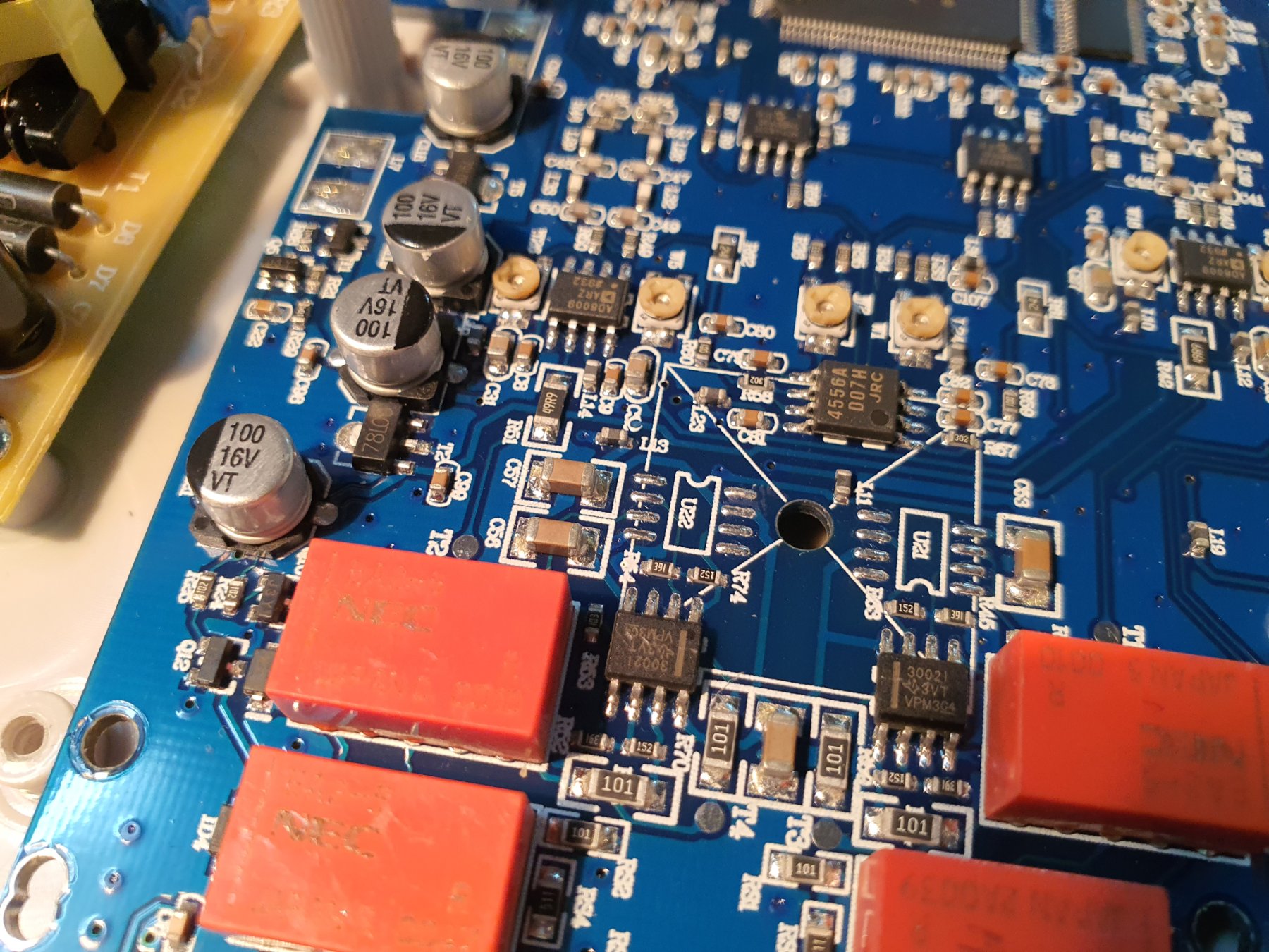

Там есть место для вентялятора. Я его там установил. Есть радиатор, который кое как касается трех микросхем без термопасты. Я ее нанес, но это все не помогло. Когда стучал карандашем, раз совпал удар по кондеру блока питания. Но ни разу не смог это повторить, новероятность такая есть. Блок питания дает 5в и -14в и +14в. 14 вольт не пропадает.

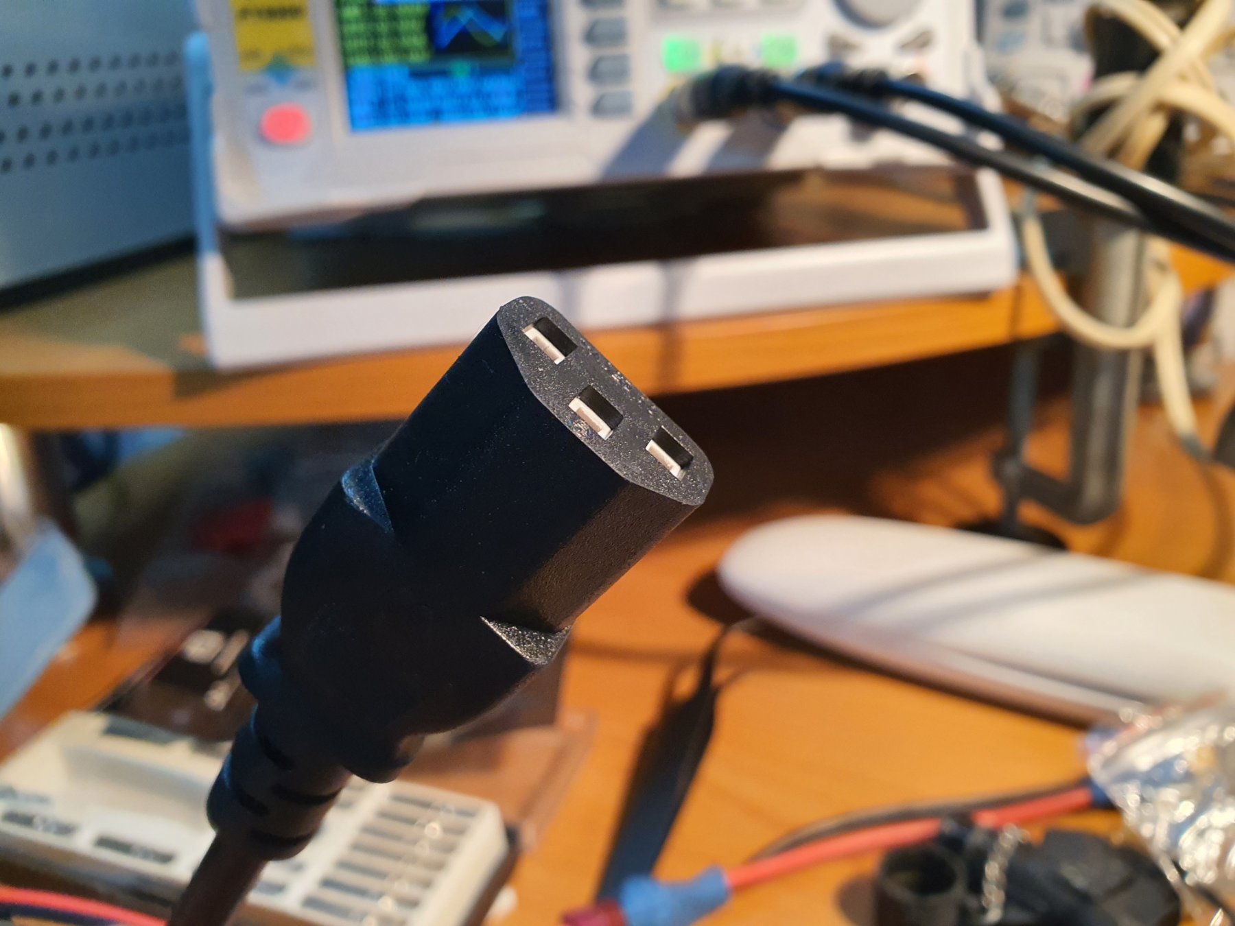

Сообщение zeta » 06 июл 2020, 22:15
новым проводом работает лучше, но через какое то время глюк случается

Сообщение R2AJI » 07 июл 2020, 10:59
Очень интересно, может дело не в шнуре питания а в разъеме на приборе? Или вообще, с плохим качеством питания?

Сообщение zeta » 07 июл 2020, 19:16
Когда я держал в руках прибор со старым проводом я заметил, что он перегружается, перед этим он обычно просто стоят на столе, я заменил провод и с новым провод сбоев от того, что я его трушу нет.
По ощущениям проблем в штекере нет, наверное стоит проверить
