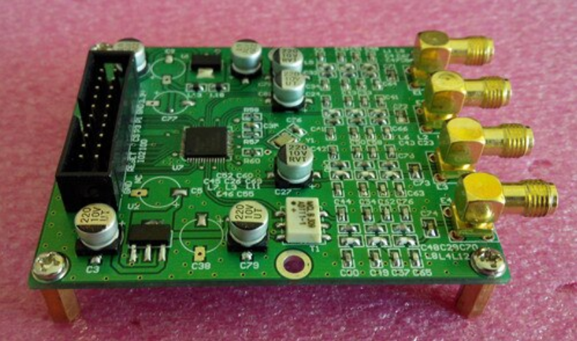

Я сейчас посматриваю в сторону AD9958 или AD9959. Тактирование 500 МГц выход до 200 МГц и 14 битный ЦАП, по идее должно хватить.

У китайцев нашел любопытную демоборду.
На выбор AD9958 или AD9959.

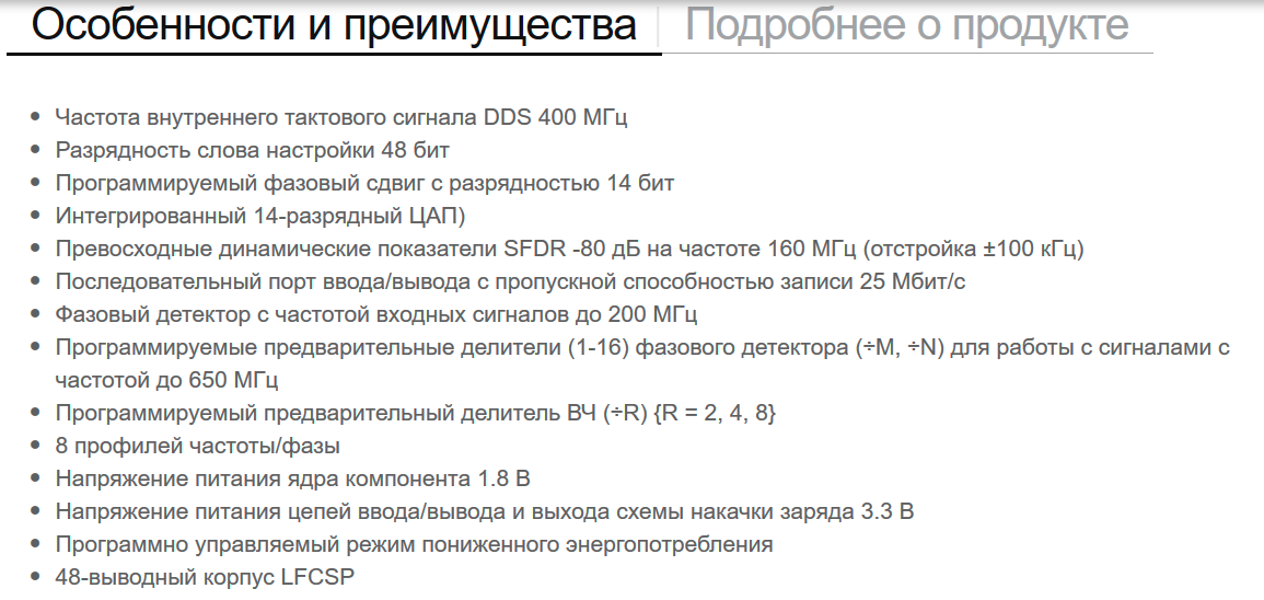

Похоже надо брать AD9956, вот чего обещают:
Но тут надо еще программиста найти, который правильно ее "приготовит" дабы не попортить.

Если я правильно пощитал то 25мбит/с может стать проблемой для ардуинки , если другие скорости не поддерживаются.

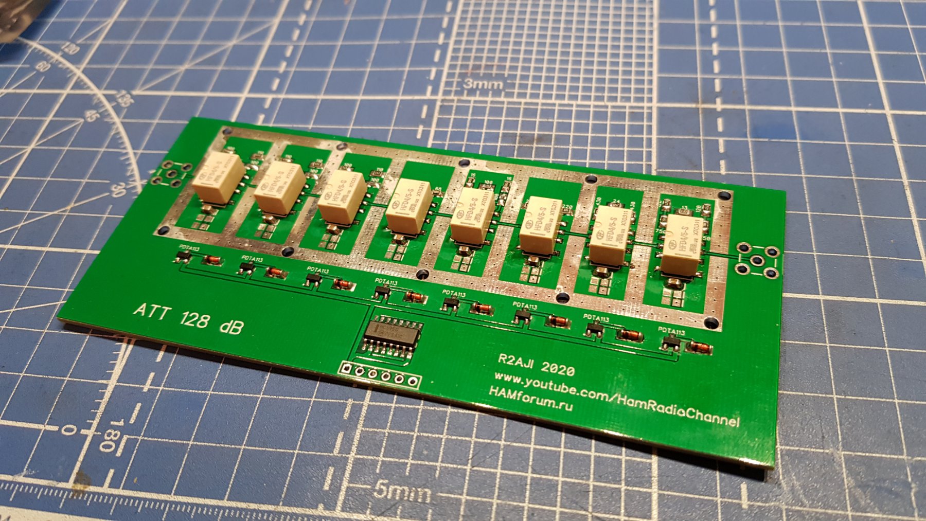

А как с плавным и точным аттенюатором быть? Если проводить измерения, то ступенчатым аттенюатором с шагом 10дБ явно не обойтись
