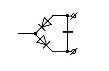

Предлагаю тему об индикаторах.
Для начала приведу к примеру простой индикатор поля. В интернете его называют "вилкой Авраменко".
К клеммам подключается микроамперметр. Пробовал несколько видов индикаторов поля, этот по-моему самый чувствительный. У меня стоят там диоды д18, чувствительный конденсатор на 5100 пкФ, миллиамперметр М4247.
Присылайте другие схемы различных индикаторов.

Пользуюсь банальным микроамперметром от какого-то катушечного магнитофона на клеммы которого напян диод 1N5711 и два куска провода.

Аналогично. Только диод 1Д508, по моему... Уже точно не помню - "сто лет" назад деле этот индикатор поля.
