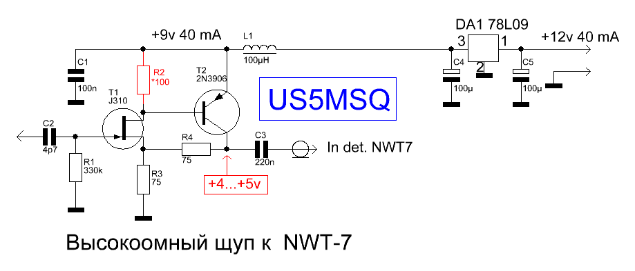

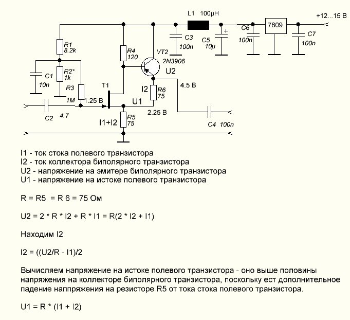

Есть у меня АЧХметр NWT7 , сопротивление у него низкое , нужен высокоомный щуп . Нашел схему , собственно из видео . https://us5msq.com.ua/xolodnaya-nastroj ... eterodina/
Какой транзистор на входе можно использовать кроме J310 ? Какие требования ко второму транзистору ? Чем заменить ?
Такой какой есть , ничего не могу с этим поделать ) .

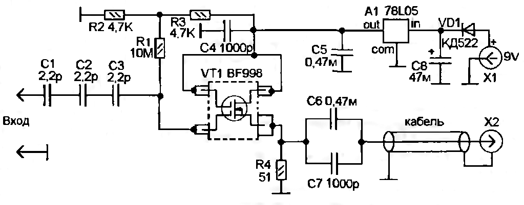

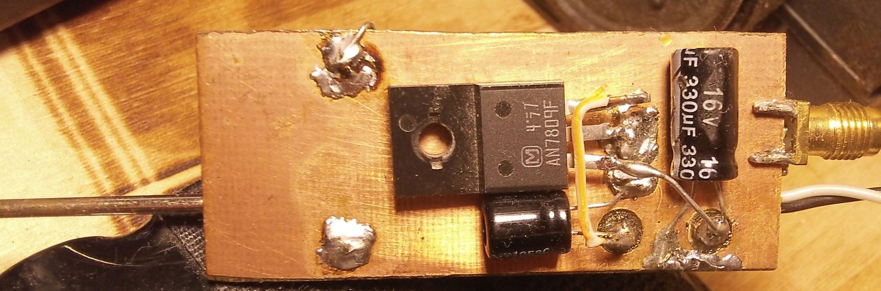

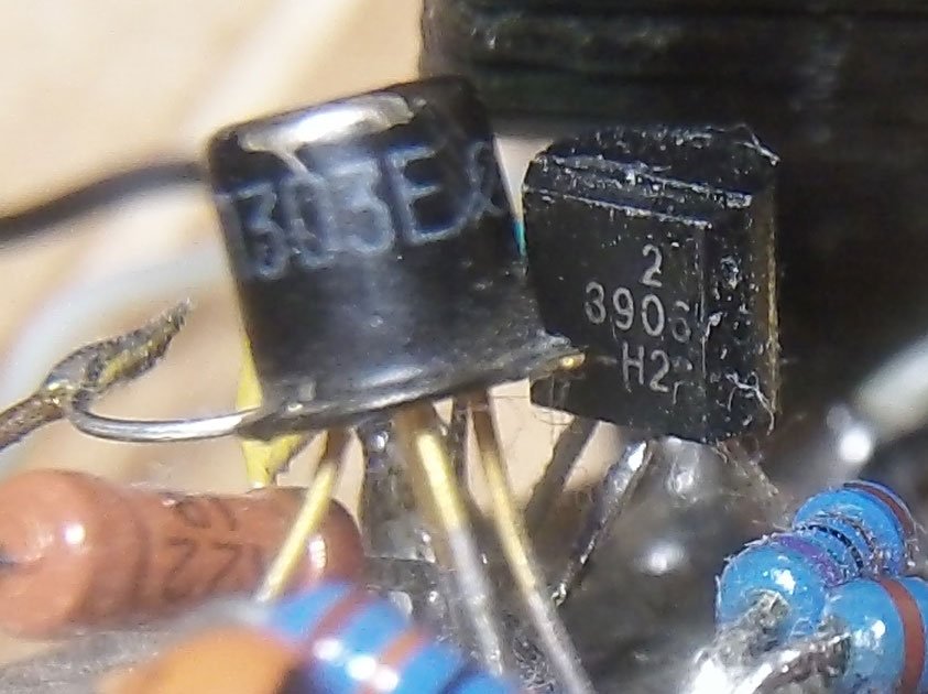

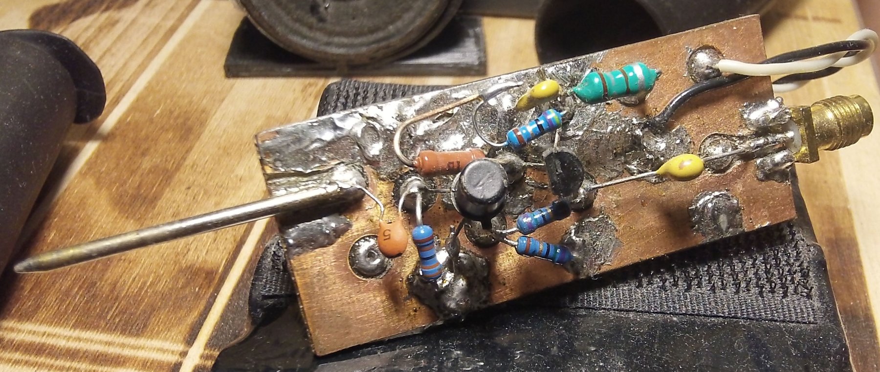

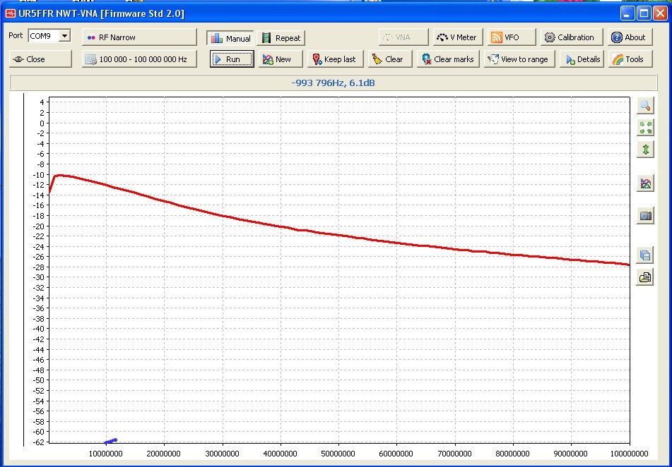

Вместо J310 можно поставить КП303. А вообще, я делал вот такой щуп:
Работает на ура. До 1GHz.

998 ые у меня есть , J310 какой то странный транзистор , гугл говорит что мало у него аналогов , а чем конкретно он так особенен не пойму .

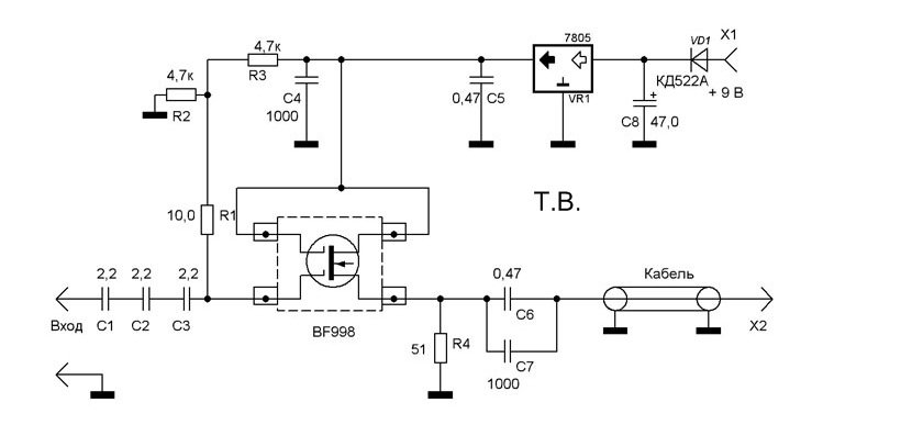

Можно ли вместо 2n3906 использовать BC860c ? В smd код 4gw .. Я ищу смд комплектующие под данное устройство .

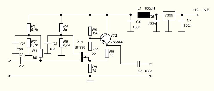

Годится, правда, с некоторой натяжкой. Граничная частота у него 100 МГц, хотя для схемы ОЭ этот параметр не на столько критичный. В качестве полевого смело применяйте 998, соединив между собой его затворы.

Тогда воспользуйтесь схемой из второго поста, раз уж у Вас имеются BF998.
