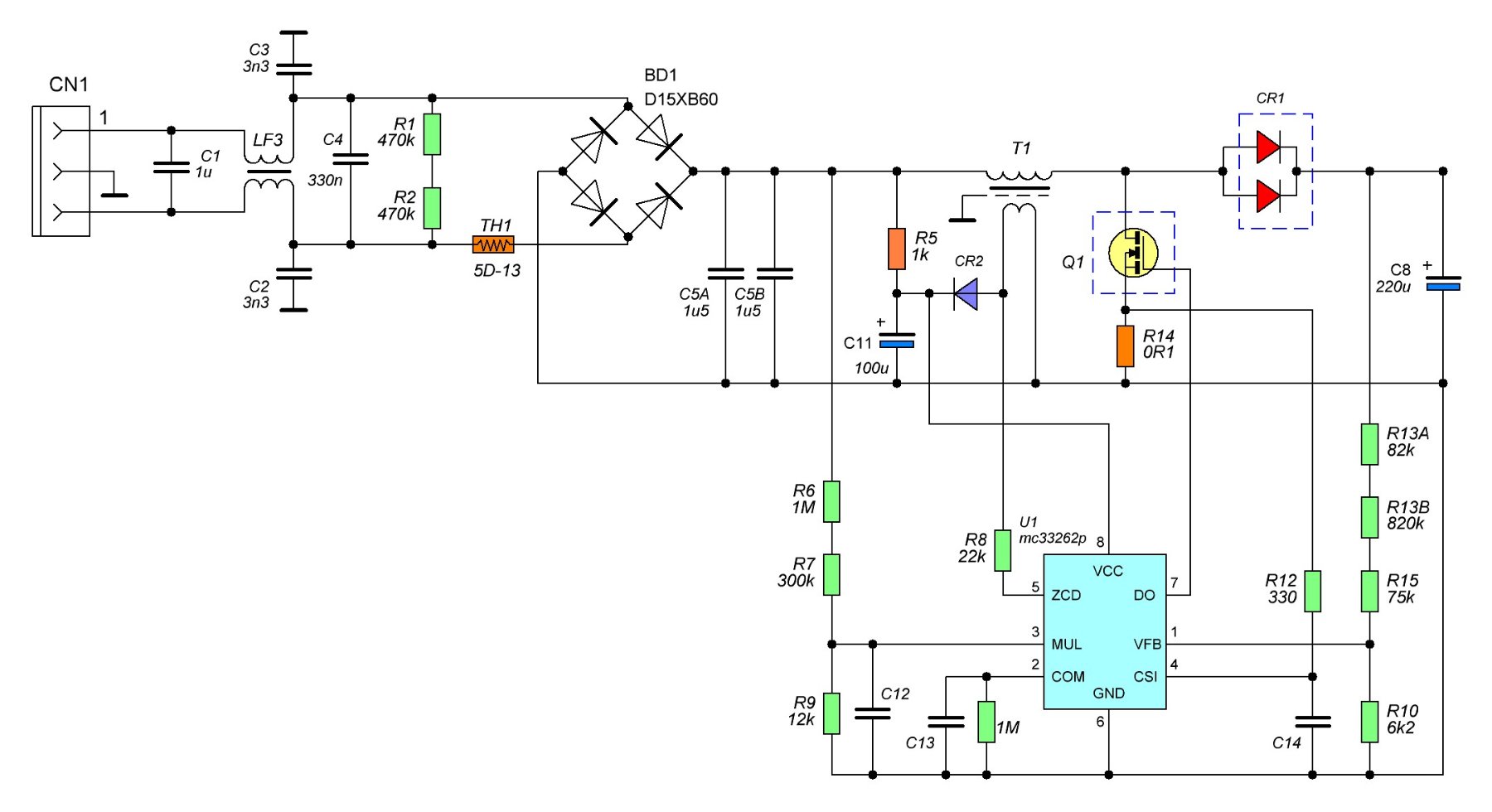

Нарисовал входные цепи и контроллер коэффициента мощности.
Сделано почти по даташиту
Эта часть схемы всегда находится под напряжением.

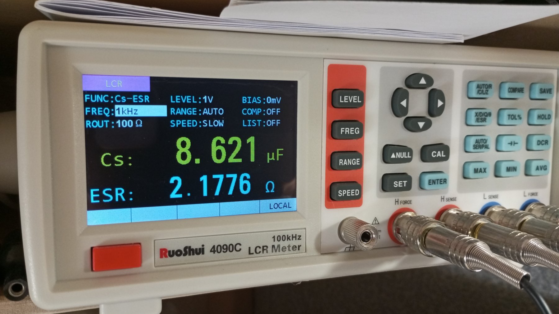

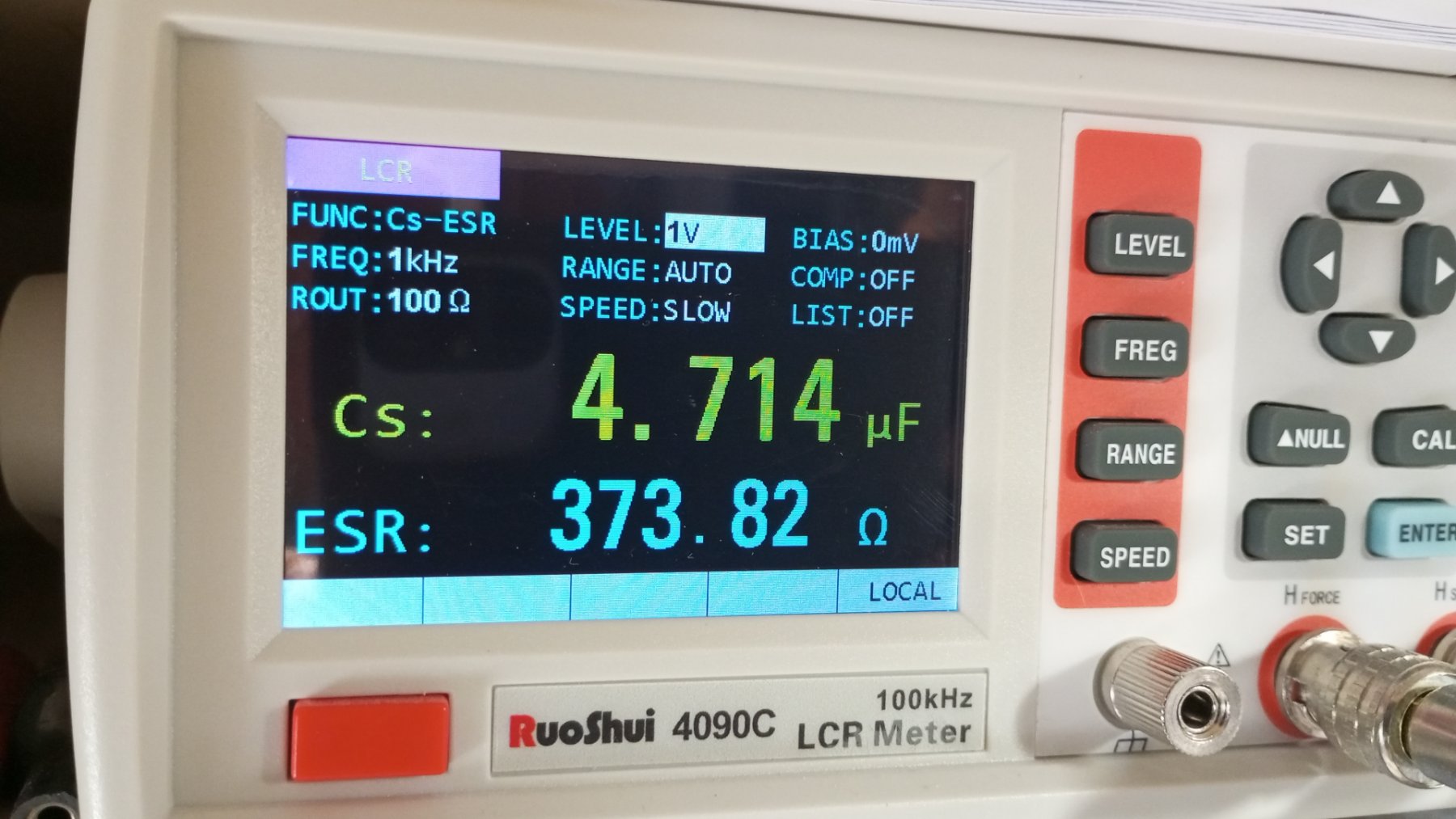

Возможно, дело в питании дежурки (м/с U2A)
Как подсказали старшие товарищи, С24 под подозрением.
Выпаиваем
Обмеряем...
Для контроля беру похожий новый китайский
разница налицо

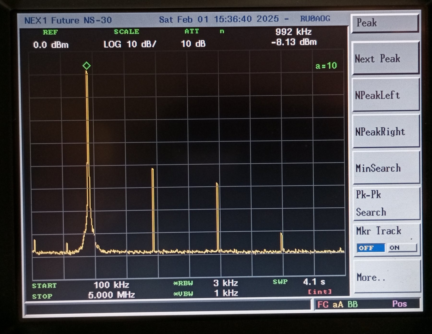

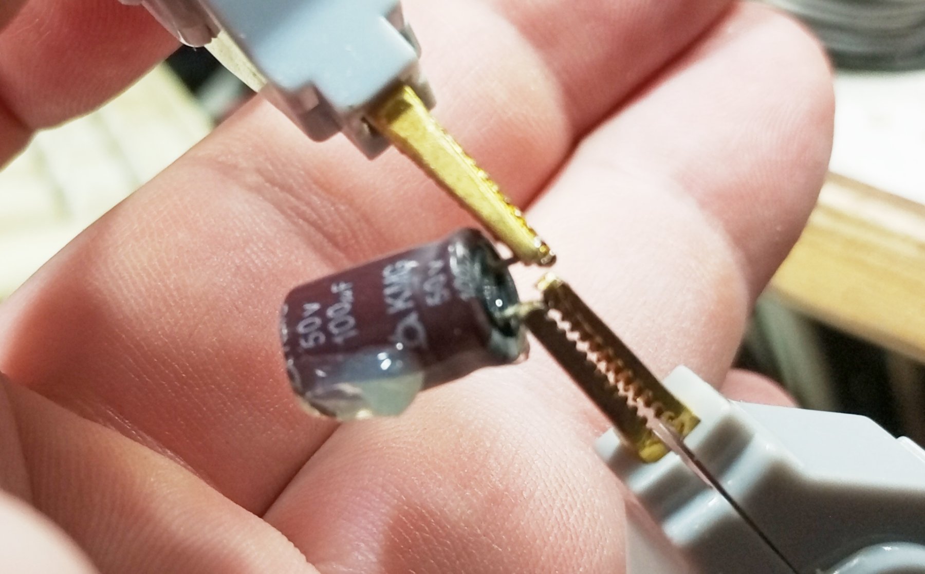

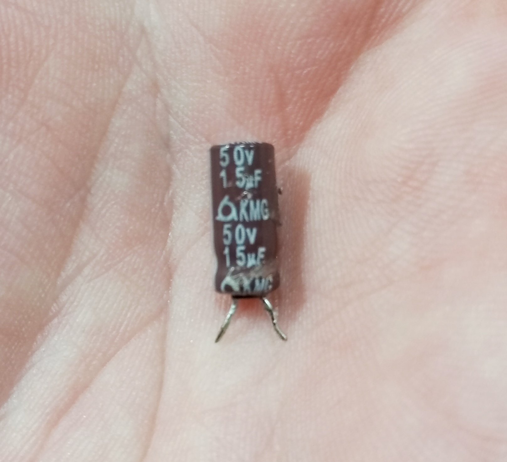

Чем дальше в лес, тем толще партизаны.
Вот такой кондёрик из цепи питания преобразователя
показал вот это
В итоге: все мелкие электролиты высоковольтной части заменены. Особенно подвели С24 и С11 - они всегда в работе, даже когда прибор выключен.
