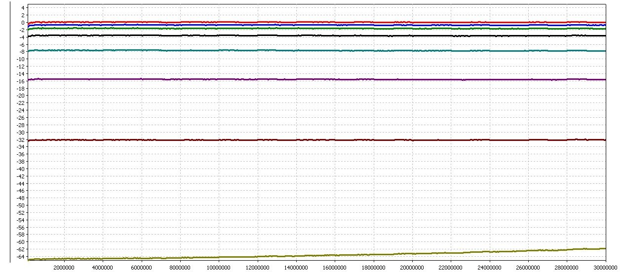

Благодарю, Владимир!
Как говорится, на без рыбье и рак рыба
Подобрал резисторы на -1дБ. В целом мне нравится.
